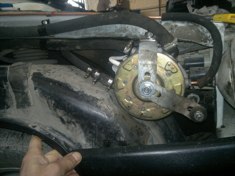

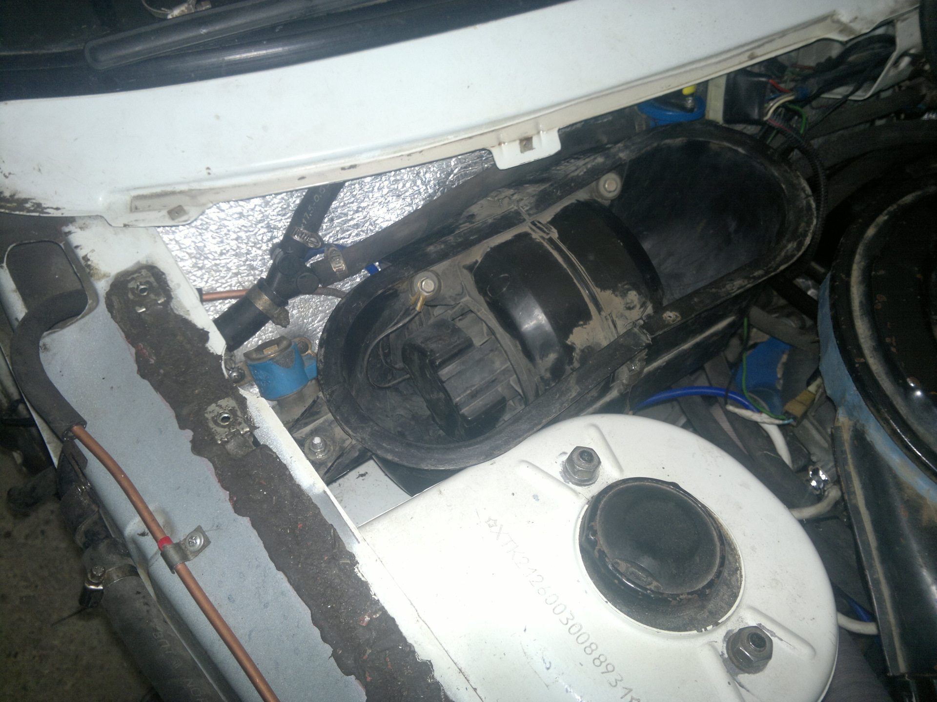

Так как государство решило что платить нужно за все, в том числе за возможность экономить, обязав всех "экономистов" использующих в качестве топлива природный газ, оплатить оброк в сумме 8-30т.р., я же посчитав это несправедливым, решил просто создать видимость законопослушного гражданина усложнив для сотрудников ДПС выявление факта установки ГБО на моем авто.

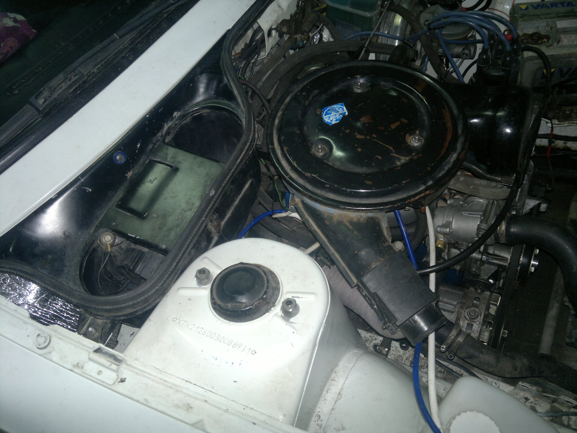

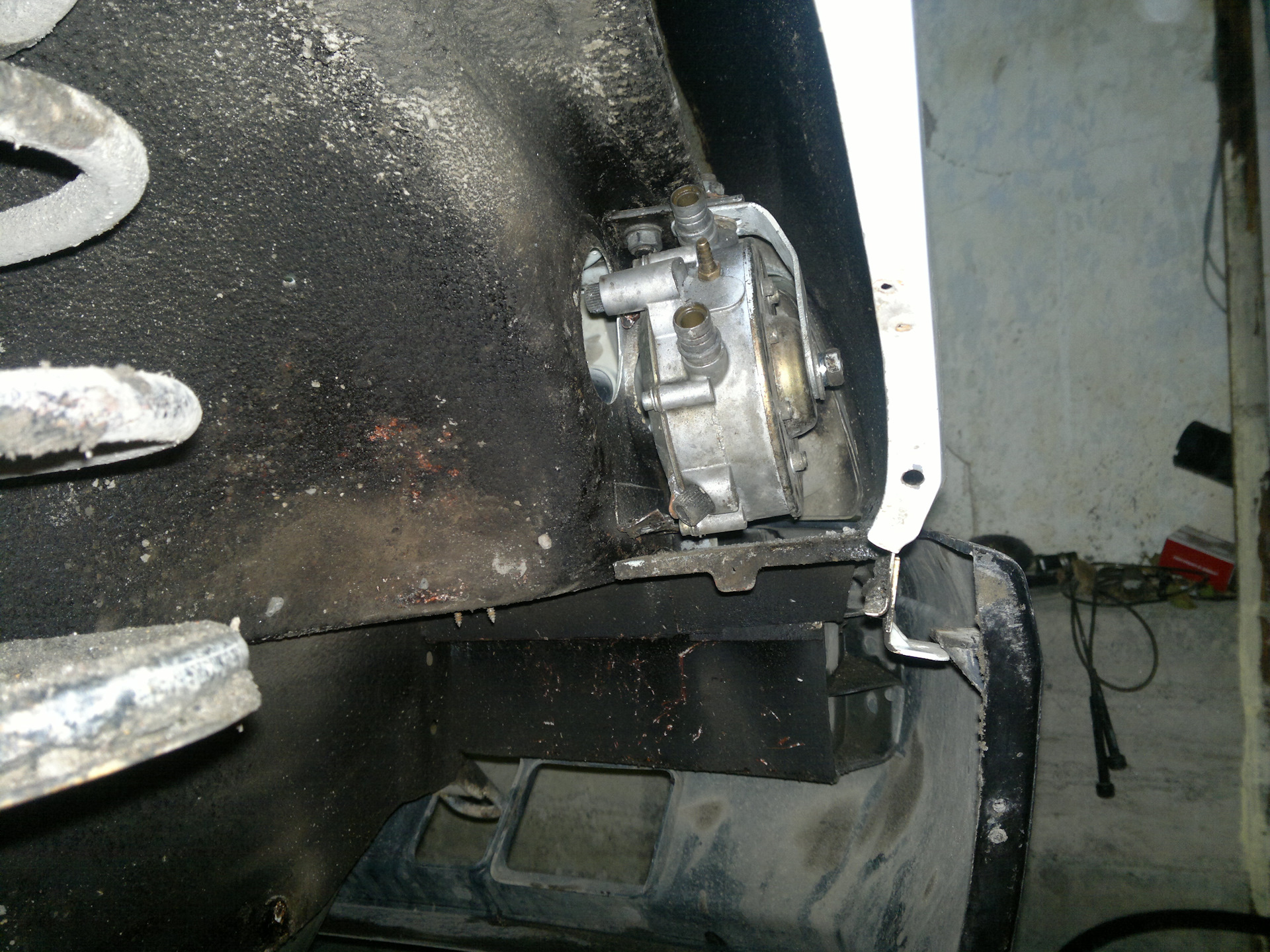

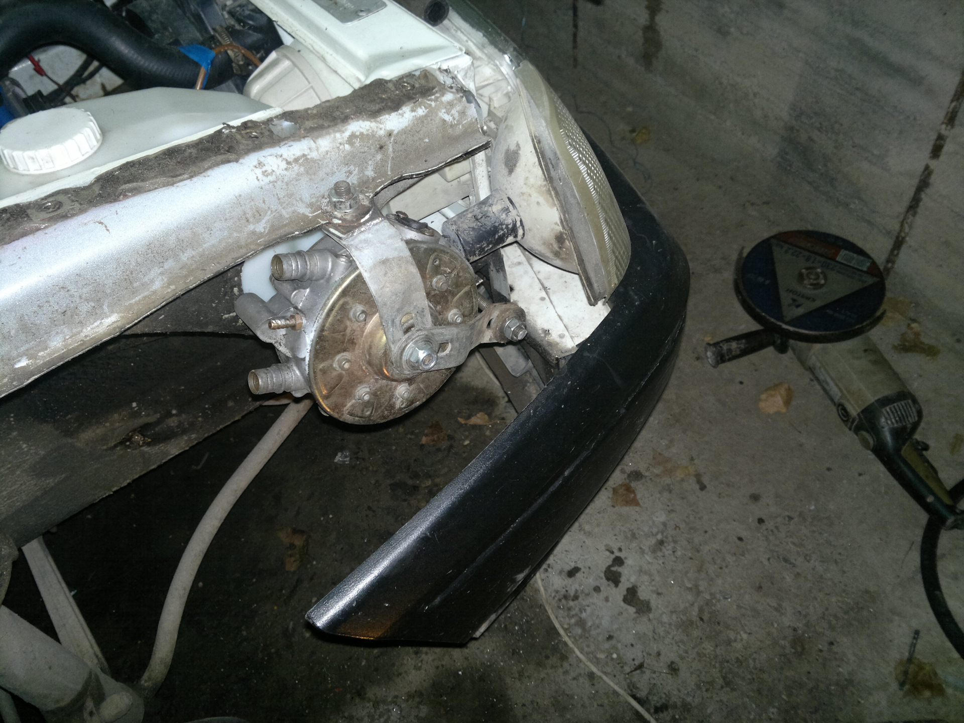

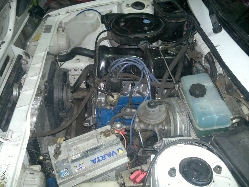

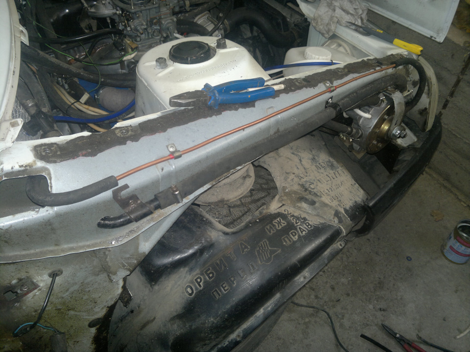

Ранее уже убрал ВЗУ под лючок бензобака, что дало прибавку +5 очков к маскировке, теперь настало время основательно прокачать умение маскировки, скрыв с глаз основные элементы ГБО: редуктор, клапан, магистрали. Под капотом ИЖ 2126 не так много "нычек", но все же место нашлось. Собственно все подробности на фото.

Красавчег)))) А баллон одевает плащ-невидимкуна месте штатного топливного бака просто ставим вместо и все а бензобак кастрируем до объема 5 литров и ставим рядом. Я так делал) А вообще самая тема купи электромобиль и как я вообще никому и ни за что не плати.
плащ невидимка на баллон гбо получилось реализовать?

привет. а куда подключал подогрев редуктора у тебя ж там термостат от гранты.
у меня от шнивы термос стоит обогрев взял с коллектора и выход сразу на термостат. ну там все просто. а вот как у тебя интересно. думаю тоже ставить гранто-термостат… шнивовские работают хорошо но патрубков много. разброс по температуре большой. один был самый первый тот замечательно работал. всегда на приборе было ровно 88-90. он ему 5 лет и начал недозакрываатся… менял и блин все греют где о 80 градусов по прибору.а делать разборный с регулировкой не хочется
Подача на редуктор идет от 4-го цилиндра, обратка на тонкую мет.трубку что прикручена к помпе.
По термостатам, ездил с классическим, потом перешел на шнивовский, после в дтп у меня термостат замяло и поставил старый классический, после этой многоходовочки, оценив результаты понял что существенной разницы при работе печки между этими термостатами — нет.
У одного температура открытия больше, но неучтенный поток снижает фактическую температуру, а второй правильный но температура открытия меньше, поэтому печка греет почти одинаково.
Кстати регулируемый делается без разборки, видел здесь — www.niva-faq.msk.ru/tehni…igatel/sis_ohl/dor_ts.htm
И кстати, ты бы подумал про безопасность… Это скорее всего самый главный фактор, а не ГИБДД проверяющие документы. В потенциально опасное место ставить газовый редуктор, я бы не решился…

Спрятал конечно, это конечно здорово, но дело в следующем, ДПС-ы сейчас всё чаще дежурят как раз около заправок АГНС. А после заправки, останавливают парней которые хотят экономить. И со словами, где в особых отметках есть запись о внесенных изменениях в ТС? … Нет?! Ну пройдемте в наше авто для составления… В общем будь осмотрителен перед заездом на АГНС.
Наслышан о том что менты близ заправок дежурят, но пока там где заправляюсь их нет. ХЗ может придется бытовой газовый баллон в багажник кинуть и тыкать в нос мусорам — якобы его заправлял. То что в опасном месте установлен согласен, но вариантов оформить или пересесть на общественный транспорт — нет!
