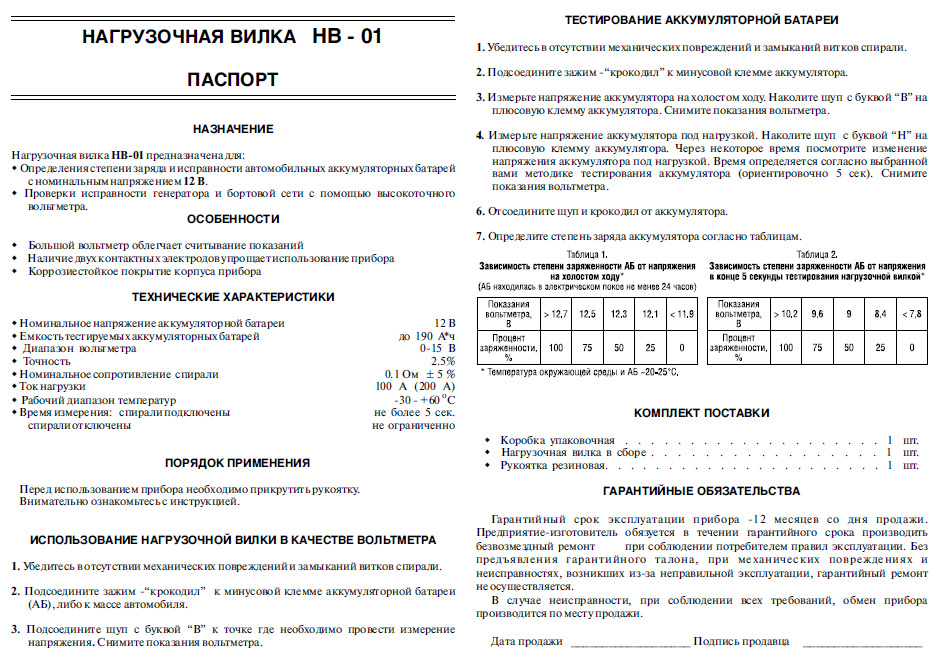

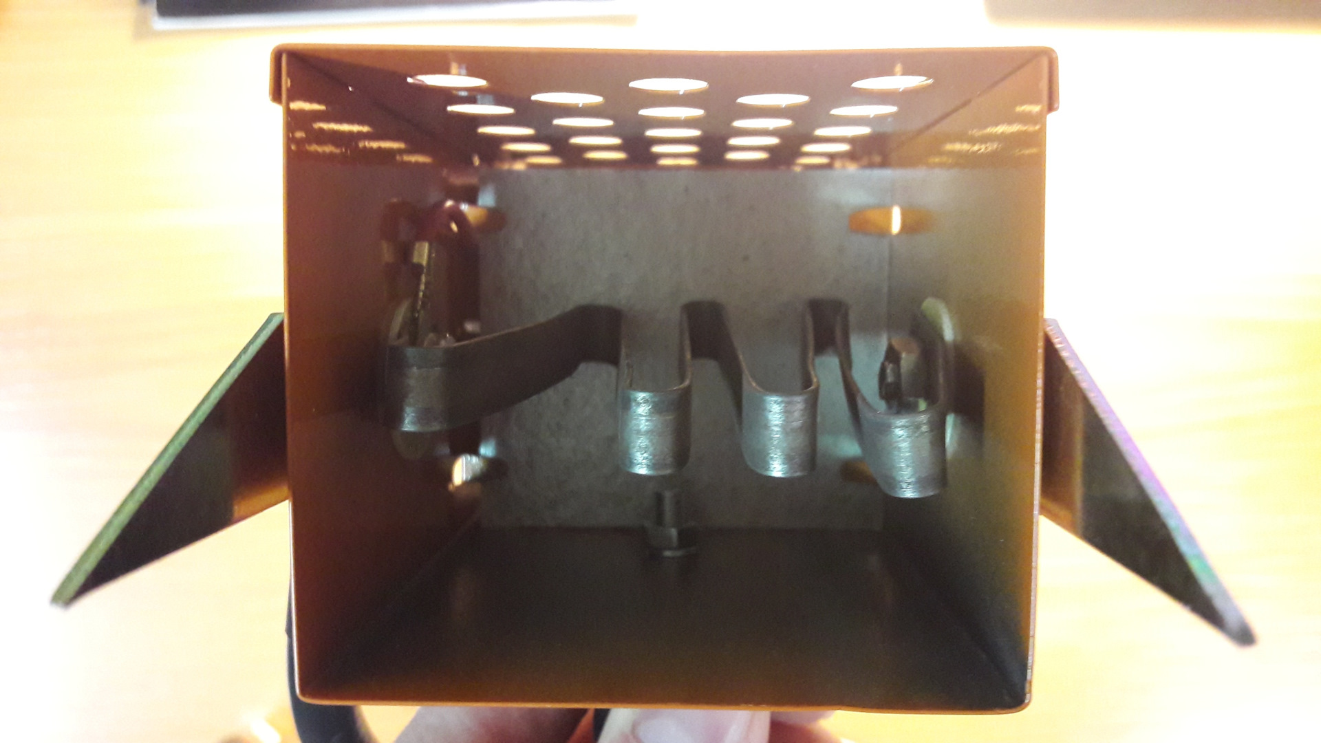

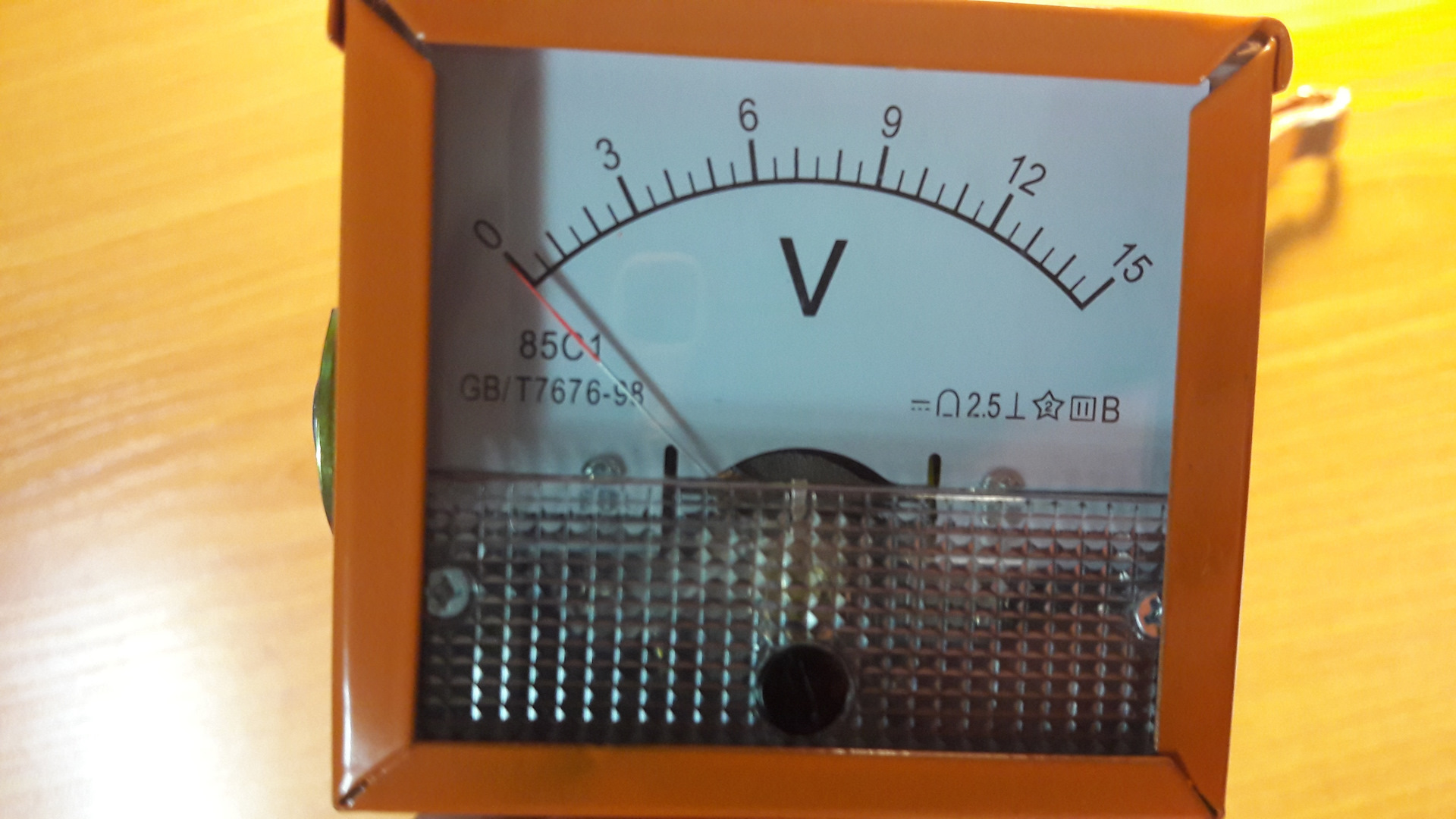

Нашел совершенно случайно, Нагрузочная Вилка Ермак ВНМ-12/190 за 425 рублей, полный аналог НВ Орион 100А НВ-01 2001 (цена 580 руб.)
И еще хотел было провести КТЦ АКБ— контрольно-тренировочный цикл. Но потом что-то засомневался, стоит ли…

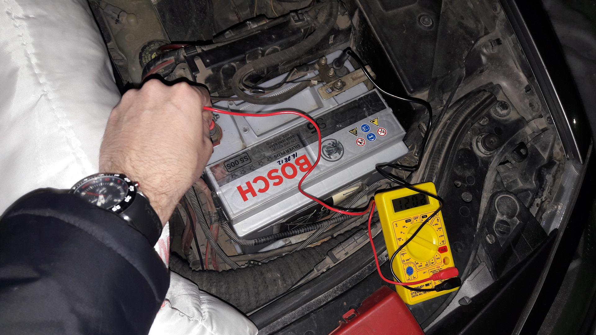

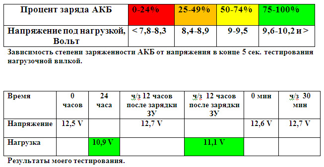

0) Произвел замер напряжения на улице при -8 градусах
Показало 12,0 Вольт

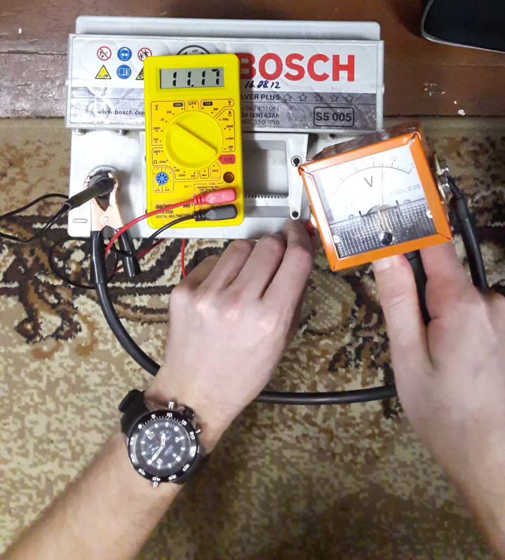

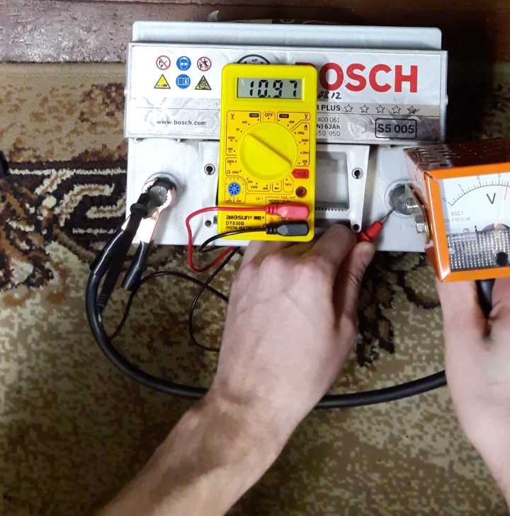

1) Сделан замер АКБ после 24 часового простоя дома:
Напряжение до нагрузки 12,5 Вольт
Под нагрузкой 10,9 Вольт

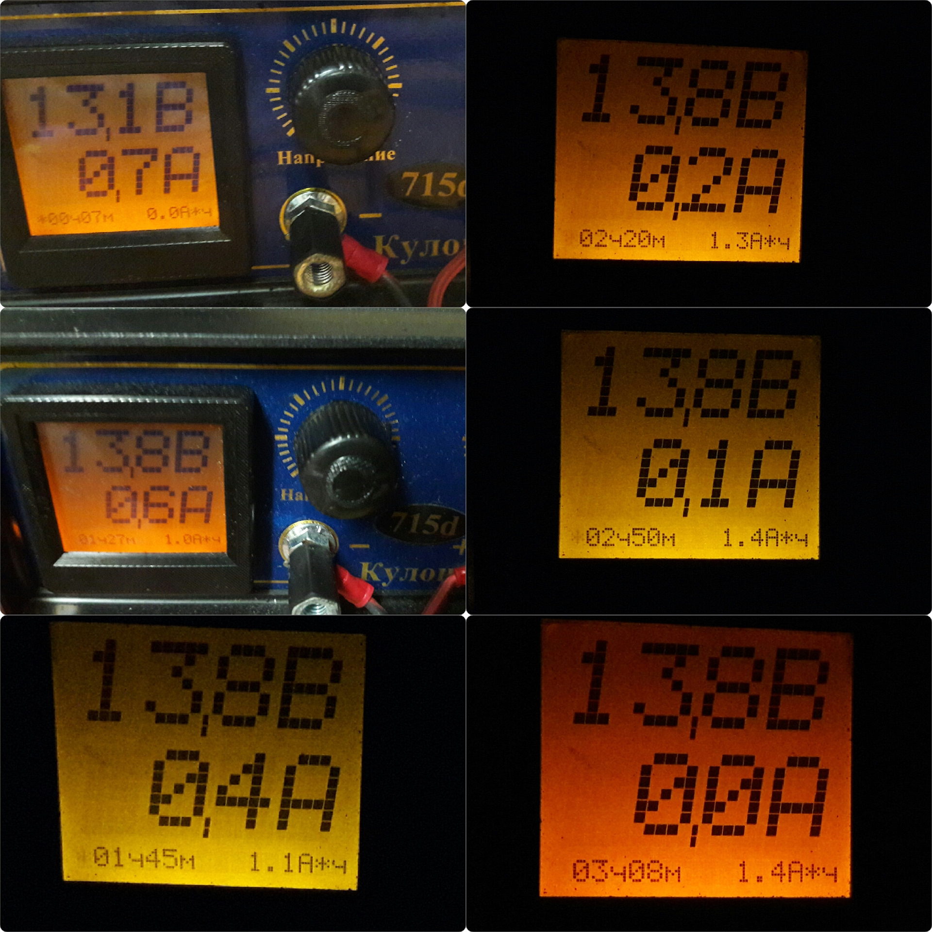

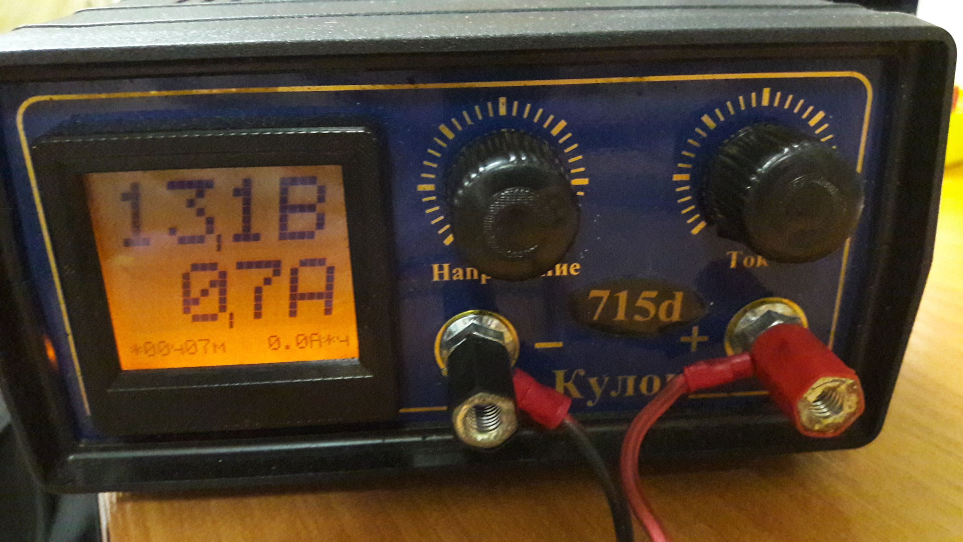

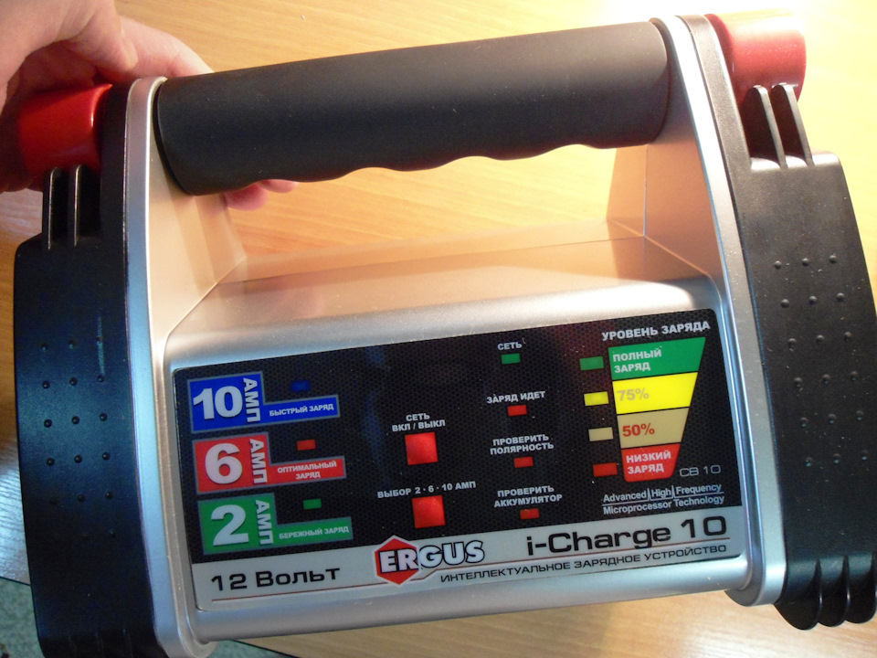

2) Взял у знакомого ЗУ "Кулон 715d", т.к. мое полностью интеллектуальный автомат Ergus i-Charge 10 и нет режима принудительной зарядки (единственный минус), поэтому и не выходит погонять АКБ на малом токе…
Напряжение 13,1 Вольт
Сила тока 0,7 Ампер
Время зарядки составило 3 часа и с постепенным понижением силы тока до 0 Ампер.
3) Результаты через 12ч. после зарядки ЗУ "Кулон 715d".
Напряжение до нагрузки 12,7 Вольт
Под нагрузкой 11,1 Вольт
Напряжение под нагрузкой 12,6 Вольт
Напряжение через 30 мин. после нагрузки 12,7 Вольт
Вывод: Как я понимаю мой АКБ совсем еще не дохлый, или тестирование нагрузочной вилкой не показатель ?..

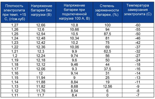

а вообще нужно посмотреть уровень.и замерять плотность электролита заодно взглянуть на банки
да как же его проверить, если АКБ неразборный- необслуживаемый, в том то и нюанс.

там пробки будут. замерь плотность
уверен что пробки ?.. в инете гуглил и пробки даже не увидел, только нашел как высверливали отверстия под заглушки в бошевском акб
не уверен.но глянуть стоит
нету там пробок.
вилку сколько сек держал для замера
На 5 секунде замер.
На кулоне тоже нет принудительной зарядки.
При дохлом акб кулон очень быстро повысит напряжение до уровня и снизит силу тока.
На исправном аккумуляторе это происходит плавно и медленно.
Да я больше не об этом, он хоть 3 часа заряжал мне акб, в то время как моя только 15 мин гоняет и показывает, что полный заряд. Тут я хоть 3 часа на малом токе его прогнал. Полностью заряжался месяц назад, когда заряд был 75%
напряжение полного заряда на кулоне надо было выставить около 14.4 для кальциевых читал до 16.
У меня акб вроде как просто свинцовый на нем написано. Пытался больше выставить, дак он сам понизил напряжение и силу тока, сколько не пытался.
включить в сеть
выставить напряжение 14.4
отключить сеть
подключить крокодилы (покажет текущее напряжение акб)
включить в сеть
выставить силу тока 1/10 ёмкости акб (для 72ач-7ампер)
Заряд пойдет большим током.
По мере заряда напряжение растет-ток падает.
Когда сила тока упадет до 0,01 (0,7а) от емкости акб через 3 часа заряд окончен.
