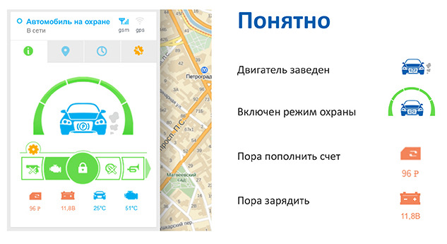

3)Пользовался приложением старлайн для смартфона что бы управлять авто через интернет,
но оно так часто тормозит это просто …ц, задумка реальна крутая но …
как пример пытается-пытается-пытается выполнить команду и потом "не удалось"
Хотя через смс или голосовые команды все работает отлично )
На офф форуме рекомендуют отключить и включить gprs да это помогает, но потом приходится все заново повторять.
Как итог пользуюсь только СМСками или командами через звонки там где брелок не достает.

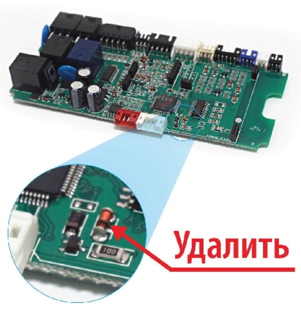

Что позабавило это офф инфа на сайте установщиков.
Кратко что там написано:
Уважаемые установщики
Если Вы уже установили, сейчас устанавливаете StarLine A93, на складе имеются эти модели или к Вам обращаются владельцы StarLine A93, то мы настоятельно рекомендуем проверить серийный номер сигнализации. В случае совпадения с номерами от А93W405… до AX3W408…, потребуется удалить деталь, как показано на фотографии.
Усовершенствование оборудования необходимо для надежной работы функции дистанционного запуска двигателя и исключения возможности повреждения стартера автомобиля при неисправном или сильно разряженном аккумуляторе.
Источник.
А что если вам как раз попадется эта старая партия и установщик прошляпит этот момент,
то есть вариант попасть на ремонт стартера :)
Даже два года назад (когда писалась эта тема в БЖ) — эти серийные номера центральных блоков давно уже были установлены и взамен пошли исправленные.
Неужели никогда не сталкивались и не слышали об отзывных кампаниях в автопроме, компьютерном мире и т.д?
Одна только история с Toyota Camry XV40 с педалью акселератора чего стоила? Там не стартер, там реально серьёзные ДТП были и даже со смертельным исходом.
А главное — производитель StarLine не замолчал втихую про свой косяк, а выложил это на всеобщее обозрение. Что уже заслуживает уважения.

По сим карте, я всегда управляю через приложение, или с браузера ноутбука, в таком случае наиболее выгодно использовать сим карту из комплекта. Если захочется симку своего региона, то имей ввиду, что на тарифе интернет должен быть безлимитным, потому что у опрераторов связи есть такая вещь, как округление пакетов трафика, например в мегафоне, если сигналка отправит в информацию в объеме 5 kb, мегафон округлит это до 1 mb и возьмет за 1 mb трафика денег. Я так купив симку своего региона, без безлимитного интернета за день сжог 65 р. Наилучший вариант взять симкарту мтс с тарифом телематика, но они продают ее только юр.лицам…
А если управлять сигналкой и принимать сообщения только через звонки? Такая возможность ведь есть? ГПРС вообще отключить до необходимости.
Такая возможность есть, просто приложением намного удобнее пользоваться…А так можно набить номера, на команды, и звонкками управлять
Спасибо. Просто планировал редко пользоваться гсм, а платить 200-300р за использование 1 раз в месяц как-то не очень. У мегафона есть тариф без абонплаты для разговоров. Первая минута 0,5р и до 100минут бесплатно. Т.е. при тревоге сигналка будет звонить и сообщать какая зона сработала. Даже если каждый день будет уведомлять выйдет 15р/мес.
Кстати хороший вариант управления сигналкой, без особой траты денег. Только при выборе тарифа учесть нужно, что сигналка шлет еще смски. Дополнительной плюшкой, которой в таком случае не воспользуетесь, будет хранение отчетов с датчиков. Например я всегда знаю когда заводилась машина, открывалась та или иная дверь и т.д.
Сейчас еще почитал инструкцию, полностью отключить смс нельзя, к сожалению. Звонит сигналка только в режимах тревога и антиограбление. Во всех других отправляет смс. Управлять звонками ей можно практически полностью, а вот получать голосовые уведомления только самые важные. Конечно при тревоге можно включить мобильный интернет и использовать весь функционал, но все же недоработка имхо.
а включать интернет как? только если через личный кабинет оператора…кстати не забудь предже, чем сувать симку в блок сигналки и прятать его в труднодоступном месте, получи пароль от личного кабинета на симку
С главного номера смс 00550 — Выключить GPRS, 00551 — Включить GPRS.
