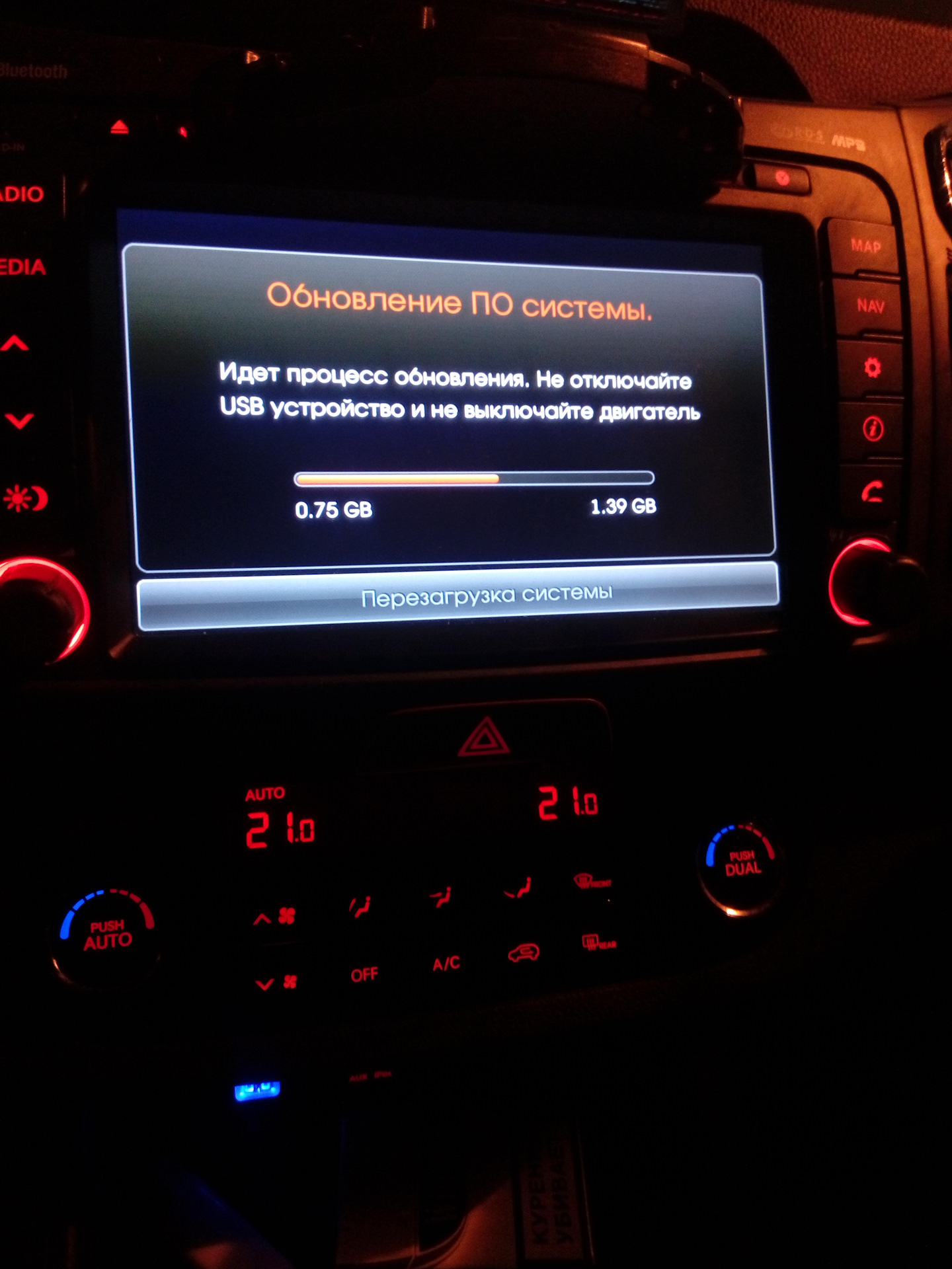

Вот и у меня руки дошли до обновления ПО, качал по ссылке на КиаКлубе.
Обновление занимает стандартные 35-40 минут, во время которых нельзя глушить мотор и включать заднюю, получим из ШГУ кирпич! Теперь 7.6.5

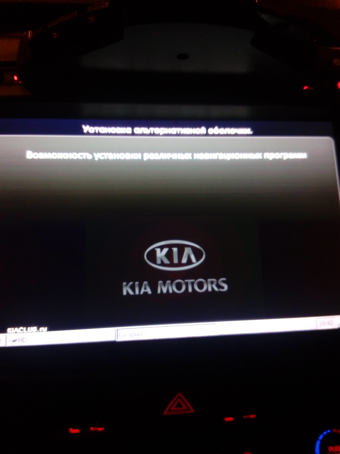

Так как стояла еще альтернативная оболочка.
Обновил потом и ее до версии 2.1

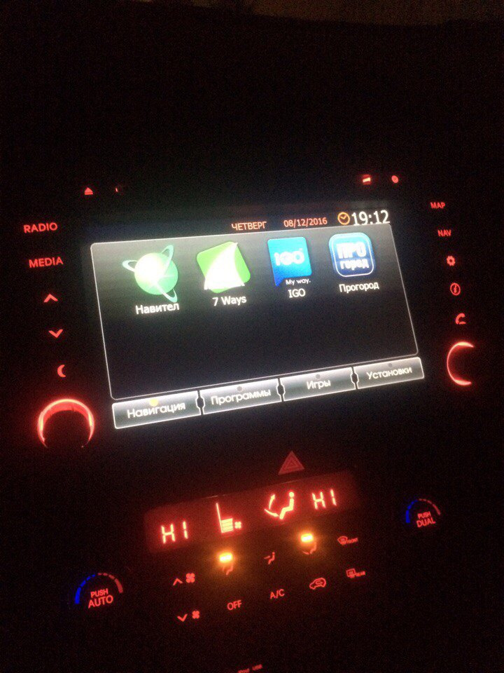

А если по альтернативной оболочке — то я ее использую для Навигации на дальние расстояния, для просмотра видео с флэшки, для предупреждения о камерах и радарах в фоне.
Так что плюсы несомненно есть

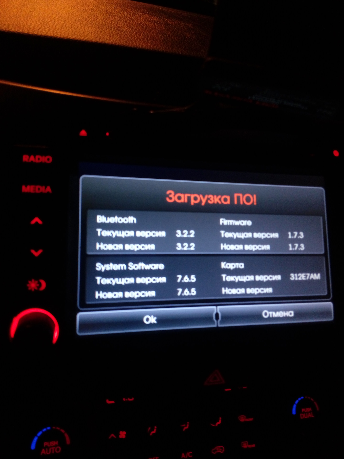

Обновление ПО — скачиваешь архив по ссылке в моей записи, заходишь в него, там папка SW_7.6.5, далее заходим в папку и жмем "Извлечь" — выбираем в открывшемся окошке нашу флэшку — извлекаем.
Все, вынимаем флэшку и идем в машину, заводим авто — вставляем флэху, появляется табличка с текущей версией ПО и карт и с новой, жмем Обновить — ждем 35 минут, после 100% ШГУ само перезагружается уже обновленной, снова выскакивает табличка, жмем "Отмена"

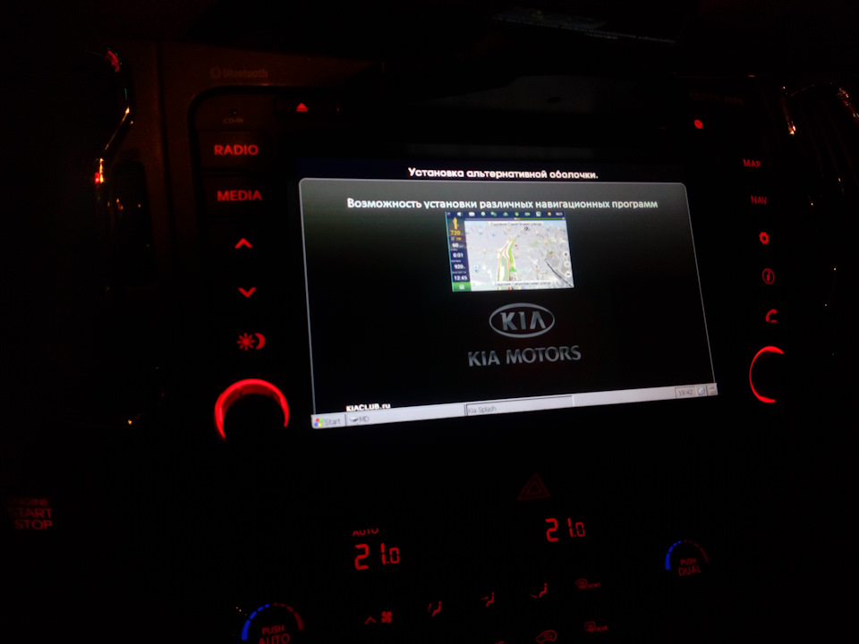

Теперь альтернативка — скачиваем по моей ссылке, также извлекаем на флэшку (можно все это проделать дома заранее и пойти в авто имея на флэшке и новое ПО и альтернативку — они друг другу не мешают (правда при извлечении файлов выскочит один раз табличка, что мол такой файл уже существует, жмем заменить и забываем)
После обновления ПО и перезагрузки ШГУ, как я писал выше жмем Отмена и далее нам надо зажать и удерживать Шестеренку — несколько секунд и мы на рабочем столе ШГУ, внутри Винды — тут тоже все элементарно:

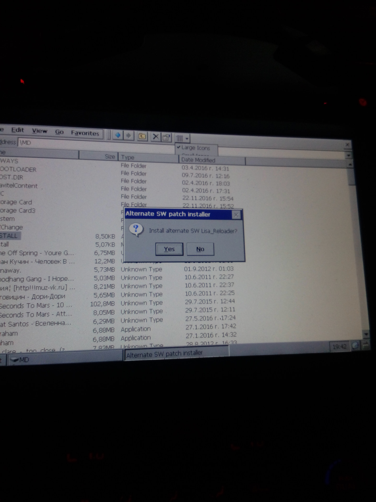

1. Жмем два раза (зубочисткой например) на икноку My Device, два быстрых нажатия) И открывается проводник, в нем жмем на MD (это наша флэшка), там сразу видим список файлов — тебе нужен INSTALL — на фото видно, кликаешь дважды по нему, всплывает табличка, в ней жмешь Ок и ждешь конца установки оболочки!
Перед самым концом выскочит окошко — в нем выбираешь свой часовой пояс и жмешь Ок — все, ты обновлен.
Перезагружаем ШГУ и радуемся)

Я про альтернативную оболочку с Навителом, 7 дорог и т.п.
Я то сам устанавливал альтернативную оболочку с навителом, все нормально работает только вот спутники навител не ловит на рестайле! прочитал по форумам и правда такая беда на всех рестайлах!

Лиза 2.1 ставится просто запуском одного файла с флэшки и все)
