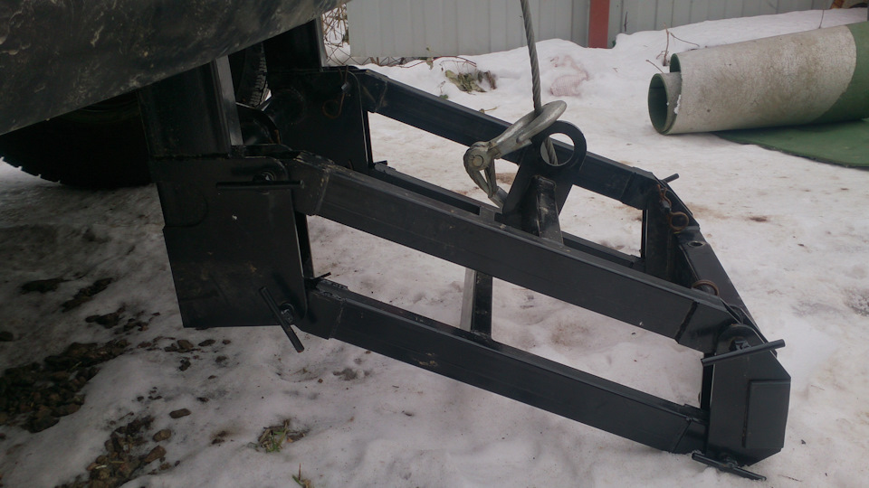

Если не трудно, можешь сделать фото поближе. Так сказать в деталях.
Просто если мне такой заказывать то он обойдется около 40 так как доставка будет как стоимость самого отвала, а сделать самому как бы проще, вроде руки есть.

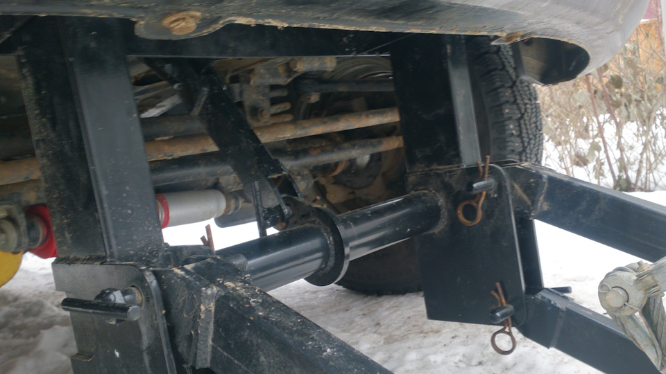

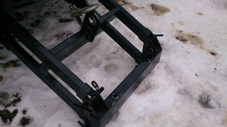

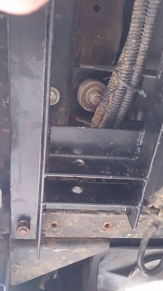

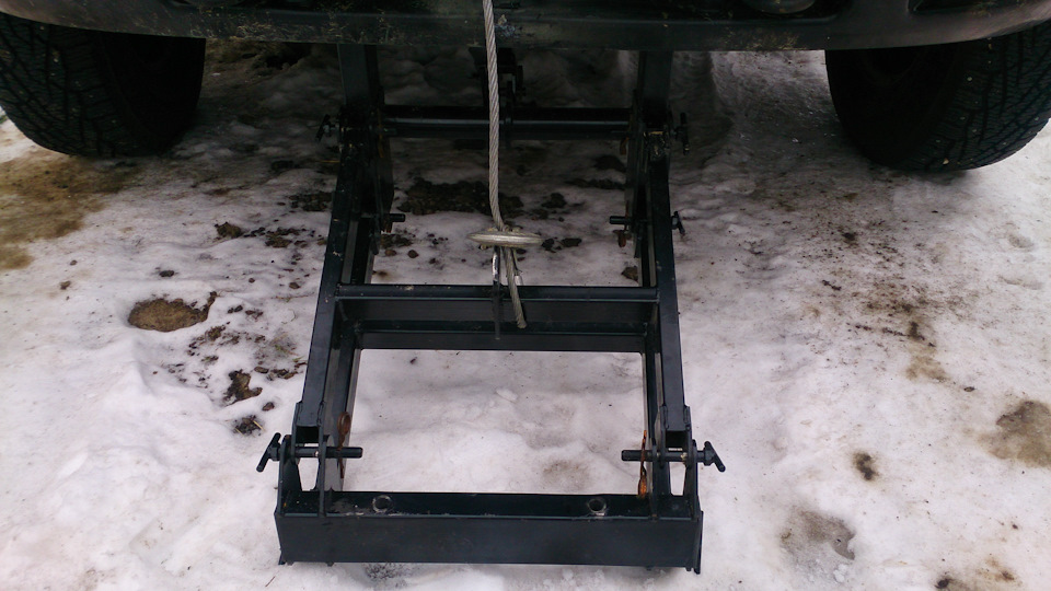

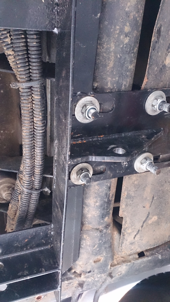

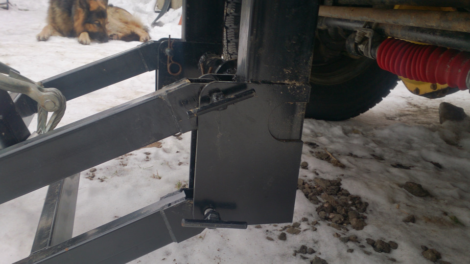

Добавил фоток, когда он еще не стоял на машине. Если на днях сниму его — пофоткаю…

Крепеж к раме
FoksUAZ
Крепеж к раме
Отличная идея использовать лебедку для подЪЁма отвала.
Да и сама конструкция изготовлена грамотно.
По человечески сделано.
