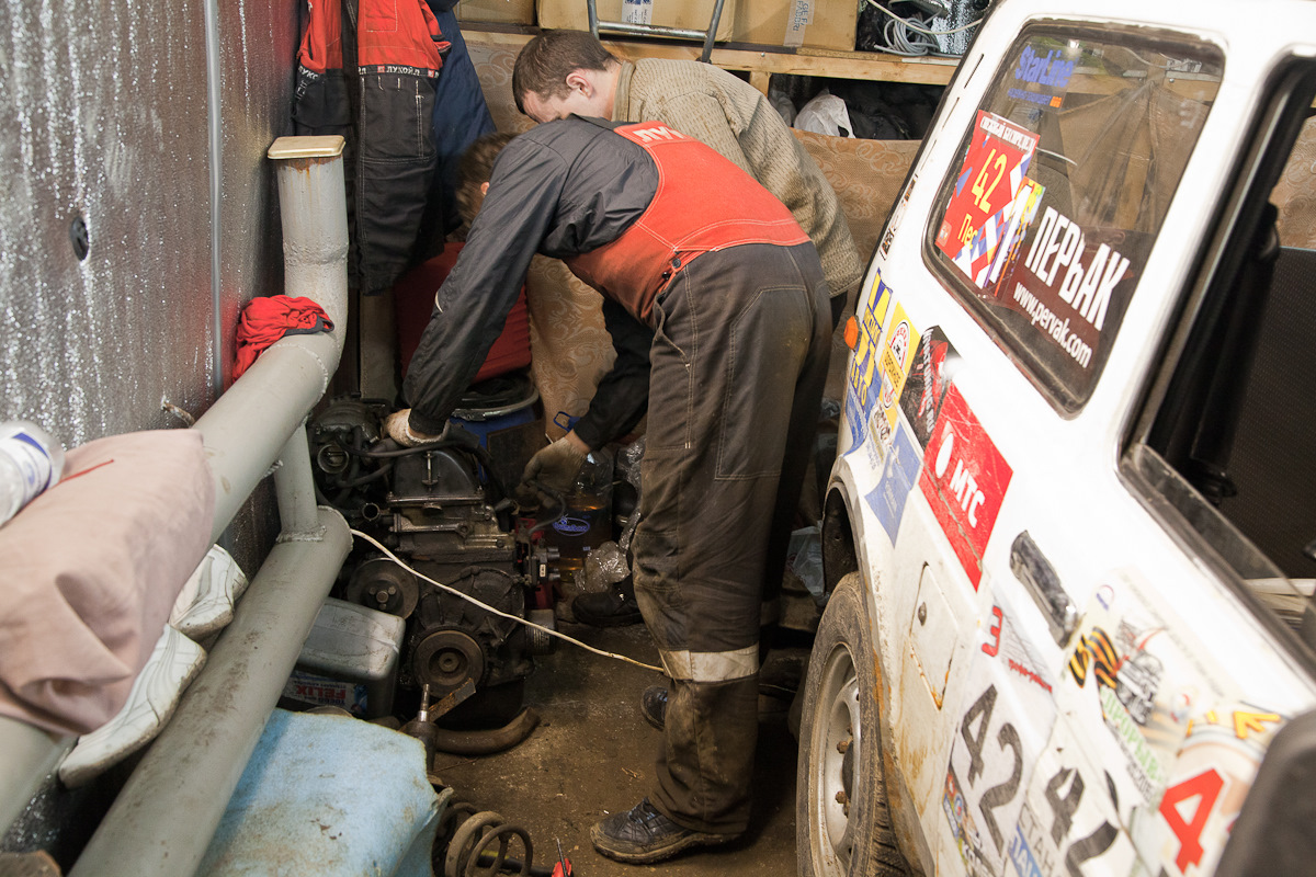

Итак, инжекторный двигатель от семерки в гараже. Не хватает только ЭБУ и бензобака с насосом, но выкидывать карбюратор и начинать перекидывать инжектор уже можно начинать. Осталось только определиться с ГБЦ.

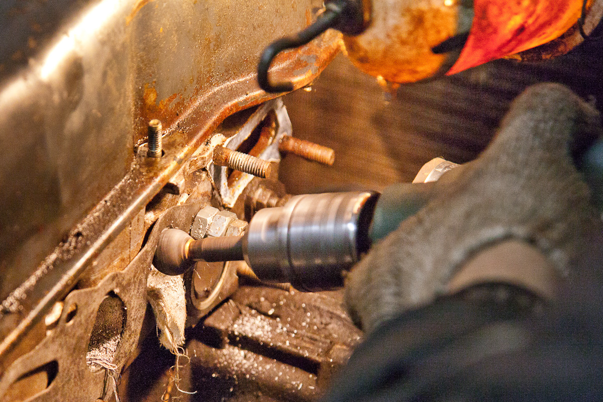

По прокладке как по шаблону обвели выемки под форсунки. Нарисованное показалось стремноватым. Если так пропилить, то пусть и не наружу дырка будет, но подсасывать сквозь прокладку будет. Оказывается, ГБЦ не только формой впускных окон но и плоскостью под впускной коллектор тоже отличаются.
Прикинули сколько надо, чтоб прокладка нормально держала и твердой рукой уменьшили размеры выемки вдвое.

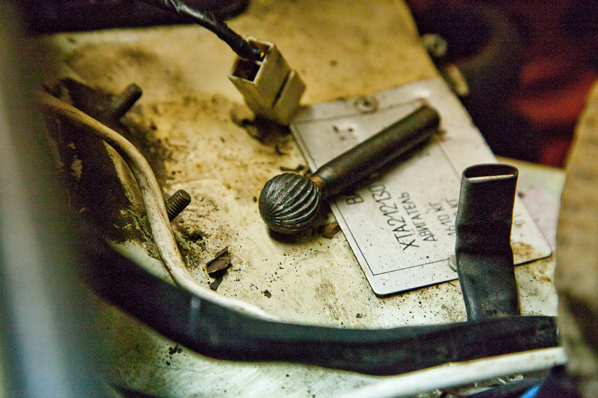

Тряпкой заткнули впускные окна, на дрель круглую шарошку и начали пилить по нарисованному. Первую выемку пилили совсем медленно, бегая к инжекторному семерошному движку, сверять с оригиналом как получается. А остальные три сделали за десять минут.
Отряхнули стружку, накинули впускной коллектор. Аккуратно вставляем форсунки на место – а они нормально лезут. Вполне хватает места и необязательно делать выемку как по прокладке.

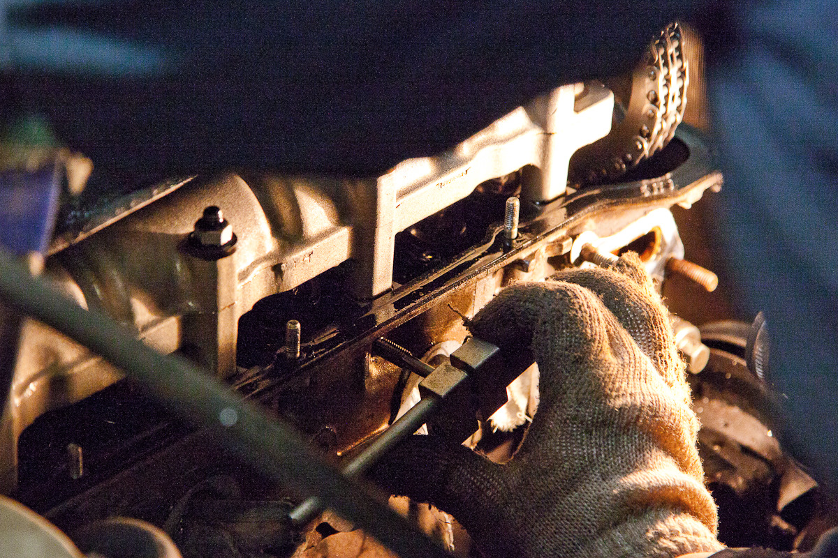

Пока коллектор одет размечаем места для двух дополнительных шпилек крепления коллектора.
Начали сверлить места под шпильки, вдруг сверло проваливается внутрь. У меня секундная паника, что просверлили насквозь в цилиндр. Естественно не в цилиндр, но до охлаждения досверлили. Шпильку все равно сажать на герметик, так что ничего страшного, зато ясно насколько в глубину можно сверлить.
Теперь осталось начистовую обработать выемки, нарезать резьбу для шпилек и на этом токарные работы закончены, а карбюраторная ГБЦ за час с перекурами готова к установке инжектора.
