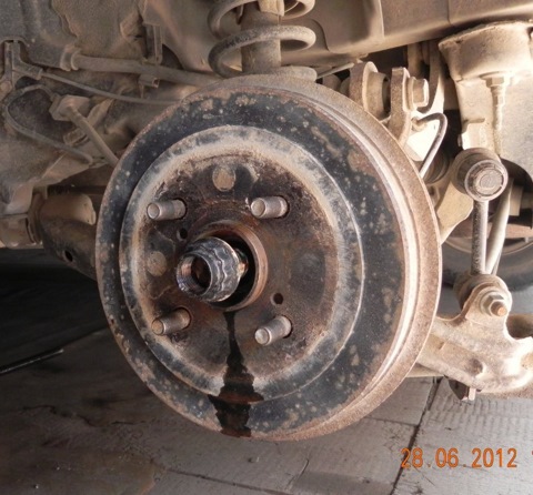

Под замену пошли ушатаные в хлам еще родные сайленты задней балки (установлен желтый полиуретан от Точки Опоры).
