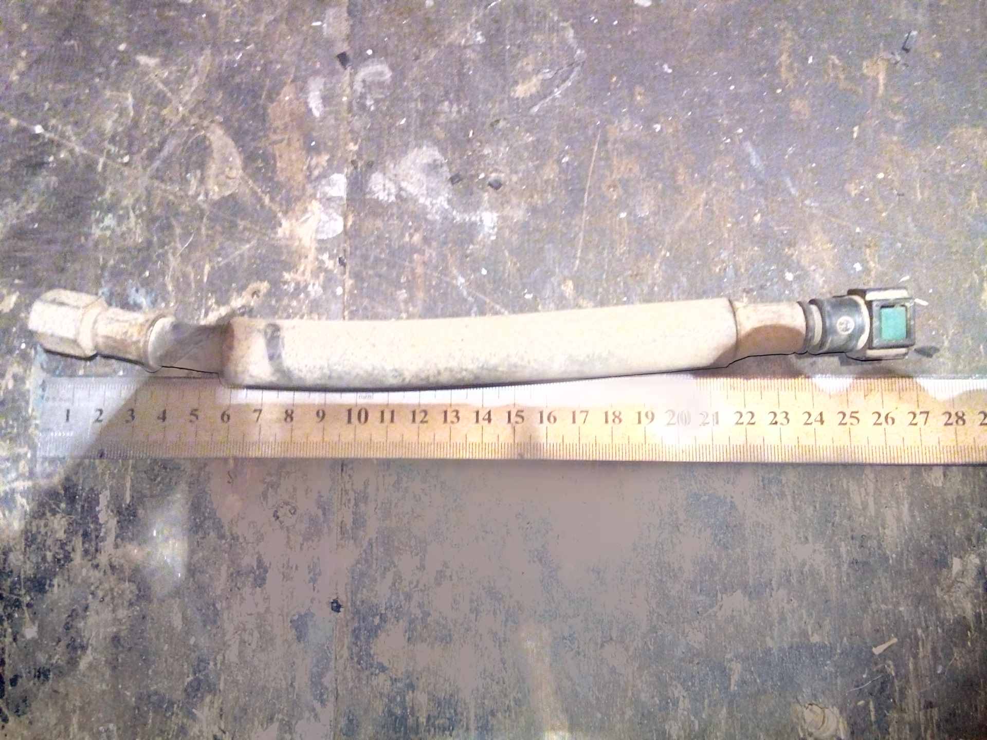

Побежал таки шланг от топливопровода к рампе, где быстросъемный штуцер.Причем бежал только когда по кусочкам прокатишься.Обьехал 5 магазинов, нигде нет, только 2112, а они см на 10 длиннее, кое-как нашел на авторынке 2123, так и он на 4см длиньше!поставил, пока норма.Звонил другу, в сервис, он уже пятый на этой неделе меняет!после мороза резина дубеет, вот и растрясает!
