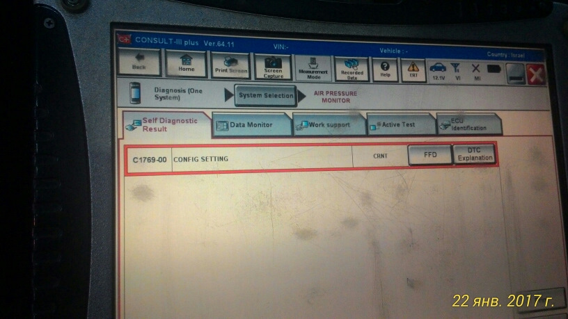

Подключаем Consult-III plus.
Заходим в ВСМ.
Выбираем функцию "Программирование", далее — "После замены".
Находим "ТРМS" и меняем окно "БЕЗ", на "С"
Сохраняем. Далее видим появление ошибки по ТРМS. Заходим в уже ставшее активным меню ТРМS и выбираем одну из конфигураций — 40711-4ES0A или 40711-4EA0A (обе будут работать). После этого становится активным Work Support и можно привязать датчики…

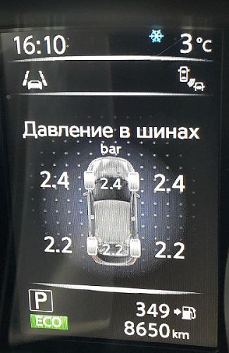

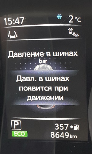

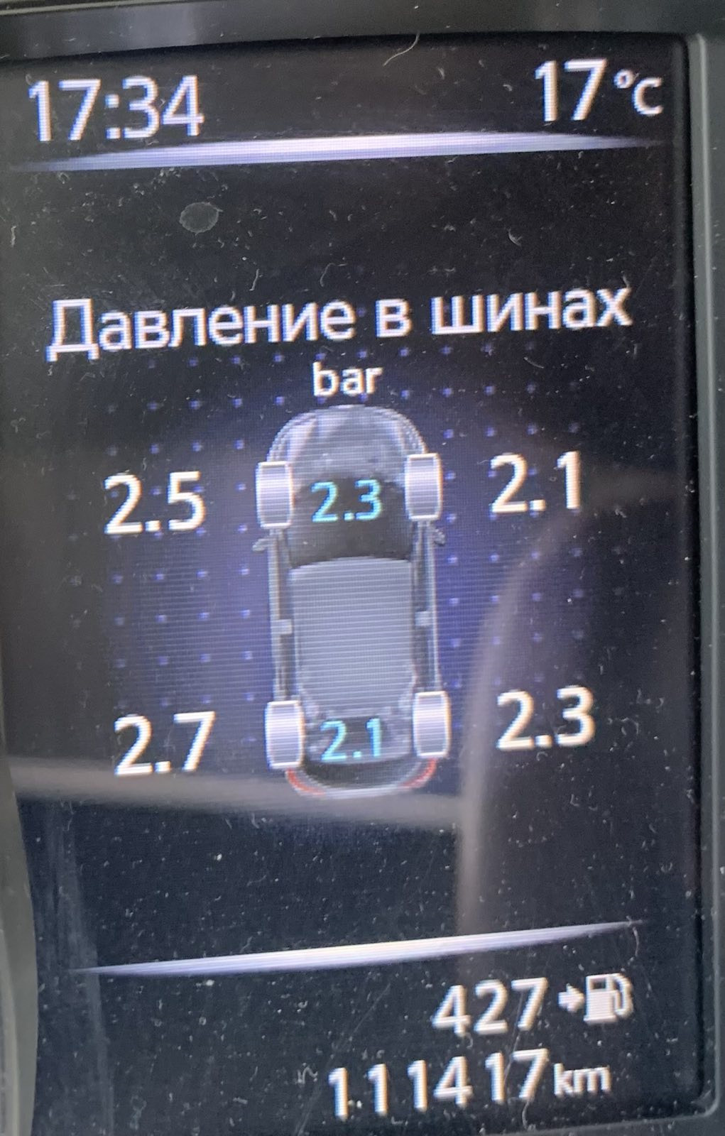

После активации системы в меню приборки появляется новое окно :

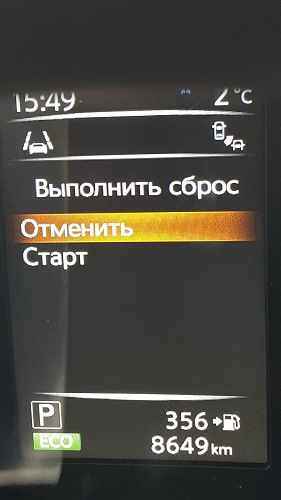

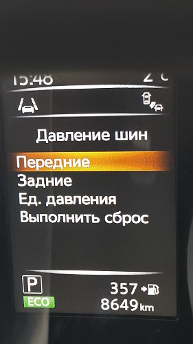

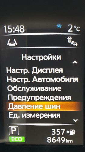

а в меню "Настройки" дополнительный пункт:

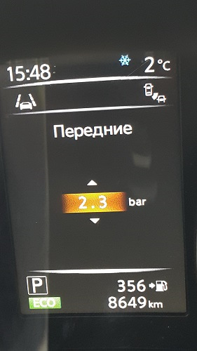

Здесь можно настроить нужные значения давления по осям :
и произвести калибровку системы по температуре:

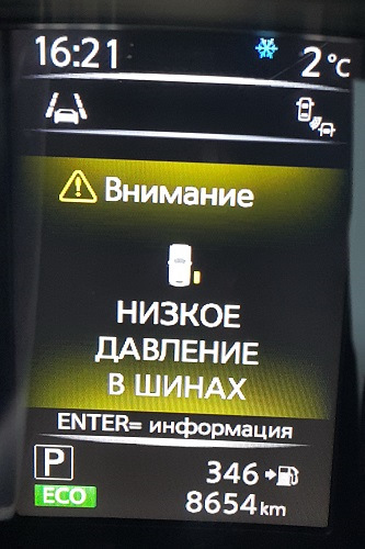

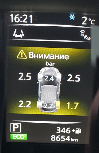

Ну конечно захотелось проверить, для чего пробил спустил колесо и убедился в работоспособности системы оповещения
После глушения двигателя и простое примерно 10-ть минут, датчики засыпают
но после начала движения, примерно через 50-100 метров просыпаются

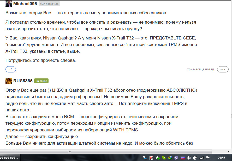

Добрый день! Подскажи пожалуйста, не могу понять где ошибка в действиях: вроде все делали правильно, но вылезает вот такая ошибка и дальше ничего не получается
Доброго времени !
Всё так и должно быть. Вы в одном шаге от финиша. Система у Вас активировалась, осталось её сконфигурировать.
Для этого нужно прописать датчики. Об этом и говорит ошибка. Поколдуйте с активатором. Вся проблема в нём !
Спасибо, что быстро откликнулся. Судя по всему ATEQ-VT30 был со старой прошивкой, потому что ни одна из конфигураций, а их выплыло аж 7 штук не работали
Мне как только его обновили прописалось за три мин…
Так что желаю удачи и Вам ! Уверен всё получится !

Короче Икс в новом кузове по словам дилера в лице нашего Архангельского диагноста : "Для нашего рынка, полностью выпелены параметры конфигурации BCM. У нас не прописать"
Инструкцию скидывал, но про локацию ему ничего не писал…да собственно он и сам не половоактивный как я раньше говорил…либо действительно на наши машины нет возможности прописывать, либо диагност отбрыкивается…
Вот такая вот петрушка…
Отбрыкивается сто проц ))
Ничего там выпилить к счастью нельзя ! Просто меняют локацию и эти функции не видны !
После смены всё появляется и активируется штатно ! Тут уже писали и благодарил кто то меня за инфу.
Так что дожимайте ! )

В общем на x-trail не прокатило, как было ниже написано — даже нет функции такой для изменения параметров или же консалт не видит спрятанные функции
Поменяйте локацию на к примеру Израиль и всё увидите ))
Уже писали об этом !
не записываются настройки по израилю
Что то делают не так…
Что? ответь в лс
Ответил…

Но смущает вот какой момент. Вот здесь www.drive2.ru/l/454833051990491766
говорится: " В случае X-Trail T32: в одних регионах функция TPMS является штатной, а в других — эта же функция деактивируется программно. Деактивируется — это означает: доступ к этой функции закрывается программно: и в блоке автомобиля, и в блоке диагностического прибора Consult III. Так что не только изменение параметров этой функции невозможно — но и даже простое считывание ее закрыто напрочь. Причем не исключается возможность того, что "когда-нибудь в будущем" NISSAN MOTORS, в силу каких-то своих соображений, выпустит обновление Consult III для NISSAN RUS, где доступ к активации этой функции будет возможен, но в данный момент сведений о намерениях обновлять Consult III — нет."
Как я предполагаю, в Беларуси ОД Ниссана используют не российские версии прошивок, а европейские. Возможно, именно поэтому доступна функция TPMS для включения. Но надежда умирает последней. Может быть Консалтом с европейской версией софта можно оживить и российскую версию прошивки BCM?
Спасибо за оценку ! ))
С этим человеком я пытался общаться в этой записи. Он мне необоснованно нахамил и занёс в чёрный список. Он и на Истрейклубе вовсю трубил что это не возможно и т.д. И хамит всем кто с ним не согласен. Свой колхоз же превозносит до небес ))
Поверьте, что версия Consult III+ значения не имеет особого. В Гомеле кстати стояла русская программа, весь интерфейс на русском. На Икстрейклубе ему показали почему он не смог войти в программирование но он и там не унимался пока не предоставили факты активации. После этого он просто пропал не перед кем не извинившись )
Я бы на его месте удалил эту запись как дезу или хотя бы поправил её, дабы не вводить людей в заблуждение…
Кроме Consult III+ и толкового электрика Вам нужны только ориг. датчики и всё заработает ! Желаю Вам успешной активации !
Этот товарисч всем хамит и себя превозносит до небес
