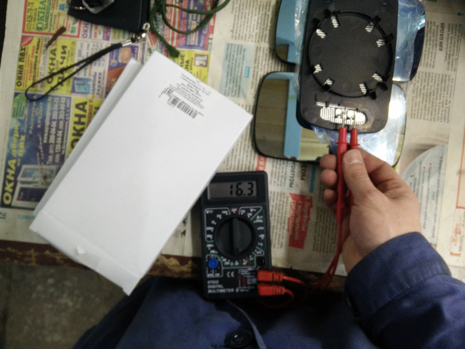

В общем, у меня перестали работать обогревы. Летом было незаметно, а вот как только машина начала покрываться коркой льда по утрам, и пошли осенние дожди, ездить стало невыносимо. Разбалован я хорошими опциями, что поделать)

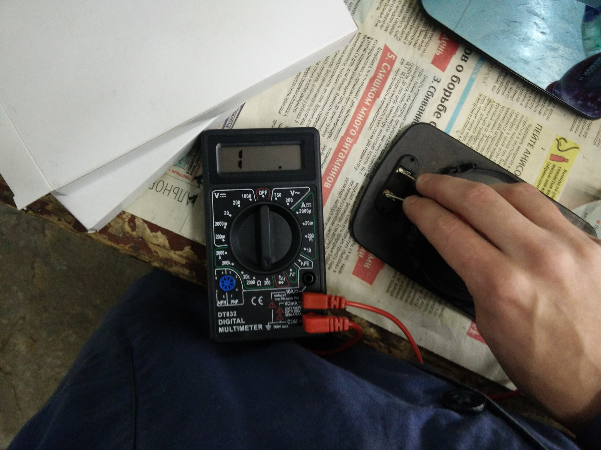

Потрогал оба зеркала. Оба холодные. Естественно, полез в предохранители. Целые. Снял стекляшки и взял мультиметр. По 12В приходит и налево, и направо. Я до сих пор не понимаю, как могло так произойти, но одновременно сдохли оба обогрева.
К тому же в последний раз зеркала я менял не так давно на Alkar, когда один нехороший человек не выдержал боковой интервал=)
№79: Как я лишился зеркала и почему не стоит скрываться с места ДТП
Кстати, про Alkar в последнее время все чаще слышу тут на драйве, все покупают. Вот вам и Alkar, проходил чуть больше года. С самого начала он слишком сильно жарил, можно было руку обжечь. Оригинал наощупь просто теплый, а Alkar жарил на все деньги. Вот и дожарился. Окислов нет, все выглядит целым. Похоже, что сама нить перегорела.

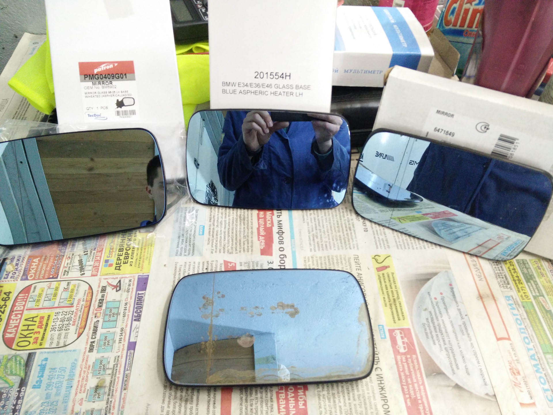

Искал именно асферические зеркала. С другими ну просто ездить не могу, отвык я головой крутить при перестроении. Зеркала в Е46 маленькие, и будь то сферическое или плоское зеркало — не видно было бы вообще ничего.
Оттенок у них у всех синий, в этом плане не парился.
Думал взять Ergon, но в наличии нигде не было, взял Patron. 50р. За такие деньги хоть не жалко раз в сезон их будет менять.
Впечатления только положительные, наконец зеркала сухие, хоть греет и не очень сильно, примерно как оригинал. На Alkar аж пар шел от воды, тут просто подсыхает. Ну, целее будут, надеюсь. Внешне разницы вообще никакой.
Вот сравнение внешнего вида. Слева направо: Патрон, ноунейм какой-то и Алькар. Внизу заплывший оригинал.

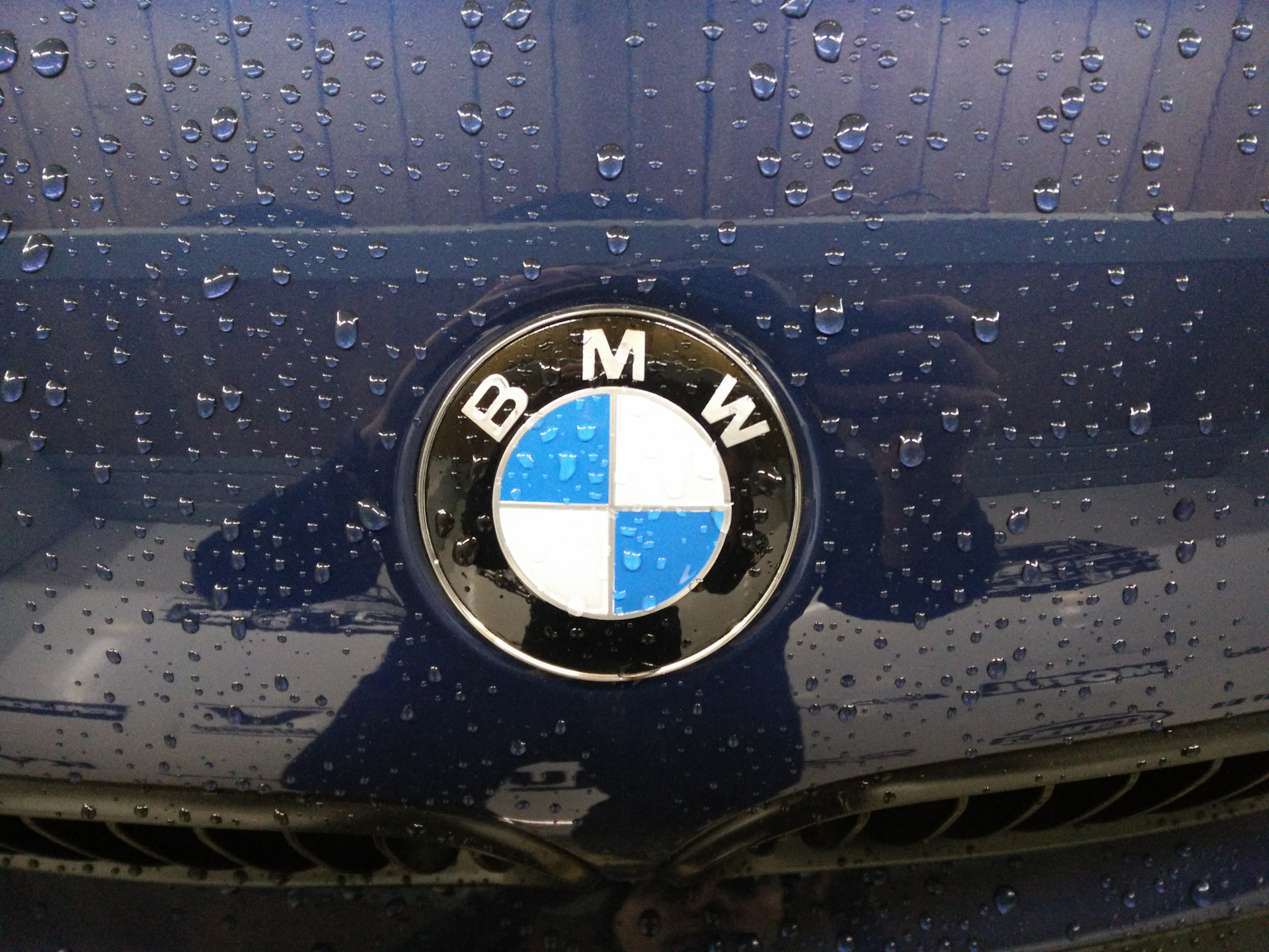

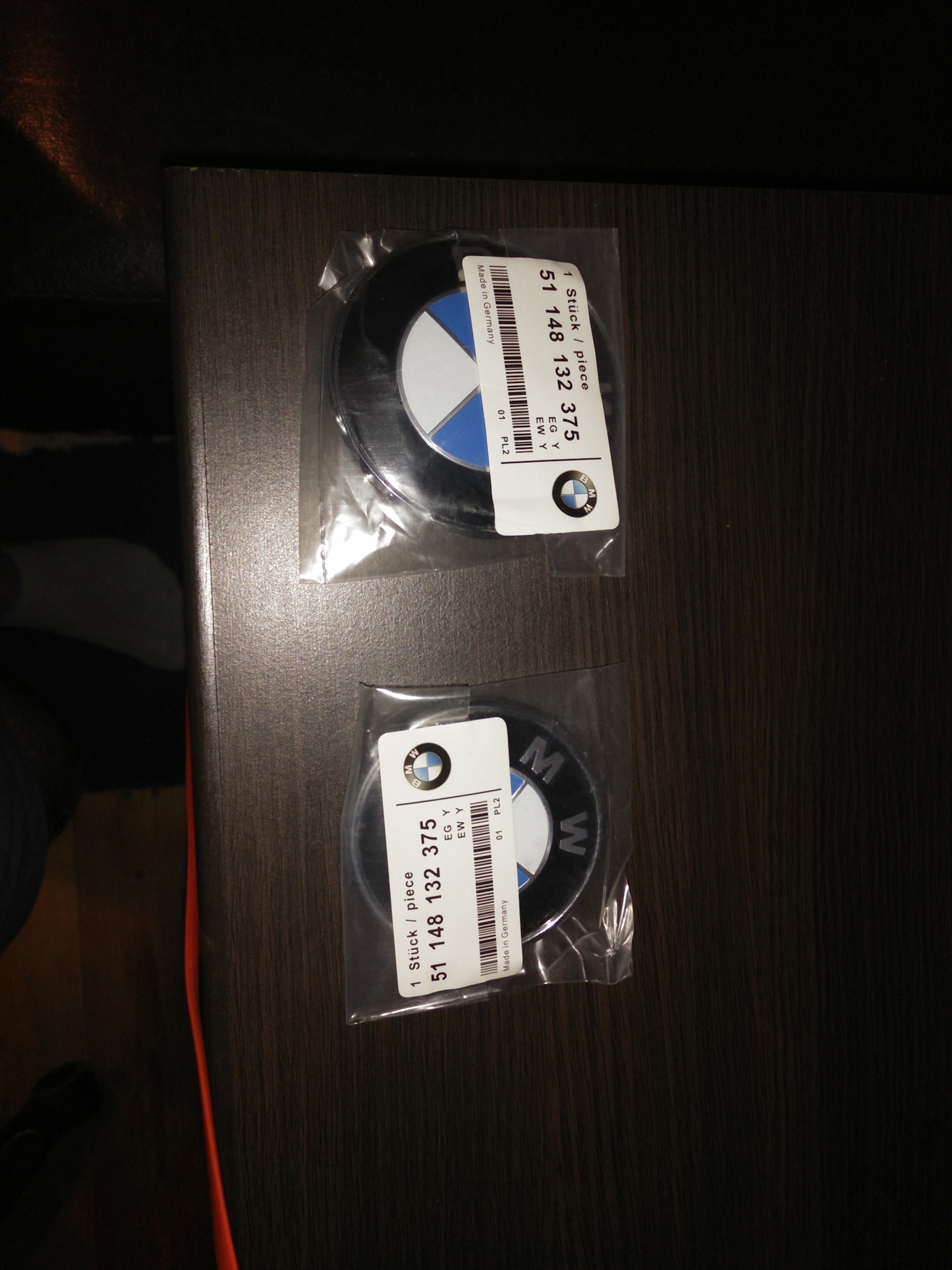

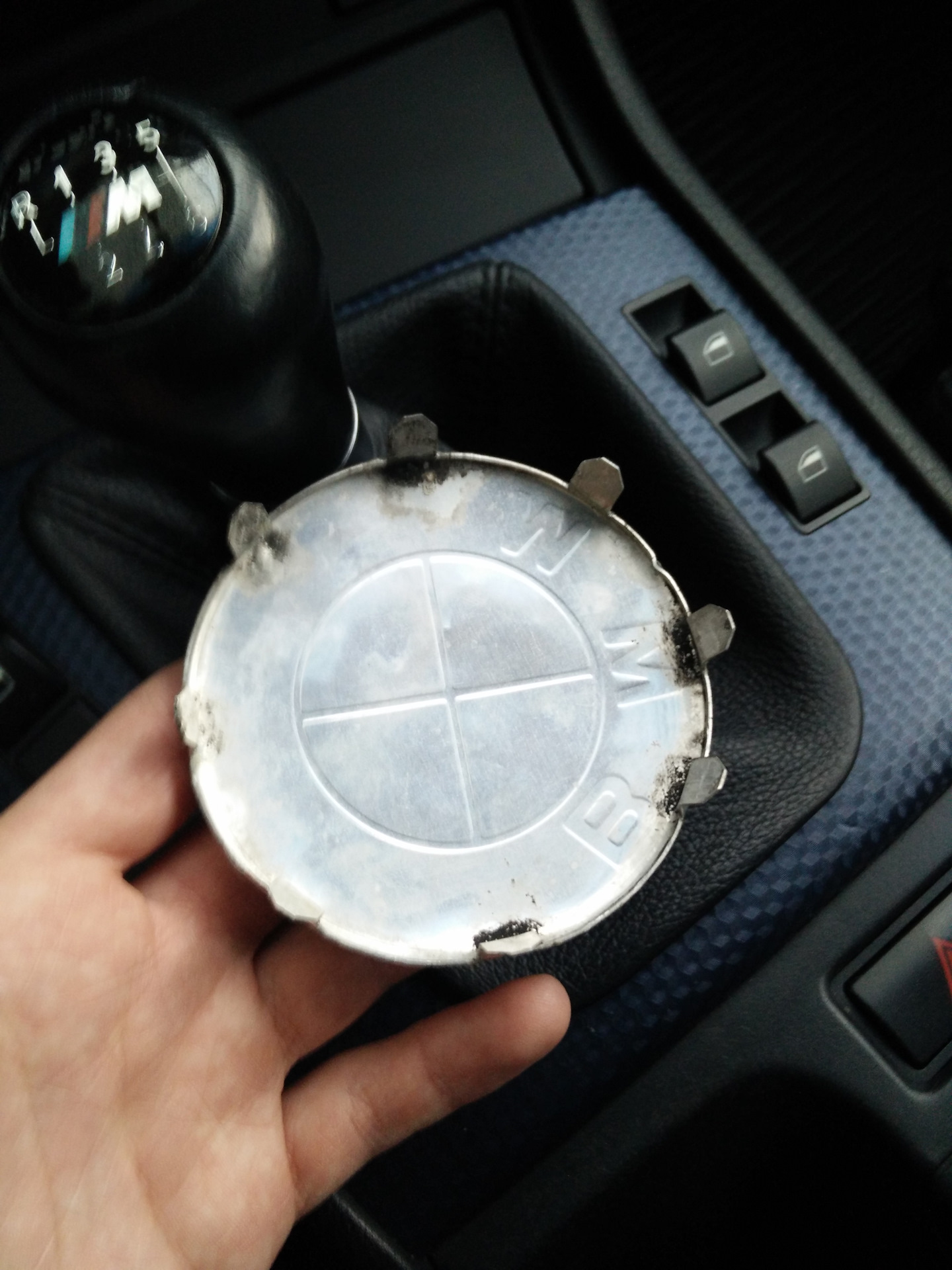

Поменял эмблемы на китайские, посмотрим, насколько хватит. Чуть что оригинальные еще походят, хоть и не идеальные. Как много где советуют, облил лаком эмблемы, чтобы не желтели и ходили дольше. Цена вопроса — 6$ за пару.

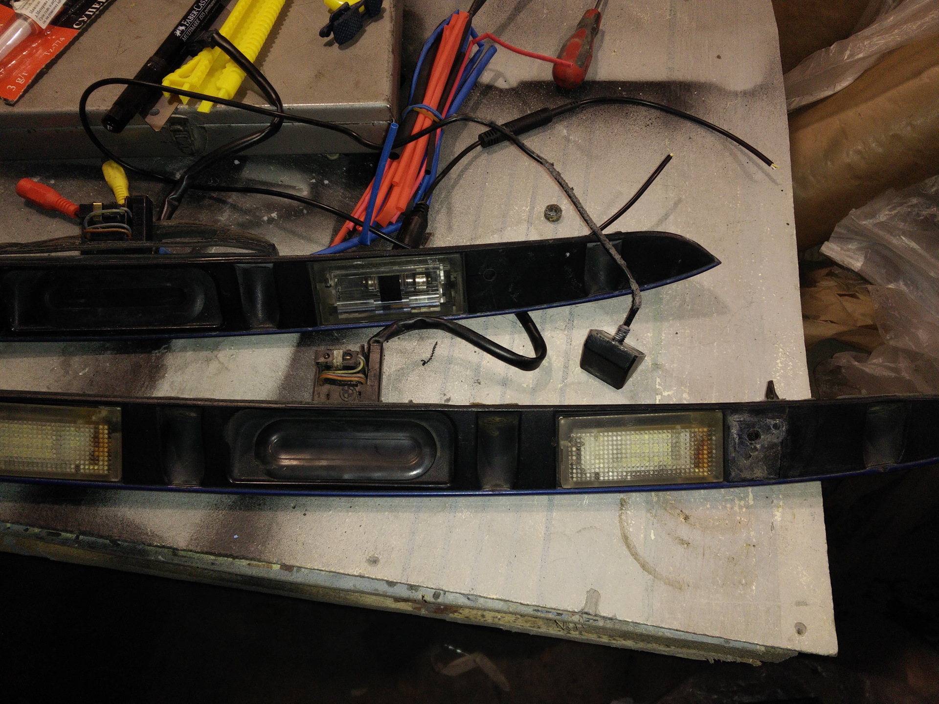

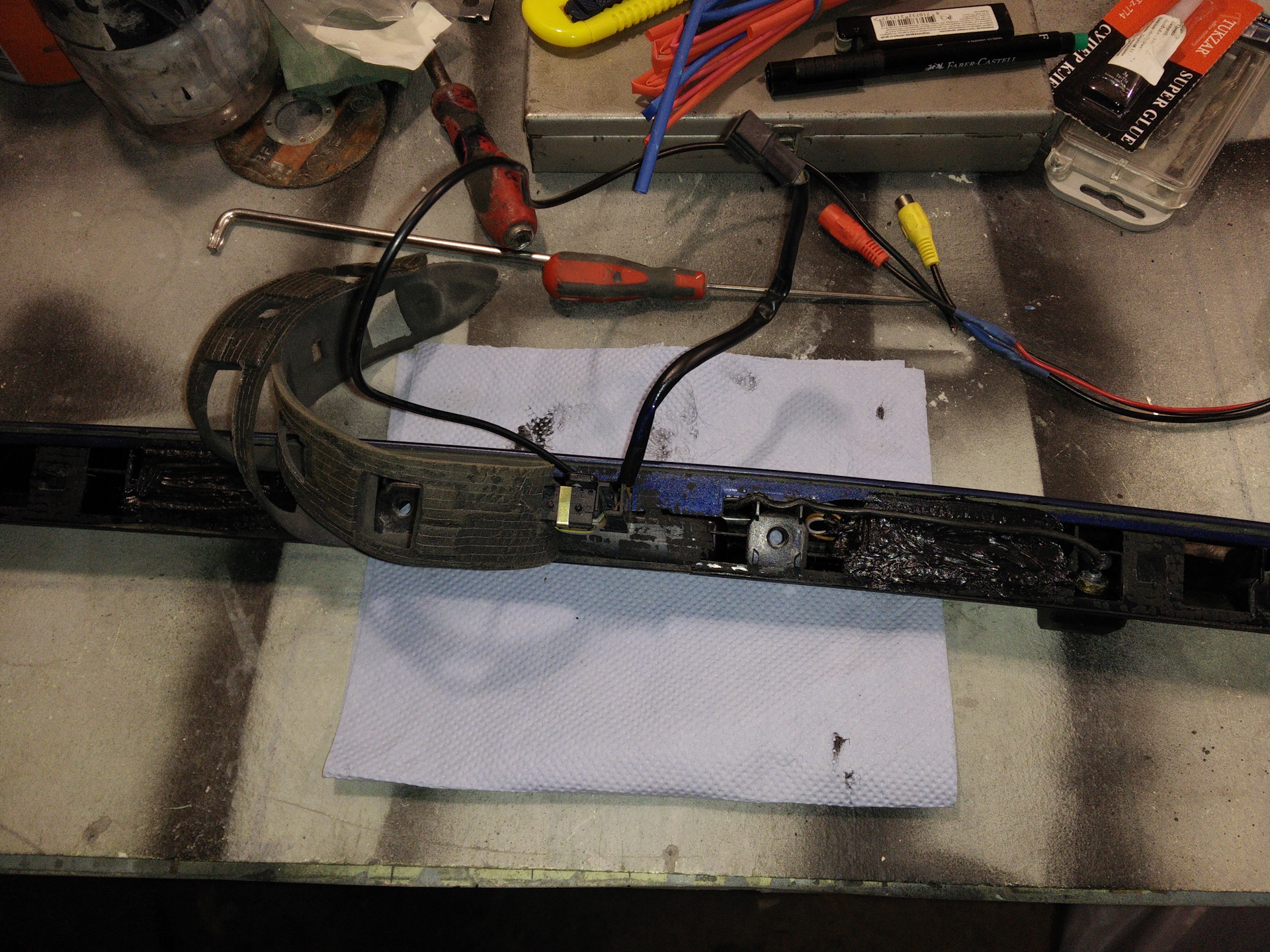

Переставил камеру в новую крышку багажника и новую планку подсветки номера, соответственно.

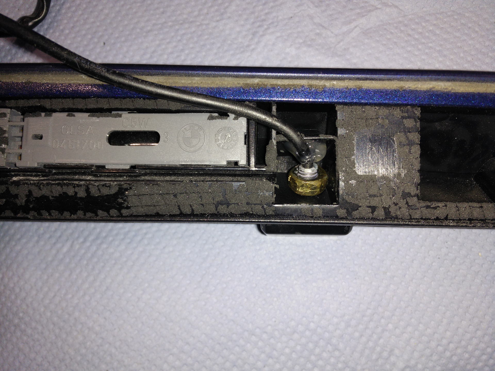

А еще опять замазал герметом плафончики с обратной стороны, может продлит жизнь контактам немного.
Кто не в курсе, как я искал это место для камеры, просим почитать)

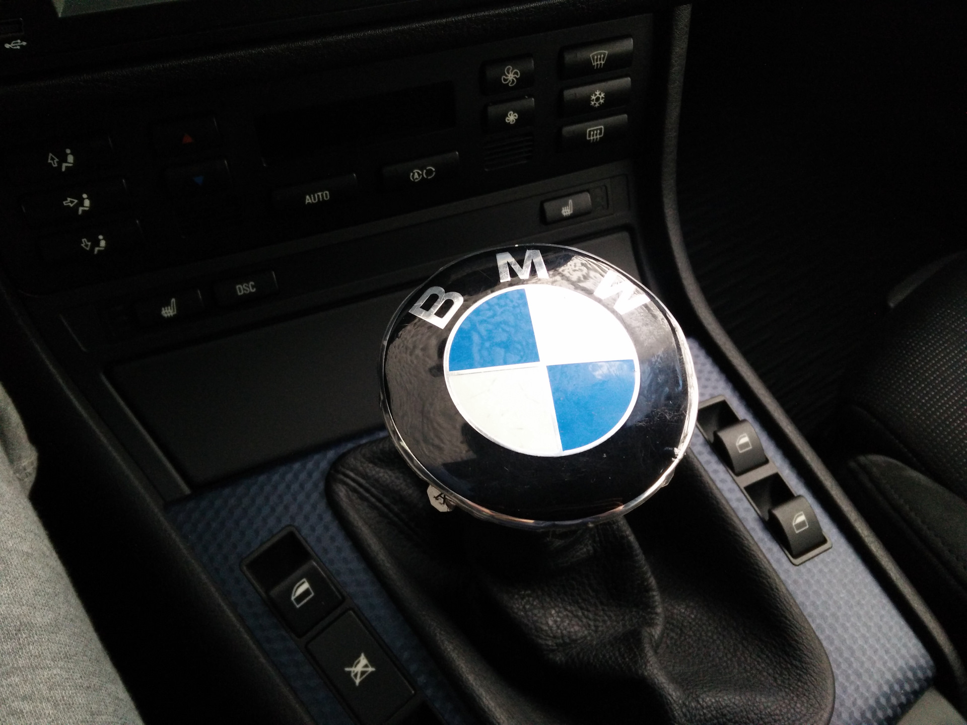

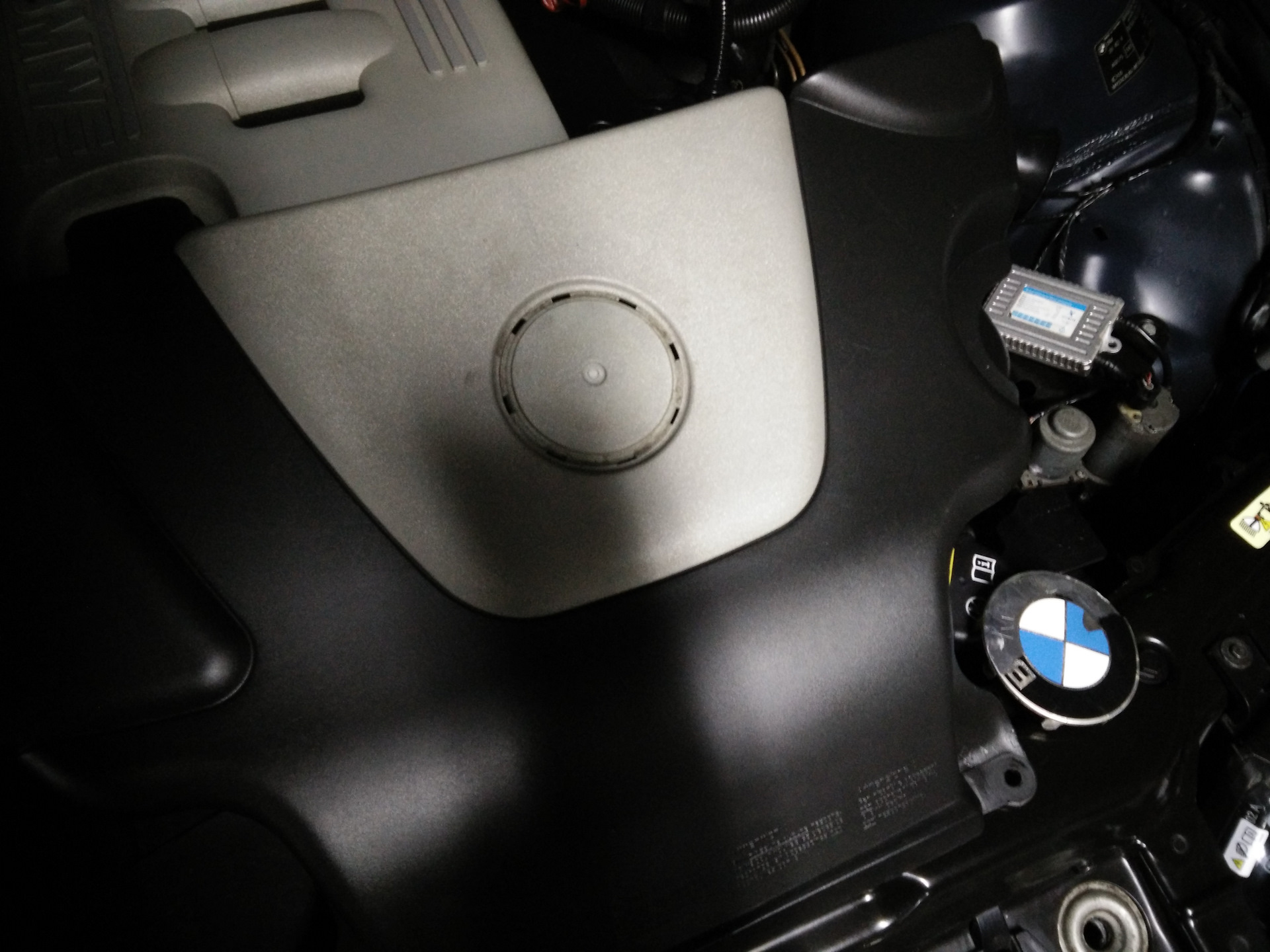

Эмблема под капотом не пережила химчистку и мойку подкапотки, поэтому срочно пришлось искать Б.У. вариант. Благо, разборок у нас много на клубе)

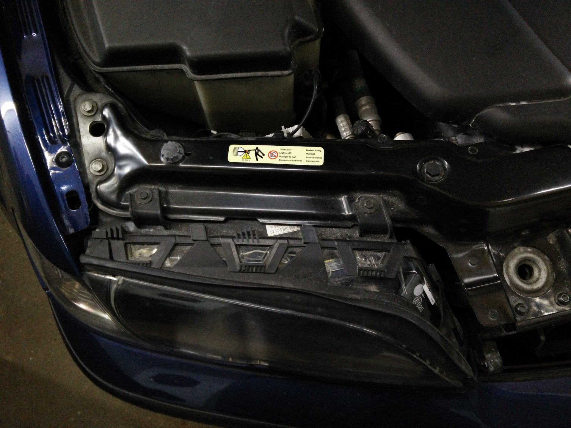

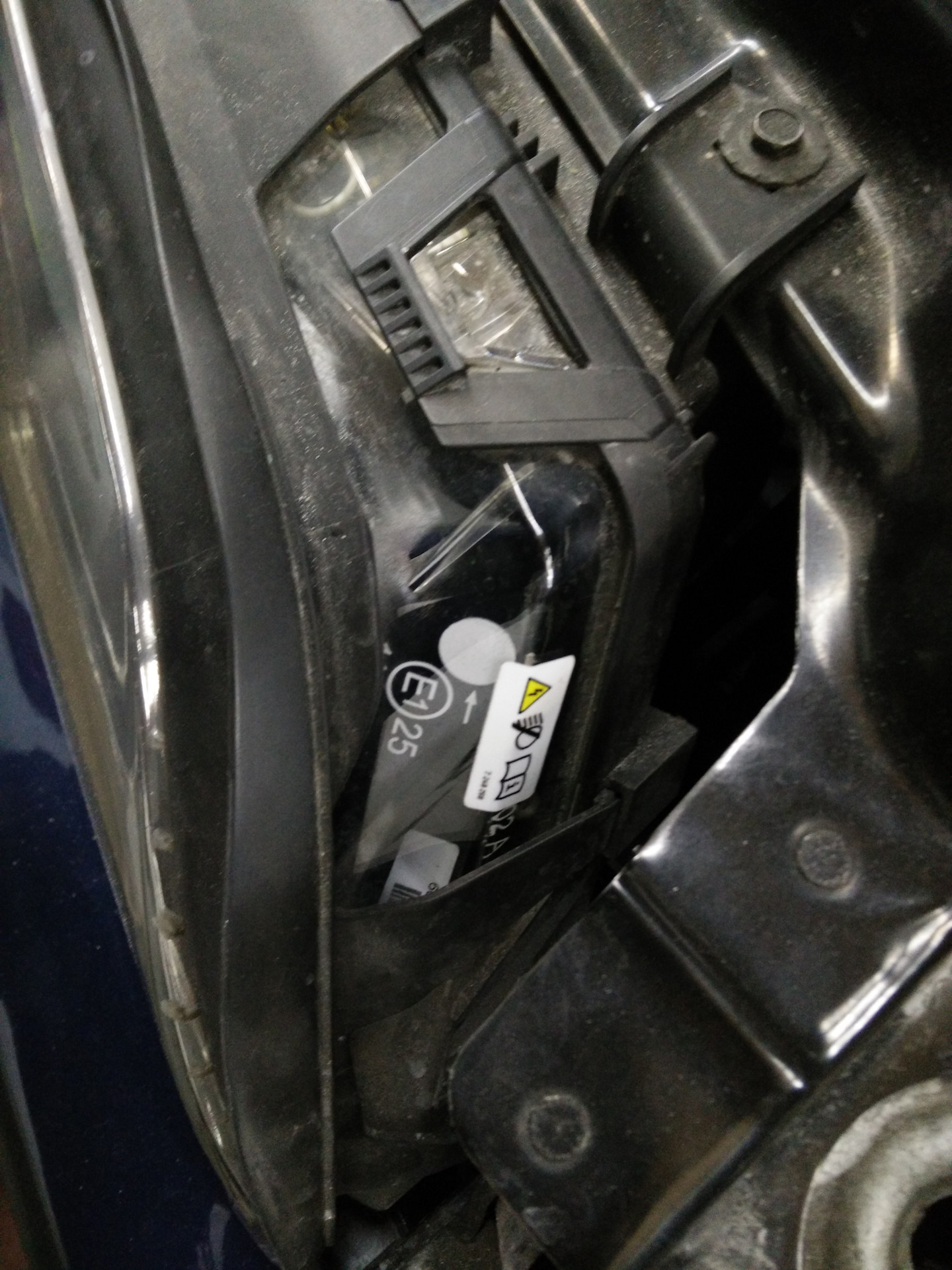

Наклеил на фары и телевизор ксеноновые наклейки под оригинал, чтобы было меньше вопросов на техосмотре=) Огромное спасибо AndreiBMWx за наклейки. Не поленился отправить почтой мне их.
Наклейка старого образца пошла на телевизор.
А наклейка нового образца пошла на изгиб фары, где стоит маркировка. Там написано HCR, что означает, что фара для галогена. В прошлый раз меня на ТО поэтому и развернули.
ТО прошел с первого раза! Прокатило)) Хоть и видно, что ксенон китайский, но омыватели есть и никакой маркировки нигде не нашли!

а эмблемы где заказывал?
на алиэкспрессе, как всегда)
меня просто удивило что упаковка с эмблемой БМВ а не китайская
следующий уровень качества подделки))

было бы не плохо для сравнения сравнить сопротивление нити у алькар и оригинала.
но увы они у тебя сгорели.
как много нас зимой на 68ом стиле. :-)
хорошие диски, эти еще с завода на ней по комплектации стояли)
полный оригинал, короче, всю жизнь машина на этих дисках))
на оригинале и на патроне новом одинаковое сопротивление — 16Ом
может на алькаре там почти короткое замыкание, потому и жарит))
Andrey911X
оригинал 10-12 ом
значит она сильно у него грелась не из за сопротивления!
в оригинале еще меньше
это сопротивление оригинала
если будет меньше — зеркало жарить будет больше
10 ом это комнатная температура
12 это когда немного покрела и я щамерил снова
там хитрый состав на нем я уже проходил его))) при нагревании сопротивление растет — ток падает и нагрев становиться меньше — только на поддержание

мне тоже наклейки пришли давно, но пока не клеил, в планах новые стекла купить польские, не в курсе обозначения есть ли на них то что они HCR?
У польских обозначение HCR
фиговастенько
надо DCR, ага. ну или на крайняк такой вариант: это тупо краска изнутри. нулевкой и полиролькой пройтись и нет маркировки)

Маркировка разная и нет d2s надписи
там надпись HCR
HCR — это под галоген!
надо DCR и D2S — на моих есть такие надписи
avto-xenon.ru/markirovka-far.html

Я тут подумал, у алкаров же почему-то левая и правая стекляшка с разными номерами. Может там это как-то с полярностью связано. Возможно ты перепутал зеркала местами, вот они и погорели. Просто я у себя сколько трогал, зеркала чуть теплые, ни о каком "можно было руку обжечь" там даже рядом речи не шло. Короче чисто предположения.
неа, у меня точно все но номерам стояло, я обращал внимание)
тем более какая разница нити обогрева, в какую сторону ток бежит, там кроме этой нити ни одного элемента нету по электрике.
фиг знает, короче.
