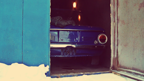

Продолжаем дальше, пока что просто расходники, но на днях уже думаю всё втыкать по местам.
Модуль 2112
Шкив- забыл сфоткать(
2шт ДМРВ, так же не сфоткал
На днях докуплю эл.бензо насос и дпкв и скорее всего придется покупать ДК, а про ДД забыть(( Так же жаль что нельзя откатать Online
2 Августа
Дополняем дальше)) Купил сегодня ДД, ДПКВ, ДТОЖ, Эл.бензо насос ESM и сеточку под него. Для отстройки осталась ЛЯМБДА, в последующем не буду использовать её.
23 Августа
Сегодня воткнул двигу на место)) Осталось только поставить модуль зажигания, топливный насос, рейку на форсунки и чуток проводки)
24 Августа
Начал лепить макарошки, дальше сел телефон, так как периодически посматривал схему, остальное на днях скину, надеюсь в сборе, так-как опять дожди заряжать начали
27 Августа
Закончили кишочки, далее мелочовочка осталась погодка вроде устаканилась относительно.На место положения ДМРВ не обращаем внимание, просто своеобразная примерка по месту была
Поставил реечку но не подвёл пока ни чего к ней и от неё
Сейчас зарядили холода, но потиху доделываю, скорей бы долгожданный запуск.

Здорова, начал следить.
Вот возникли вопросы…
1) Че с лямбдой? Куда её?
2)Зачем 2 ДМРВ?
3)Куда ДД и ДТОЖ?
Поддерживаю что решил заморочиться, а не свапать.
Привет))спасибо, дурных идей конечно в голове крутилось много, но эта идея оказалась по моему самой рациональной)
1)Насчёт лямбды пока не решил, в каких-то моментах есть смысл её присутствия, в каких-то нет, влияет она на кол-во/кач-во горючей смеси, считывая по остаткам О2 в выхлопных газах, ставится она должна после места соединения всех 4х выпускных патрубков, но опять же целесообразность ставить её фактически перед входом в глушитель не эффективна(P.S соединение стокового выхлопа происходит перед глушителем), по этому нужно варить совершенно новый 4-2-1 или 4-1.
2)ДМРВ нужен для подсчёта наполняемости воздух/безин
3) ДД по идее должен стоять на блоке, но с такими детонациями на наших двигателях скорее всего на шпильку трамблёра лучше ставить.
4) ДТОЖ ставится в крышку картера так же как и ДТМ, так как в жужках нет ОЖ, а показания нужно брать откуда то, по этому было решено в пилить его туда, считывать будет с температуры масла.
Но в любом случае все калибровки ЭБУ должны быть откорректированы.
В творчестве дурных идей не бывает…))))) (…есть пошлые, но это уже другая тема)))))
1) а если лямбда будет только на одном цилиндре? По идеи корректировать будет все 4-ре под 1, так?
З.Ы. Стоковый выхлоп ЗАЗика — жесть. Я за кастом выхлоп! Схема: 2 в глушитель — 2 в глушитель)) того 4 трубы сзади. Типа прямоток. Либо как в порше.
2)ДМРВ Я знаю зачем просто у тебя там написано "2 шт". Так вот я и спрашиваю зачем две штуки ДМРВ?
Я кстати еще не ЗАЗовод. Но че то горбатого захотелось. Двиг 968 уже в гараже. Ща составляю план доработок, ищу деньги и подходящий экземпляр. Должно получится весело)))
З.Ы. Слежу за тобой еще на zaz.kiev.ua/))))
Ну на счёт этого не спорю=D
1)Нет на 1 целиндр не в коем разе, должен считывать общую концентрацию О2 со всех 4х.
Насчёт глушаков: там самое главное расчёты, а остальное дело десятое как говорится xD Думал насчёт выхлопа как у wv bug))
2)Про два ДМРВ скажу так, изначально имелся Siemens Газель, потом достался ДМРВ Bosch 2112 его то я и установил) Siemens остался лежать в ящике.
Ну это дело если честно поправимое, самое главное это желание и возможности, ну и само собой не вставать на скользкий путь утилизации)
Сам какое-то время назад хотел 965й, было много возможностей купить, но всему как говорится своё время, тем более с 3мя машинами заниматься ещё тот гемор, но приятный такой.ххх)) Если всё таки попадётся хороший вариант с 965ым, позаботься о замене задних рычагов от 968-968м, а то на поворотах как медведь косолапый заваливаться будет, а это не есть гуд)) Тогда буду ждать БЖ на драйве))Ну план само собой иметь хорошо, но со временем всё может 200раз измениться.
