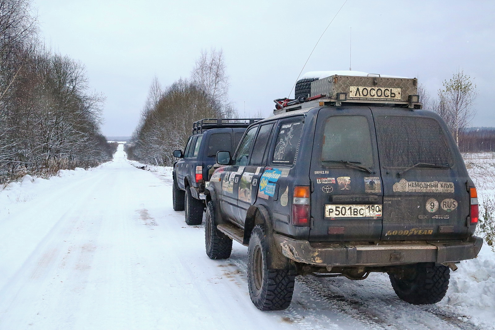

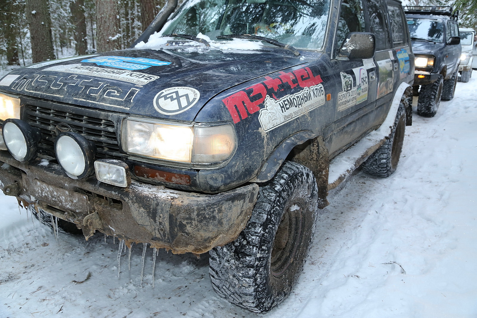

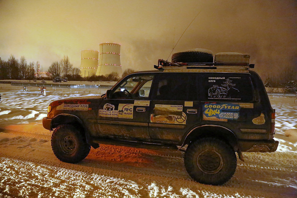

Пока я писал весёлую заметку о секте свидетелей первой снежинки, недоумевая, зачем терпеть с переобувкой до снегопадов, Вит, мой ясноокий компаньон по путешествиям, даже не думал переобувать «Лосося» потому что человек он занятой и давно не битый. В результате к нашей традиционной клубной поездке Валдай – Селигер, мне была предоставлена машина на летнем комплекте. На мой короткий и закономерный вопрос «Какого?!». Вит обезоруживающе улыбнулся и вкрадчиво сказал: «Ну ты же давно хотел потестить эти шины зимой».
Когда мы встретились на точке сбора выяснилось что восьмидесятка Вожатого и вовсе обута в ProComp Extrim M/T. Учитывая, что машины у нас практически полностью идентичны включая лифт и размер колес. Представилась возможность сравнить поведение летней ProComp и всесезонной Goodyear.
Для того чтобы тест получился настоящим погода преподнесла нам сюрприз в виде трёхдневного снегопада на всем протяжении пути. И вот проехав больше тысячи километров по трассе, грейдерам и проселкам могу сказать следующее: DuraTrac действительно всесезонная резина.
Именно всесезонная, но при том никак не зимняя. Сейчас объясню. Представьте себе – обледенелая армейская бетонка, поворот на девяносто градусов. Я иду первый, слегка притормаживаю передачей, захожу в поворот, машину не сносит, но я чувствую, что запаса курсовой устойчивости нет, была бы скорость на пять километров выше и я съехал бы боком на обочину. За мной идет Вожатый, скорость та же, действия те же, машину срывает и она сползает на заснеженную обочину. Вроде бы явная победа DuraTrac, вот только за Вожатым едет Тоха на Гелике обутом в зимнюю шиповку и на этом повороте не испытывает никаких проблем, просто проезжает его и всё.

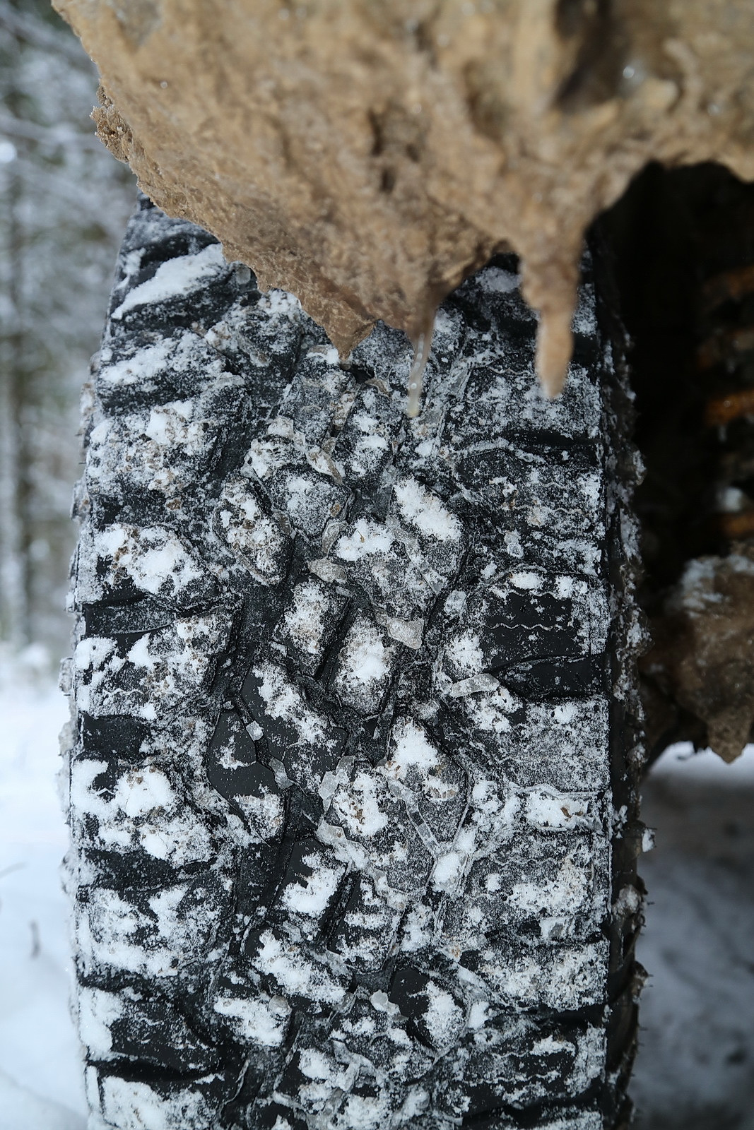

В целом выводы я для себя сделал следующие – DuraTrac не дубеет при отрицательных температурах, хорошо держит сухой и мокрый (в реагентах) асфальт при минусе, неплохо держит курс и тормозит на снежной каше, но на укатанном снегу и наледи беспомощен и ведет себя как любая летняя резина. Читатель может возразить, мол, в таких условиях любая нешипованная резина спасует. Не соглашусь. Наш зимний комплект Yokohama Geolandar G072 ведет себя предсказуемо и гораздо лучше держит обледеневшую дорогу.
Делать далеко идущие умозаключения и агитировать за или против использования DuraTrac зимой я не стану. Сам предпочитаю ездить на зимней резине. Но учитывая занятость моего компаньона и удаленность гаража с зимнем комплектом резины (я под Чеховым, а он в Щелково) «Лосось» до сих пор на дюратраках… Так и езжу. Но к предстоящему зимнему путешествию машина в обязательном порядке будет переобута в зимнюю резину.

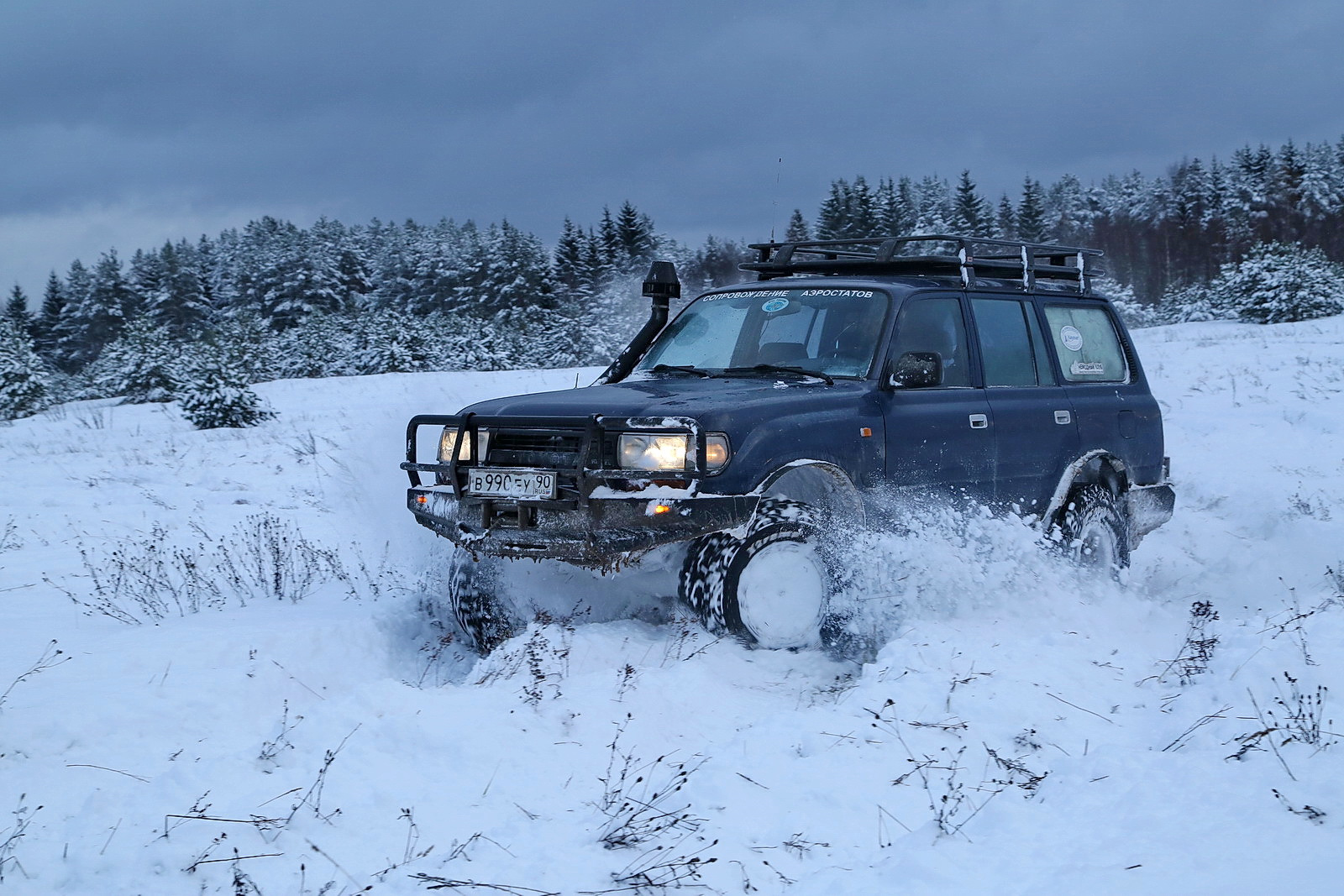

Тут на фото только "грести" вижу, и топтать пока нечего :)
Видимо, поэтому в Полноценном зимнем тесте и давление не снижали :)

DuraTrack, насколько я помню, имеет дырки для ошиповки (чем значительно интереснее моего Kevlar'а). Собственно, у меня в планах в качестве зимнего именно его прикупить и шипы прикрутить.
Не думаю что это кардинально поменяет картину. Разве что превратит резину из всесезонной в исключительно зимнюю. =)
честно говоря мне кажется что и шипы кардинально не изменят поведение этой резины на льду/укатанном снегу. дело в самой резине и очень небольшом количестве ламелей. уже второй сезон катаю дюратраки, и пришел к такому же выводу что и вы. но благо зимой не так часто приходится по льду на нем, в край просто аккуратно, с запасом на маневры езжу. а вот по целине/рыхлому снегу очень даже вполне. Так что да, именно хорошая всесезонка.
Vladimor
Дырки для ошиповки не на всех размерах. Почему так — не знаю. Откатал 4 года круглогодично в одном размере, сейчас поставил другой размер, оказалось он чуток отличается www.drive2.ru/l/9912959/
О, спасибо, запомню. А то так и маху дать можно было бы )
