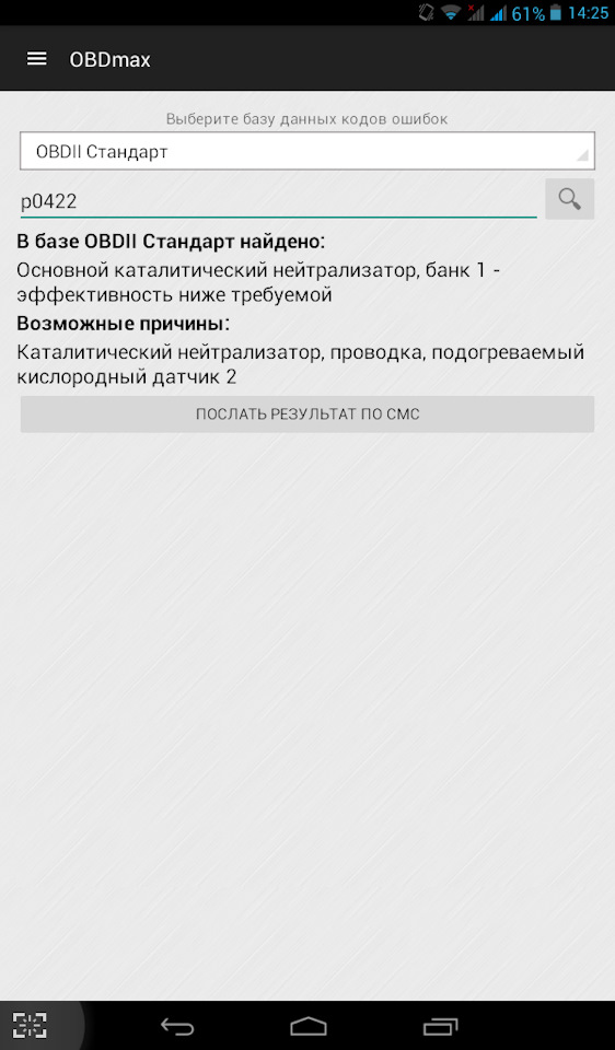

-------------Всем привет !Не успел нарадоваться что на приборке нет чека после замены первой лямбды, сегодня загорелся опять .Ну всё я подумал что новый датчик накрылся, просканировал сканером и выдал он мне ошибку Р0422, сейчас я езжу на бензине, до этого этой ошибки не когда не было . Загорелась при сбросе газа, шёл 80 на пятой, потом сбросил газ на поворот и тут на тебе подарок .Что за причина и почему ?
--------------Ошибку удалил всё тем-же ОБД 2 что взял с Китая за 250 рублей, проехал 20 км чек пока не горит .
Всётаки как хорошо когда есть под рукой такой помощник Сегодня между прочим он стоит всего 200 рублей .
Ошибка Р0422

Санек не торопись кудато лезть пробуй разные заправки, ошибки удаляй клемой акума. у меня так было сначала чек потом затроила пока не заправился нормальным бензом.
Я сканером удаляю, пока я сильно не переживаю, хорошо что сразу узнал что это за ошибка .
USSURIISKII
Клемма помогает? Проверено? Мин на 15 суинуть?
Плохая работа катализатора, постоянно вылазила с периодичностью в неделю, первый раз вылезла после покупки авто через месяц, поехал на диагностику, мастер сказал что это либо кат. пробивали, или ему уже пора на свалку, ну либо бензин какашка, потом поставил БК мултитроникс и сам эту ошибку скидывал.
потом надоело и прошился на Е2 (отключил второй датчик и клапан абсорбера)
Чем отличется е3 от е2 ? В чем разница ?
1. Нет второго датчика кислорода
2. Отключен датчик абсорбера
3. Температура включения вентилятора с 96 гр. А не со 105
Может и ещё чем но у меня вот в чём разница
Отлично. Буду искать варианты залить е2. А абсорбер я заглушил. Трубку идущую к коллектору впуску.
а ошибка говорит о том что первая лямбда заработала))) Катализатор если есть то умирает, если нет то обманка на второй лямбде эту ошибку у меня на Опеле с периодичностью в неделю высыпает
Короче одно починил другое сломалось, весело однако .
Sobolyok
Обманка это ввёртыш металлический ?
у меня да, немного отдаляет вторую лямбду от трубы и отверстие в ней тоненькое, сейчас вроде обманки продают с маленьким кусочком катализатора внутри, не знаю не пробовал
Понял спасибо, посмотрю как дальше будет, может контакт, ведь раньше её не было но и первая лямбда не работала :((
на Опеле я её просто сбрасываю и всё, после удаления катализатора потихоньку обрастает золой внутри и ошибка реже объявляется
Так твоему опелю сколько лет и сколько он сотен тысяч пробежал, его наверное с десяток хозяев и в хвост и в гриву имели, а у меня пробег всего 37 т км .
первая сотня и я единственный кто её гонял
Тогда как на счёт лучших машин в мире, немцы подводят .

Да сканер мне всё показал и я знаю что это за причина, но вот от чего или просто глюк .

Немножко подрезал, всё не влазит
Где взял дай ссылку, распечатаю себе и в машину положу, а то чувствую эта машина как цветомузыка постоянно меня радовать будет . Ездил на Китайце пять лет не знал что такое чек, а тут уже привыкать буду .
www.chiptuner.ru/content/err_mik11/ по версиям микаса только уточняйте, а в целом ничего не меняется. Электронику не скоро научатся делать это бич
Я уже понял, наши только смеяться над другими могут .
ну не надо на наших бочку катить, на немце у меня такая ошибка хронически живет, катализатора нет, обманка не всегда обманывает
Ну если конечно смотреть на мой двигатель то наверное надо бочку катить на Америкосов .
Есть приложение в плей маркете.по расшифровке кодов.
Спасибо, у меня на тел нет интернета, я смартфонами не пользуюсь, для проверки беру у дочки, Нэт я там не подключил .рано ей в 7 лет ещё .
А elm через чего смотришь тогда.
Через программу что с диска для андроида .
Это я понял.гаджит у ребёнка берешь.
Да, а потом на Компьютере ошибку смотрю .
MSSAN
Тогда тебе у яндекса .запросить да скачать.на пк.
denispa
Приложение для газ?
То есть?
