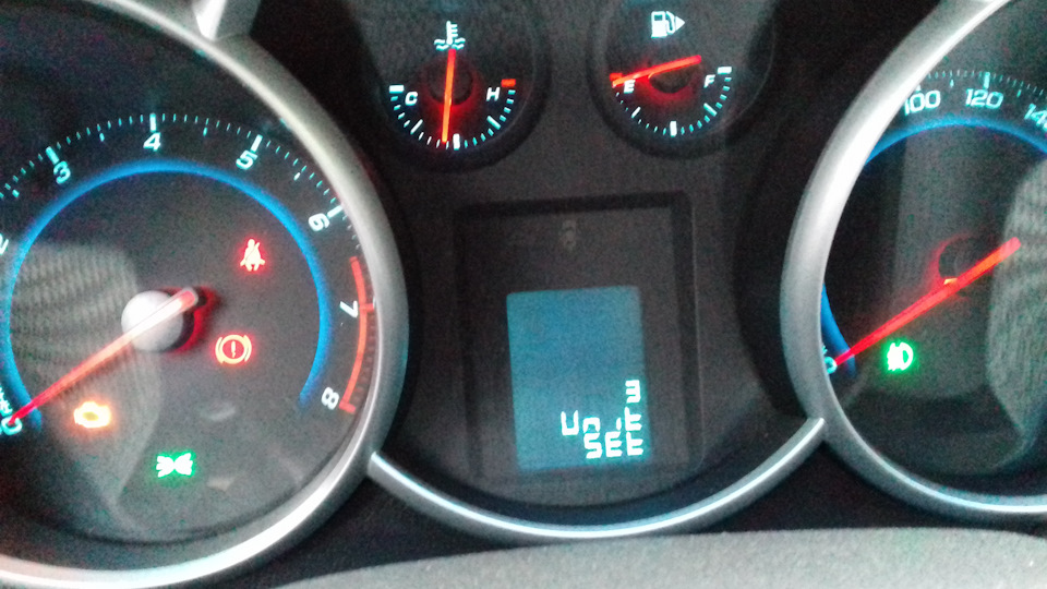

Список кодов неисправностей для Chevrolet Cruze. В нем не только описывается, что значит каждая из ошибок, но и приводятся методы устранения для большинства из них.
Список не полный, поэтому если вы знаете о какой-нибудь ошибке, которой нет в списке, то пишите в комментариях и я ее добавлю.

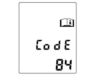

Code 84
Снижение мощности двигателя
Загорается этот код очень часто, практически при любых нарушениях в работе мотора. Обратитесь на СТО
