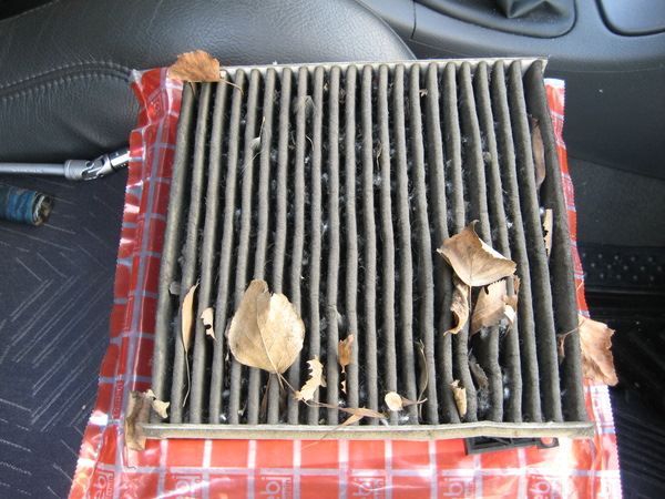

И всё было бы очень хорошо и суперски, если бы не одна деталь, а точнее целлофановая хреновина, которая умудрилась попасть в воздушную систему салона где-то в пути. Шелестела эта штука всю дорогу. На одной из стоянок кое-как с помощью интернета сумел достать фильтр салона и почистить его.
Сколько же всякой фигни там было… Но самое интересное, что шелест после чистки так и не прекратился, а может чуть-чуть убавилась громкость. Короче доехали уже как есть. Машина была на гарантии и на следующем ТО пожаловались на этот недуг и его устранили. Мусор скопился во входной трубе.

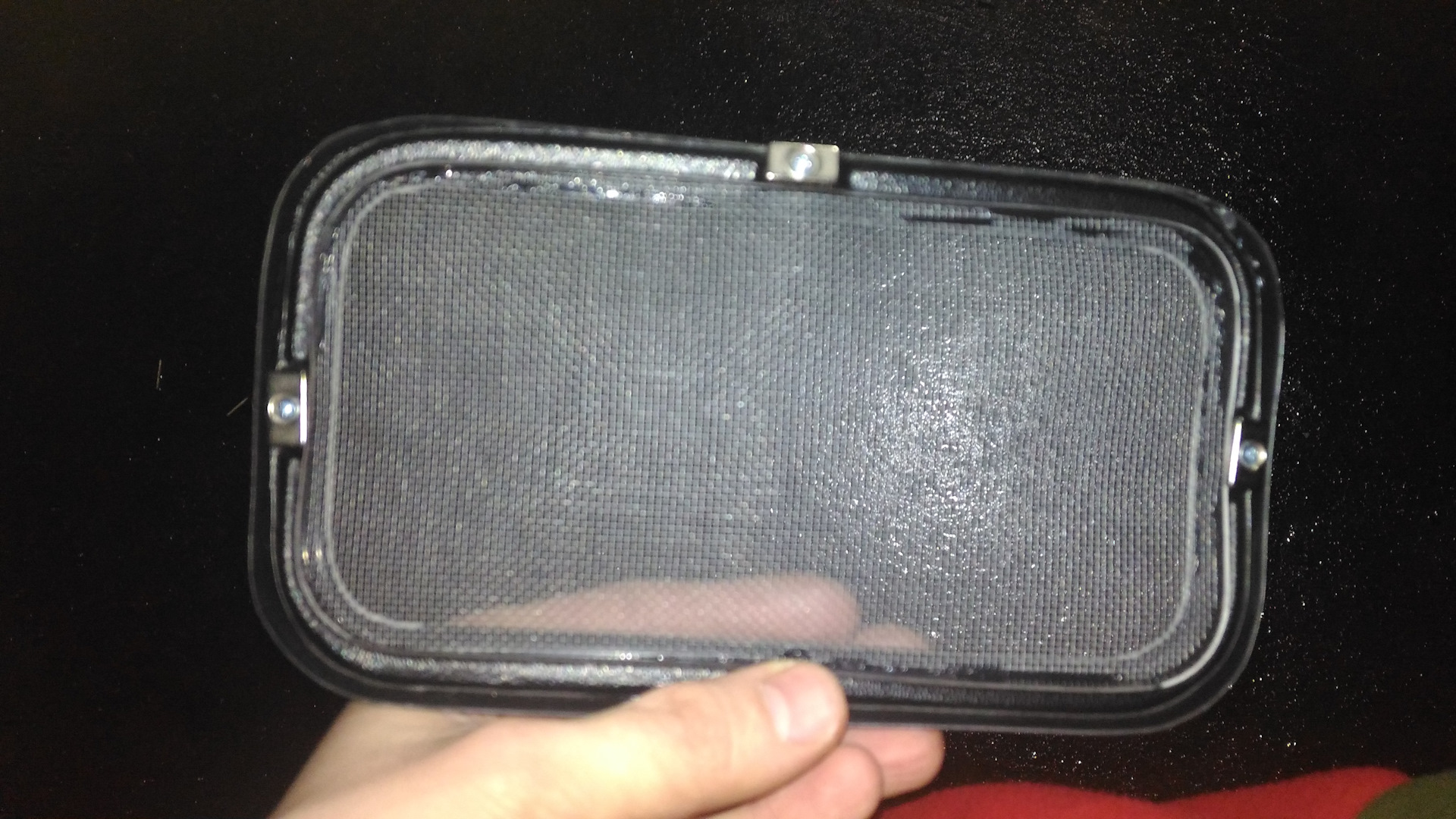

Но одни хорошие люди из Лада Веста Шопа подогнали на днях сетку для воздуховода.

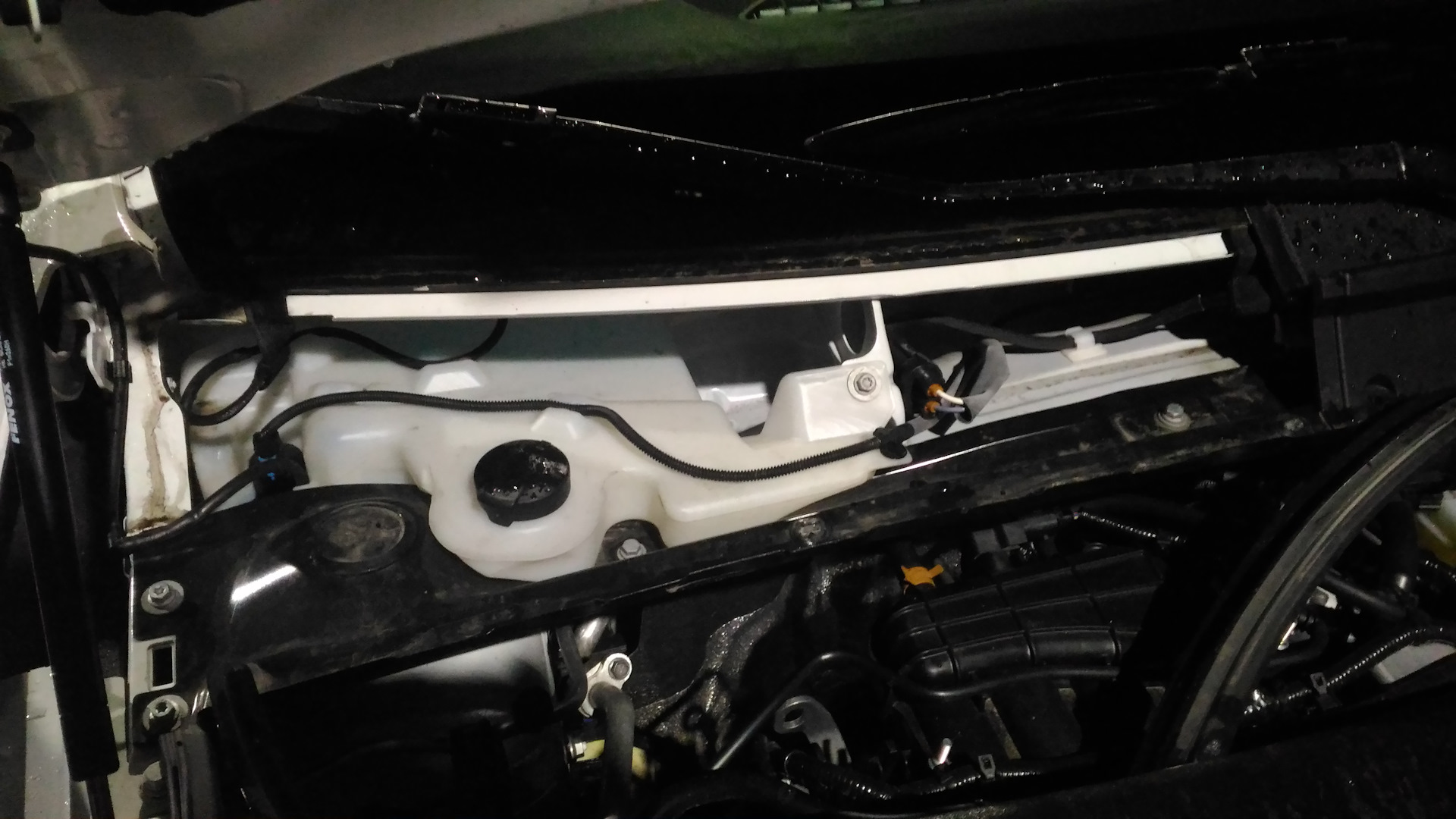

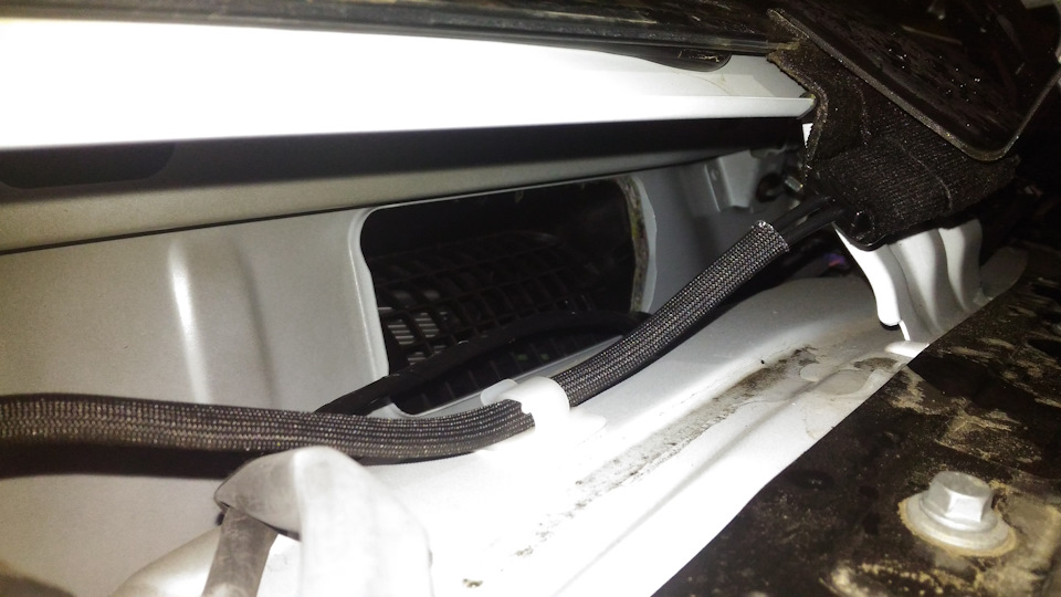

Корпус сделана из пластика, сетка нейлоновая, а крепится на трёх магнитах. Чтобы добраться до заветного отверстия нужно разобрать с левой стороны жабо, можно и всё снять, но придется демонтировать дворники.
Из насадок понадобятся торекс Т15 и головка 7мм. Есть две клипсы, одна сбоку рядом с саморезом, другая под резинкой широкой.

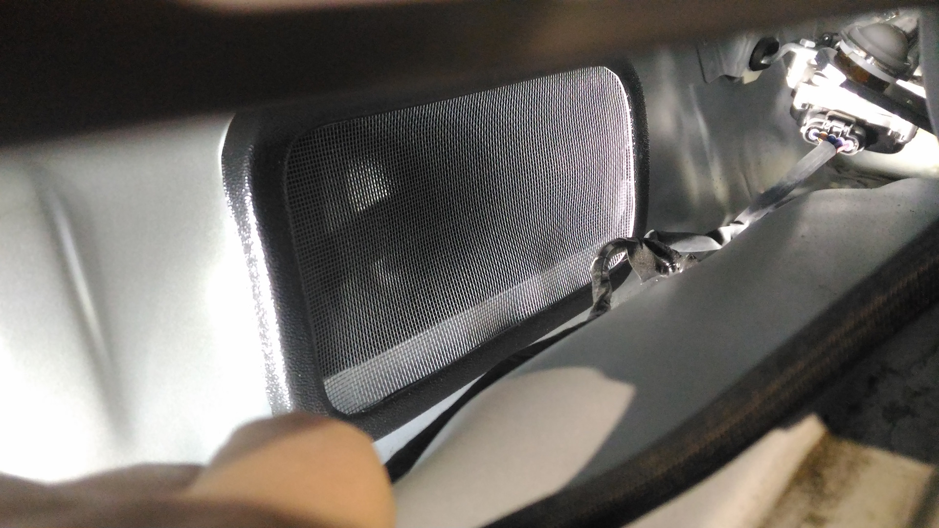

Сетка устанавливается стороной без магнита вверх. Держится вроде нормально, улететь не должна. Надеюсь теперь всё норм будет.

Спасибо, смотаюсь по теплу и куплю. токо магниты поменяю на более сильные. на жестких дисках в компьютере стоят — магниты просто Зверь хрен . оторвешь.
Да эти тоже злые какие-то. С первого раза не попадешь — фиг сдвинешь. Проверял на днях, держится на том же месте уже два месяца
Ну тогда хорошо.

Мне кажется отлетит она от тряски
Покатаюсь — посмотрю. Но магниты сильные, если с первого раза не попал, то трудно сдвинуть.
Ezek1el63
Может отлететь только при сильном ударе, при дтп.
