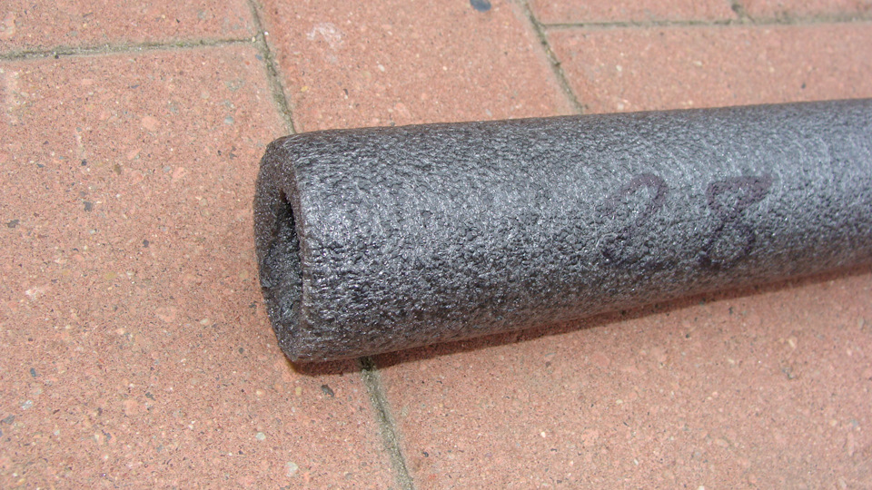

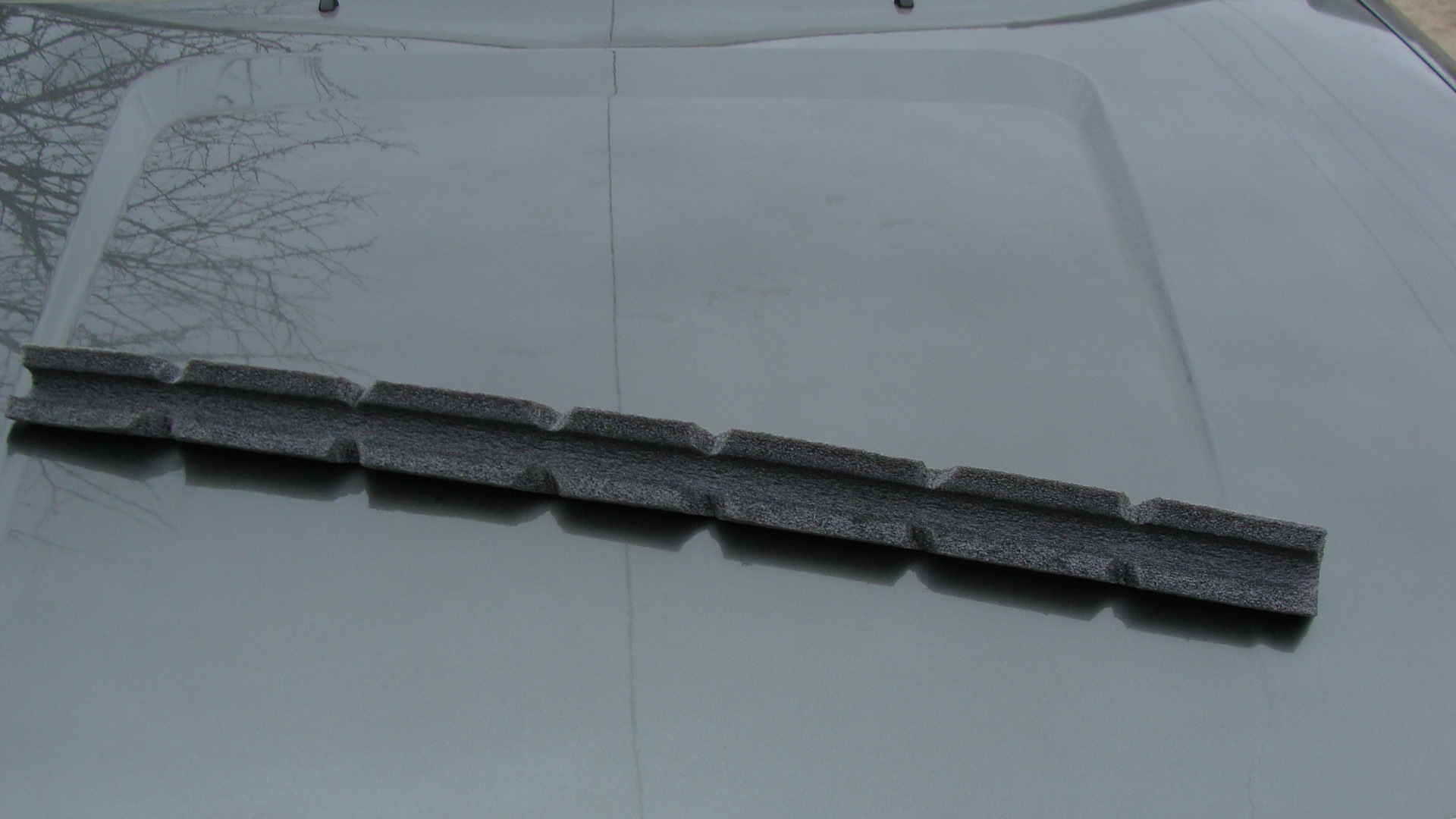

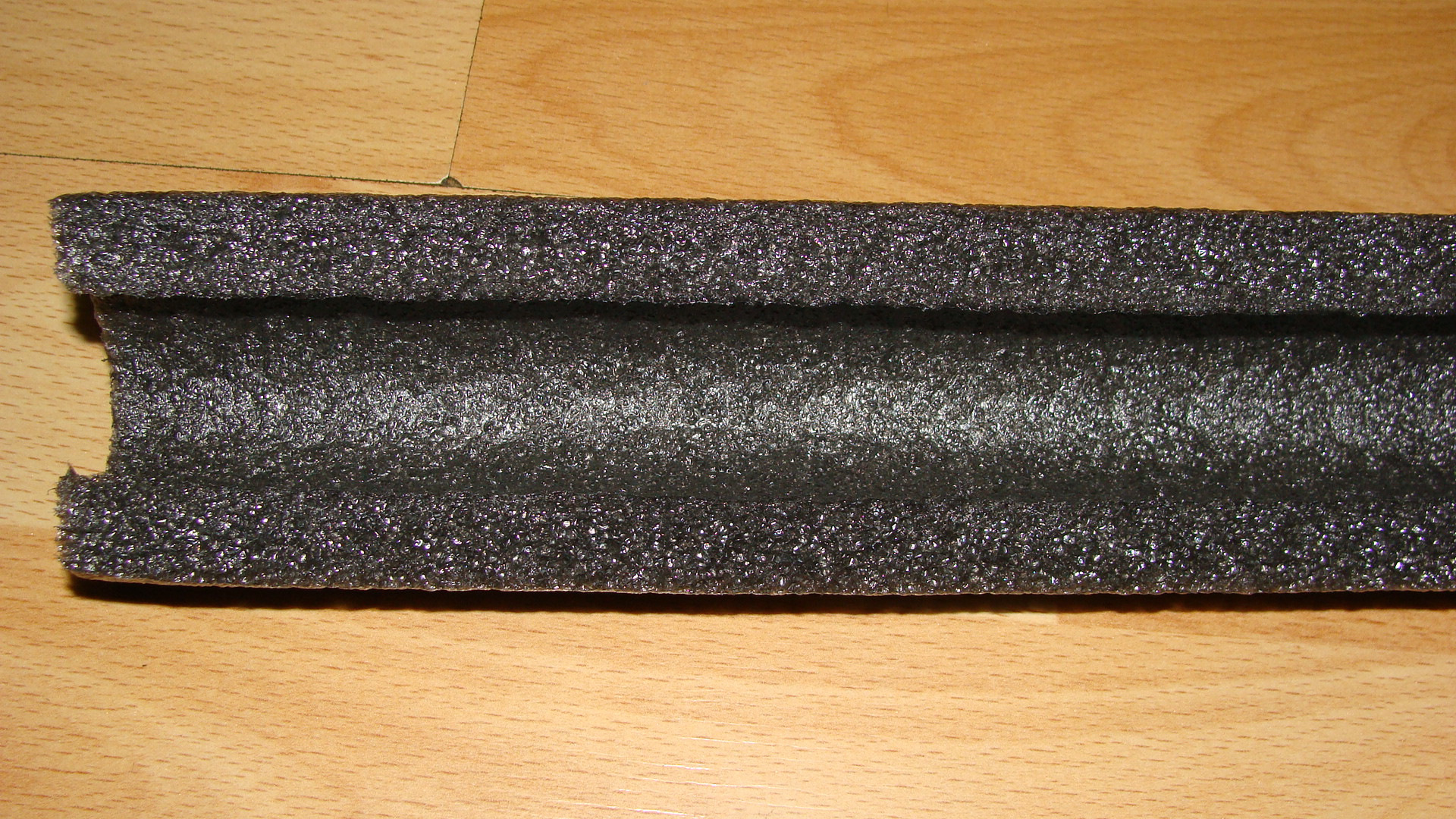

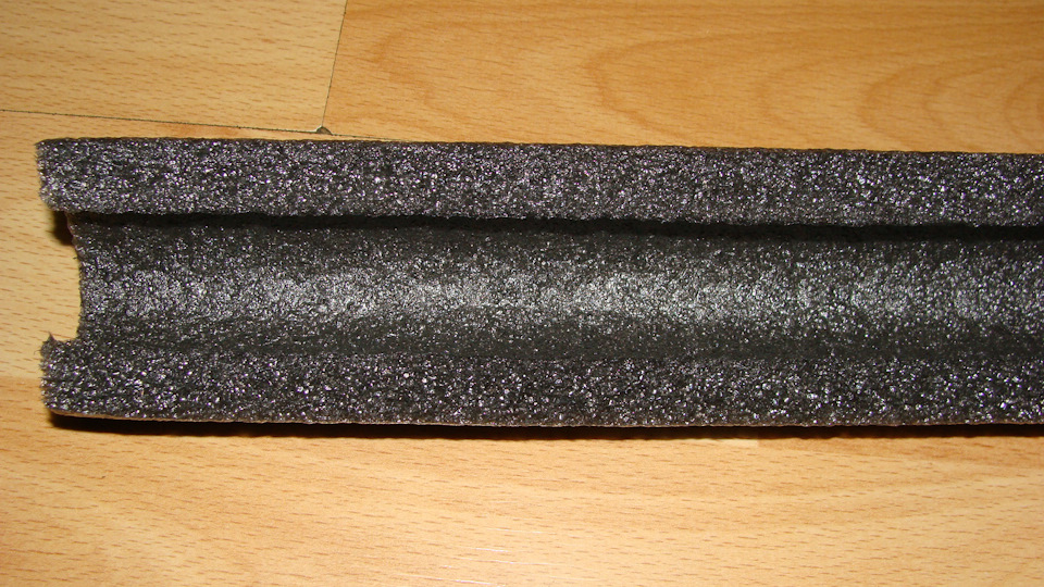

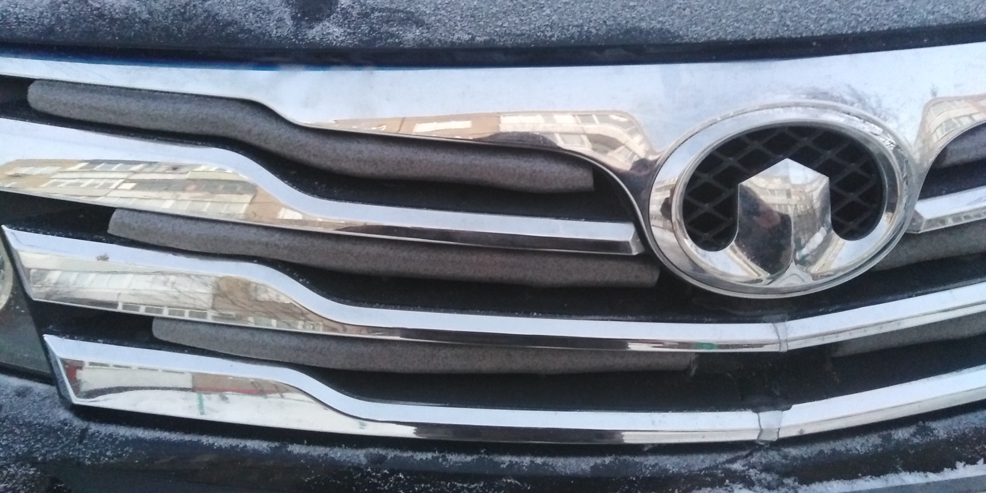

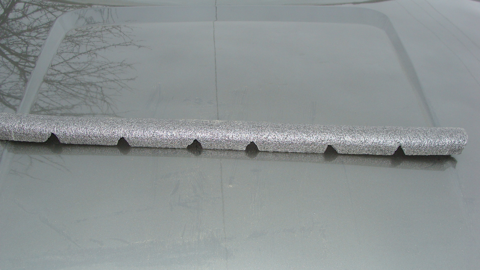

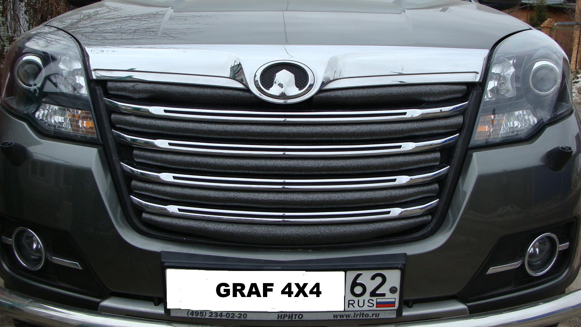

Утепляю решетку в зависимости от температуры на улице. Каждую неделю приходится ездить в командировку выезжаешь ночью в 2 часа на улице мороз 15 гр. закрываю все пять прорезей элементами утеплителя еду обратно днем температура минус 8 гр. закрыто три прорези. По городу катаюсь вообще не закрываю а по трасе без них температура двигателя падает до 83 гр.при скорости 110 км\ч. Делал я их из всеми известного утеплителя для труб. Разрезал пополам затем по размеру и сделал прорези под выступы на решетке. Держатся в решетке хорошо когда снимаю кладу под сиденье места много не занимают.

Спасибо за отличное бюджетное решение! Кстати отлично подошло на зовер Н3 2011 года. Прикладываю фото!
