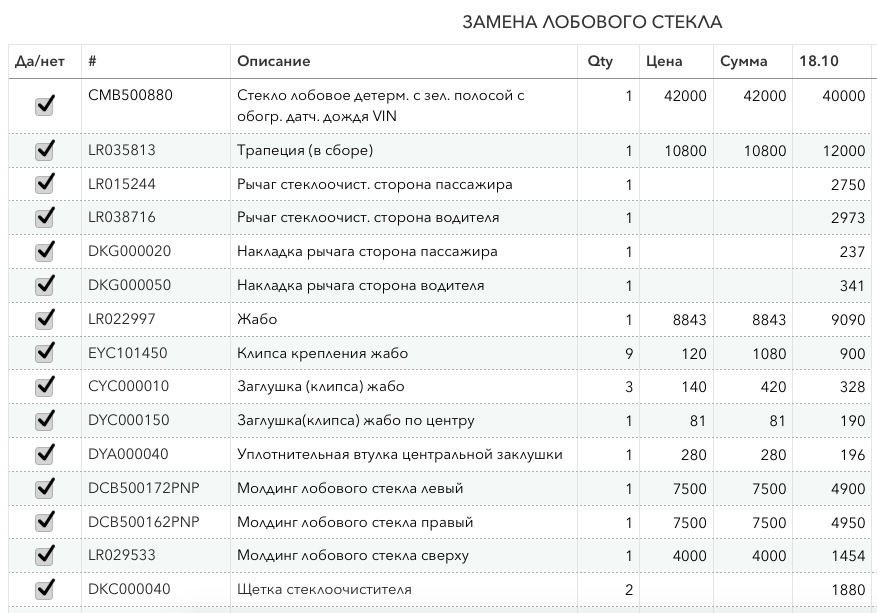

В рамках операции по замене лобового стекла был изучен LRCAT (как оказалось позже — не достаточно хорошо))) и заказаны следующие детали:

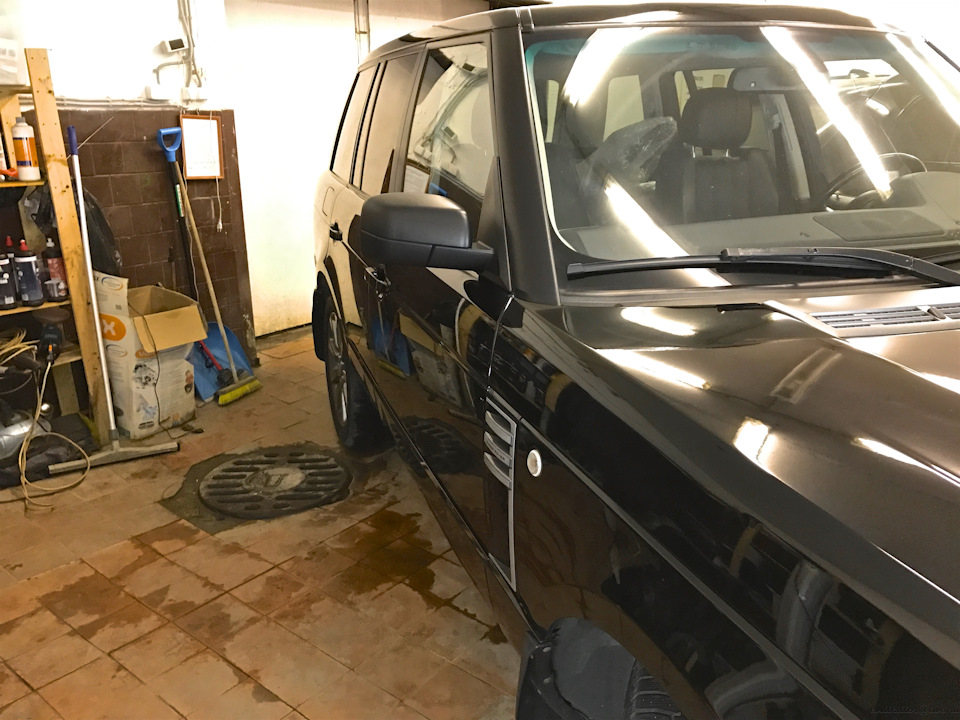

Матчасть погружена в багажник и машина на ночь оставлена детейлерам наводить лоск — очистка кузова и покрытие керамикой. На утро рэнжик готов ехать на установку стекла и замену трапеции:

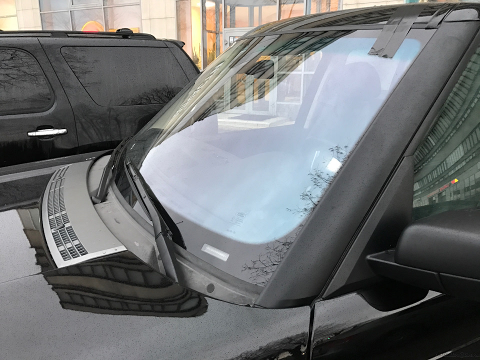

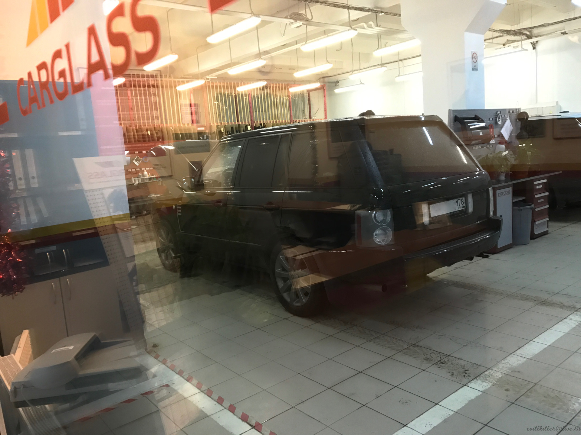

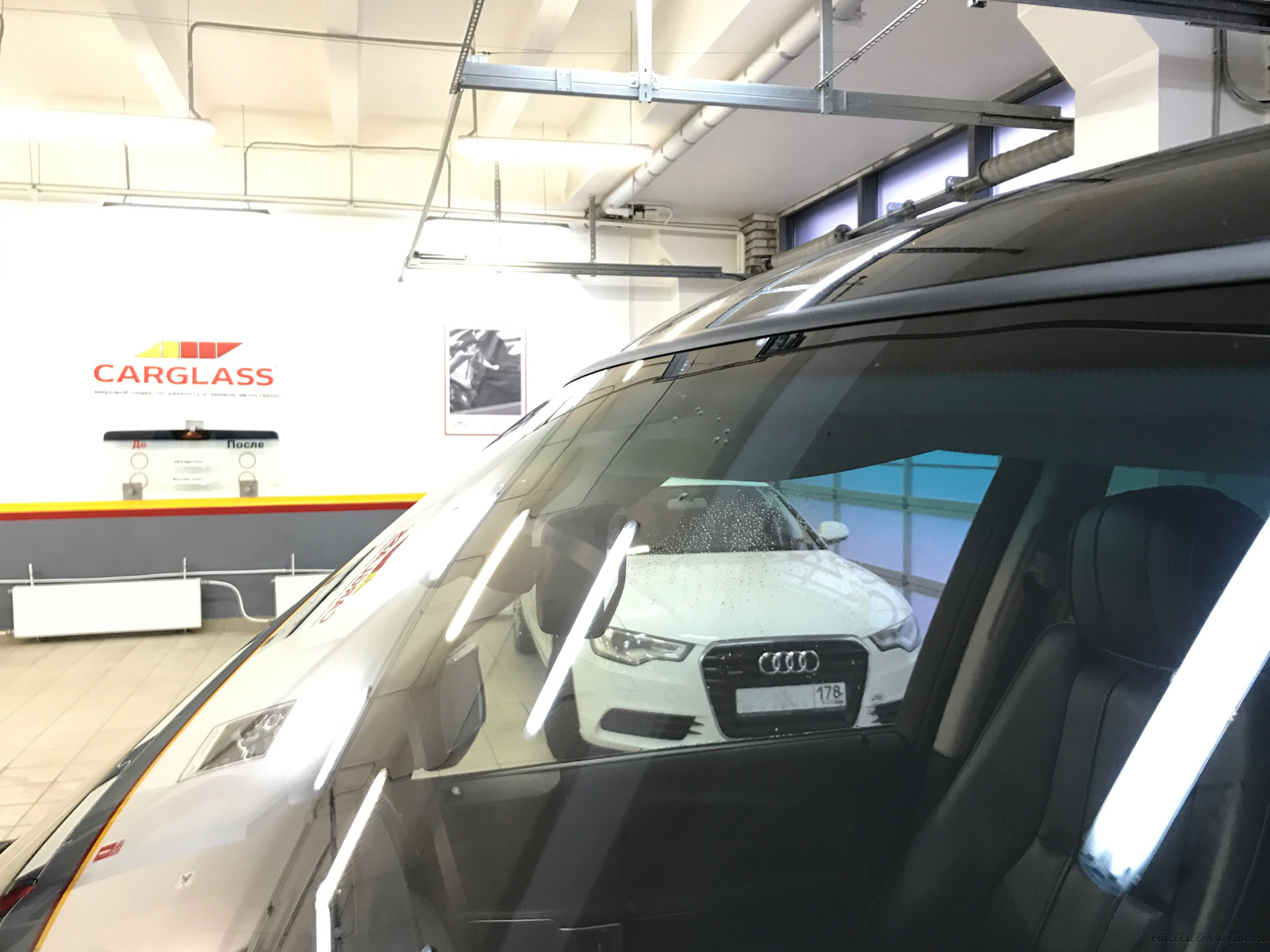

Поговорил с мастером, попросил, чтобы он дал мне время на замену трапеции дворников, т.к. моя, в последнее время, стала уж слишком расшатанной и иногда не ложила поводки на место, оставляя их выше зоны подогрева. Мастер дал добро, но первым делом проверил привезенное мной лобовое на дефекты и совместимость с датчиками дождя/света. Очень понравилось приспособление для отделения стекла от кузова: своеобразная система блоков и ручной привод:
Короче, там не два мужика, совершающие синхронные движения в стиле "пила дружба" а один, который спокойно сидит на сиденье, не напрягаясь крутит ручку привода — а тросик аккуратно и точно идет по слою герметика, направляемый шкивами той штуки на присосках (на фото только часть, которая устанавливается внутри авто, ответная часть также на присосках крепится снаружи лобового). Мастеру легко и удобно, остается следить за процессом и вовремя подсовывать защитные экраны, дабы тросик не касался деталей салона и кузова. Понравилось также то, что на сиденья были накинуты чехлы, руль одет в банную шапочку;) а на крыльях и передке защитная тканевая юбка.

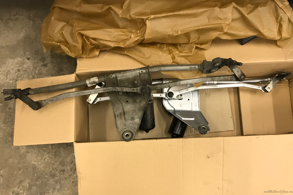

Настал мой звездный час! Вооружившись инструментом, я быстро открутил старую трапецию, и распечатал коробку с новой (как же круто я подготовился! да редко кто этим вообще станет заморачиваться, а у меня новая трапеция, вот это подход и все такое))))) Запикайте мат! ОНА ДЛЯ ПРАВОРУКИХ МАШИН!
Позвонил парням из компании, где заказывал все это добро, в ходе разговора понимаю, что это моя ошибка — ведь в LRCATe трапеция пробивается под двумя номерами (что логично) — DKD000020 — это тот номер выбрал я, наивно полагая, что он пришел на замену номеру DKD000010 (вот это правильный, но тоже неактуальный номерок — трапеция для наших, леворуких агрегатов). Описания позиций подробнее чем "MOTOR — WIPER" или "ЭЛЕКТРОДВИГАТЕЛЬ СТЕКЛООЧИСТИТЕЛЯ" я не нашел, никаких тебе "LHD/RHD".
Уже сейчас, пися написывая… пиша эту заметку и проверяя номера деталей зашел на рестайловый год в каталоге и сделал выводы:
1. Трапеция для праворуких а/м (не наших) DKD000020, новый номер LR035813 (собственно этот номер и красуется на коробке у меня в багажнике);
2. Трапеция для наших а/м, леворуких — DKD000010, новый номер LR035806.

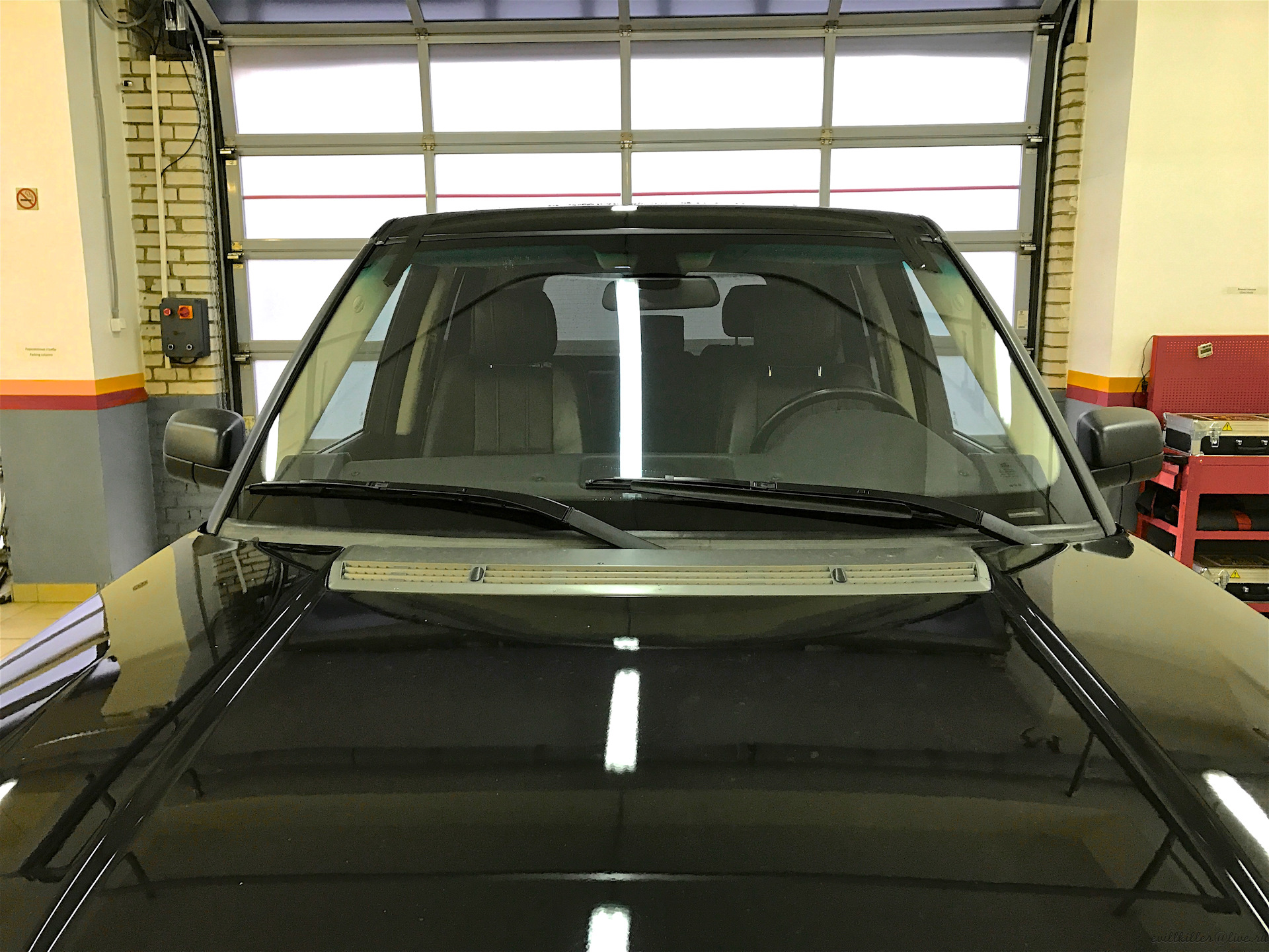

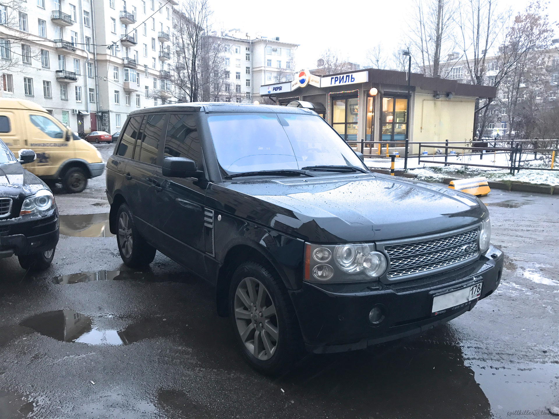

В итоге, вернули на место страрый привод дворников, и старое жабо. Привод перезакан, жду его и тогда поставлю новое жабо — будет полный фэн-шуй. Пока фото промежуточного состояния:
По существу:
1. Стекло подошло 100%;
2. Заказывайте правильный номер или просите проверить продавца — LR035806 — электродвигатель стеклоочистителя LHD;
3. Поводки стеклоочистителя (оба) новой ревизии идут без шайбы регулировки наклона (имеется ввиду по отношению к плоскости стекла) и без верхней шайбы, все уже отлито в самом основании поводка, чистят идеально!;
4. Антидождь гениальное средство, не забывайте про него, обновляйте, как только капли перестают растекаться на скорости 55-60км/ч и выше;
5. Всем желаю здоровья и удачи!

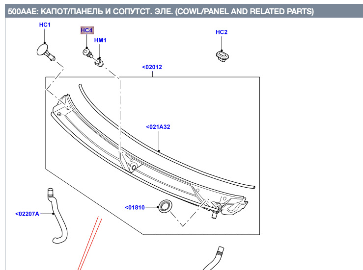

А НС2 сколько на жабу идёт? три?
я так понимаю EYC101450
EYC101450 тоже надо 9. В таблице все верно указано по количеству — 9 закладных EYC101450, одна клипса DYC000150 и 3 заглушки CYC000010.
9 закладных EYC101450 чисто на жабу? или вместе с боковыми?
я хочу только жабу переуплотнить, боковые вроде норм

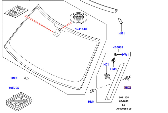

Зачем 9 штук DYC000150, на жабу вроде 4 или 5 идёт только?
DYC000150 — это клипсы пластиковой отделки стоек по бокам от стекла. Крепятся со стороны дверей. Их надо по 4, одна в жабо (такая-же) по центру
