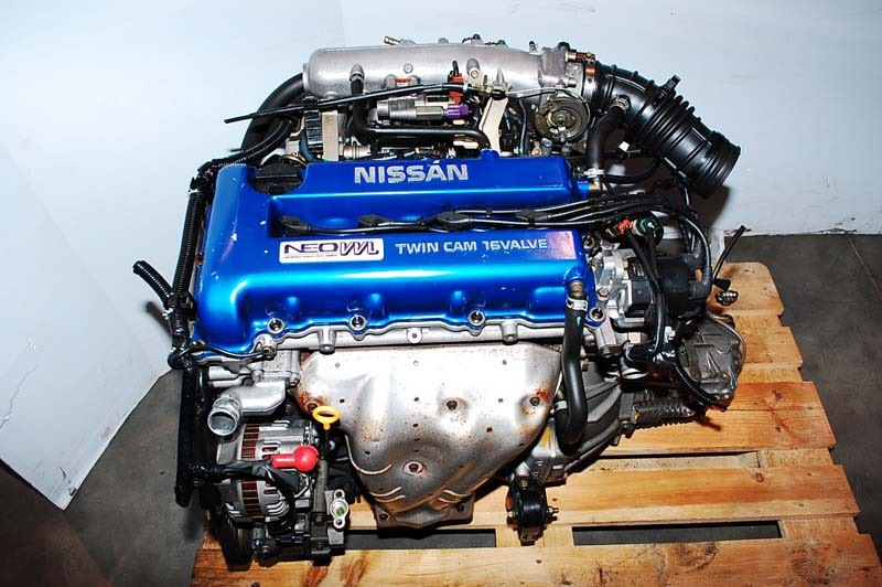

Из родного моему ВЗРу SR16VE реально собрать едущий SR20VE, заменив на соответствующие, коленвал и шпг и при этом оставив блок и головку двигателя 1.6л. Стоковый верх будет соответствовать действующему регламенту соревнований, а родной блок всем документам, имеющимся на машину. Идеальное совпадение)

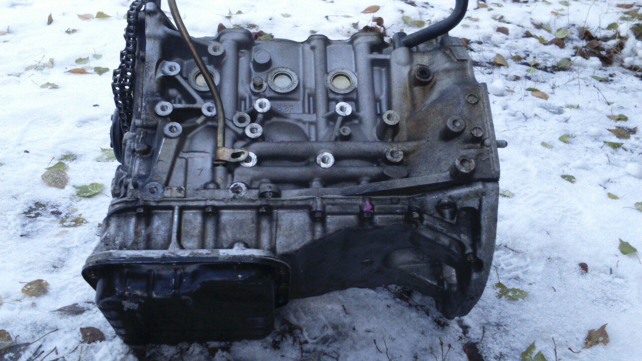

Для начала реализации этого плана я не стал дербанить заводской SR16, а законсервировал его после снятия. До наступления холодов занялся наведением чистоты: отмыл его снаружи от грязи и техжидкостей, как следует высушил и закупорил все отверстия, оставшиеся незакрытыми во время извлечения мотора из машины.
Вторым шагом стал поиск и покупка необходимых запчастей: расходников, сальников, прокладок и прочих резинок, а так же контрактного низа SR20DE, в качестве донора.

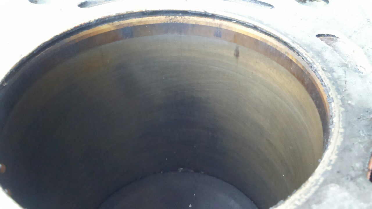

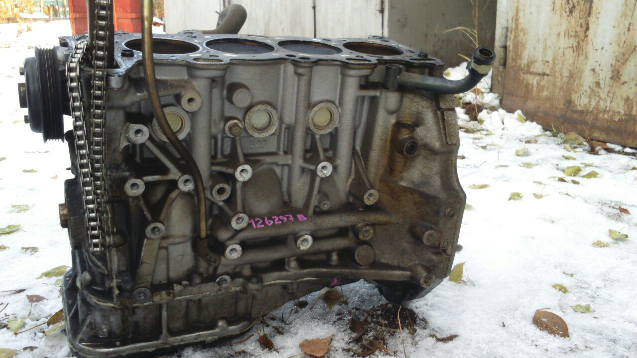

Низ с заявленным пробегом в 60ткм. Это первый мотор, который я вижу вживую без головки, поэтому опыт предстоит получить весьма нетипичный)

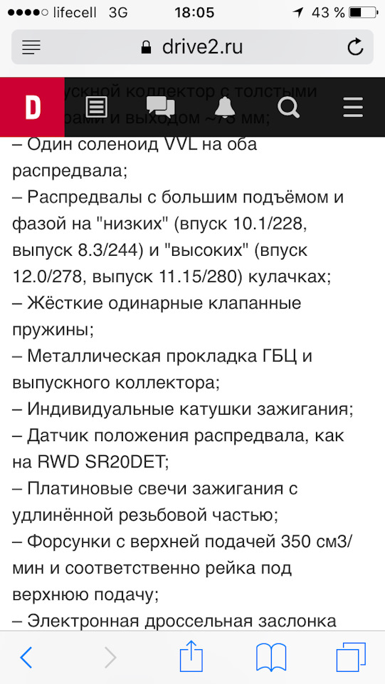

На стоковых ср20 мозгах фазы включаются 6к+ оборотах и длятся всего 1000об/мин — до отсечки. Катастрофически мало, учитывая ощутимый эффект от них на двух литрах.
Это все потому, что большая часть моторов 20VE приходят от вариаторных комплектов (примеры в основном), ну а вариатор по своей сути как кофемолка, обороты мотора застывают на определенном высоком уровне, а варик начинает менять передаточное число. Поэтому на таких моторах мозги и заточены на подхват только на самых верхах, уже перед отсечкой.
Еще по Кэп мозгам есть один момент, если у него напрямую заказывать (а не покупать с рук уже созданные), то вроде можно заранее обговорить на каком мафе мотор работать будет — от VE или от DE. DE на каждом разборе как грязи, а вот VE пришлось поискать…

ИзвинЯюсь что влез в вашу дискуссию, в фото предоставлены параметры Sr20ve 20v солите сравнить их с VE первого поколения ! Разница очевидна .
Это уже совсем другой мотор. Там куча изменений, и ресивер другой, и дроссельный узел, и не факт, что по габаритам он влезет вместо штатного. И, не знаю почему, но мне не встречались валящие примеры в 12-м кузове…

Целью сборки гибрида является бОльший объем масла в блоке ср16, родной номер двигателя в документах и возможность продать второй мотор, который станет ненужен.
