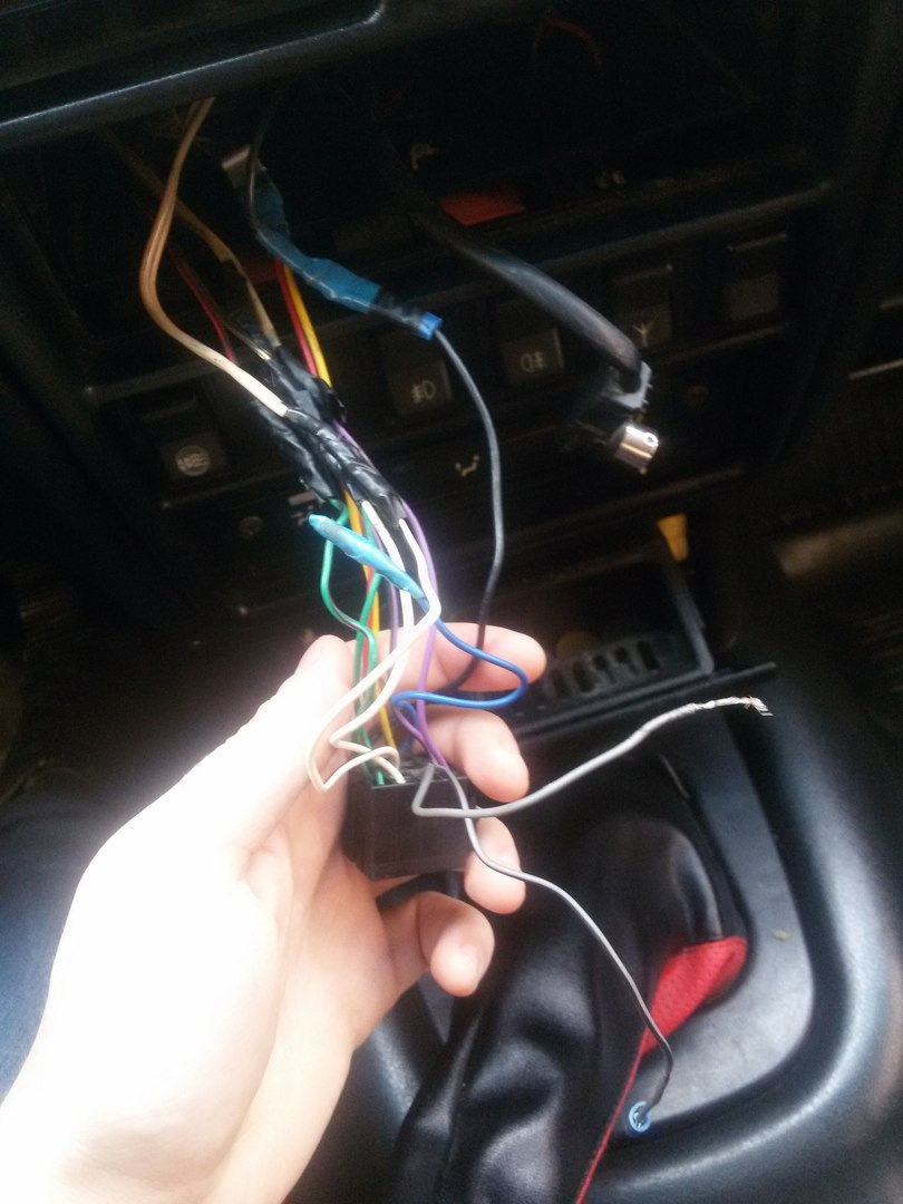

Сегодня решил переделать проводку магнитолы. Привести ее в божеский вид.
Вот, что было. Все было на скрутках и в изоленте. И выглядело ужасно и был достаточно высоким шанс замыкания.
Оторвал все и домой забрал. Накупил куча "мамок" и "папок" и удлинил их.

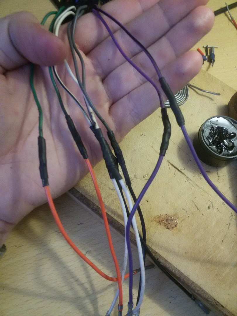

Цвета старался по-максимуму подобрать, но в магазине не было подходящих. Ну да ладно.
Накупил также "термоусадки", чтобы снова не крутить изолентой.

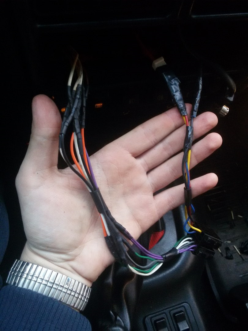

Все подсоединил и скрутил изолентой косу проводов секторами, как делает Жека Матвеев (канал на youtube "мастерская pit_stop"). Не стал скручивать места, где была термоусадка, чтобы не перетиралась изоляция.
Получилось, по-моему, гораздо лучше, чем было.
