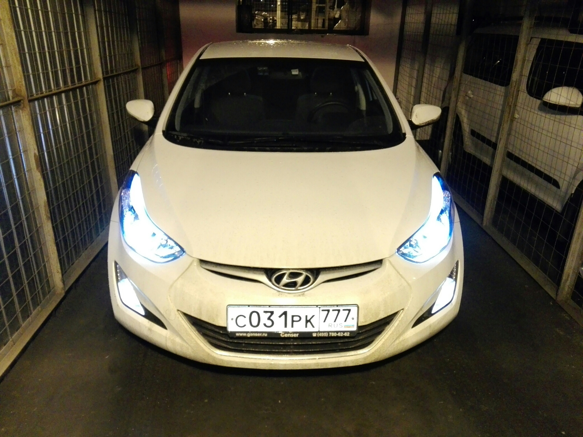

Приветствую!
В последнее время заметил, что после 15 тысяч пробега заметно потускнели штатные лампочки Osram (Sylvania). После долгих поисков решил поменять на Koito (обратите внимание, у меня Elantra MD FL 1.8L с линзованной оптикой):
1) ближний Koito Whitebeam, HB3 65W (штатные HB3, 60W);
2) дальний Koito Whitebeam, H7 55W;
3) в противотуманных фарах поставил MTF Light Vanadium H27 (881), но выяснилось потом, что стоят на самом деле H8 35W (встали H27 без проблем).
Дополнение.
MTF Light Vanadium H27 (881) сгорели через 9 месяцев, обратно поставил штатные Osram. Koito горят до сих пор.
Всем удачи!

Отражатель/проводка не погорели в итоге? Тоже хочу штатные заменить на 65w, но не уверен.
Не погорели, но на твоём месте рисковать бы не стал. В одной из своих записей я написал о том, что вернулся к 60W.
Чет я не вьехал)). Так можно подкидывать на линзу HB3 — 65W ? или лучше 60W ставить?)
Ставь 60W)
Благодарю)
Не за что!)
На скільки краще став ближній? Яка температура у ламп? Дякую.
Свет стал ярче, но фары должны быть чистыми (температура 4200К). От грязных фар свет становится тусклым.

Я читал, что Киото сильно греют отражатель.
Якобы со временем может потускнеть, что можешь сказать по этому поводу?
Правда или треп?
Не знаю пока ни одного реального отзыва, что они сильно греют отражатель, короче треп)
Стояли они же на солярисе два года, ничего не потускнело. На элантру поставил месяц назад, свет супер, езжу и радуюсь!
про ПТФ, встали то без проблем но на хороших кочках или яме, может вылететь
Езжу там, где в основном ямы, пока все хорошо, но думаю все-таки надо поменять на H8!
И как свет в результате стал?
На мокрой дороге и при плохом освещении свет примерно на том же уровне (хотя видно белый свет все же лучше, чем желтый), но в сухую погоду видимость однозначно лучше штатных! Да и еще, чем чище фары, тем ярче бело-молочный свет)
