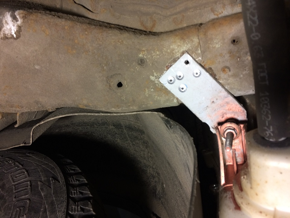

В общем установил, но пока еще не подключил к системе охлаждения. Пришлось колхозить крепления к лонжерону, поскольку штатные крепления сгнили.

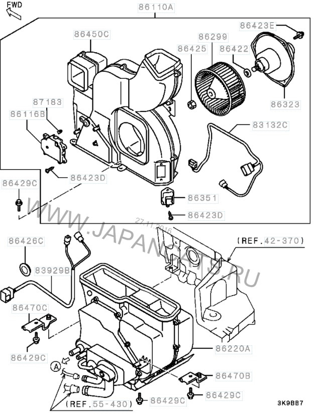

Для тех, кто не в курсе, как устроена задняя печка у П3, прилагаю схему.

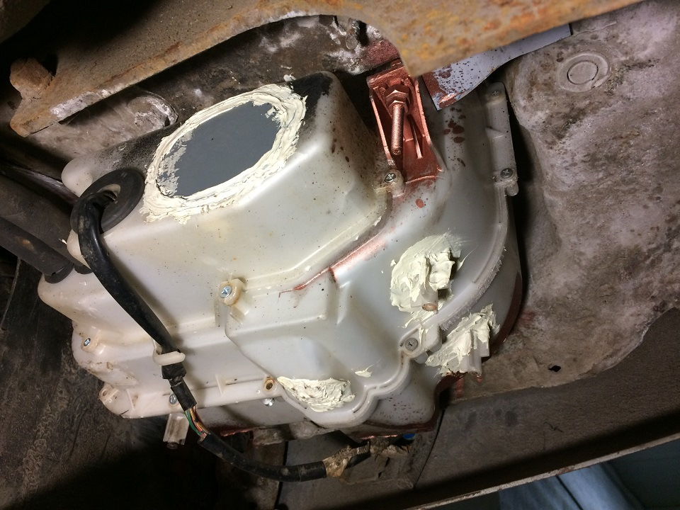

В качестве уплотнителя применен пористый самоклеющийся материал. Уплотнил оба блока. Естественно проверил что все герметично.
После просмотра этой фотки может возникнуть вопрос: "А где же выходы с испарителя кондиционера?". А нет его больше. Как показало "вскрытие", удар, разрушивший корпус, прилетел аккурат в район испарителя. Разломав корпус. В результате под испарителем образовалась прессованная грязь, коротая испаритель и "грохнула".
Весь корпус запаян, а швы намазаны шовным герметиком.

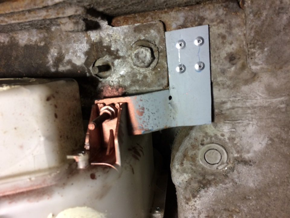

Особо хочется отметить крепление печки у крыла. Там закладные гайки, естественно в них провернулись болты. В результате пришлось их выпиливать и ставить болты с шайбами. Место отвратительное — очень сложно подлезть. Но, если снять брызговик и хитрым образом выгнуть руки — получается :)

В верхнем блоке заслонка и в нижнем блоке
А тоесть емли на блоке управления переключить на холодную то сверху дует, а если на красную зону то перестанет?
На красной будет дуть снизу, под ногами у задних пассажиров.
Заслонка в верхней печке переключает направления обдува.
В нижнем блоке переключается воздушный поток между радиаторами.

А чем решил защитить его?
Пока ничем. Висит голый.
В мыслях есть защитить листовым алюминием. Остались обрезки от бампера силового. 3мм.
Главное сделанное не поломать! По конструкции это легко сделать)
Да. Защиту не на печку надо крепить, а на лонжерон. Буду колхозить из обрезков. Хоть как-то, но защитить снизу. Особенно это актуально в части трубок-шлангов
