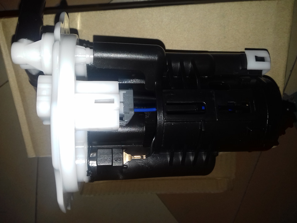

Вот настали долгожданные теплые выходные (-4 градуса) решено было поменять фильтр тонкой и грубой очистки. Начитался форумов и думал у меня данная процедура затянется на долго, так как у некоторых то шланги, то винты прикипевшие. У меня впервые прошло все гладко (легко открутилось и снялось), обычно последний винтик возьмет сорвется и потом мучаешся с ним час другой.

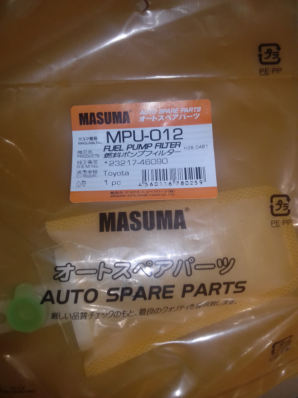

Заказал фто — 900р.
Фго (тойота)- 200р.

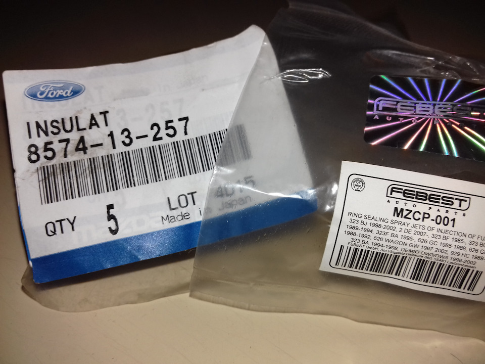

Резинки верхнии на форсунк -80р/шт
Резинки нижнии на форсунки -90р/шт.
Промывка кабюратора лавр- 160р.
В бак не зря залез там оказалось столько хлама (песка всякого), а фильтр грубой очистки был грязный и весь в какой то слизи. Все было поменяно и установлено на место. Из проделанной работы дольше всего оказалось вакачать бензин клизмой около 12 литров :)
