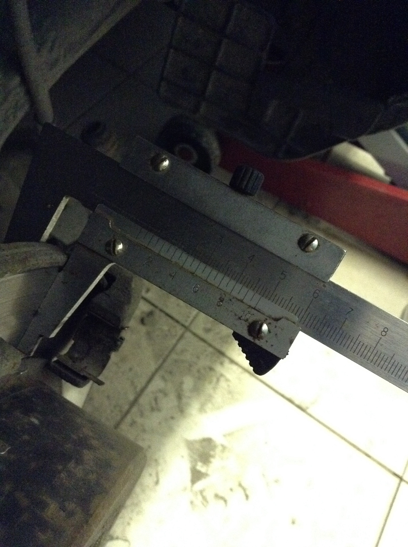

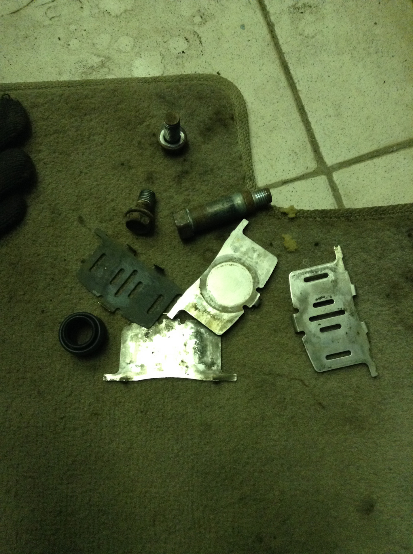

Штангелем замерил износ тормозных дисков. У новых толщина 9мм, у моих 8,8 мм! Походу Приус воще не тормозит задней осью ! По поим подсчетам следующую замену буду делать в 350000 км.

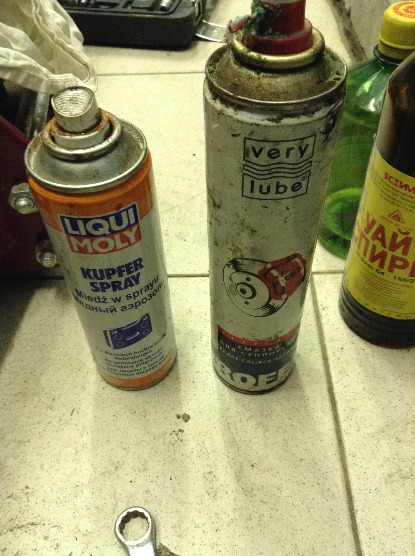

Также все хорошо смазал смазкой для суппортов мс1630 цена 70 р., и медным спреем от ликви моли, нормальная штука.

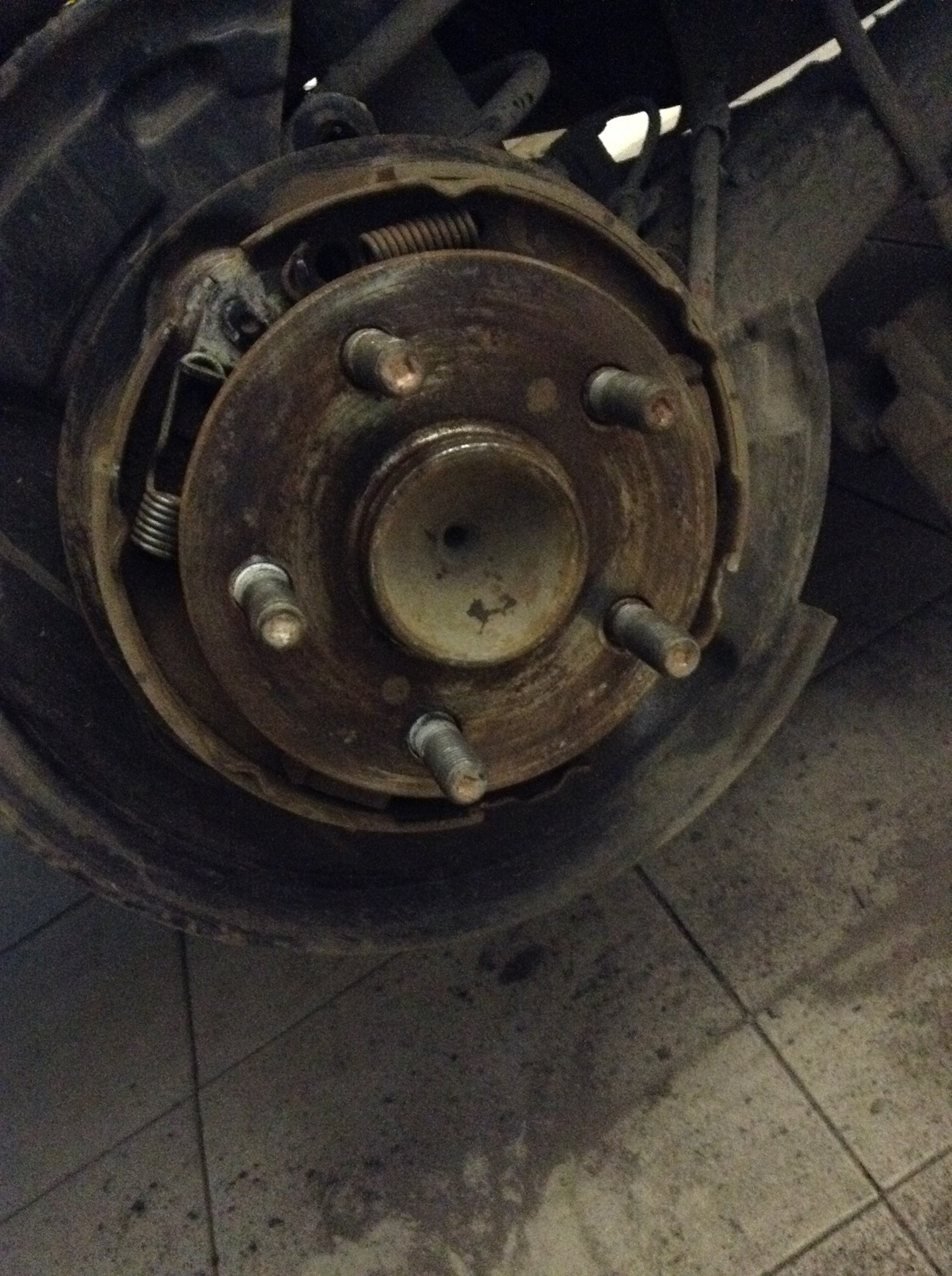

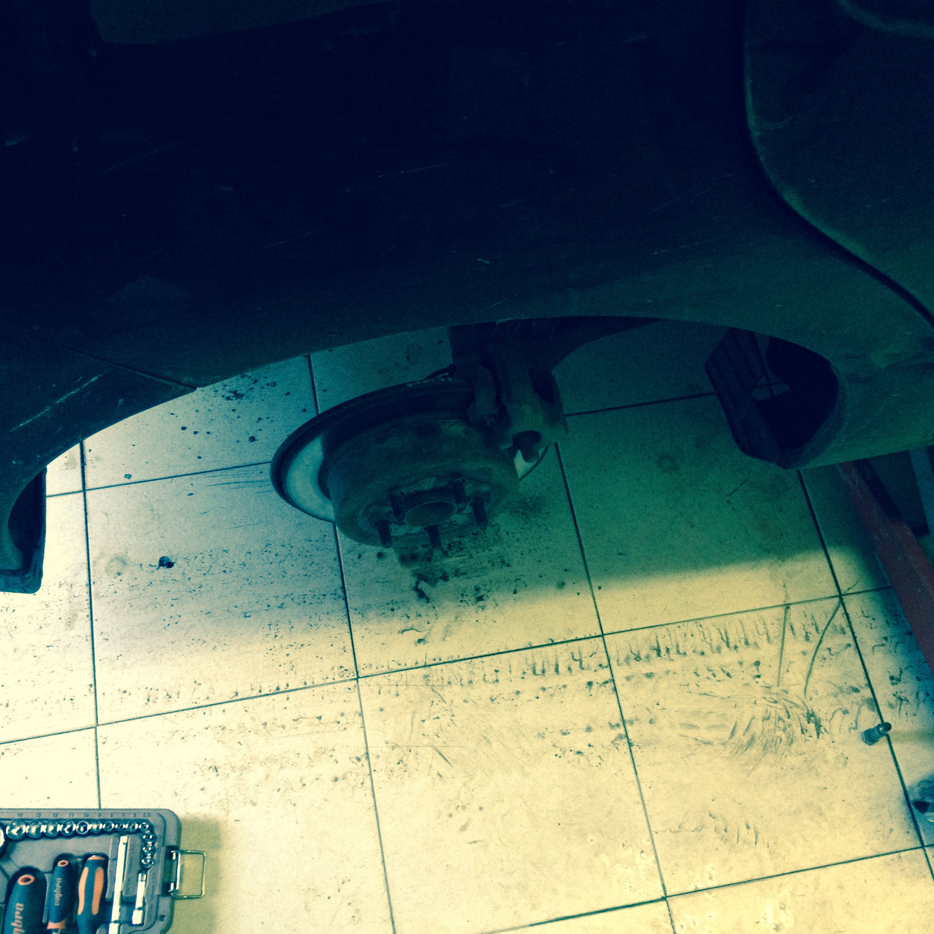

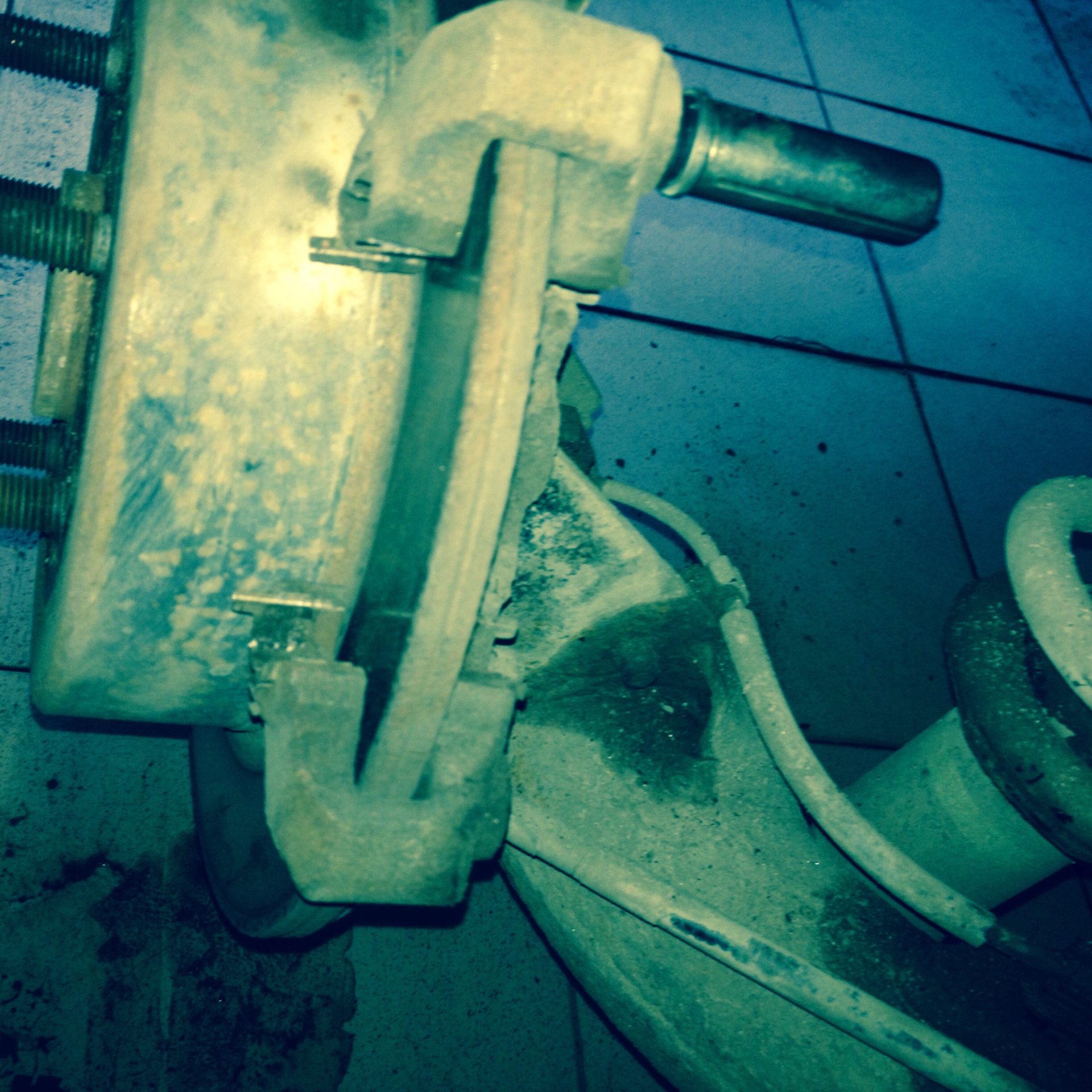

Снял диск, посмотрел че с колодками ручника, там 3мм, из 4рех возможных.
Фото прилагаю но качество айпада, не очень, да и вообще не знаю как можно заниматься ремонтом Авто и постоянно что то фоткать.
PS прошло 7мемяцев, позади 15000км, разобрал суппорта для замены смазки направляющих(смазка mc1630 отработала на 3, было суховато ) этой смазкой больше позьзоааться не буду. Также смазал поршни оригинальной смазкой, и так оба задних суппорта на пробеге 185000
