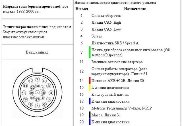

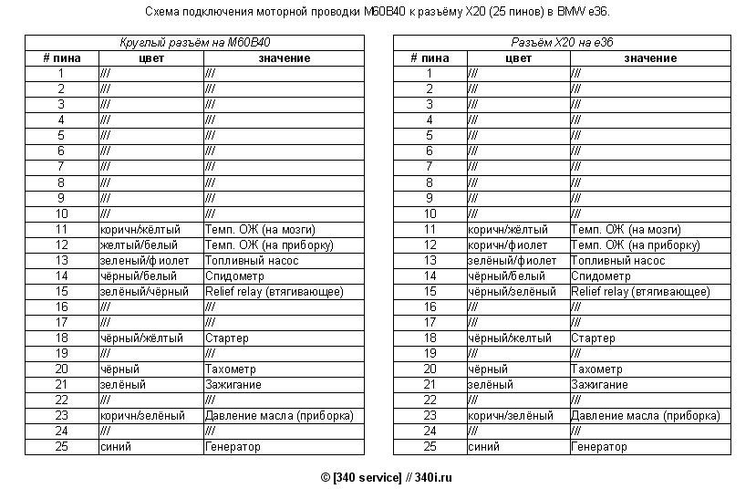

Запись для себя чтоб не потерять. ну может и еще кому понадобится.
Переходник делаю под лауч
Есть вопрос куда подключать пин 6 SRS, 16 лямду, 7 сервис ?
Спасибо, очень пригодится.
Ещё бы распиновку разъёма который моторную косу с самим авто соединяет, если есть буду благодарен.
если попадется, добавлю!)
Вот нашёл у себя, тоже брал на просторах д2, только правая сторона таблицы
Во тож добавлю)
Благодарю)))
