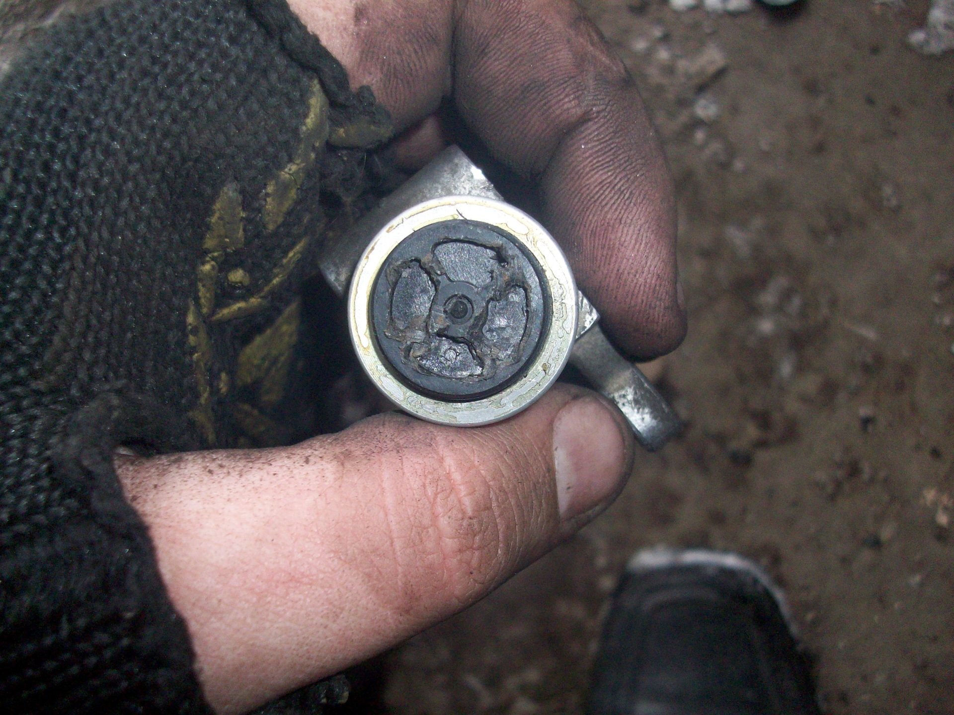

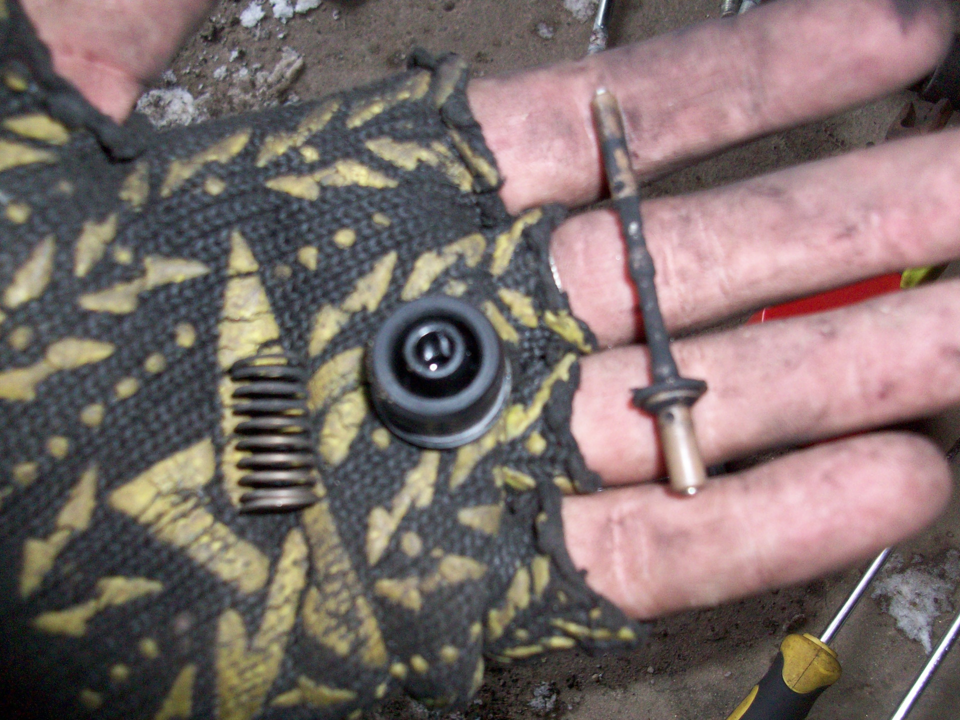

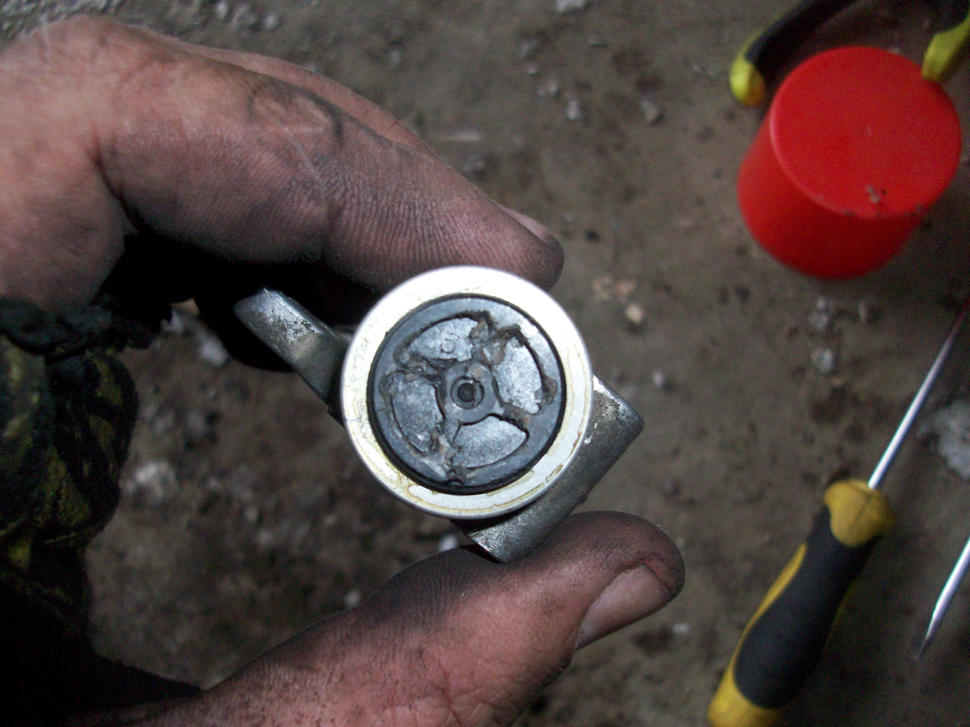

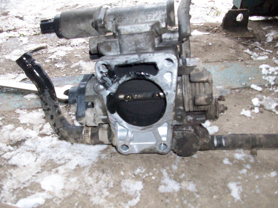

Теперь ни как не могу отстроить обороты, при прогреве 3000, потом не охотно спадают до 1200, обучение не помогает, адаптера нет, чтобы через него провезти обучение, ебусь в общем :)

снял ты дроссель и залез в рхх
считай что можно забыть про обороты нормальные
что бы не было залипания оборотов чутка надо было растянуть пружинку
потом все собираешь заляпываешь герметиком
прогревочные обороты на 1500 ы можешь сделать покрутив регулятор рхх на дросселе
это если открыть капот
зайти от правого крыла
и на дросселе черный такой пластиковый болт крестовой отверткой на заведенной машине его крути

У меня что то подобное было из-за не правильной установки ДПДЗ, у него есть "усик" который должен цепляться за пружину в корпусе. Если ты конечно снимал его )
дпдз не снимал)

Ты на месте прям расконтрагай и крути, на прогретом. Я так сегодня настраивал))
у меня проблема что контрагайка до половины болта только доходит, дальше идет вместе с болтом, вд не помогает

я правильно понимаю, нужно чтобы болт не сильно был выше контрагайки?
У меня почти до конца он закручен. На прошлом дросселе был в середине. На прогретом движке метка на скобе с тросом должна примерно совпадать с нижней меткой регулятора термодатчика (своими словами)
Почему обороты высокие? Винт ручной регулировки х.хода крутил? Если закручен до конца, то это подсос, или заслонка до конца не закрывается, ёмаё там же всё так просто… Закрути до конца этот пластиковый винт на кхх и выставь нужные обороты, как выставишь откручивай винт пока обороты чуть не подымутся, на оборотов 100, и оставляй, мозг сам дальше откорректирует. Как дальше регулировать долго рассказывать ну хотя бы так сделай
Адаптер не поможет обучить. В ручную надо. Выставлять ДПДЗ, трамблером и винтом регулировки ХХ.
через него можно выставить значения нужные, стробоскопом очень дорого чтобы покупать на один раз его, а на станциях города я не нашел его
Можно мультиметром.

Выставь по средине, для начала. А ты клемму скидывал после чистки?

Напиши номера прокладок КХХ и заслонки
Хорошо напишу, сейчас с телефона
JohnConstantin98
Прокладка дросселя 16175-73C00
Прокладка КХХ 23785-73C00

Привет слушай где то на каком то сайте видел статью твою про чистку дроссельного узла не могу теперь найти. Ты там говорил про винт который как то там регулируется по мере прогрева двигателя так вот хотел узнать его надо выкручивать или как? Потому что с оборотами беда у меня, едешь на прогретом двигателе отпускаешь газ для переключения в он держится на том же уровне потом само отлипает. На холодную такого нету
www.drive2.ru/b/518503021575930554/
О спасибо
А вот это читал? m.vk.com/wall134845334_2832
Читал, с этим свои приколы, потом расскажу)
Странно)) должно получиться)) может, газулька подклинивает? А пружинку кхх тянул?
нет не тянул, Багров сказал это не правильно я не стал ее трогать, ищу адаптер елм, что бы винтом отрегулировать натяжение пружины
