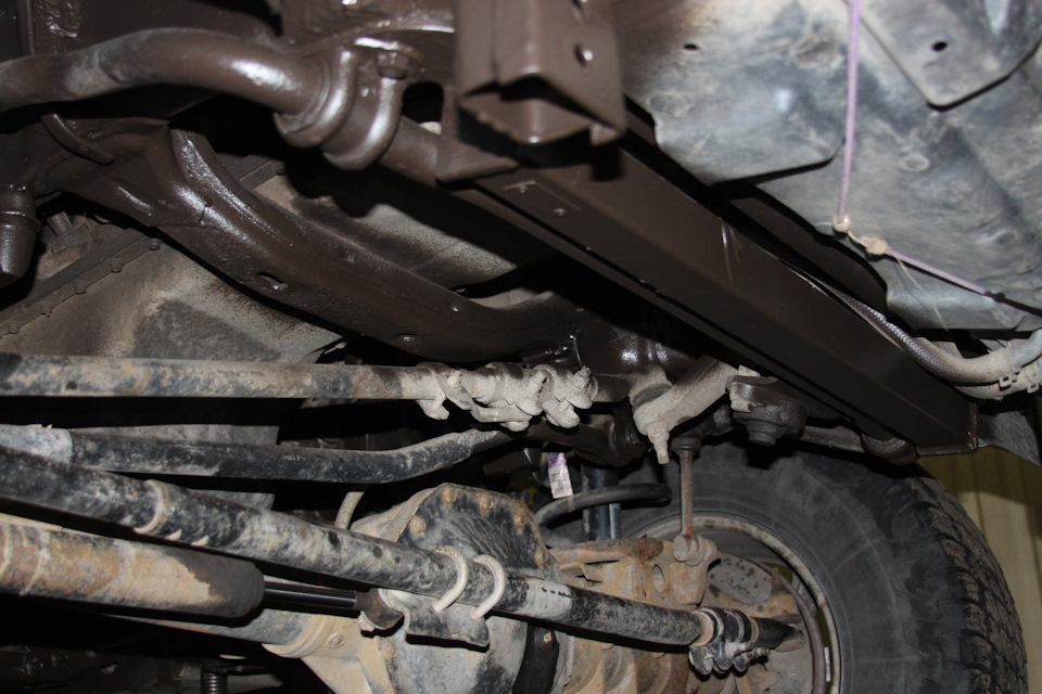

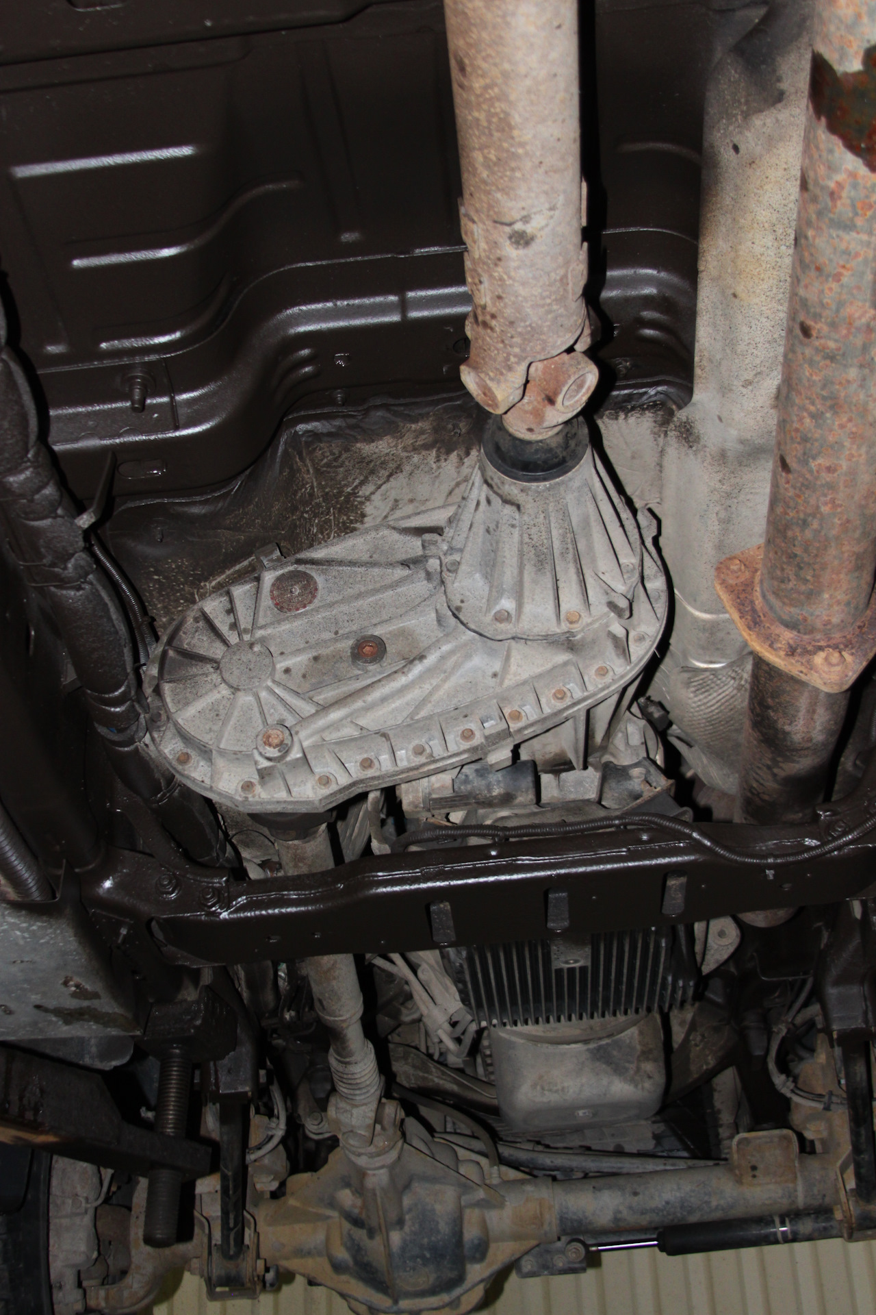

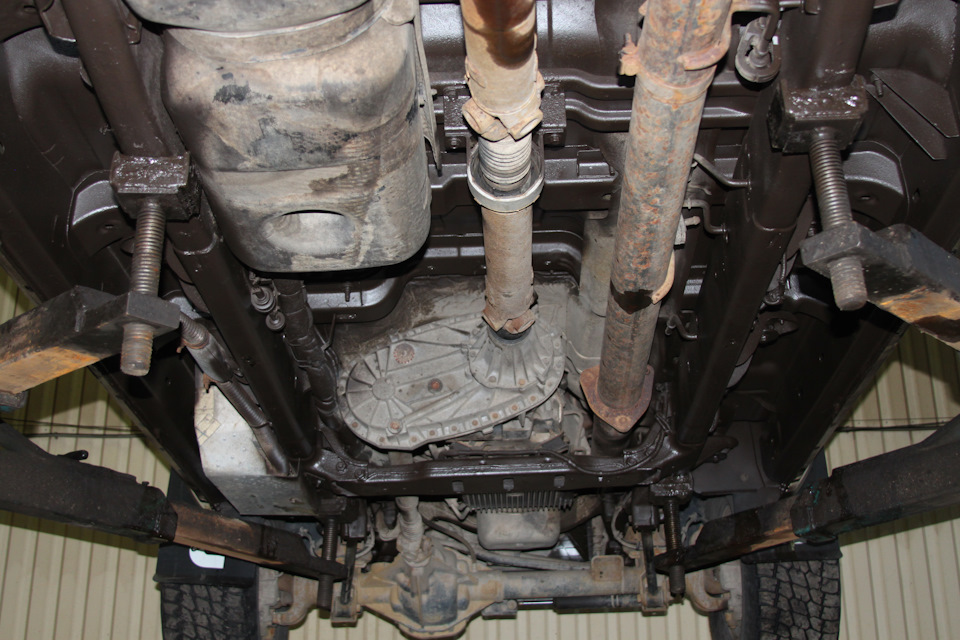

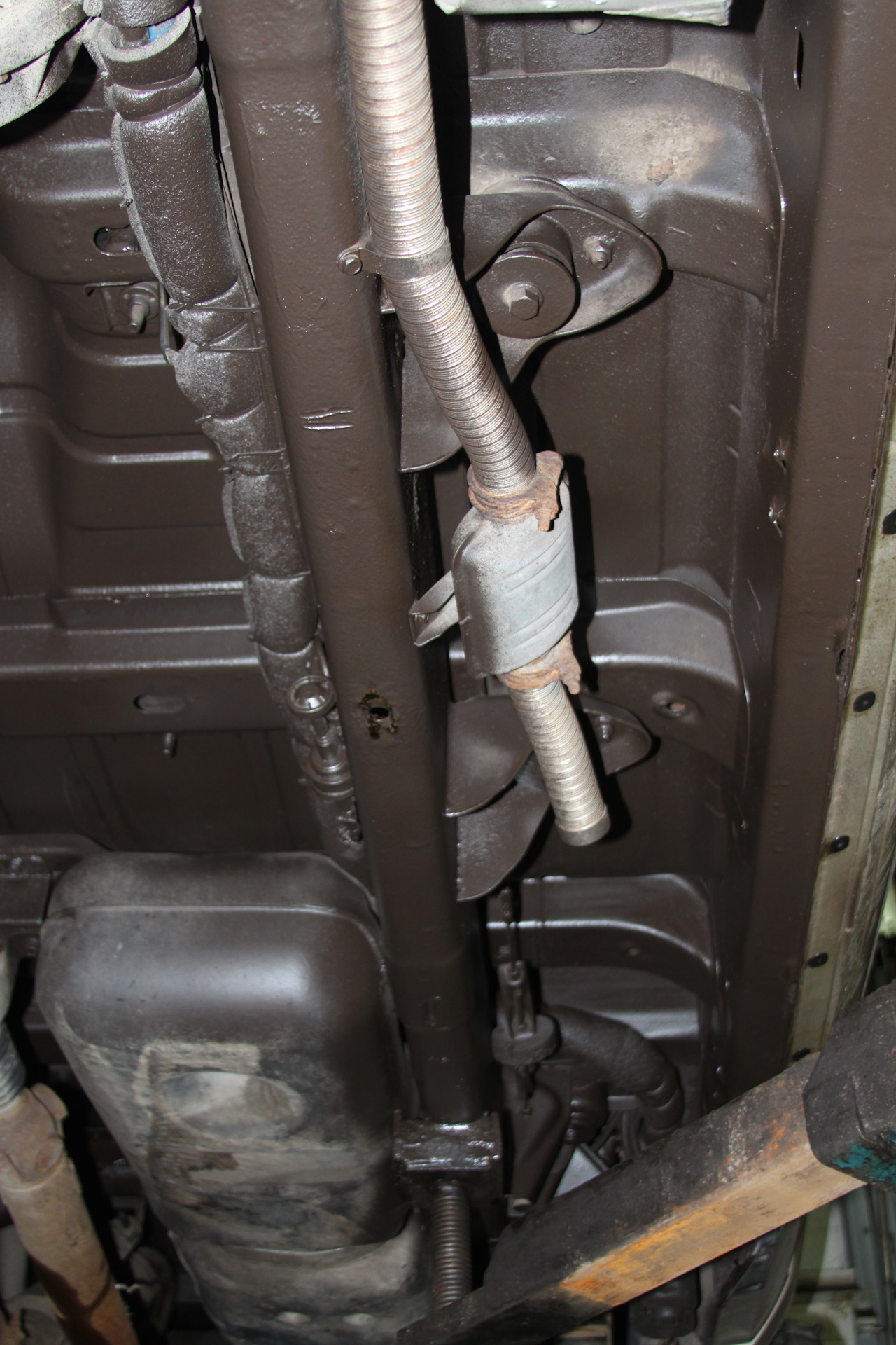

Опять навестил антикор-центр на Гранитной, 51.
3 года назад я там делал полную обработку, год назад только внутренние полости.
Облегчил карман на 12000 рублей за полное покрытие днища Tectyl Zinc и обработку скрытых полостей Rust-Stop.
Но раз в три года можно себе позволить.
Отдал машину в пятницу днем, ее сразу помыли и поставили сушиться с пушкой. На следующий день обработали и опять поставили сушиться. В воскресенье днем забрал. Мастер сказал, что днище в отличном состоянии, но посоветовал в следующий раз (через 2 года) обрабатывать уже раст-стопом, потому что он лучше проникает в швы и так далее. Я, собственно, так и планировал. Все равно где-то ненавистная коррозия может прижиться.
Кто захочет обвинить меня в болезненном перфекционизме — пожалуйста. Да, я маньяк (хотя есть и покруче экземпляры). Да, у меня есть тектил в баллончике и раст-стоп в бутылочке. Это все ездит в машине и два-три раза в год я инспектирую и подмазываю днище тем или иным составом. И преобразователь ржавчины лежит. Где, мало-ли, обнаружилась коррозия (например, где крепятся баки или доп оборудование, которое стирает защитный слой до металла) там я вытравливаю малейшую ржу, зачищаю, крашу, покрываю антикором, ставлю на заметку и раз в год снимаю и проверяю)). Псих, что сказать. Зато мне не стыдно за машину. Да и с текущими ценами тачку уже не поменяешь раз в 3-5 лет (хотя я и подумать не могу о том, чтобы Рэм на что-то сменить). А ездить через 7-10 лет на ржавом ведре не улыбается совсем.
Вот сейчас задумал все швы снизу на кузове промазать дополнительно раст-стопом. Он проникнет через Тектил и все там пропитает. Вытеснит влагу, если где-то она есть.

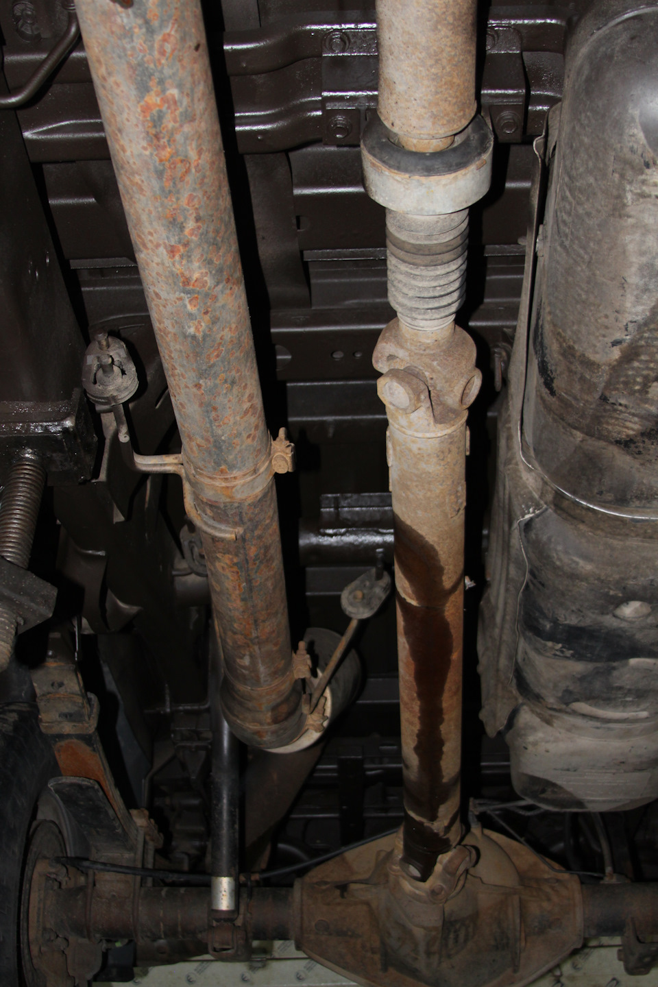

На данный момент меня немного парят мосты. После лифта их будет видно лучше и надо как-то их сделать красивыми, чтобы рыжих пятен не было. Надо подумать. Если есть идеи, делитесь.

Мосты можно покрасить Хамерайтом черным. Я красил и уже 2 года полет отличный…
а по ржавчине нормально? Или делать с ней что-то надо?
Хамерайт это как раз краска по ржавчине. Можно прям так парой слоёв…

Эпоксидкой хочу покрыть мосты и раму. Или, как вы уже сказали- line-x.
Одно расстраивает — их же надо, блин, разобрать, отпескоструить, загрунтовать, покрыть line x. Затем все собрать назад. Гемор, блин, еще тот. Интересно, а под line x не начнет ржаветь?
Это да, подготовка будет большой и трудоемкой. Мост снять не сложно, так же, как и отпескоструить его. Но с рамой, гемора куда больше.
Если подготовку под грунтовку и саму грунтовку сделали грамотно, без единой ржи, то под line-x она не образуется. Как и под эпоксидкой.
Зато это покрытие точно не ободрать. Разве что об камни тереть только. У меня в кузове такое. Волоком 300 кг тащишь — все пофиг
Эпоксидная смола тоже крепкая. Sika, Basf- их продукцией покрывают морские суда. С line-x не сталкивался. Но отзывы хорошие.

Мосты не покрывают антикором обычно.А поверх ржи тектилом нет смысла. Все полезет лохмотьями через год.
Думаю, отпескоструить их и line x, что ли, покрыть…
Правильно мыслишь .

Нет, к сожалению. Раст-стоп вообще раз в год делают, он смывается быстро. А тектил не смывается, держится крепко, но все равно пескоструится, влага под него попасть может и так далее.
