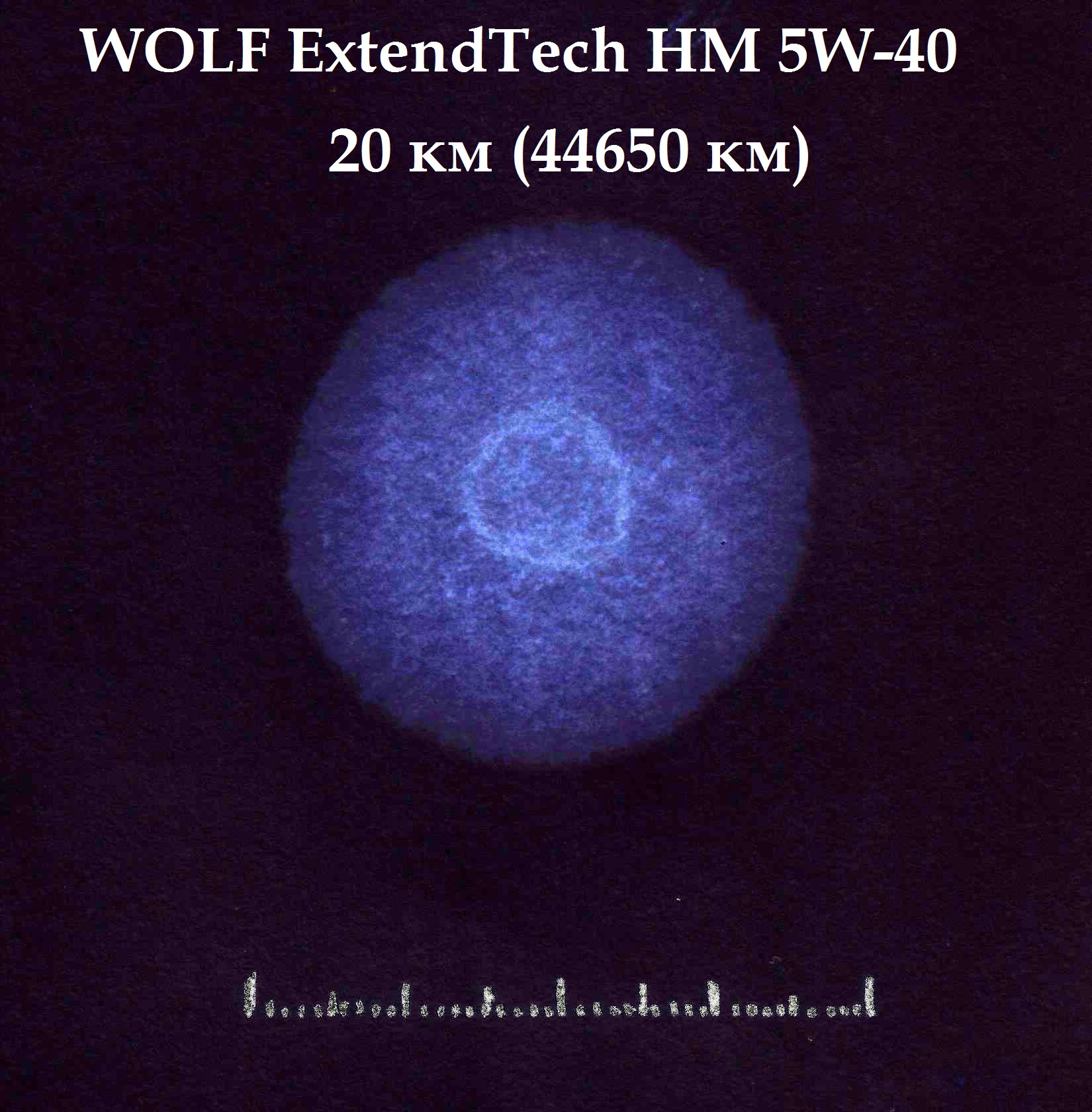

Сделал для пробы тест почти сразу после замены. Вот что получилось.

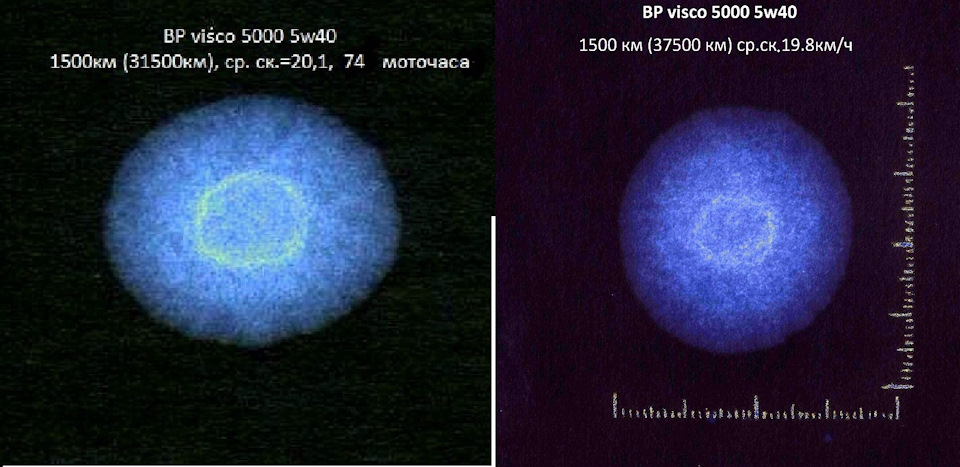

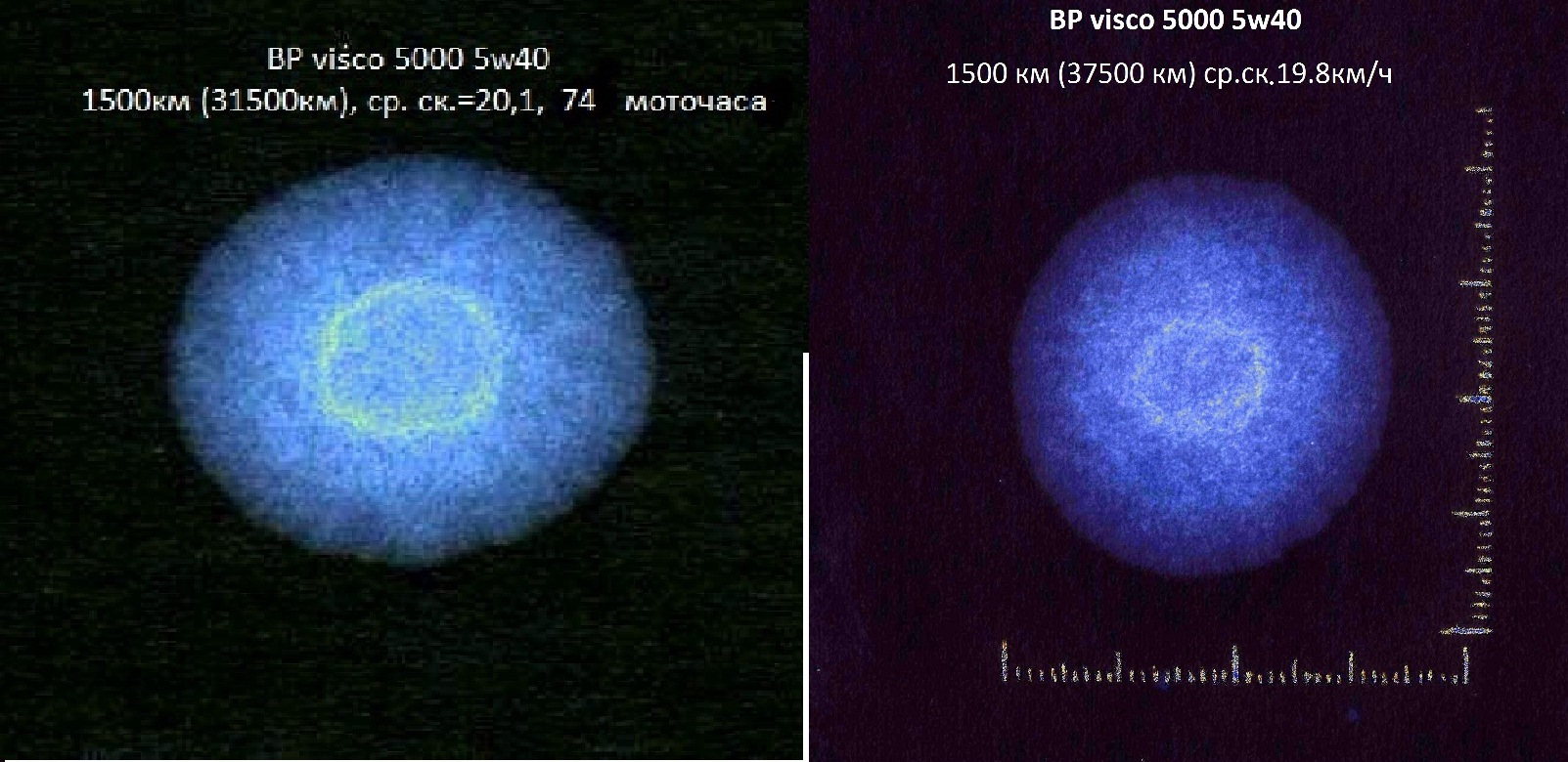

Честно говоря, думал будет немного другая картина. Примерно как на BP при таких же опять же примерно условиях)
Но возможно сказывается разница в 17 км) Посмотрю что будет дальше) Чем-то похоже на BP при пробеге 1500км
Но тут как минимум три варианта такой картинки. Либо всё таки малость перекатал масло — движок немного подзасрался и требуется промывка двигателя при следующей замене, либо плохо слил старое масло, либо масло г.)
Как-тот так.

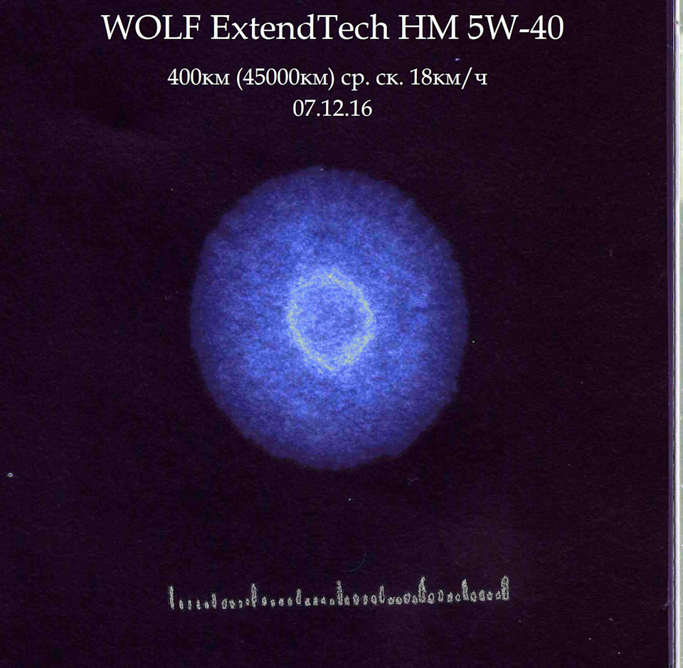

Проба 2 — 400км.

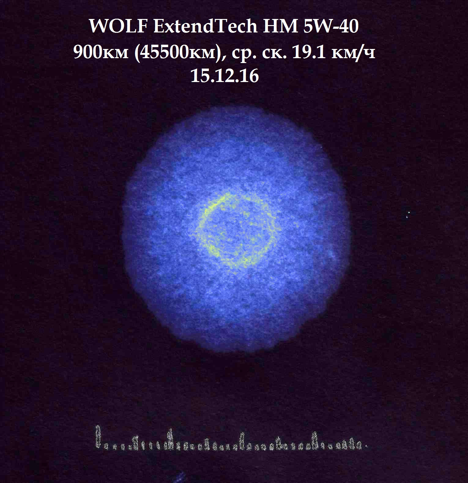

Проба 3 — 900км.

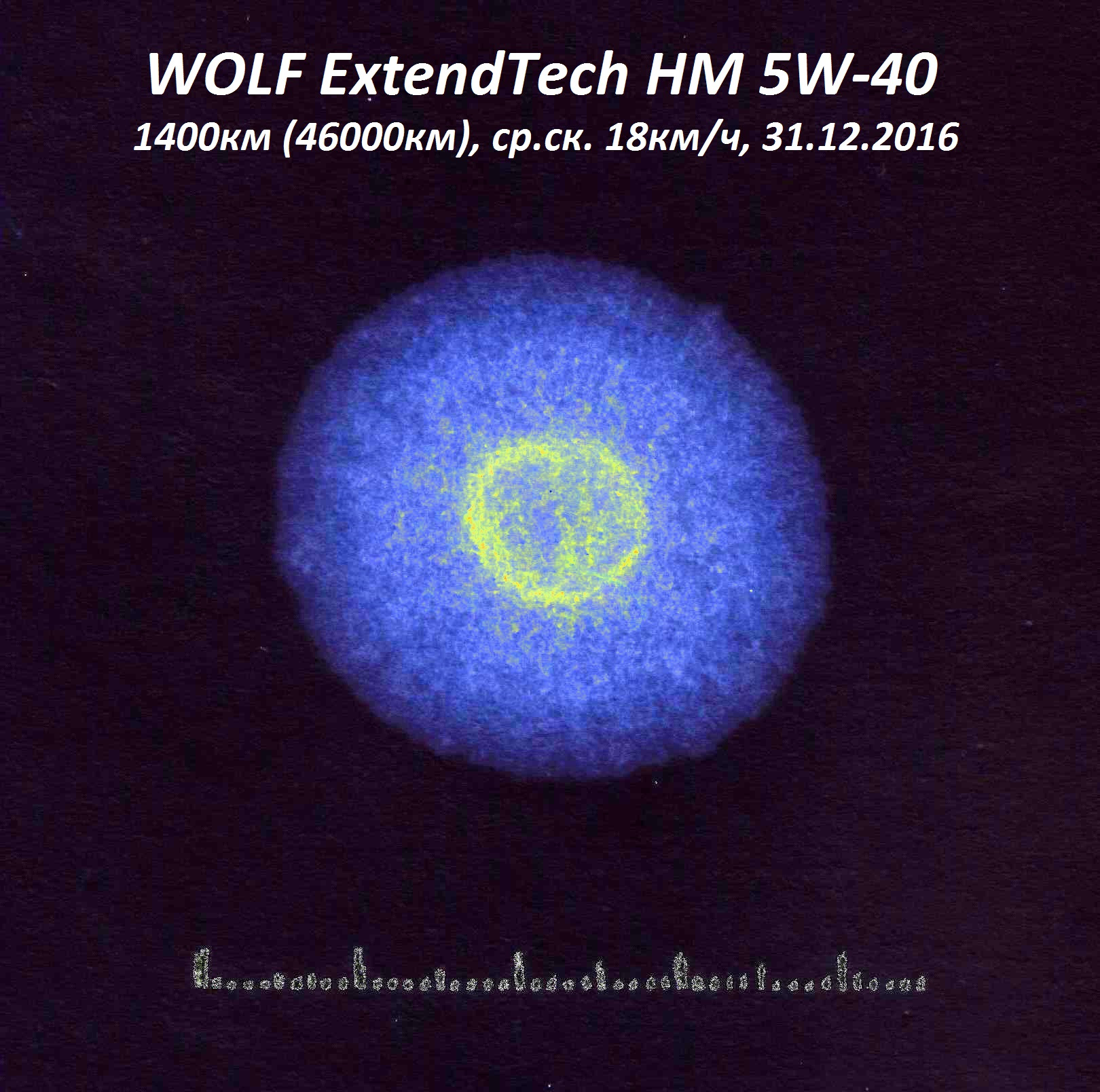

Проба 4 — 1400км.

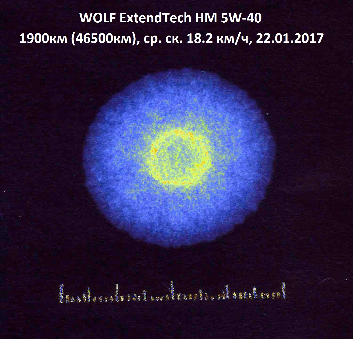

Проба 5 — 1900км.

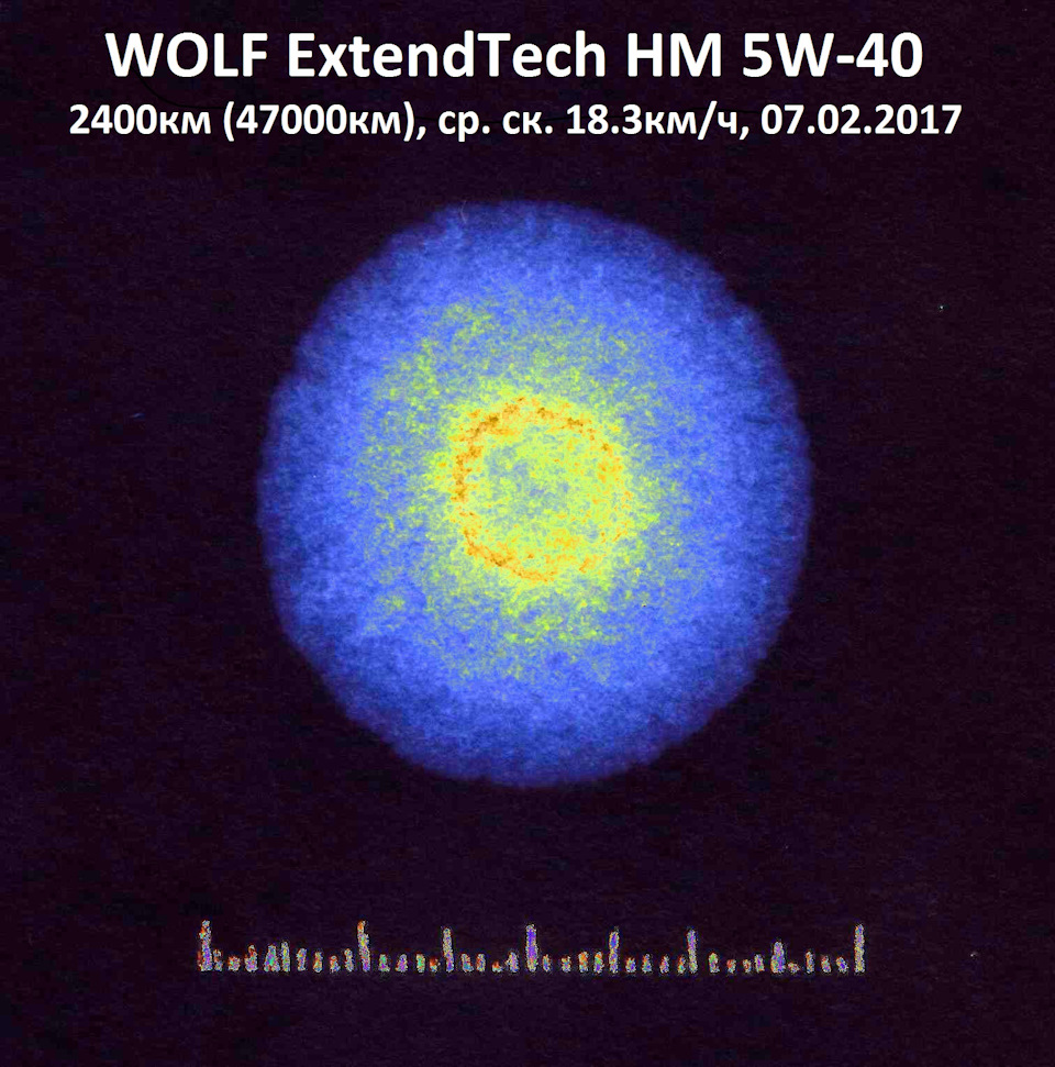

Проба 6 — 2400км.

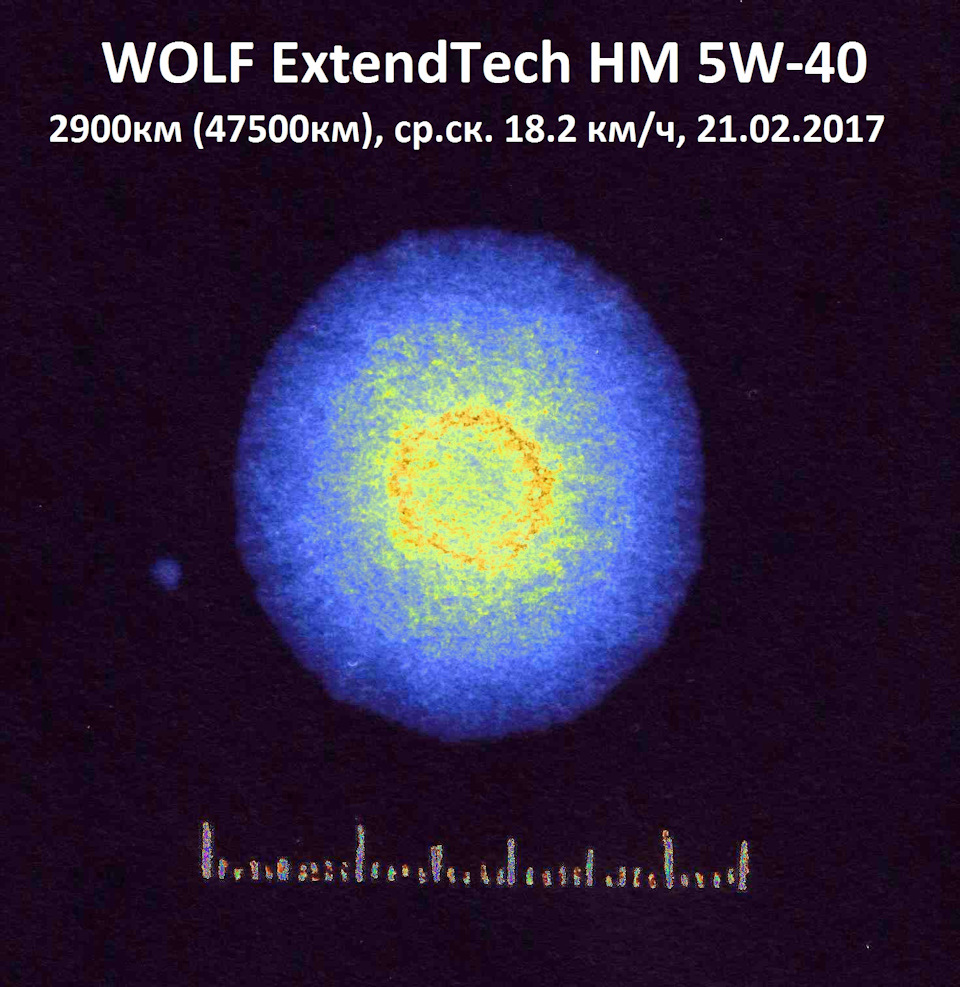

Проба 7 — 2900км.

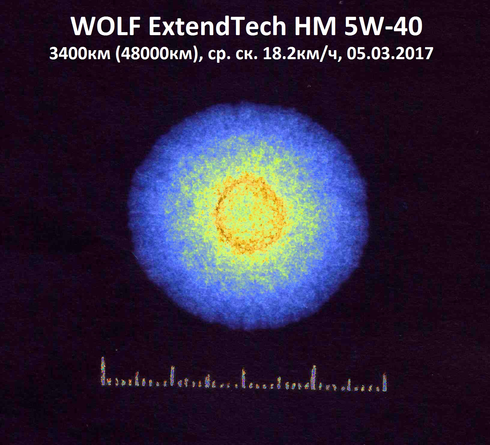

Проба 8 — 3400км. 150км назад залил Астра робот-1 от Тотек.

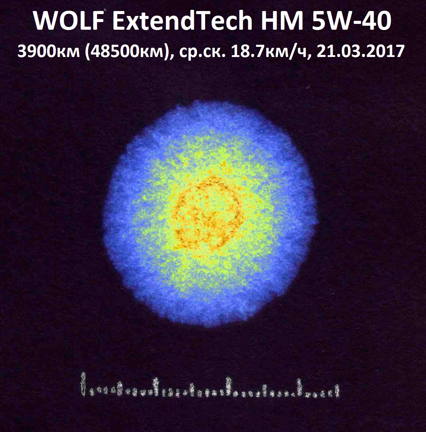

Проба 9 — 3900км. 650км на Астра робот-1. Маслу подходит конец. Максимум 1000км ещё.

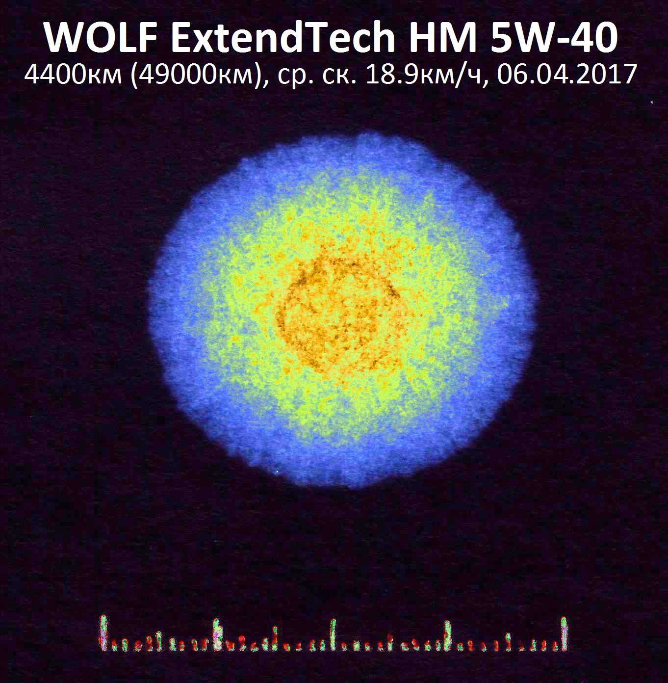

Проба 10 — 4400км. 1150км на Астра робот-1. Ещё живое масло.

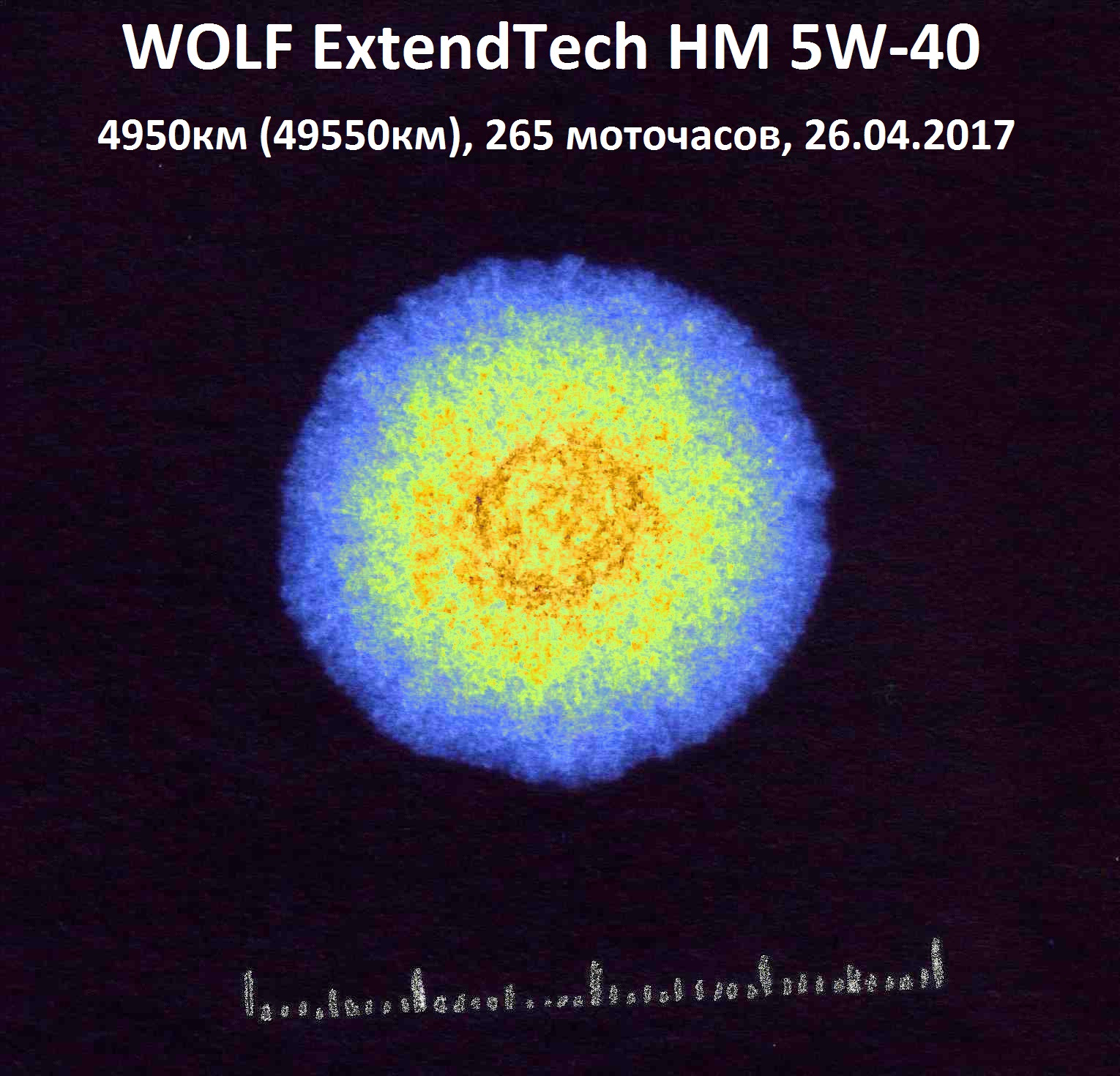

Проба 11 — 4950км. 1700км на Астра робот-1.

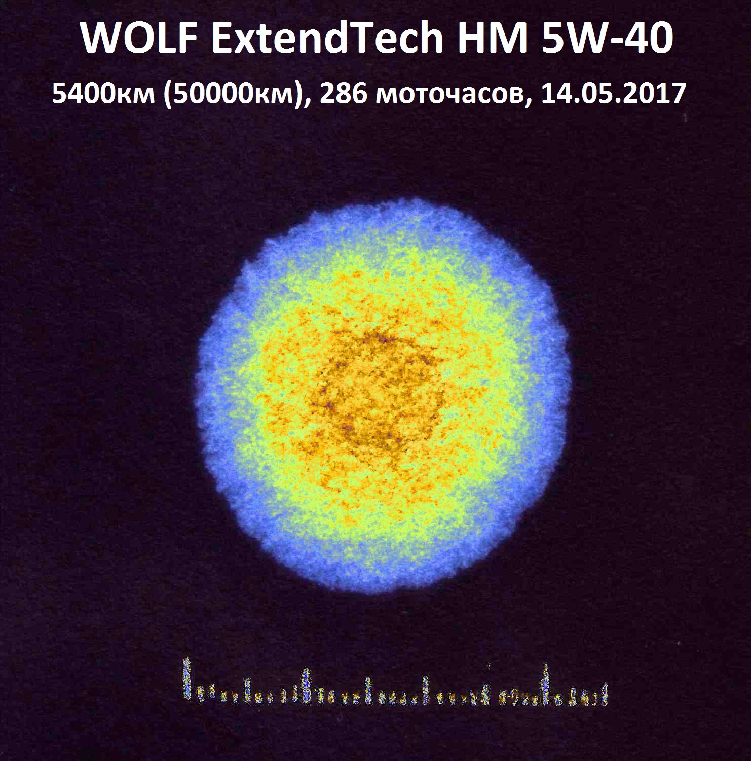

Проба 12 — 5400км. 2150км на Астра робот-1.
Масло поменял. Считаю не плохо масло отработало в зимний период. Залил опять такое же.
