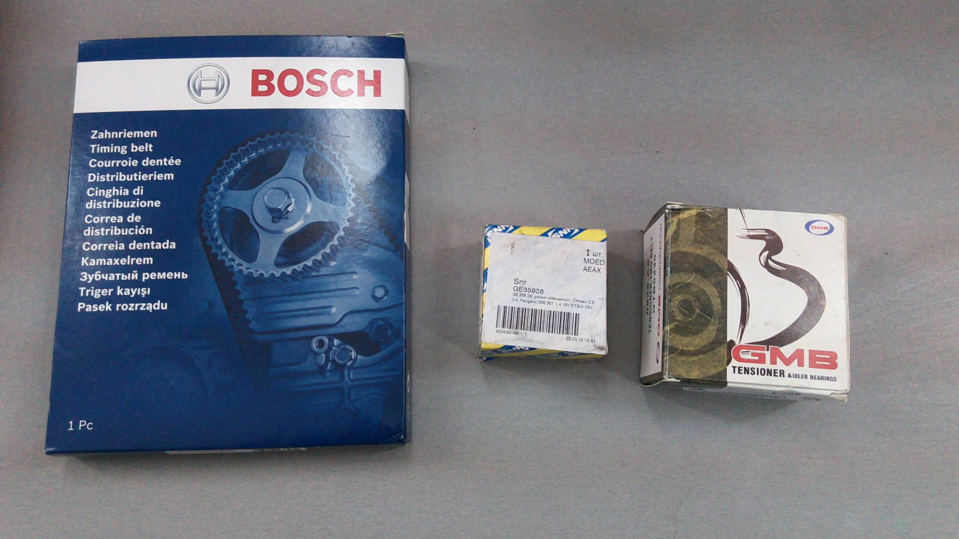

В итоге заказал ремень и ролики на бропартсе:
ремень 1987949634 BOSCH — 1 288 р.
натяжной ролик GTB0230 GMB — 894 р.
обводной ролик GE35926 SNR — 736 р.

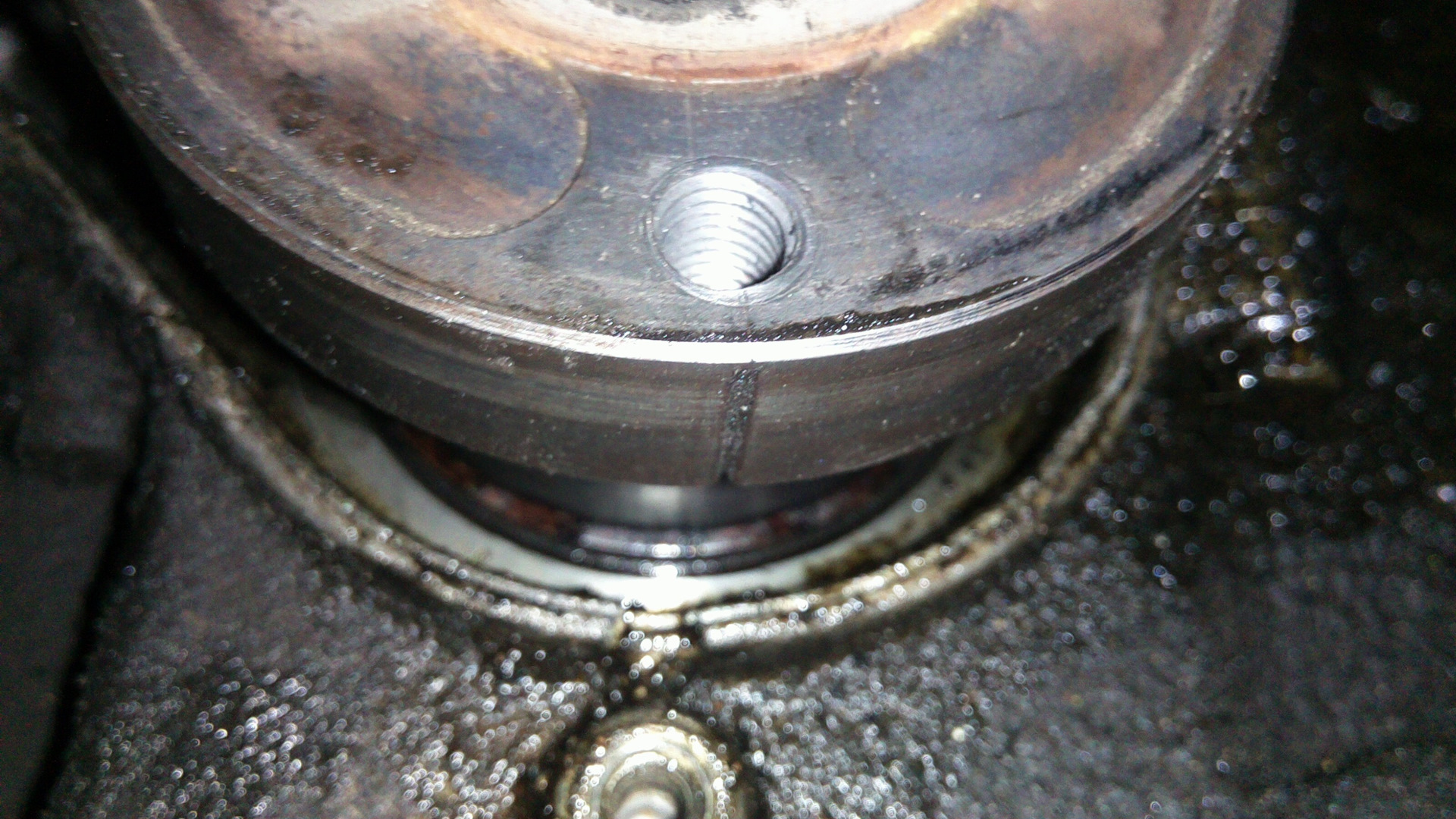

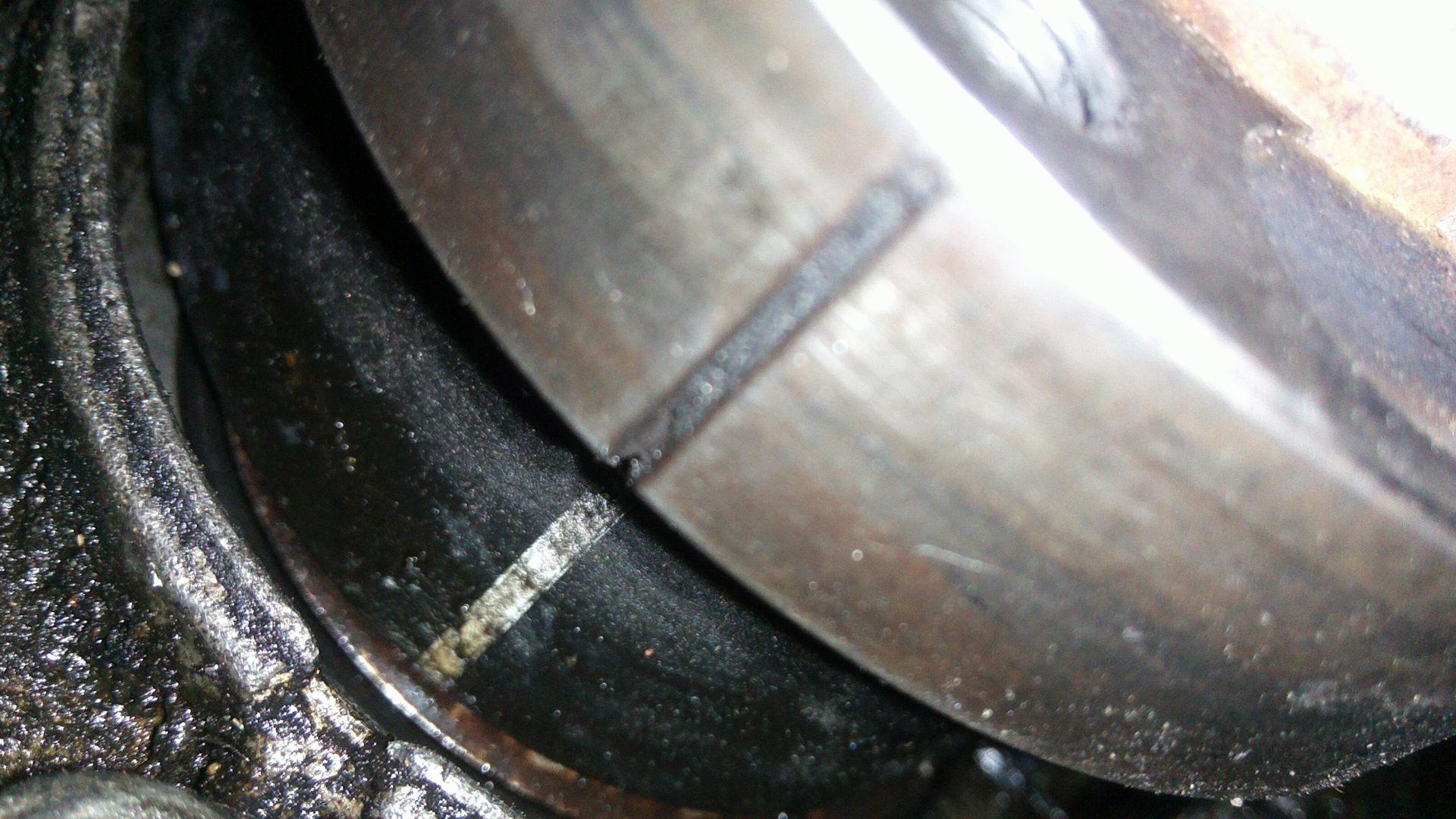

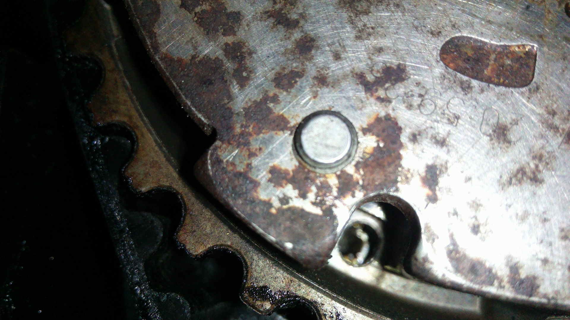

Крутим головкой на 30 и всевозможными удлиняющими ключиками коленвал по часовой стрелке до тех пор пока распредвалы не сойдутся метками (у меня метки краской уже присутствовали) для тех у кого нет, лучше нанести!

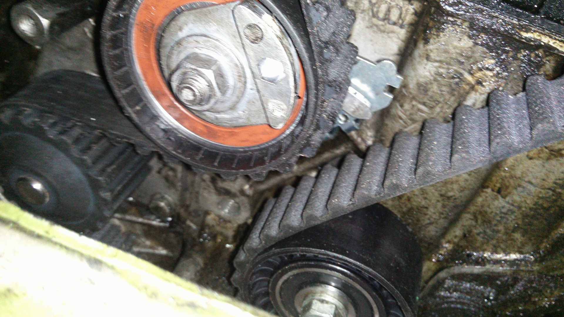

Ключиком на 13 ослабляем гайку крепления натяжителя и 6-ти гранником на 6 (кажется) убираем нятяжение ремня, сбрасываем ремень. Далее нужно открутить ролики оба ключиком на 13. Снимаем и ставим новые. Обводной ролик затягиваем, натяжной чуть притягиваем но до конца не затягиваем и чеку не убираем, так проще будет натянуть новый ремень на место.

Я делал так, сначала накинул на шкив коленвала при этом совместив метку на ремне с метками на шкиве и блоке:
Далее я натягивал ремень через обводной ролик на шкив выпускного распредвала совместив при этом аналогичные метки:
Потом впускной распредвал:
Потом от шкива коленвала натягивал на помпу и уже в конце концов на натяжной ролик. Процесс установки нового ремня у меня занял больше всего времени, ремень не хотел становиться, постоянно сбивались метки. Но если набраться терпения все получится.

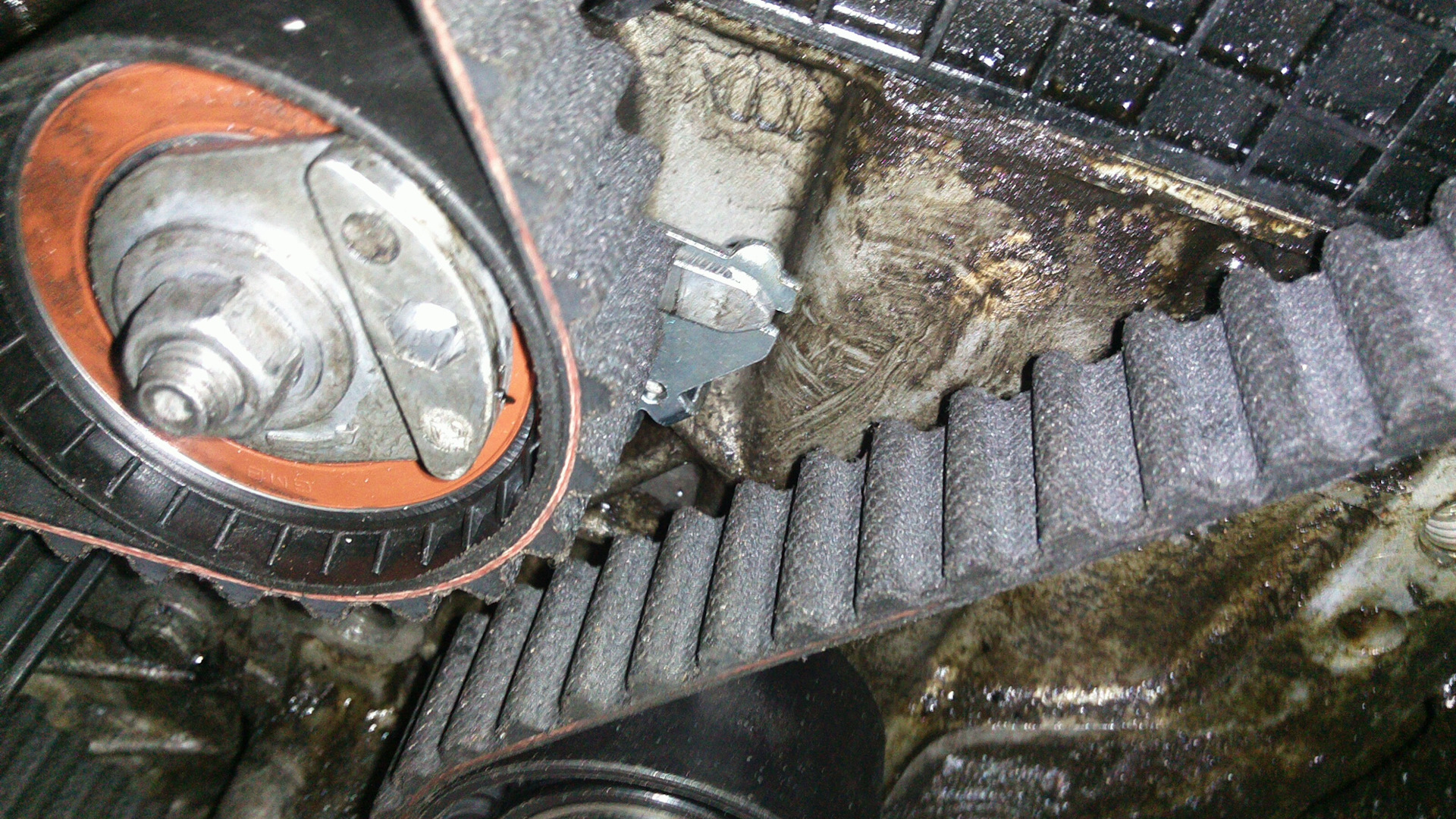

И так ремень на месте, все метки на своих местах, настало время натягивать ремень роликом.
Вынимаем чеку с ролика, при этом вы увидите как стрелка сместилась относительно мушки. Идем дальше, — одна рука с ключиком на 13 на гайке натяжного ролика, вторая с 6-ти гранником на натяжном механизме. Проворачиваем натяжитель по часовой стрелке пока стрелка натяжителя не будет строго посередине мушки.
Затягиваем гайку натяжителя. Теперь проворачиваем коленвал по часовой стрелке на 2 полных оборота, и смотрим как сместилась стрелка относительно мушки:
Повторяем процедуру выравнивания стрелки относительно мушки. Опять проворачиваем коленвал, смотрим под капот, — все ок! Ремень заменен. Терь все собираем в обратной последовательности. И заводим движок.

Доброго времени суток. Подскажите, если снять верхнюю крышку ремня ГРМ, можно увидеть мушку и стрелку натяжителя ремня?
Если флажок ушёл вниз значит ушёл в натяжение, а если сверху значит недотянут, словить трудно немного вверх или вниз это не страшно
Натяжитель не в ту сторону повернут, надо против часовой стрелки

Сальник коленвала течёт? Или показалось?
Из под прокладки головы
