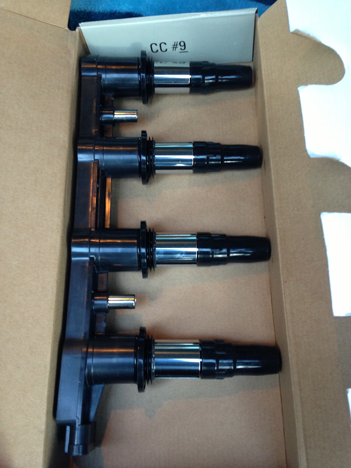

Буквально вчера, при городской езде по мокрому от стаявшего снега городу в один момент на пробеге в 74040 затроил двигатель машины, повыскакивали ошибки на панели показометров) прочитав до этого много статей у подписанных лиц про жизнь модуля зажигания, сразу про него подумал, тем более симптомы все совпадали.
Доехал домой еле. Припарковался. Сегодня благодаря сотруднику с работы просканировали через OBD разъем на код ошибки, ну и вообщем выдал P0301.
Ну недолго думая, т.к. ошибка уже просканирована, надумал снять модуль зажигания, дабы посмотреть какой стоит, ну и попробовать реанимировать модуль зажигания как это многие делают на драйве.

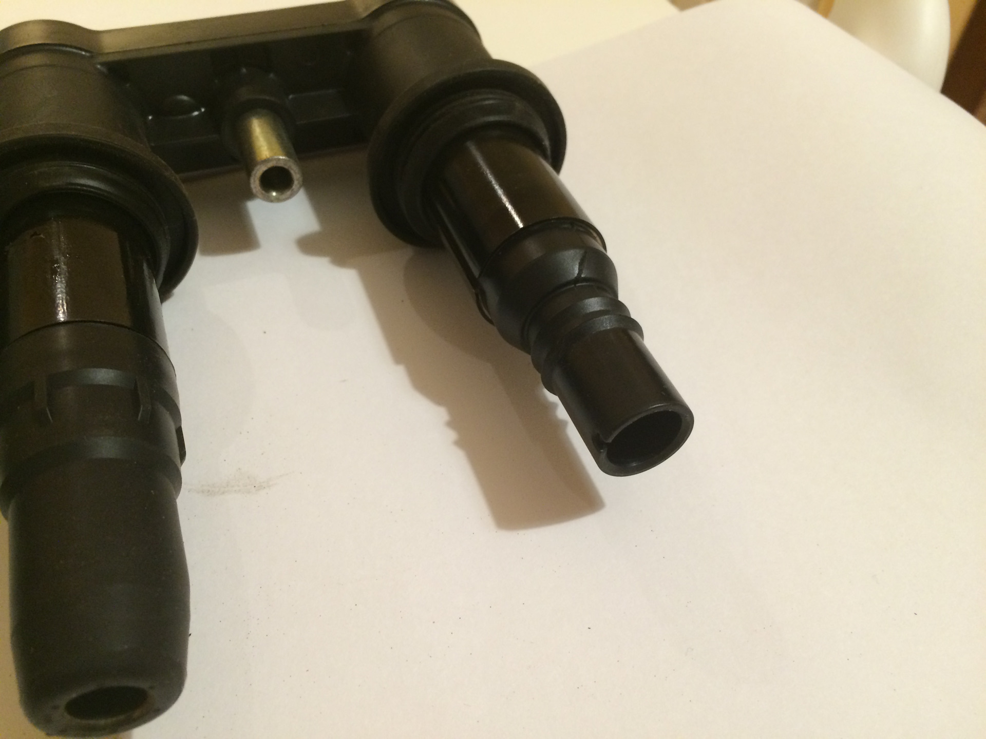

Вообщем реанимировать не получилось, т.к. взявшись за резинку почувствовал, что в этом самом цилиндре что то раскрошилось и присохло к самой резинки.
Для личного сравнения снял еще и резинку с 4 катушки, дабы убедится что там все нормально)))
И так, выхода нет, и теперь придется заказывать новый модуль зажигания.
Opel 1208098 и GM 55584404 сразу отпадают из за стоимости 9168 и 9426.
Delphi GN10234-12B1 в описании подходит только для турбомоторов. стоит 7255.
Читал что еще ngk можно, но там тоже ценник приличный.
Есть еще Era 880347 за 6107 и Era 880376 за 5605.

кстати странные у вас резинки стоят на делфи, у меня на нем были другие без ребер, а вот на Эра такие же резинки как у вас, только сверху модуль залит черным

Я брал Era 880347 — он на пару сотен дешевле чем 880376, полет нормальный — основное отличие от оригинала — резинки силиконовые, на оригинале из жесткой резины. И верхняя часть залита черной субстанцией, а на оригинале — желтой. Предполагаю что заказав 880376 может приехать оригинал, я у кого-то читал что заказав 880376 приехал 1 в 1 тот который сняли.
В любом случае подойдет и тот и другой, можешь смело заказывать любой.

По поводу резинок посмотрите

Внешне ERA выглядит надежнее делфи(между металлическими экранами, дополнительный изолятор, чего на делфи нет). Сейчас стоит era, до этого был gm\delphi, разницы в работе никакой нет. delphi проработал 80000. Каталожный номер era(летом стоил 6500р), если надо могу посмотреть завтра.
