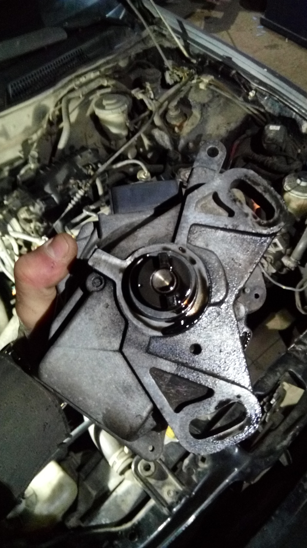

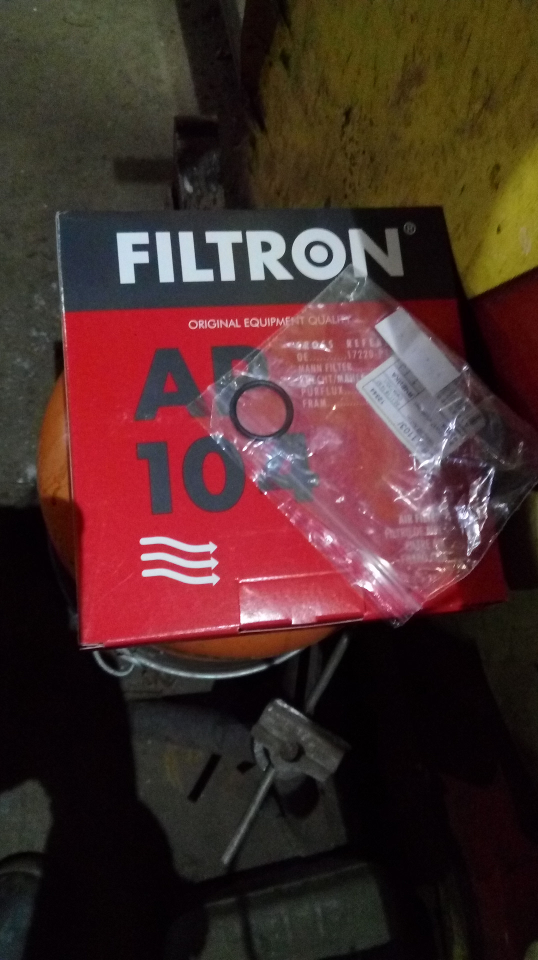

Дай думаю посмотрю масло, достаю щуп, а он сухой. Резинка трамблера потекла.
Заказал. ждал неделю .
только проблемка в том, что она по ширине уже, чем стоявшая, но вроде бы течь перестала

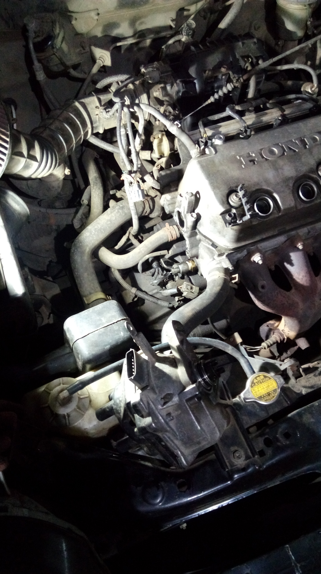

Вопрос еще к читателям, может кто знает — крепление крышки головки, там ввертыши стоят? и если да, как их извлечь?

26×3.5 отечественное колечко по размеру встало, не течет. Цена 25р. Стоит два месяца, пока не развалилось…
