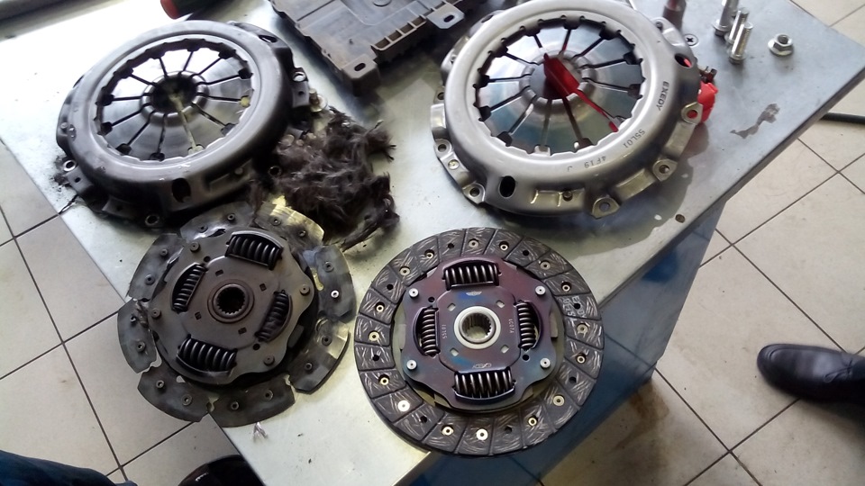

Всем привет! На днях стал свидетелем замены сцепления, на новеньком, полноприводном new Sx4. Хозяйка не смогла проехать там, где перед ней проехала Лада 10ка) И вместо грибочков, пришлось искать трактор с эвакуатором. Виной всему, стала система стабилизации автомобиля (ESP). О том, что её необходимо выключать после съезда с нормальной дороги девушка теперь запомнит на всегда. Очень даже хорошо, что фото запах не передают) Всем удачи, без поломок!

Такое впечатление, что дамочка педальку сцепления ножкой поглаживала!
Я не понимаю, как ЕСП может убить сцепление?! Она же душит двигатель!
Каким-то образом она блокирует передачу крутящего момента на колеса через сцепление, это лютая жесть, недавно выбрался из снегогрази и долго понять не мог почему воняет сцепой, обороты 3 тысячи, а букса нету. После выключения ЕСП, я все понял, уже 4 дня прошло, в салоне до сих пор запах, сцепление пока работает, но скорее всего я его в будущем все же поменяю, хочу найти мож какое спортивное или усиленное есть на нее было бы круто, что бы поставить и забыть про него на долгое время)

Привет! Гляжу много интереса вызвала двухгодичная запись) только вот эта запись конкретно меня смущает- у меня 2 sx классик: на дорестайле 4/4 MT 107 лс — ездит мой отец ( я на нем год откатал и отдал ему) сейчас Рестайл 4/4 AT 112лс . И там и там есть ESP и кнопка для Ее отключения ) Я еще Отцу долго объяснял значение этой кнопки, так как перед домом где он сейчас живёт — крутая гора с поворотом и зимой без пробуксовки практически никак! И про перегрев муфты слышу впервые- она там не масляная))
Да, в мануале пишут про наличие ESP, но с оговоркой "Если установлена". В моей ESP не было. И у вас либо обновлённый до рестайл, либо топовая комплектация.Так же у меня не было противотуманок, молдингов возле фар на морде сузука и крутилки кондея отличаются от ваших. www.drive2.ru/r/suzuki/1737831/
На первом фото у мастеров лица то какие довольные))))
А при чем тут ESP? Просто буксуя сожгла сцепу.Если бы отключила то может быть выехала бы.

Только меня напрягло что на 3ей фотке суппорт висит на шланге и проводе абс? :( не удивлюсь если после такого сервиса у нее что-нибудь окажется не прикручено или лопнет тормозной шланг :(
Жесть какая.
Подобные "перья" встречал только на Хондах. Остальные планово стираются до заклепок, но форму не теряют.
Сам голый диск впервые вижу)
Мда, видать тётя изрядно бедного сузука измучила, раз так укакошила сцепуху.

Да уж. А что за перья на фотографиях?
Это остатки диска сцепления) Она жгла его до победного. Я специально сфоткал новый диск рядом и то что от него осталось)

Т.е. я полагаю, что включенный ESP тут не причем. А вот почему сцепление так ушатано, это вопрос!
Все верно- она как я понял в грязи как раз и буксовала. Был свидетелем того, как клиентка ругала свой полноприводный суперджип, который не смог проехать там, где ездят жигули. Казалось бы-Дама, но знакомый-водитель со стажем, от незнания-тоже попал на деньги. А какие причины еще могут быть?
Это ж сколько нужно пытаться вылезти из западни, чтобы в такое превратить диск?! Я все же думаю, что или какой то брак, или нужно непрерывно его жечь, на протяжении долгого периода.

А вот почему диск сцепления из этого поста превратился в хлам, мне по прежнему не ясно. Ну и что что есть ЕSP, почему его нужно отключать в ручную на современной машине, мне не ясно. Ведь по сути всё подключается кнопочкой, а не рычагом. Так вот почему не предусмотрели защиту, это мне не понятно. Т.е. это или брак конкретного автомобиля, или косяк в конструкции всего модельного ряда.
Я уже пояснял.
1) Женщина за рулём, что обезьяна с гранатой — это не всех женщин касается, а только тех, кто такое вытворяет подобно этому сцеплению.
2) Конструктивная особенность трансмиссии. В ней нет межосевого дифференциала, который мог бы брать все заботы по сбережению сцепления на себя, а стоит обычная раздатка.
