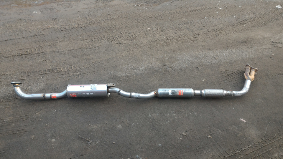

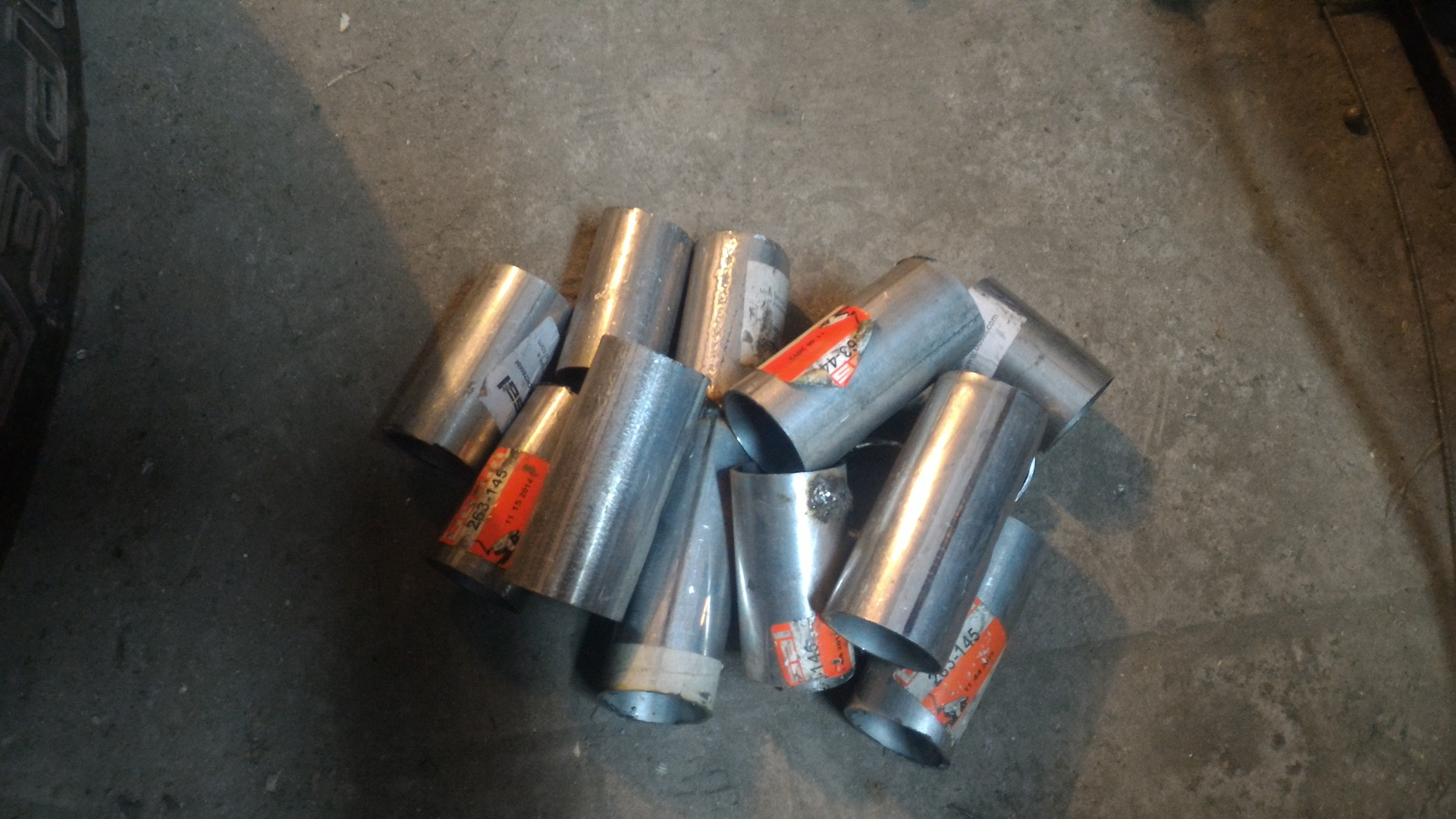

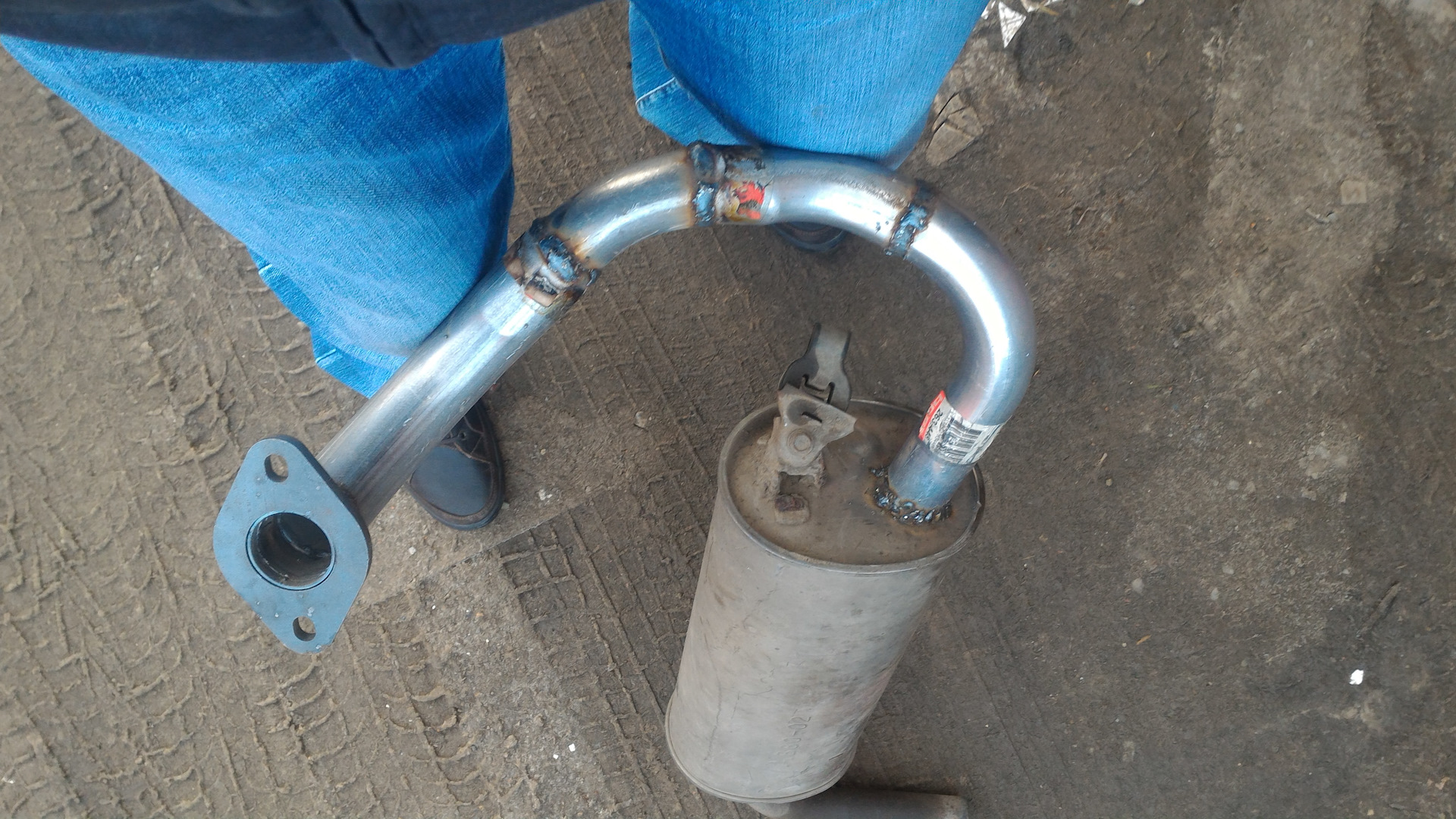

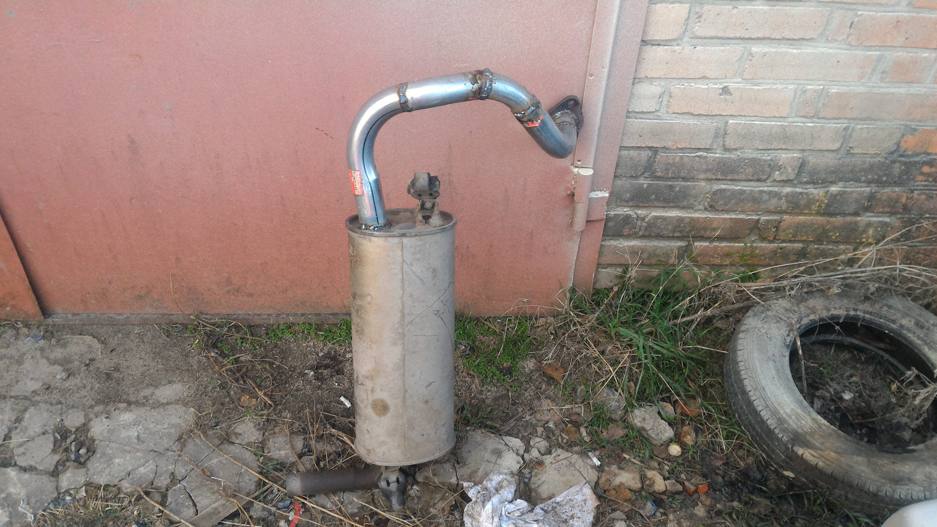

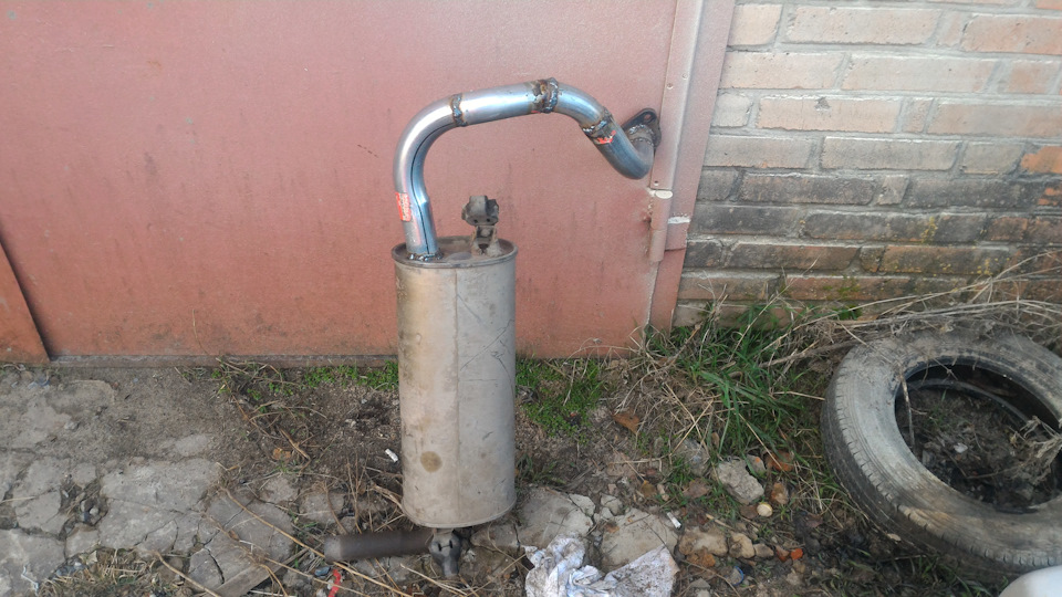

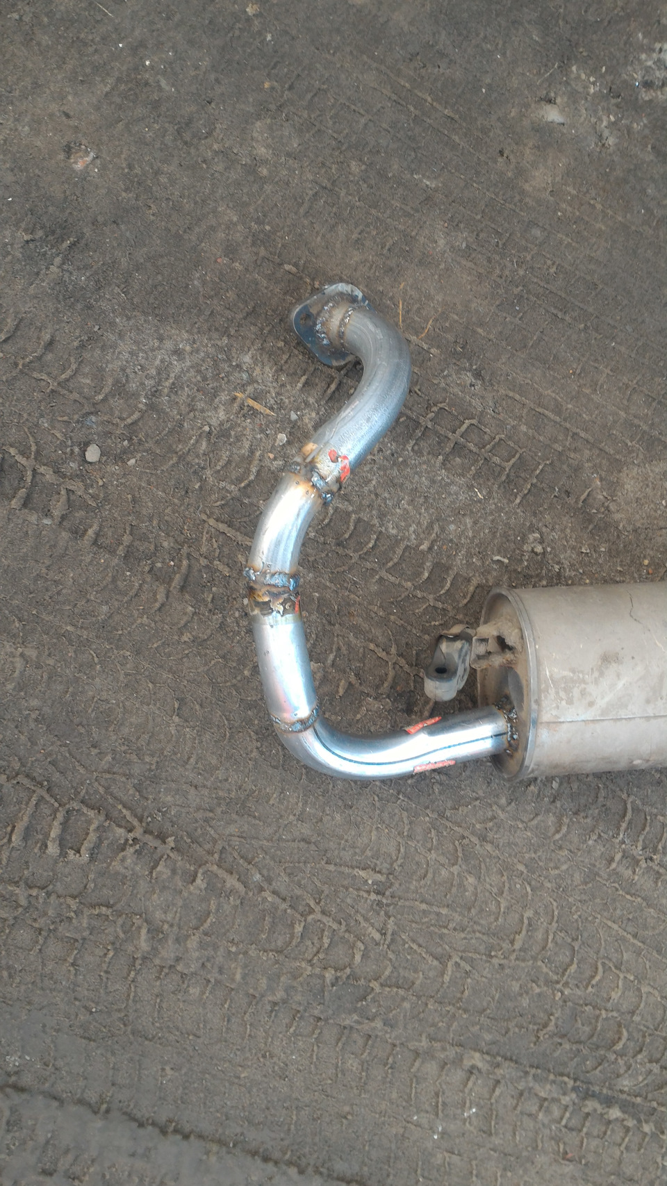

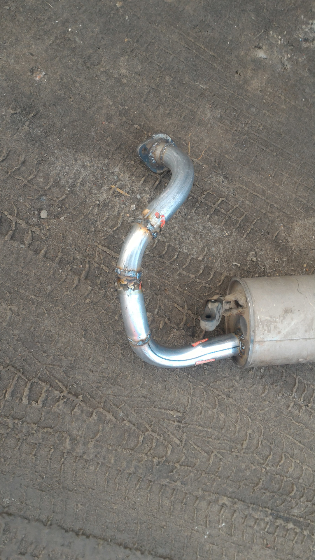

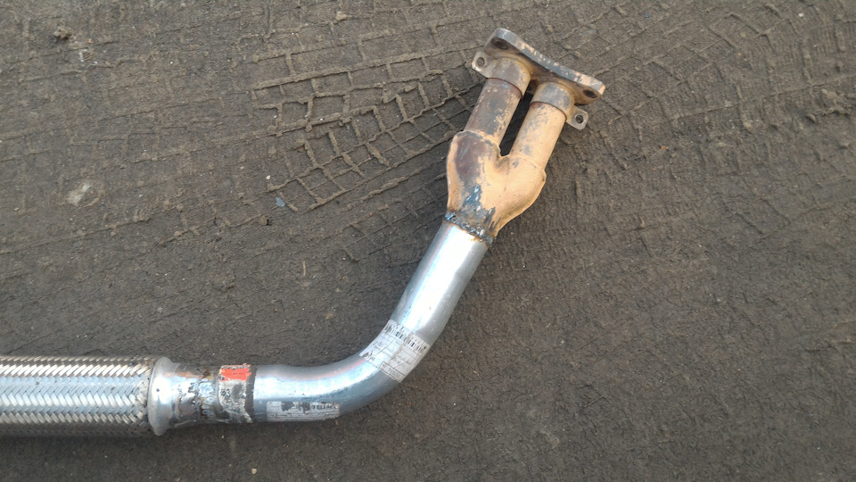

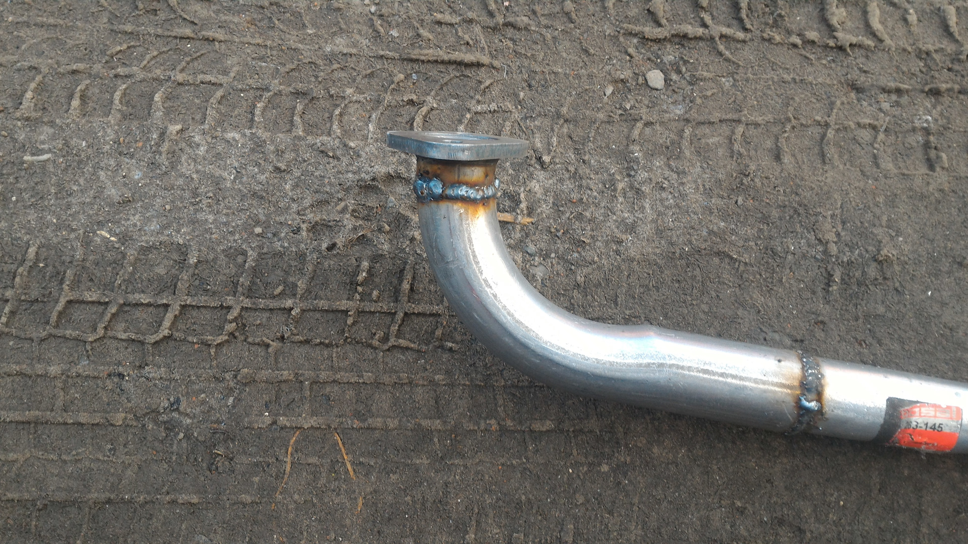

На Подгонку и изготовление ушло 2 дня, результатом доволен .

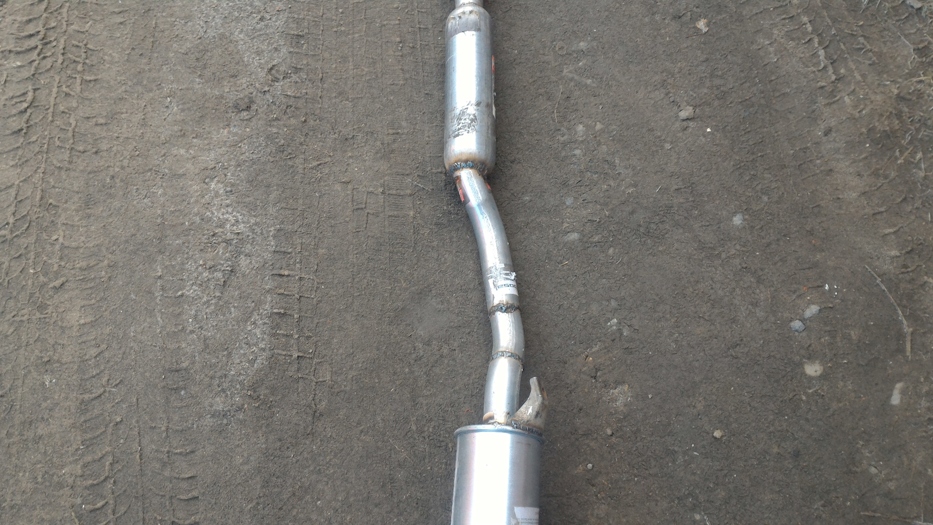

Тяжело было собирать трубу для бочки, достаточно много поворотов, в разных плоскостях, а главное — выход в определенное место

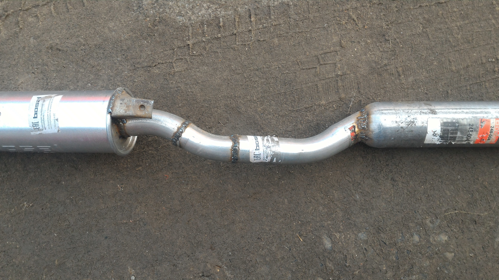

Так же, обязательно, нужно обходить подрамник раздатки, если этого не сделать — резонатор станет под неправильным углом и опустится ниже лонжеронов, что весьма не желательно
Изгиб так же идет в двух плоскостях, после первого резонатора труба уходит под подрамник раздатки, а потом с поворотом вправо вверх

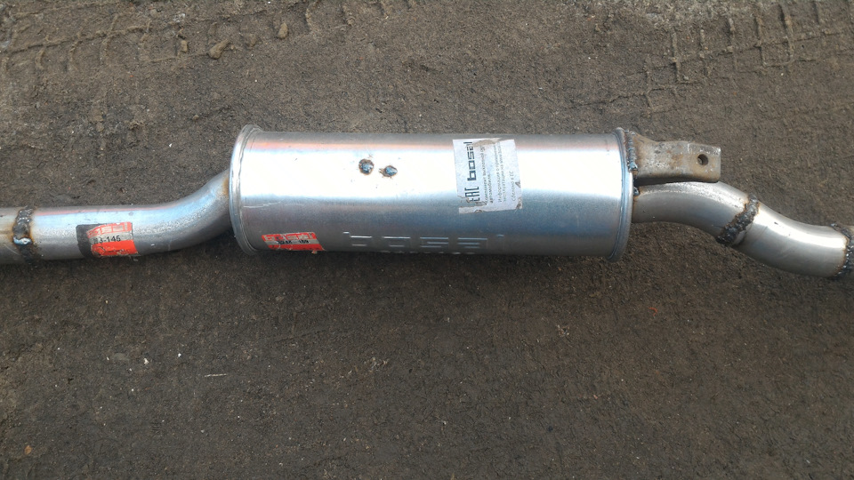

На месте в собранном виде фото сделаю как закончу сварочные работы с коробами

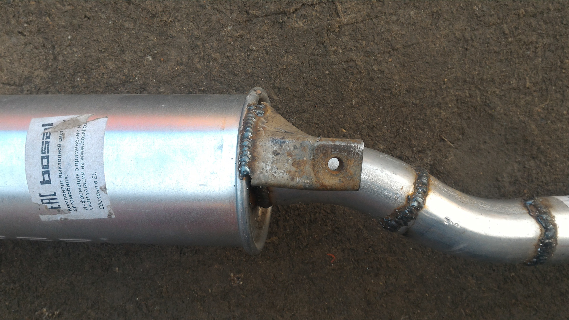

Ну и на последок, родной кронштейн резонатора переварен к новой трубе, вся система держится на 3 точках — двигатель, кронштейн резонатора, кронштейны бочки
Из материала ушли все отводы на 30 градусов ( 2 докупил бы еще), отвод на 60 градусов
И 3 отвода на 90, прямой участок вовсе не понадобился

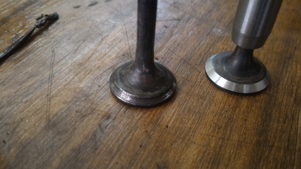

Пы Сы : сегодня съездил в цех где ремонтируют головку… Обрадовали, все 8 впускных клапанов погнуты ((( На станке видно сильное радиальное биение тарелки, без вариантов, пришлось заказывать новые(((
Ну и фото, 2 клапана, один уже обработан, второй нет, это выпуск.
Список артикулов использованных при постройке
Резонатор №1 (замена катализатора) — 248-004 76Х300Х45
Резонатор №2 (замена резонатора) — 248-169 100Х312Х45
Гофра 3х слойная 45Х200 — 265-311
Трубя прямая 45Х1950 — 261-845
Отвод 30гр. 45Х255 — 263-145
Отвод 60гр 45Х310 — 263-345
Отвод 90гр 45Х360 — 263-445
Отвод 90гр 48Х360 — 263-448 пришлось купить его, дождаться 45го было практически не возможно

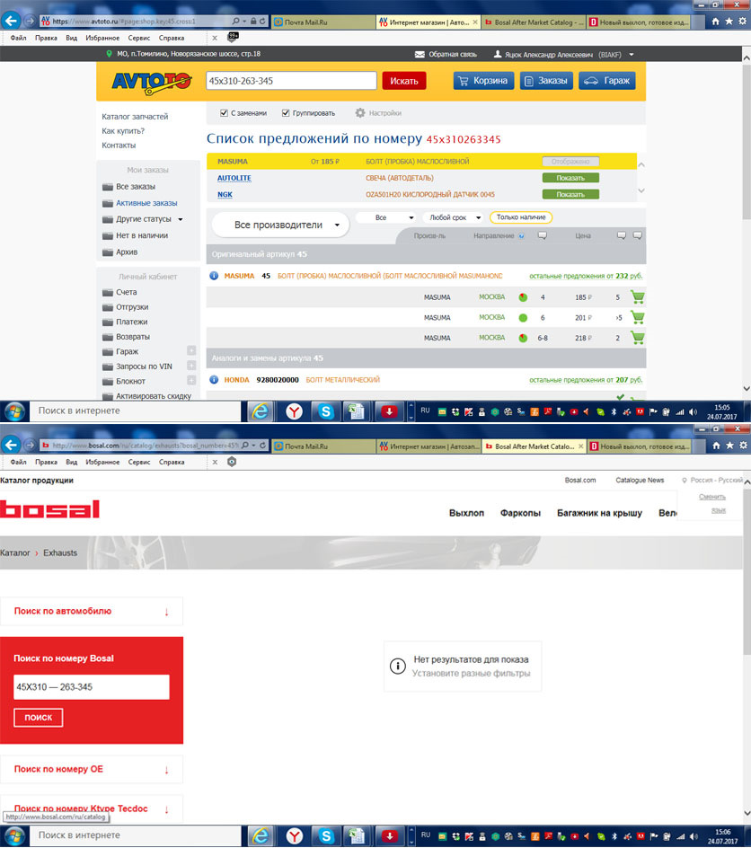

Андрей, помоги. Что-то у меня не получается.
Скопировал у тебя номер вставил на Автото и в каталог Босал вот что получил.
Или как-то иначе надо делать?
Ты копируй последние 6 цифр))) первые — это размер для справки я писал, что бы народ расшифровку кодировки не искал.
263-345
Спасибо, вроде получается

По резонаторам — первые две?!
(248-004 76Х300Х45)
Нет, ни первые ни вторые Босал не знает!
ХО
Он и по отводам первые две не знает! А АвтоТо знает! Чудеса!
Как же ты выбирал?
Шайтан!
Артикул босала — 6 цифр, по 3 через дифис, все артикулы знает экзист. У меня профессиональная программа по подбору запчастей, она компилирует информацию от десятка разных поставщиков, выдавая мне результат по срокам ценам и прочее… Моя проф деятельность — продажа запчастей)

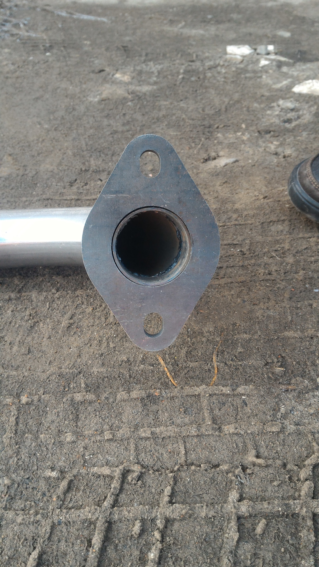

А каталожные номера Bosal того что использовали, можно.
Тоже предстоит замена выхлопа, хотя состояние получше.
Да, и фланцев у них в каталоге не увидел, где брали?
Добавил артикулы по Bosal. Фланцевое соединение приобрел у своего местного поставщика, говорит что с Питера привозит… стало в 450 р по закупке
