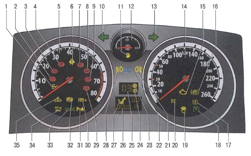

В комбинации приборов установлены следующие приборы и сигнализаторы.
1 — сигнальная лампа неисправности системы Open & Start, если эта система установлена (со светофильтром желтого цвета). Лампа мигает, если система не распознает электронный ключ в салоне автомобиля из-за его неисправности или неправильного положения (ключ нельзя оставлять в багажнике или располагать перед информационным дисплеем), а также если разряжена батарейка. При неисправности системы лампа горит постоянно.
Примечание
Сигнальная лампа неисправности системы Open & Start может гореть постоянно, если осталось заблокированным рулевое колесо.
Предупреждение
Если сигнальная лампа неисправности системы Open & Start загорелась во время движения, немедленно остановите автомобиль: возможно, произошла ошибка, которая способна привести к аварии автомобиля.
2 — сигнальная лампа аварийного падения давления масла (со светофильтром красного цвета) загорается при включении зажигания и предупреждает, что давление в системе смазки двигателя ниже нормы. Сразу после пуска двигателя лампа должна погаснуть.
Предупреждение
Движение автомобиля с горящей лампой запрещается, так как приведет к поломке двигателя.
3 — сигнальная лампа состояния тормозной системы (со светофильтром красного цвета) загорается при включенном зажигании в случае чрезмерного снижения уровня тормозной жидкости в бачке главного цилиндра тормоза или при поднятом рычаге стояночного тормоза.
Предупреждение
Движение автомобиля с горящей лампой запрещается.
Примечание
Если автомобиль с коробкой передач Easytronic не зафиксирован стояночным тормозом после остановки, сигнальная лампа состояния тормозной системы мигает в течение нескольких секунд после выключения зажигания.
4 — сигнальная лампа неисправности подушки безопасности (со светофильтром красного цвета). Загорается при включении зажигания, если возникла неисправность в системе подушки безопасности.
Предупреждение
При загорании сигнальной лампы немедленно обратитесь в автосервис. Помимо возможного отказа подушки в аварийной ситуации, она может неожиданно сработать во время движения, что приведет к тяжелым последствиям.
5 — тахометр.
Тахометр
Тахометр электронного типа показывает частоту вращения коленчатого вала двигателя. Шкала имеет деления от 0 до 80, цена деления 2,5. Для того чтобы определить частоту вращения коленчатого вала в мин-1, нужно умножить показания тахометра на 100.
6 — сигнальная лампа системы динамической стабилизации (ESP) (со светофильтром желтого цвета). При включении зажигания загорается на короткое время. При включении системы лампа начинает мигать, а при неисправности системы — горит постоянно.
7 — сигнальная лампа непристегнутого ремня безопасности водителя (со светофильтром красного цвета). Загорается при включении зажигания и гаснет после пристегивания ремня безопасности водителя. Если, начав движение, водитель так и не пристегнулся ремнем, лампа начинает мигать.
8 — сигнальная лампа незакрытых дверей или крышки багажника (со светофильтром красного цвета) загорается при включении зажигания, если открыты двери или крышка багажника.
9 — сигнальная лампа разряда аккумуляторной батареи (со светофильтром красного цвета) загорается при включении зажигания. Сразу после пуска двигателя лампа должна погаснуть. Горение лампы или ее свечение вполнакала при работающем двигателе указывает на отсутствие зарядного тока, вызванное неисправностью генератора или регулятора напряжения, а также слабым натяжением (или обрывом) ремня привода генератора.
Предупреждение
Движение автомобиля Опель Астра с горящей лампой запрещается, так как, помимо полного разряда аккумуляторной батареи, это может указывать на замыкание в цепи зарядки, которое чревато пожаром.
10 — контрольная лампа включения левого указателя поворота (в виде стрелки со светофильтром зеленого цвета) загорается мигающим светом при включении левого указателя поворота (синхронно с ним). Мигание контрольной лампы с удвоенной частотой свидетельствует о перегорании лампы в каком-либо указателе левого поворота или о перегорании предохранителя в его цепи.
11 — сигнальная лампа минимального резерва топлива в баке (со светофильтром желтого цвета) загорается при остатке топлива в баке примерно на 80 км пути.
Предупреждение
По возможности избегайте езды на резервном остатке топлива. Работа электробензонасоса при отсутствии непрерывной подачи топлива с попаданием в систему воздуха приведет к выходу насоса из строя!
12 — указатель уровня топлива.
Указатель уровня топлива
Указатель уровня топлива электромагнитного принципа действия. Заштрихованная зона в левой части шкалы означает резервный остаток топлива.
Предупреждение
Повторимся, по возможности избегайте езды на резервном остатке топлива. Работа электробензонасоса при отсутствии непрерывной подачи топлива с попаданием в систему воздуха приведет к выходу насоса из строя!
13 — контрольная лампа включения правого указателя поворота (в виде стрелки со светофильтром зеленого цвета) загорается мигающим светом при включении правого указателя поворота (синхронно с ним). Мигание контрольной лампы с удвоенной частотой свидетельствует о перегорании лампы в каком-либо указателе правого поворота или о перегорании предохранителя в его цепи.
14 — спидометр показывает,
Спидометр
с какой скоростью в данный момент движется автомобиль. Шкала проградуирована от 0 до 260 км/ч, цена деления 10 км/ч.
15 — сигнальная лампа неисправности системы нейтрализации отработавших газов (со светофильтром желтого цвета). Загорается после включения зажигания и гаснет после пуска двигателя. Горение лампы постоянным светом при работающем двигателе предупреждаете повышении токсичности отработавших газов. Мигание лампы при работающем двигателе свидетельствует о неисправности, которая может привести к повреждению каталитического нейтрализатора отработавших газов.
Предупреждение
Если лампа мигает при работающем двигателе, немедленно обратитесь в автосервис для устранения неисправности.
16 — сигнальная лампа неисправности антиблокировочной системы тормозов (со светофильтром красного цвета). Загорается при включенном зажигании на 3 с. После пуска двигателя лампа должна сразу погаснуть. При отказе системы лампа горит постоянно.
Предупреждение
При загорании лампы обратитесь в автосервис, так как торможение во всех случаях будет происходить без участия антиблокировочной системы.
17 — сигнальная лампа системы контроля давления в шинах (если система установлена). Загорается красным светом при чрезмерном падении давления в какой-либо из шин. Загорание лампы желтым светом свидетельствует о неисправности в системе.
18 — контрольная лампа системы круиз-контроля (если ее установке). Загорается зеленым светом при работе системы.
19 — сигнальная лампа неисправности системы адаптивного света фар (если система установлена). Горит постоянным желтым светом при неисправности системы. Мигание лампы свидетельствует о переключении системы на режим симметричного ближнего света.
20 — сигнальная лампа включения свечей предпускового подогрева (автомобили с дизельным двигателем). Если при включении зажигания лампа загорелось, то перед пуском двигателя необходимо дождаться, когда она погаснет. Мигание лампы свидетельствует о чрезмерном засорении сажевого фильтра.
21 — контрольная лампа включения задних противотуманных фонарей (со светофильтром желтого света) загорается при включении задних противотуманных фонарей.
22 — контрольная лампа включения дальнего света фар (со светофильтром синего цвета) загорается при включении дальнего света фар.
23 — контрольный символ включения зимнего режима в автоматической или роботизированной механической коробке передач. Включается на дисплее контроля установленной передачи при включении зимнего режима в коробке передач.
24 — контрольный символ включения спортивного режима в автоматической или роботизированной механической коробке передач. Включается на дисплее контроля включенной передачи при включении спортивного режима в коробке передач.
25 — дисплей контроля включенной передачи в автоматической или роботизированной механической коробке передач (установлен только на автомобилях, оснащенных автоматической или роботизированной коробкой передач). При перемещении рычага селектора управления автоматической или роботизированной коробок передач в какое-либо положение, на дисплее появляется символ выбранного режима или номер включенной передачи.
26 — дисплей электронного счетчика суммарного и суточного пробега или времени (если эта опция установлена).
Дисплей электронного счетчика суммарного и суточного пробегаПереключения между индикацией времени или суточного пробега
Для переключения между индикацией времени или суточного пробега (верхняя строка дисплея) кратковременно нажмите на кнопку, установленную в правом нижнем углу комбинации приборов. Для того чтобы обнулить счетчик суточного пробега, нажмите на кнопку и удерживайте ее в нажатом состоянии примерно 1 с. Для того чтобы установить показания времени, удерживайте кнопку нажатой примерно 2 с. При этом показание часов начнет мигать. Последующими кратковременными нажатиями на кнопку установите требуемое показание. Затем аналогично установите показание секунд. После этого для пуска часов нажмите и удерживайте кнопку в течение 2 с.
На нижней строке дисплея постоянно отображается общий пробег автомобиля.
27 — контрольный символ системы опознавания занятости сиденья правого переднего сиденья (если система установлена). Включается на дисплее электронного счетчика суммарного и суточного пробега или времени при установке на переднее сиденье детского кресла. Если используется детское сиденье производства компании Opel, оборудованное траспондерами, подушка безопасности переднего пассажира отключается. Мигание символа свидетельствует о неисправности детского сиденья или о его неправильной установке.
28 — контрольная лампа включения противотуманных фар (со светофильтром зеленого цвета) загорается при включении противотуманных фар.
29 — сигнальная лампа перегрева двигателя (со светофильтром красного цвета). Загорание лампы при работе двигателя свидетельствует о слишком высокой температуре охлаждающей жидкости. Следует немедленно остановиться, дать двигателю остыть и устранить причину перегрева.
Предупреждение
Работа двигателя с горящей сигнальной лампой перегрева запрещается, так как это может привести к его аварийному повреждению.
30 — сигнальная лампа неисправности интерактивной динамической системы вождения и электронной системы управления амортизаторами (если эти системы установлены). Загорается желтым светом на несколько секунд после включения зажигания. Загорание лампы во время движения свидетельствует о неисправности систем.
31 — сигнальная лампа неисправности системы «парктроник» (со светофильтром желтого цвета) загорается при неисправности в системе.
32 — сигнальная лампа невозможности пуска двигателя автомобиля, оборудованного роботизированной коробкой передач Easytronic (со светофильтром желтого цвета) загорается, если при попытке пуска двигателя водитель не нажал на педаль тормоза. Гаснет при нажатии на педаль.
33 — контрольная лампа включения габаритного света (со светофильтром зеленого цвета) загорается при включении габаритного света.
34 — сигнальная лампа недостаточного уровня масла в двигателе (со светофильтром желтого цвета) загорается при слишком низком уровне масла в картере двигателя.
Проверьте уровень и при необходимости долейте масло.
Предупреждение
35 — контрольная лампа системы управления двигателем и автоматической коробкой передач (со светофильтром желтого цвета) загорается при включении зажигания и горит во время пуска двигателя. Сразу после пуска двигателя лампа должна погаснуть. Загорание лампы при работающем двигателе указывает на неисправность в системе управления двигателем и автоматической коробкой передач. В этом случае блок управления переходит на резервную программу, что позволяет продолжать движение. При загорании лампы необходимо проверить электронный блок управления с помощью системы диагностики на автосервисе и устранить неисправность.
Предупреждение
Длительная эксплуатация автомобиля Opel Astra с горящей лампой не рекомендуется, так как может привести к увеличению расхода топлива, ухудшению тяговых характеристик автомобиля и поломкам двигателя.
Мигание лампы при включенном зажигании свидетельствует о неисправности в системе блокировки пуска двигателя, пуск при этом невозможен.

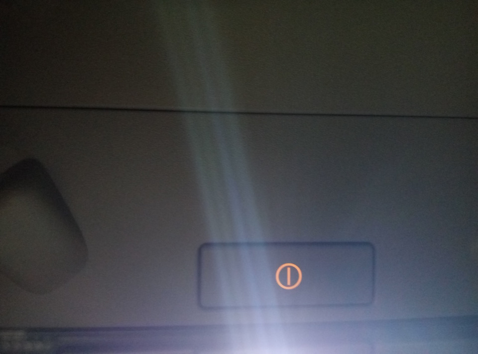

Не подскажешь для чего эта кнопка на вверху рядом с плафоном салонного света?
Отключает объемники.
спс теперь понял
iz-89regiona
Датчики объема которые справа и слева от нее.
