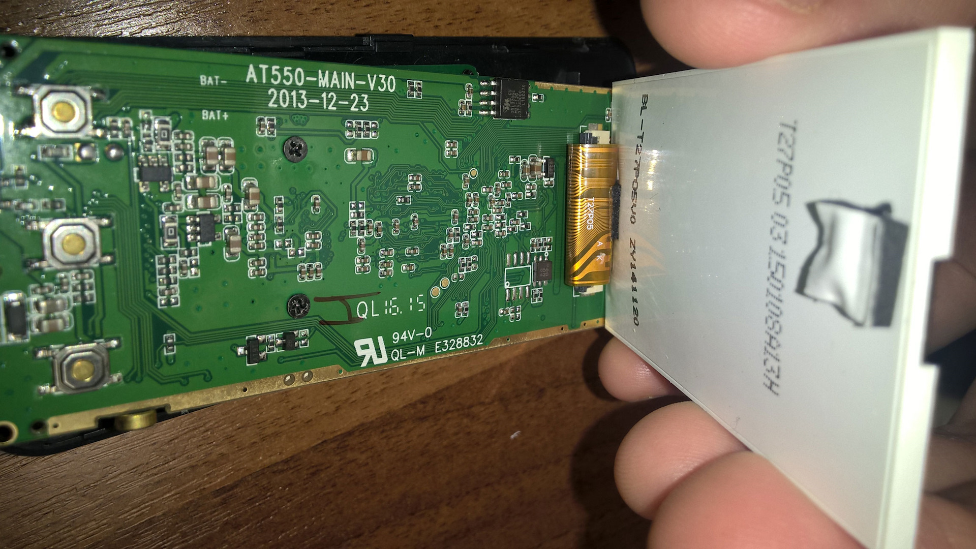

Вот так выглядит обратная сторона платы:
На плате марировка AT550-MAIN-V30, если погуглить то находится по запросу Anytek AT550 аналогичный видеорегистратор, только в другом корпусе и визуально он похож на тот же Apsiring GT9 так что железо я думаю между этими моделями 1 в 1, хотя кто этих китайцев знает.
Дисплей 2.7" 16:9 маркировка BL-T27P05.
В качестве ROM для прошивки использован чип SPI CMOS Flash 25L3206E емкостью 4 Мб.
Дребезг кнопок был в большей степени устранен наклеиванием черной изоленты по бокам крепления кнопок:
Но проверка показала, что основным источником дребезга при записи звука являются не они, а кнопка RESET которая находится внизу в непосредственной близости к капсюлю микрофона. Её я также проклеил черной изолентой и все дополнительные шумы практически удалось побороть.
