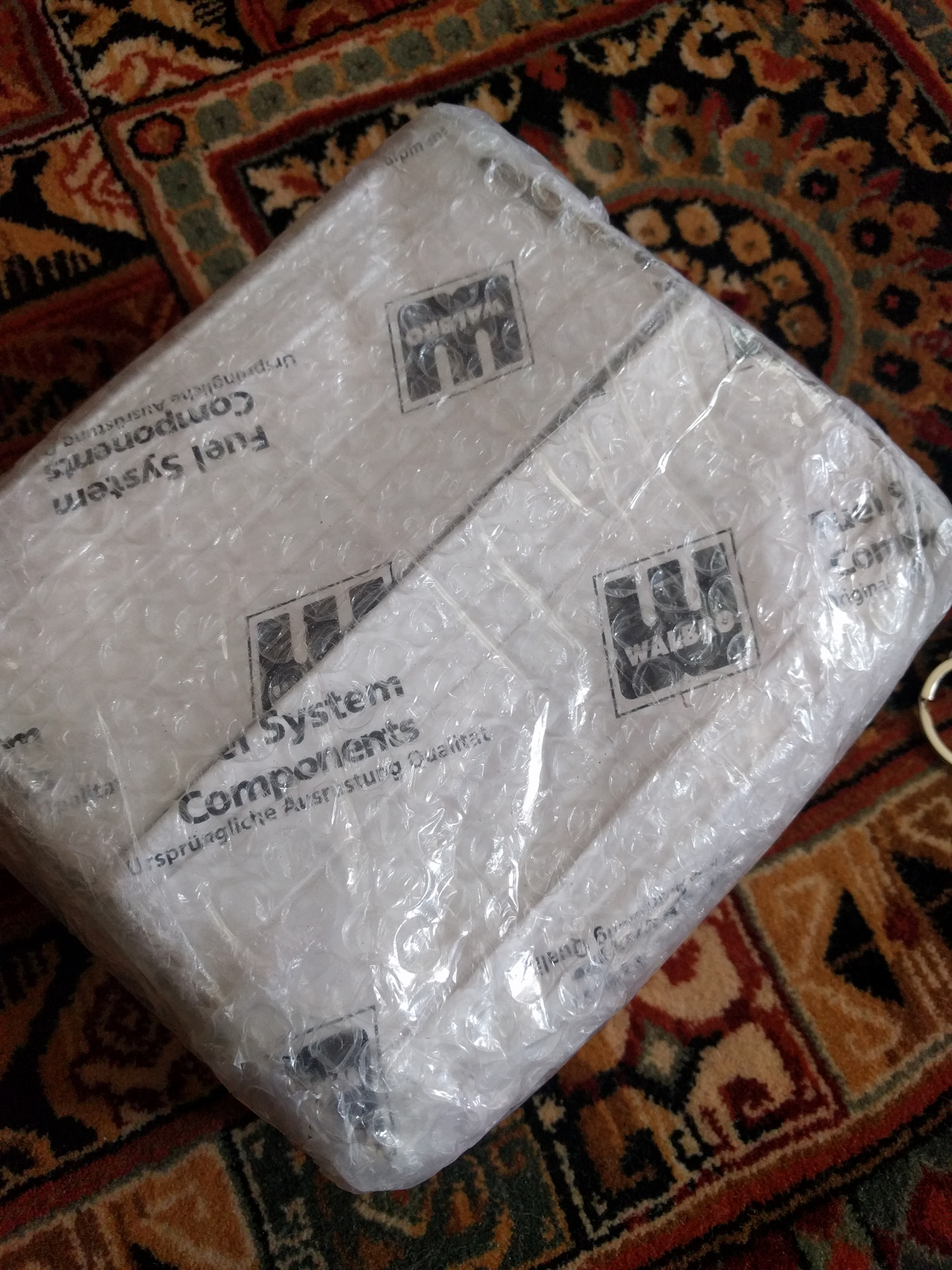

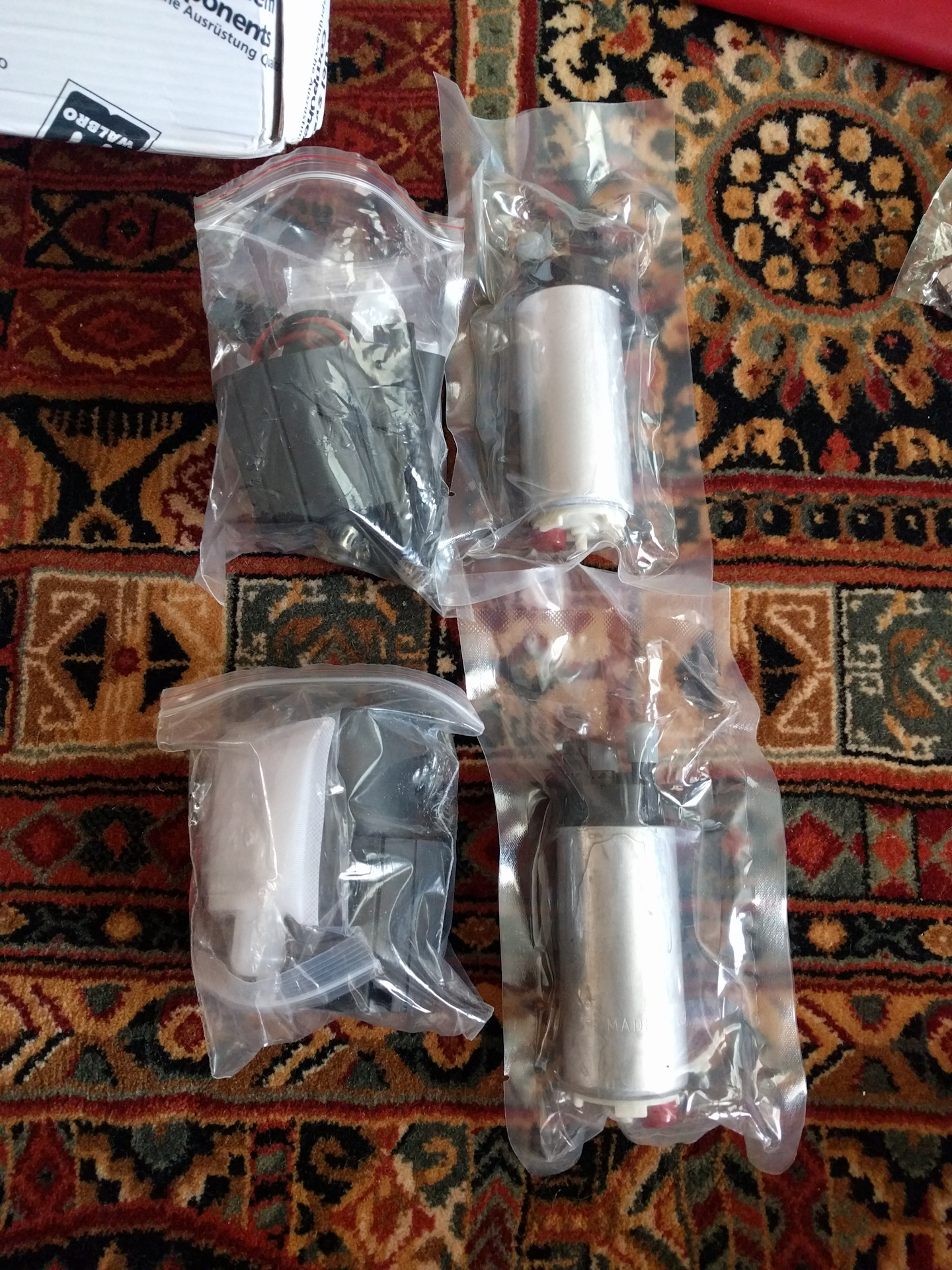

Тут на помощь пришел Aliexpress и как раз были скидки, решил заказать по вкусной цене 2 насоса, 1 себе и другу. Вышло 1750/шт, учитывая что оригинал не меньше 5. Я конечно скептически как-то относился к ним, думал приедет, ну хотя бы если 150 л/ч вывезет как Masuma MPU-103 и то будет хорошо, значит не проиграл. В общем сами насосы.
Стандартная упаковка, порадовало, что поставили колодку с проводами, но благо ВАЗ предусмотрел за Нас все ))).
Насос сделан очень добротно, металл хорошего качества, все выбитые буквы прям как у оригинала. А вот и сравнение с Bosch`ом 0580454035, кстати советую его взять оригинал, если у кого сломался или же кто делал легкие доработки с двигателем до 200 л.с., данный насос вывозит до 120 л/ч.

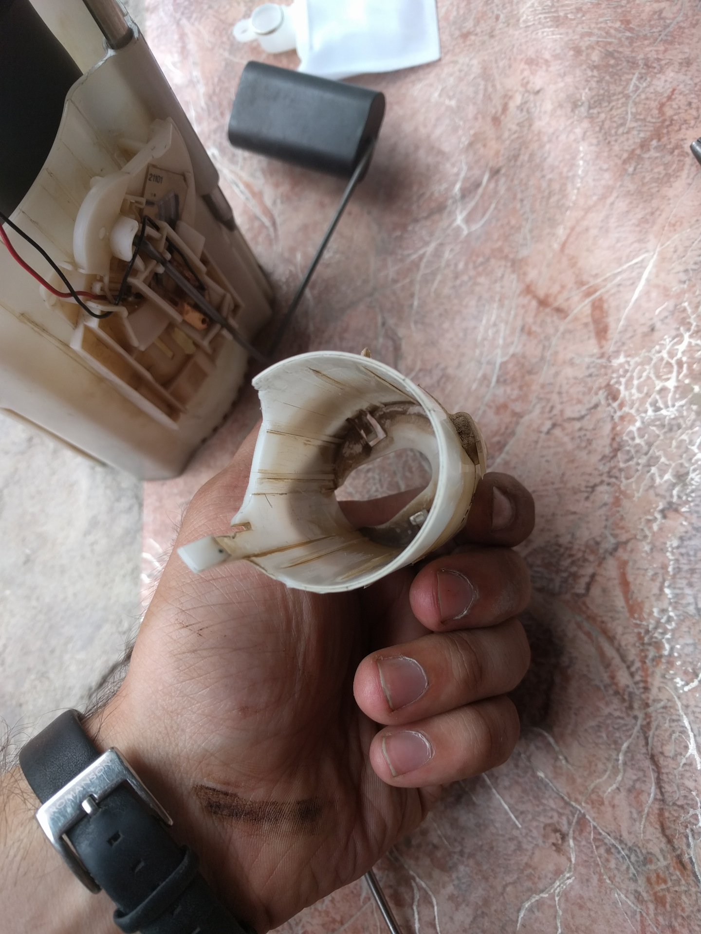

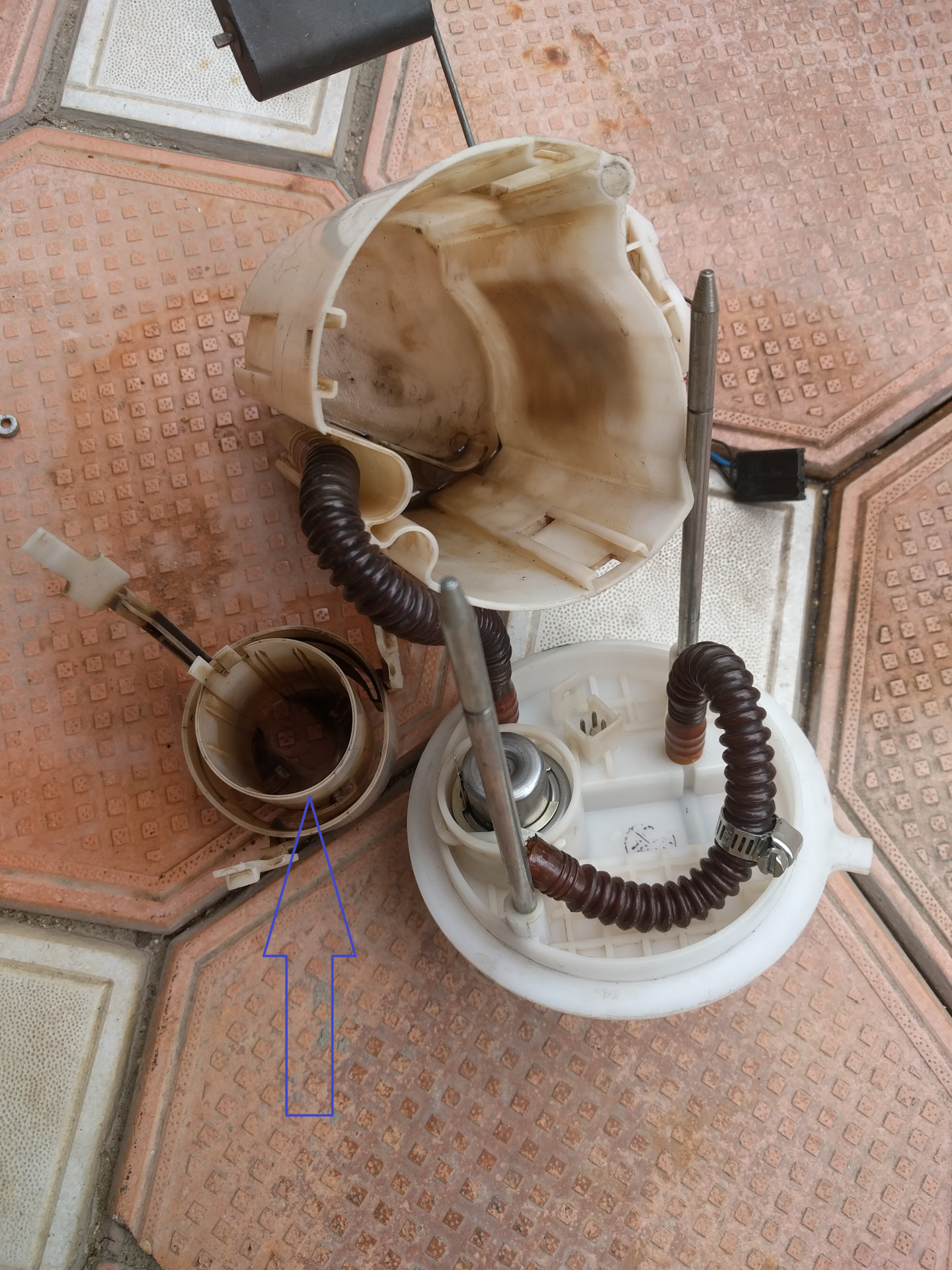

Снимаем корпус и полностью разбираем. Так как наш насос толстячок, то кое-что придется удалить, а именно пластиковый цилиндр, который Я выделил стрелкой.
Удален.
Ну и установлен.

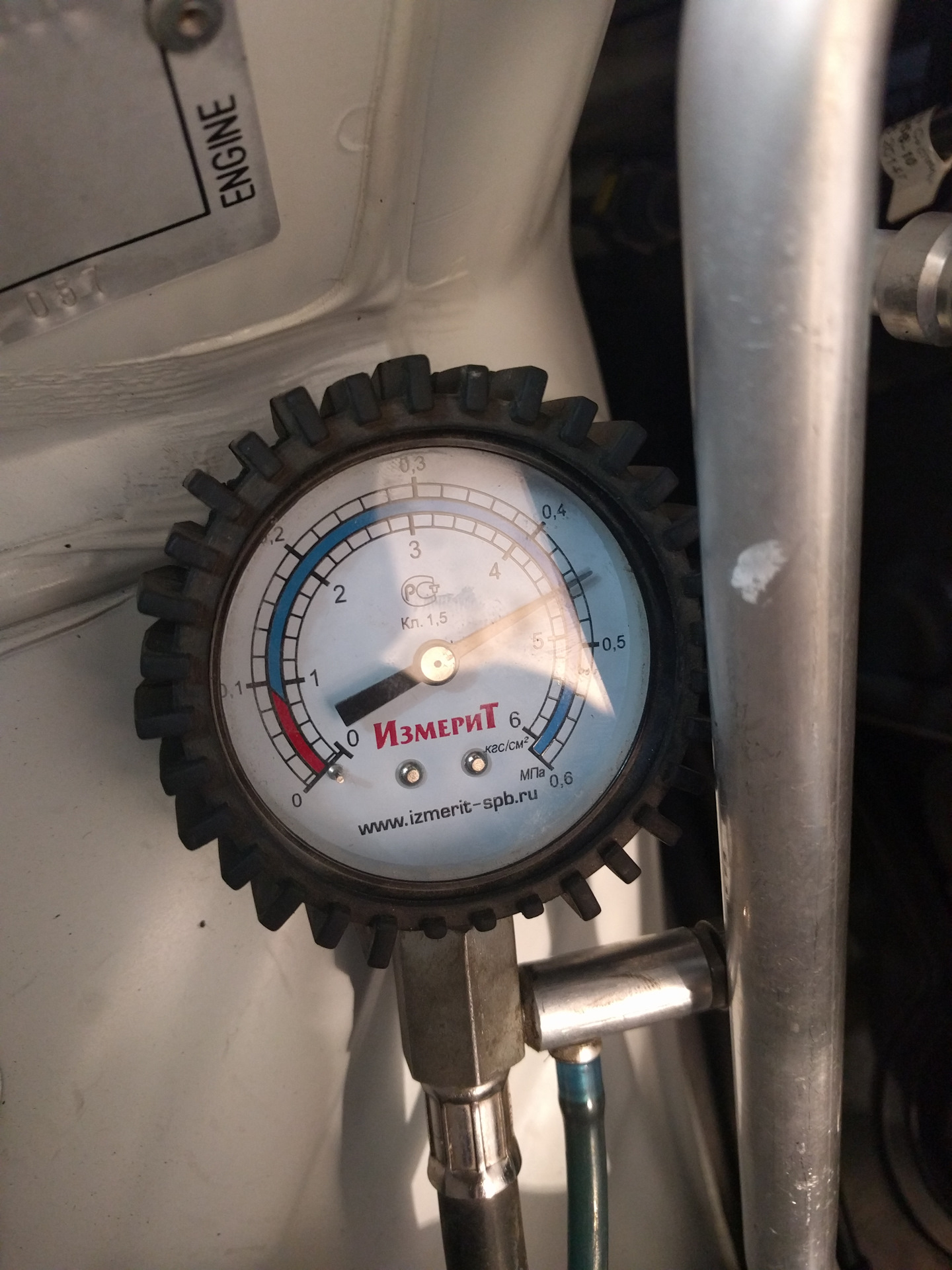

Теперь для интереса можно замерить давление в топливной рампе. Кстати забыл упомянуть, замерял давление самого насоса, стрелка перевалила за 9 бар, а дальше сколько было Один Всевышний знает.
А вот и сам замер.
Давление 4.3, что очень не дурно, учитывая 3.8-4.0 заводское. Конечно это не РДТ с обраткой, но свои плюсы это тоже дало, о них позже. А пока немного няшек, 6 ступка КПП и Турбинка ))).

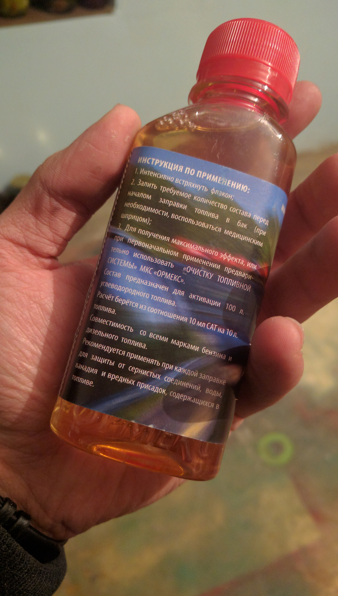

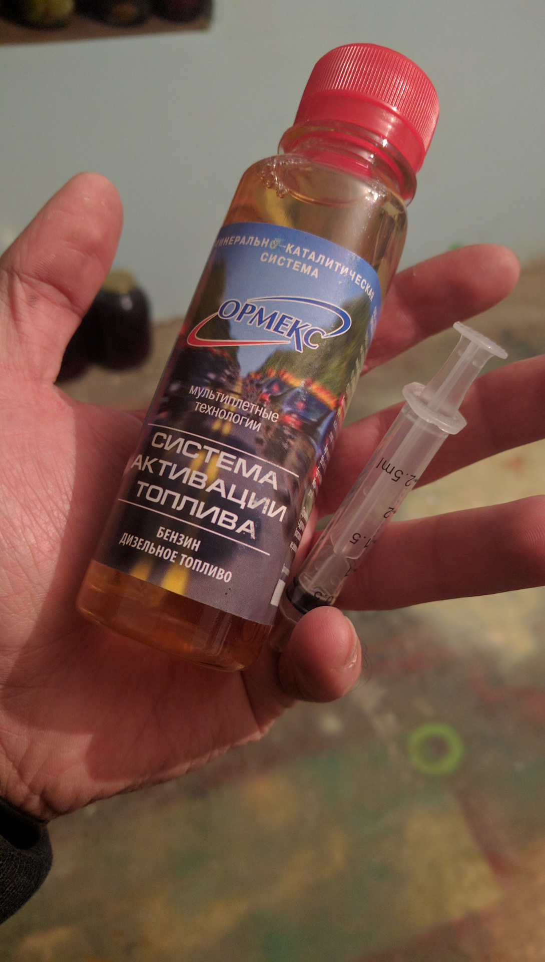

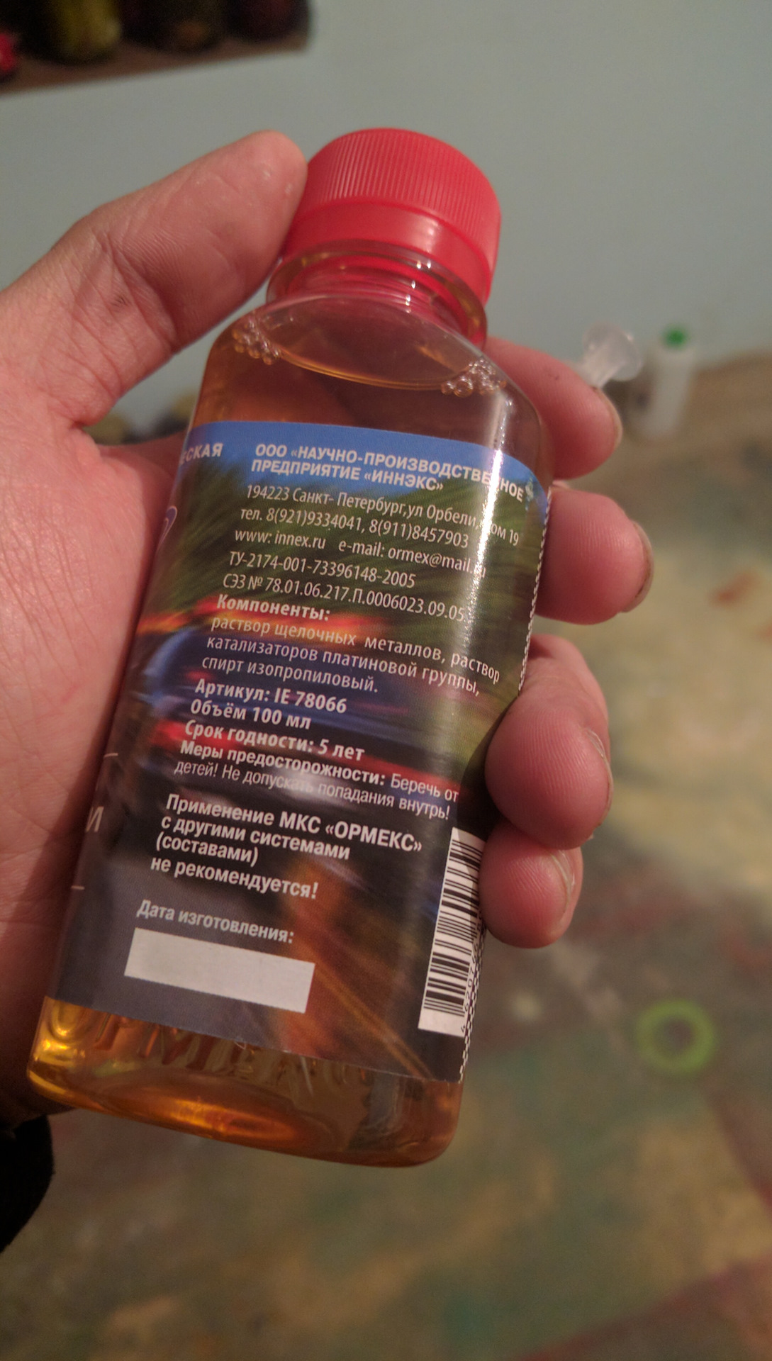

А теперь об Ормексе. Есть 2 вида, САТ1 и САТ2. САТ2 для более форсированных, САТ1 для стоковых движков. Данная присадка является аналогом Тотэк УМТ и как заверил меня продавец в чем-то ее обгоняет. В общем начал ее заливать уже после закрытия летнего сезона, так как уже не так часто наваливаю, но получаю от нее свои удовольствия, а именно экономию бюджета + как бонус легкую прибавку в мощности. Эта присадка не знаю как, но заставляет топливо работать на все 100%, что позволяет проезжать больше чем обычно.

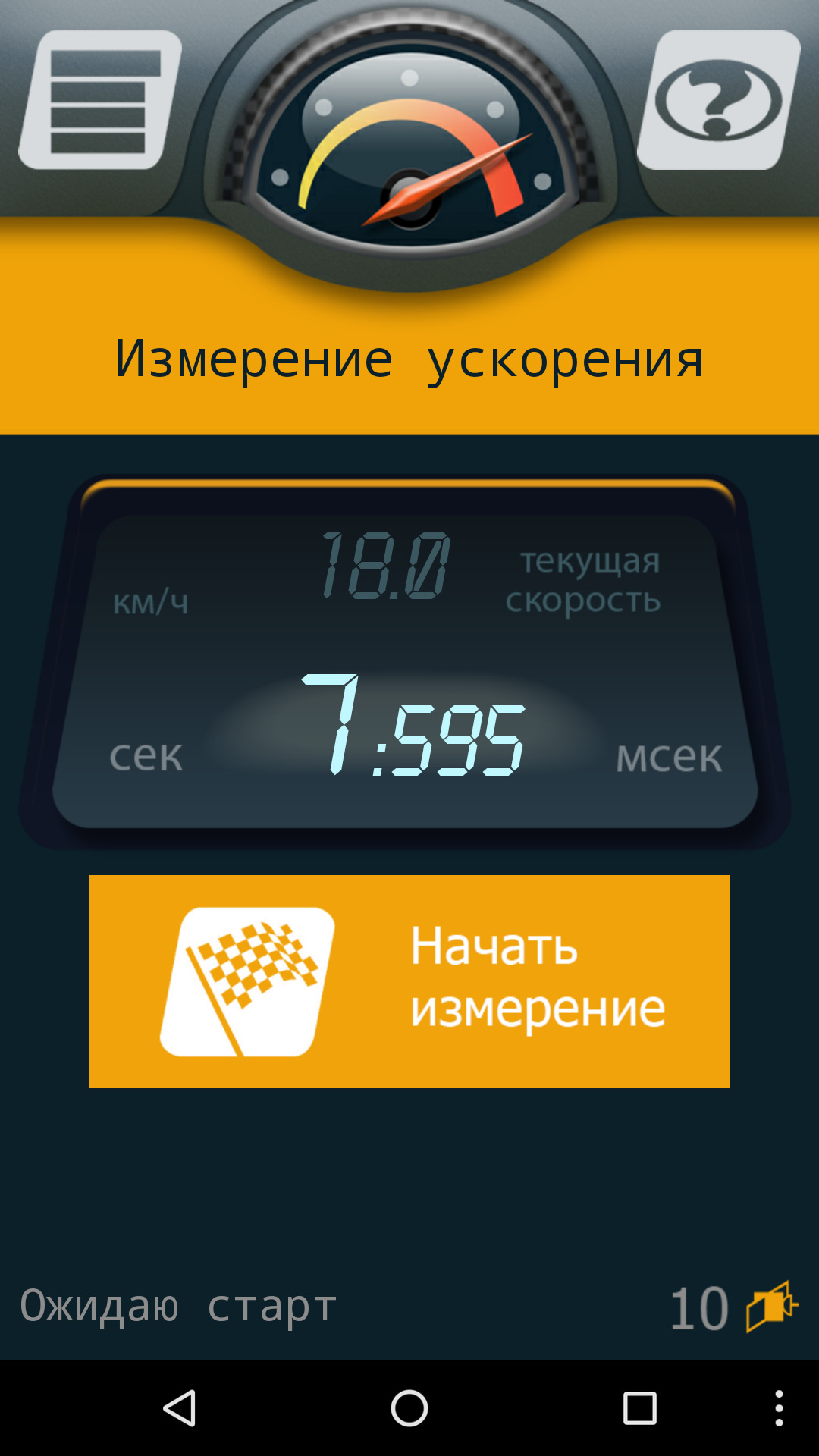

Ну и на последок хочется немного добавить эпотажности что ли )), в общем холивар считайте открытым. Вот замер с 0 до 100 через приложение АвтоУскорение. Считаю его среди всех наиболее правильным, но не в коем случае не утверждаю что это истина в последней инстанции, ибо все по полочкам Разложит великий и могучий RaceLogic. Берегите себя ).
Комментарии 43
Приложения на телефонах не дадут точных результатов, там сигнал обновления gps около 1 секунды . Да и при таком конфиге она никогда столько не поедет .

День добрый. А какой регулятор давления топлива стоит, что такое давление на рампе выходит?
Добрый. Пока что сток. Сейчас с переходом на Турбо, буду ставить 400кПа и прямо на рампу.
А почему или откуда тогда такое давление?
Во-первых заводской регулятор Приоры должен выдавать от 3.8 до 4.2 кПа. Так написано в книжке и указано, что ниже 3.8 это ненормально.
Во-вторых мало у кого давление выше 3.8 показывает, даже если только из салона забрать Авто, почему у меня 4.0? Потому что Вальбро стоит. Его производительность в 4 раза выше, чем у заводского насоса. А ты учитывай, что регулятор находится в баке, за 3 метра от рампы. И заводскому насосу трудно такое давление обеспечить и гонять 3 метра бензу, а вот Вальбро справляется с лихвой.

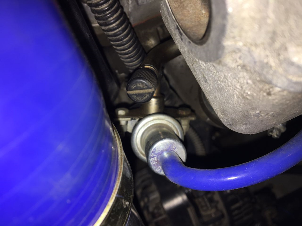

В-третьих на турбоВАЗ это уже не применимо, так как форсунки более прожорливые, а в бусте еще быстрее уходит бенза и не дай Бог будет голодание. Поэтому РДТ будет ставиться на Рампу, после форсунок как на фото.
Да речь не про турбо тазы. К чему и почему эти вопросы. Не Важно где насос стоит давление в магистрали он давит то которое дает давить регулятор. Заводкой насос 60 литров, ставил от волги 120 литров и РДТ 3,8, давление выше 3,9 не поднималось. От волги насос стал помирать, поставил AVANTECH 600 кПа 90 л/ч и рдт от волги 4,0, давление выше 4,1 и не поднялось. А у Вас как бы просто насос и давление 4,3. Отсюда и вопросы как такое получилось. Если РДТ 3,8 и он исправен, то значит погрешность прибора. Или описанное выше это уже на турбо моторе?
Я с вами согласен. Насос качает ровно столько, сколько позволяет РДТ. Заводской РДТ, тот что в Баке позволяет качать 4.2. Инфа завода. Учитывайте погрешность манометра. Когда проверял второй раз спустя месяц уже было 4.1.
Теперь понятно. Прошу прощение за каламбур в вопросах, просто хотел понять что да как. Автомобиль и доработки просто супер! Особенно тема с тормозами, вакуум от газели. Удачи в доработках!
Благодарю и вам удачи во всех начинаниях.

Ормекс в какой пропорции миксуешь?
6-7мл на 10 литров.
Скока стоит?
Около 200 по моему.
200 руб? и скока там мл? Че она вообще дает, октан повышает?
100, 120. Хватает на 200 литров, не только октан но и саму эффективность топлива, убивает примеси и так далее
Хм! Интересная тема. выходит рубль на литр. И че, мощи больше, расход меньше?
Расход зависит от того как давить. Если спокойно ездишь то разница ощутима, но если давишь то 5-10% максимум. Мощя все же больше на спорт топливе.
