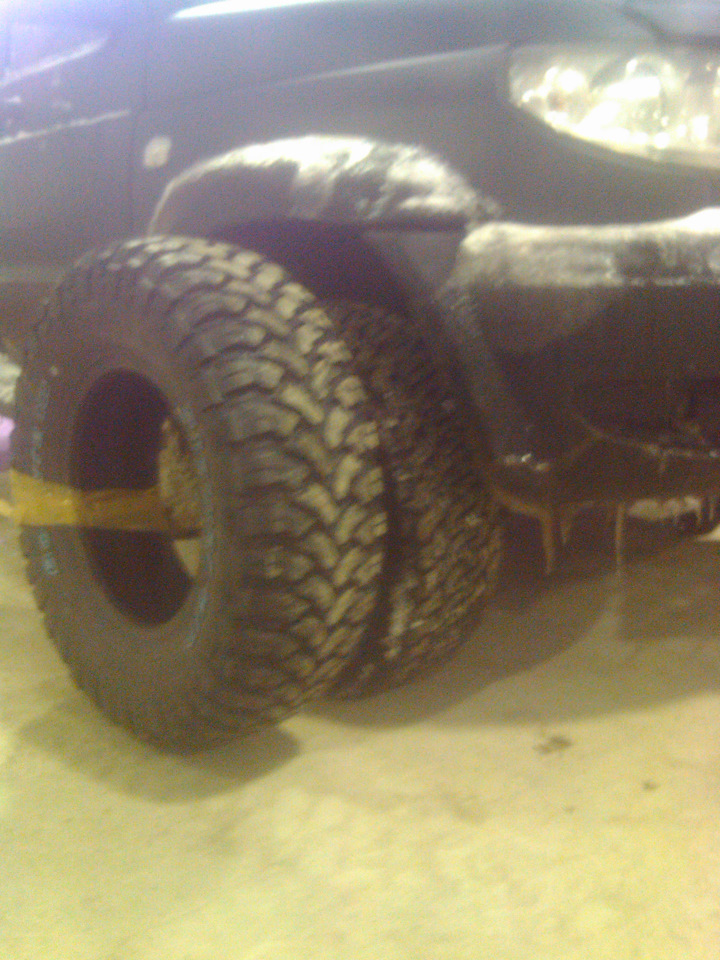

По глубокому снегу нормально можно передвигаться только если не закапывать машину в нем. Чем шире резина — тем лучше: площадь пятна контакта увеличивается и машина меньше проваливается. "Снежное" давление — около 0,5. Можно меньше, но под снегом иногда бывают сюрпризы и при совсем низком давлении разбортировка при наезде на какой-нибудь сюрприз практически гарантирована. МТ по снегу идет хуже, чем чисто зимняя резина т.к. задача МТ — копать за счет агрессивного рисунка. Задача зимней резины именно давить снег и ехать по нему, а не рыть его. Себе в следующую зиму предполагаю брать 285/75-16, точно не шипованую (потому что шипы не нужны все же для наших машин). С маркой пока не определился, но склоняюсь к ёке.
285 это не какие диски .J
Диски 8" надо. Под эти колеса надо лифтовать машину, на сток они не встанут, это 33-й размер
какой лифт надо под 33
50 мм лифт и сдвиг переднего моста вперед на 1-1,5 см. Самый простой и дешевый вариант — лифтовать кузов. Многие почему-то этого боятся, но это лучше, чем подвеска и намного дешевле. Сам когда-то такой же было, после того, как кузов лифтанул, понял что зря боялся. У лифта подвески положительный момент только один — можно поставить большие колеса. Но для этого надо заменить пружины, рессоры, амортизаторы. Также придется ограничить ход подвески на сжатие, иначе просто теряется смысл лифта — сжавшись на кочке подвеска дойдет до уровня стоковой и колесо просто разорвет в клочья. Минусы лифта подвески — сильно изменяющееся поведение машины, сильно повышающийся центр тяжести (и как следствие значительное ухудшение устойчивости), увеличение углов работы карданов (как следствие — больше вибраций и быстрее износ). Можно не менять пружины и рессоры, а поставить проставки, но это совсем плохо, особенно сзади. Про карданы, если интересно, почитайте у меня в блоге, писал недавно.
Лифт кузова — десять проставок между кузовом и рамой. 50 мм встают вообще без проблем, тем более у вас бампера уже на кузове висят. По ощущениям на дороге не влияет ни на что. Теоретически центр тяжести тоже поднимается, но ненамного (все агрегаты остаются на раме, а рама остается на том же уровне) и в реальности не ощутимо.
у меня стоят проставки перед вроде +30 и зад +40
Сзади где проставки: рессора-мост или рессора-рама? Хотя под 285\75-16 этого все равно мало
ресора мост
Под 33 этого не хватит
