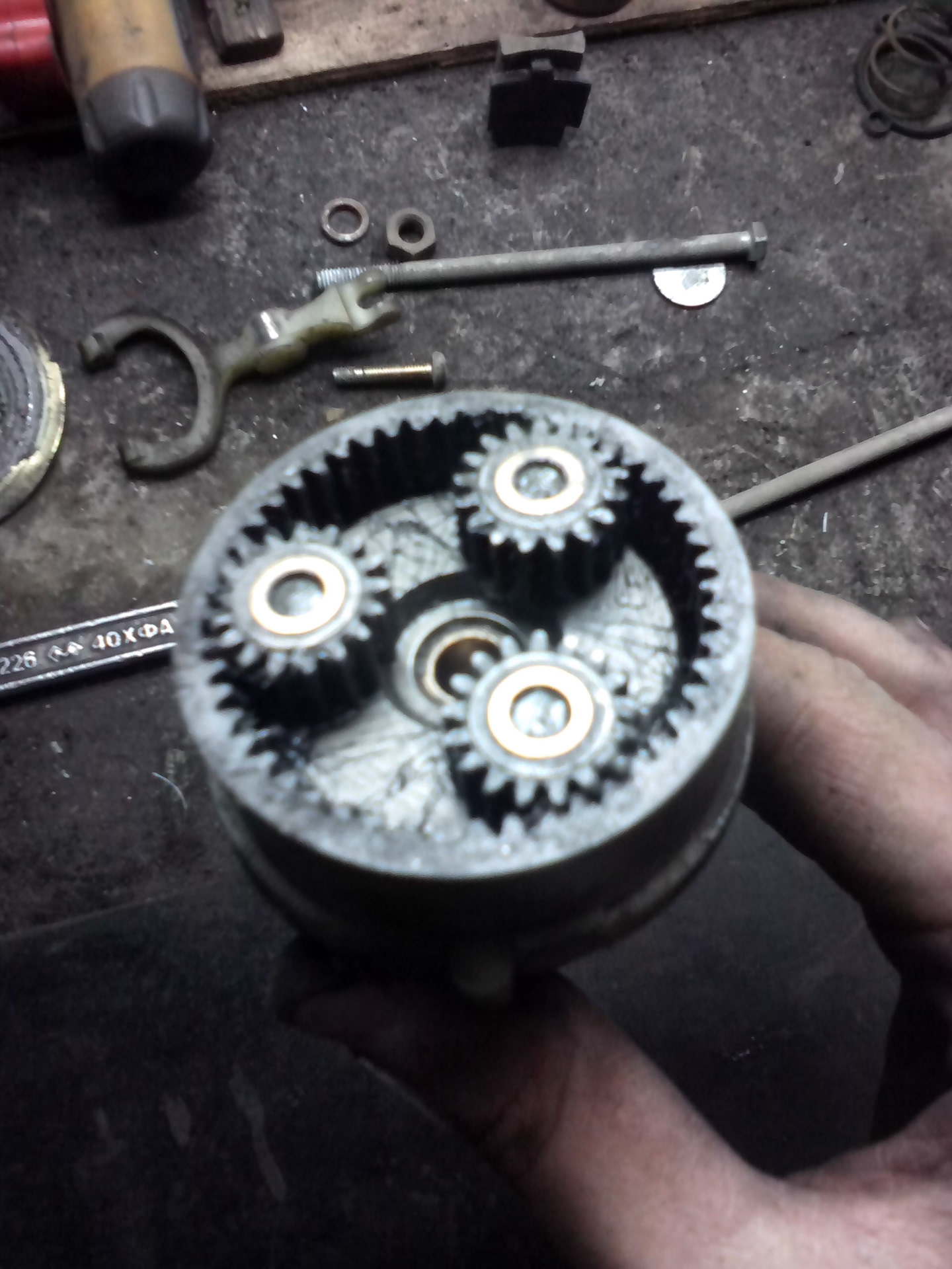

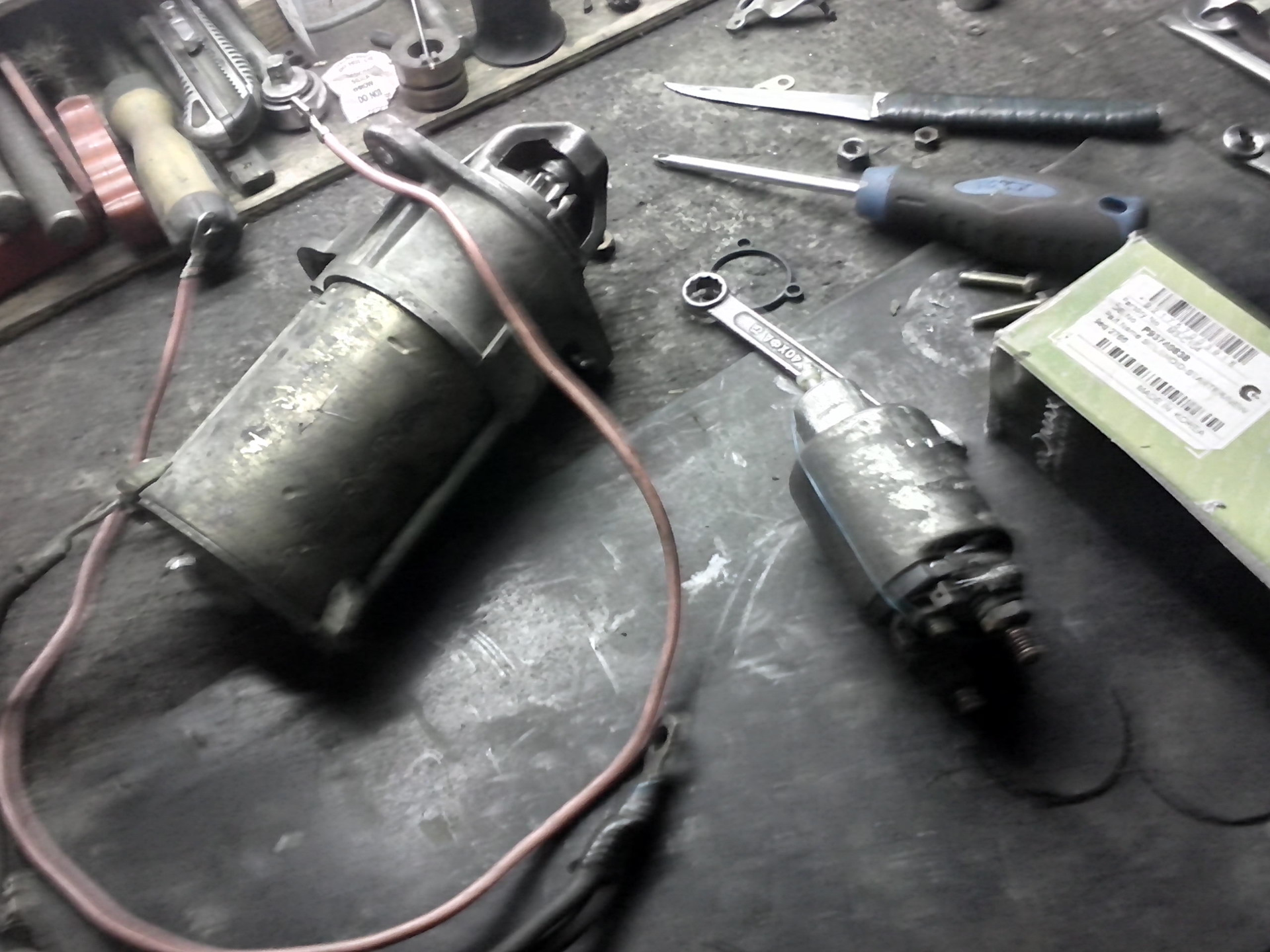

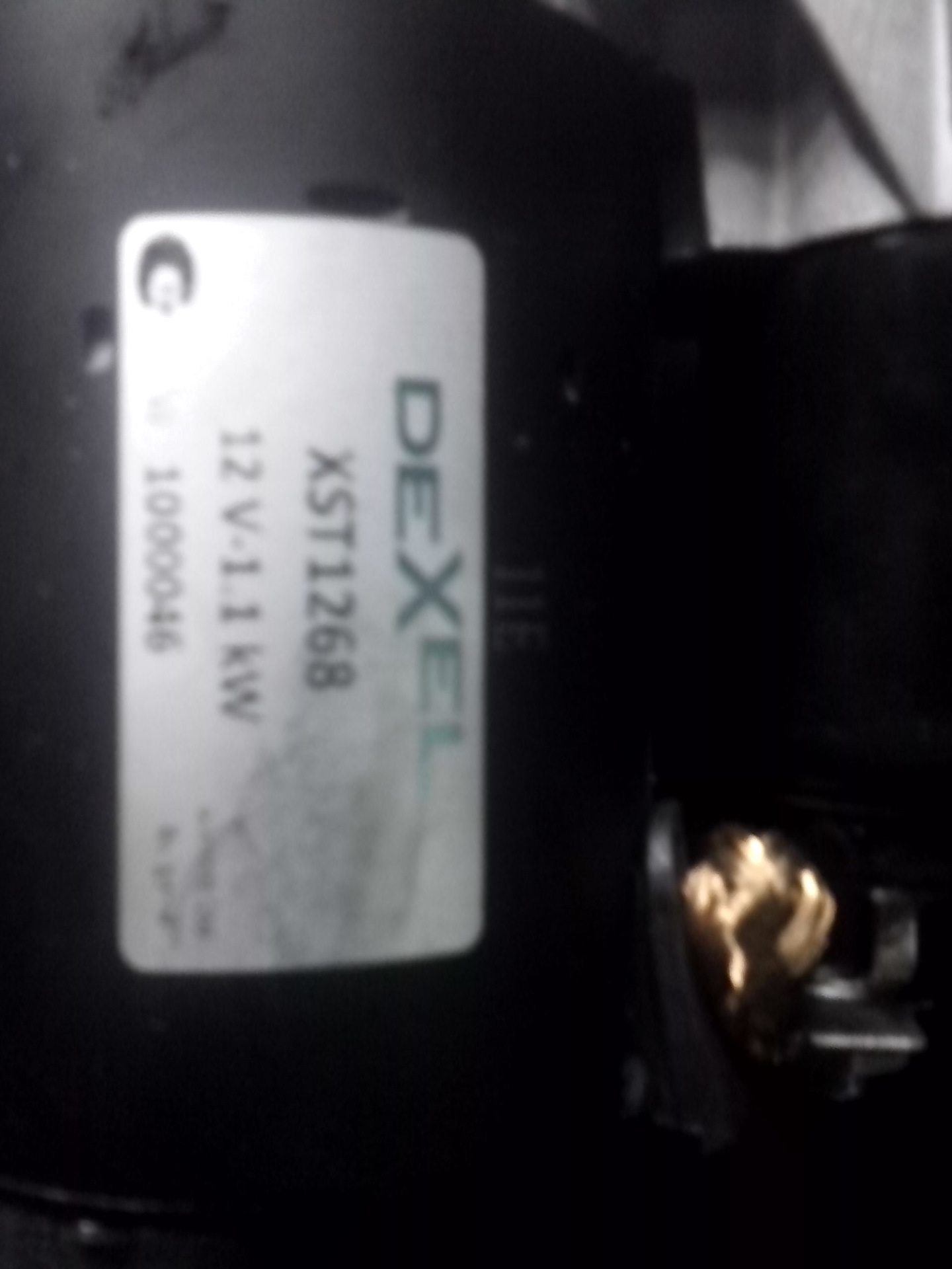

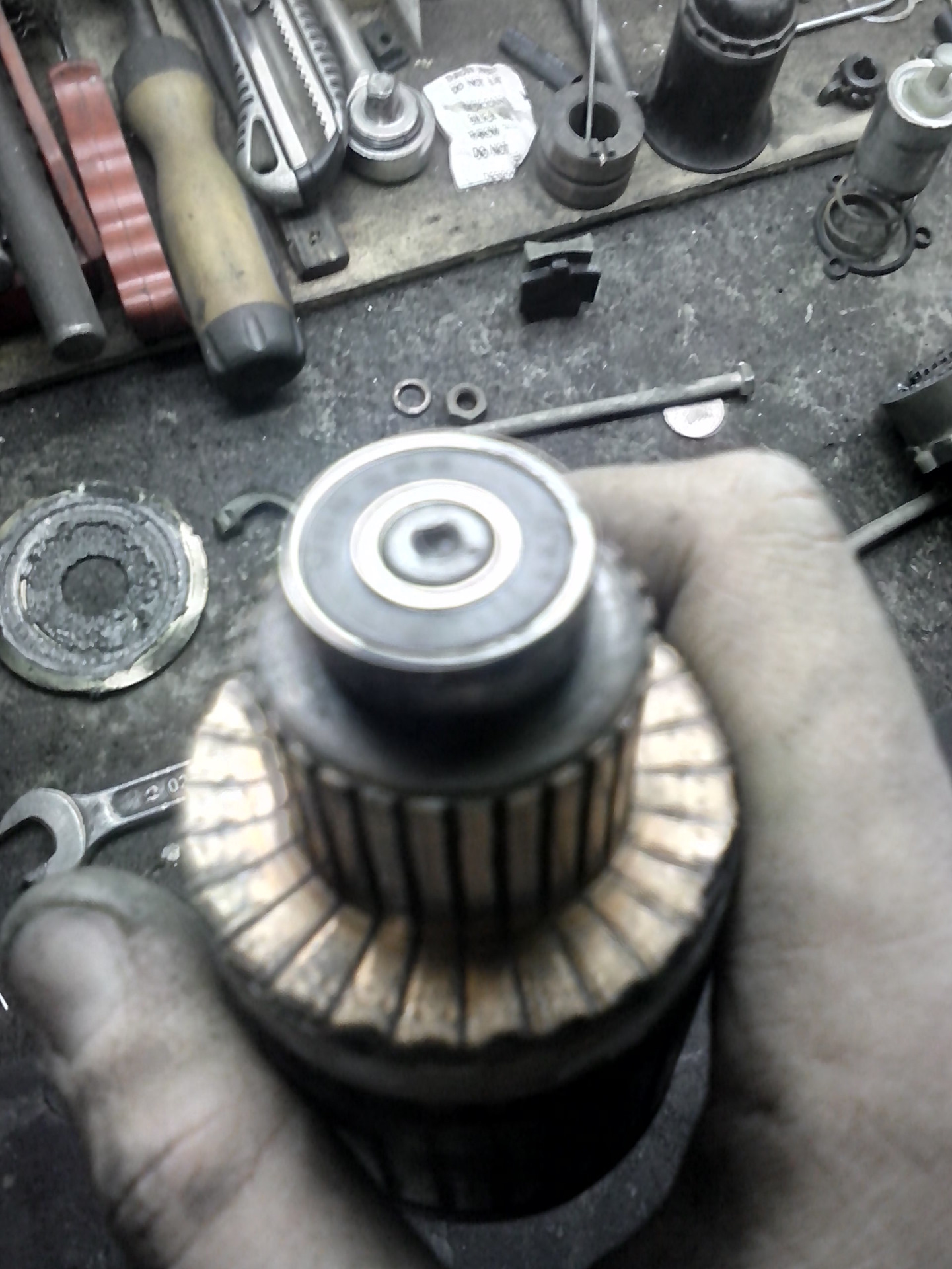

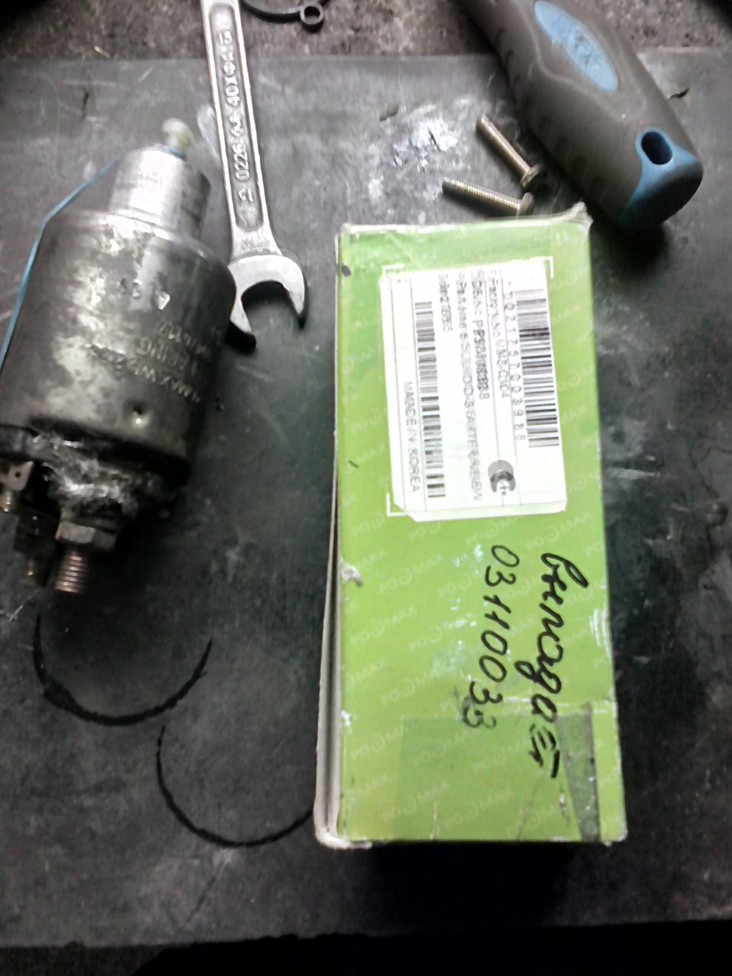

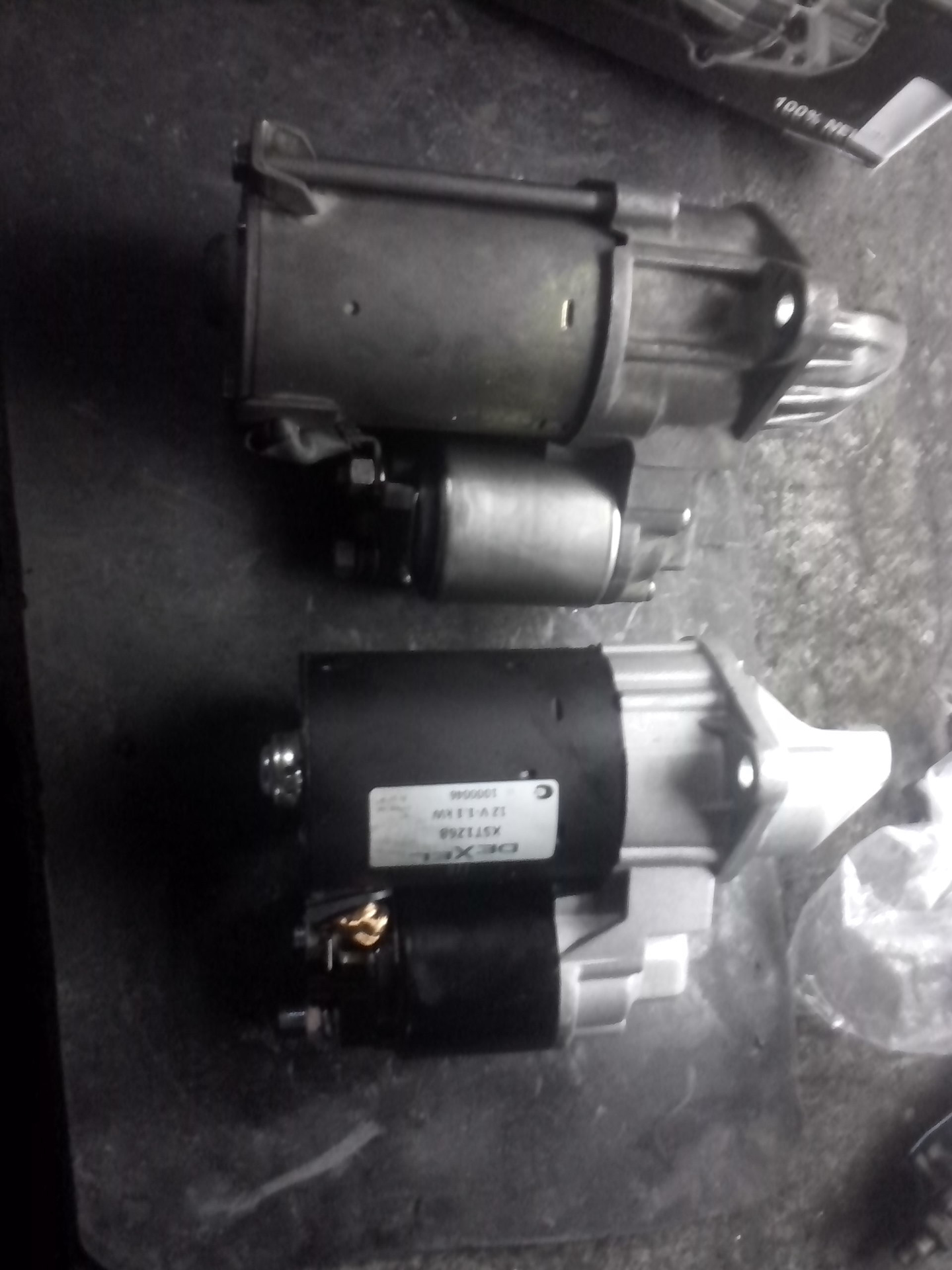

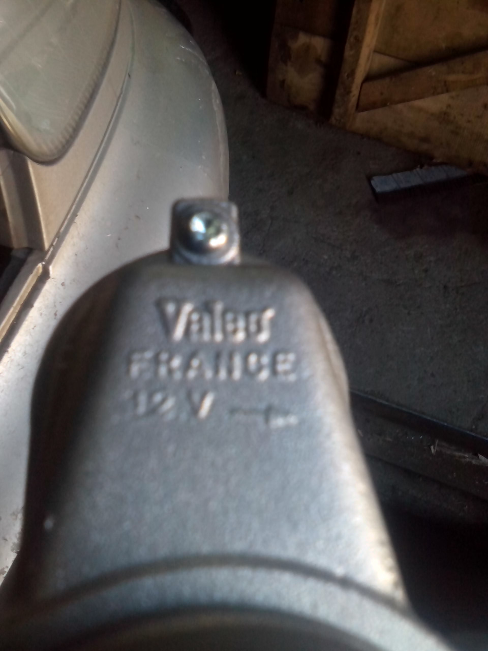

Чет последний месяц стартер издавал посторонние звуки и решил его сделать, но как в итоге выяснилось сломать( При разборке выяснилось что пришла жопа щеткам из за подшипников, так же при разборке лопнул корпус втягивающего.Пришлось брать втягивающее, подшипник и поставить старые щетки так как они чувствовали себя намного лучше новых.После чего стартер стал очень медленно крутиться, я так и не поля толи я рукожоп толи ему уже время пришло.

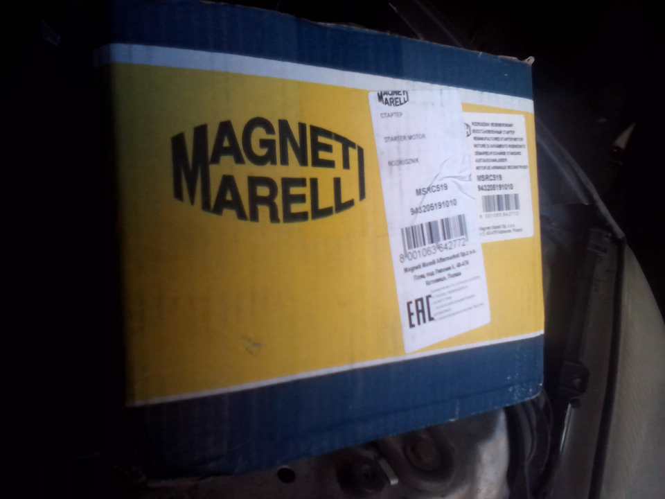

После чего я оставил машину в гараже на пару дней.Прикупил новый стартер на рынке пришёл ставлю, а он трещит.Продаван говорит стартер агонь, еду возврщаю.

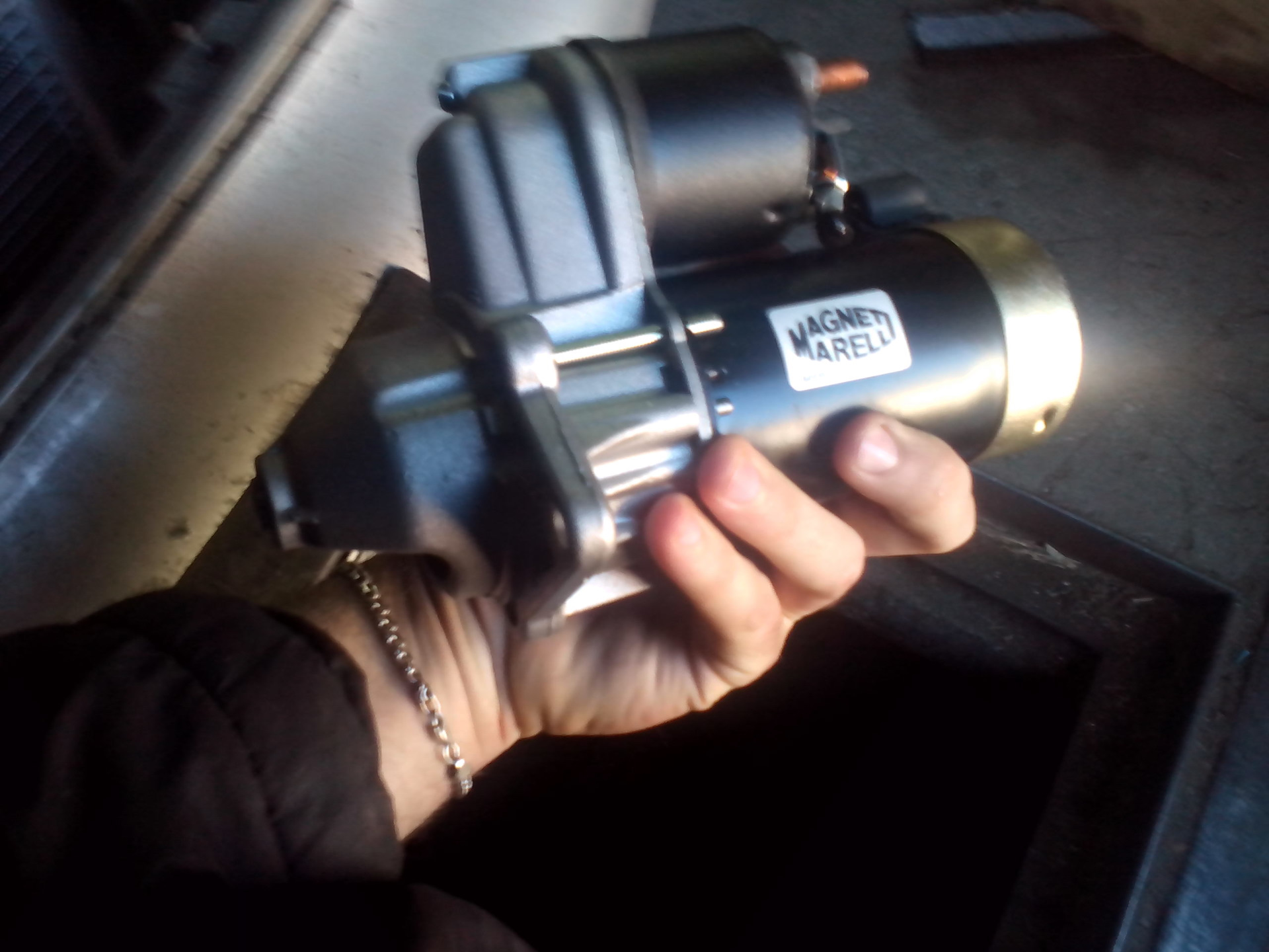

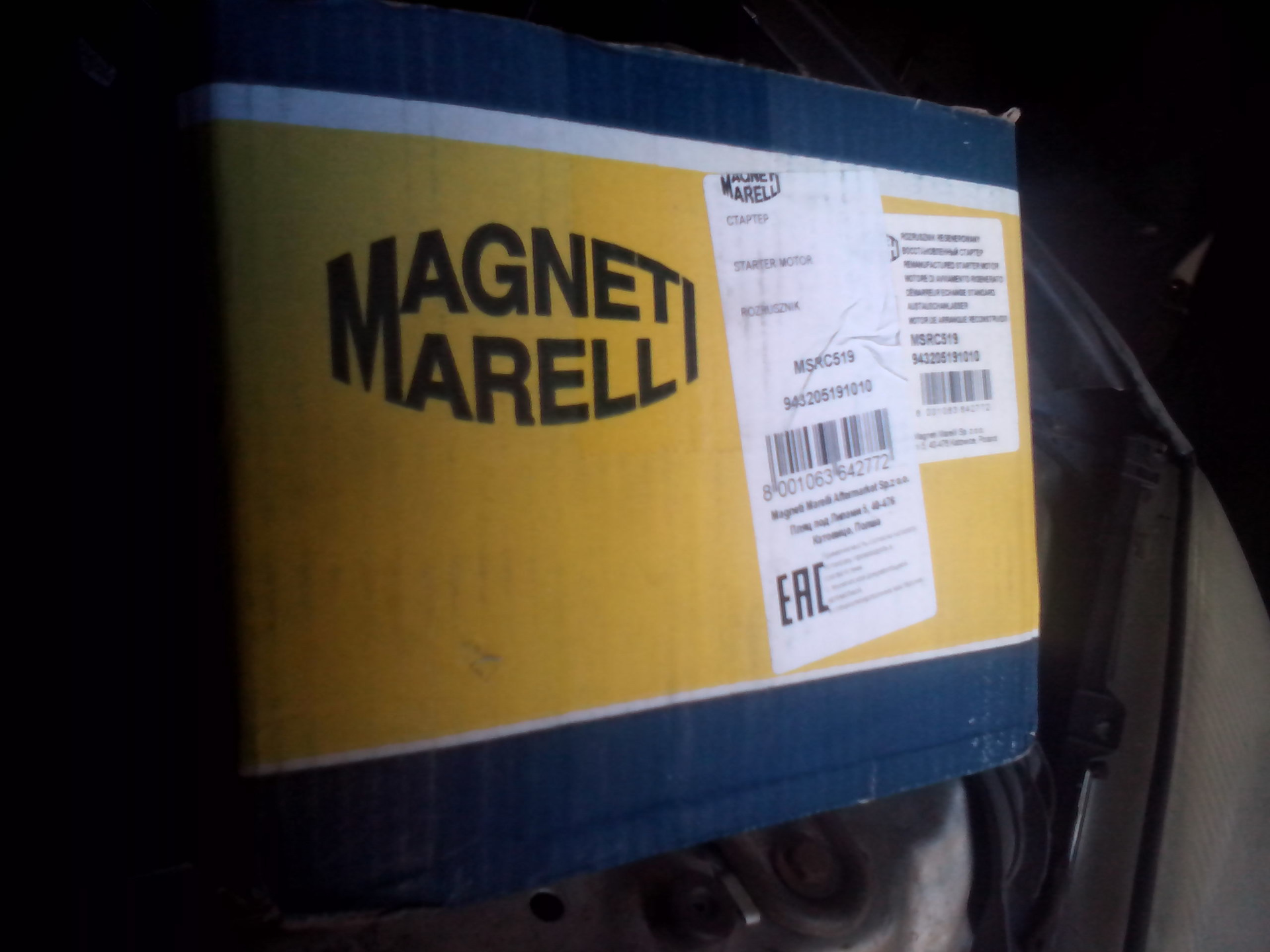

Ищу что то похожее на фирму и покупаю Валео или что то типа него, хотя на упаковке другая фирма.
Что мне понравилось так это тишина работы, его практически не слышно.Пока машина стояла пару дней дошумил пол)

Родной стартер похож как у меня) я свой разбирал раз десять по ремонтам.Видать ты плохо посадил подшипник, из-за чего туго крутил.После ремонта, желательно кинуть + напрямую и дать ему прогнать.У меня проблема с якорем один провод пропаян, иногда ловит клин, так крутит терпимо.
Все возможно, кидал напрямую крутит медленно…

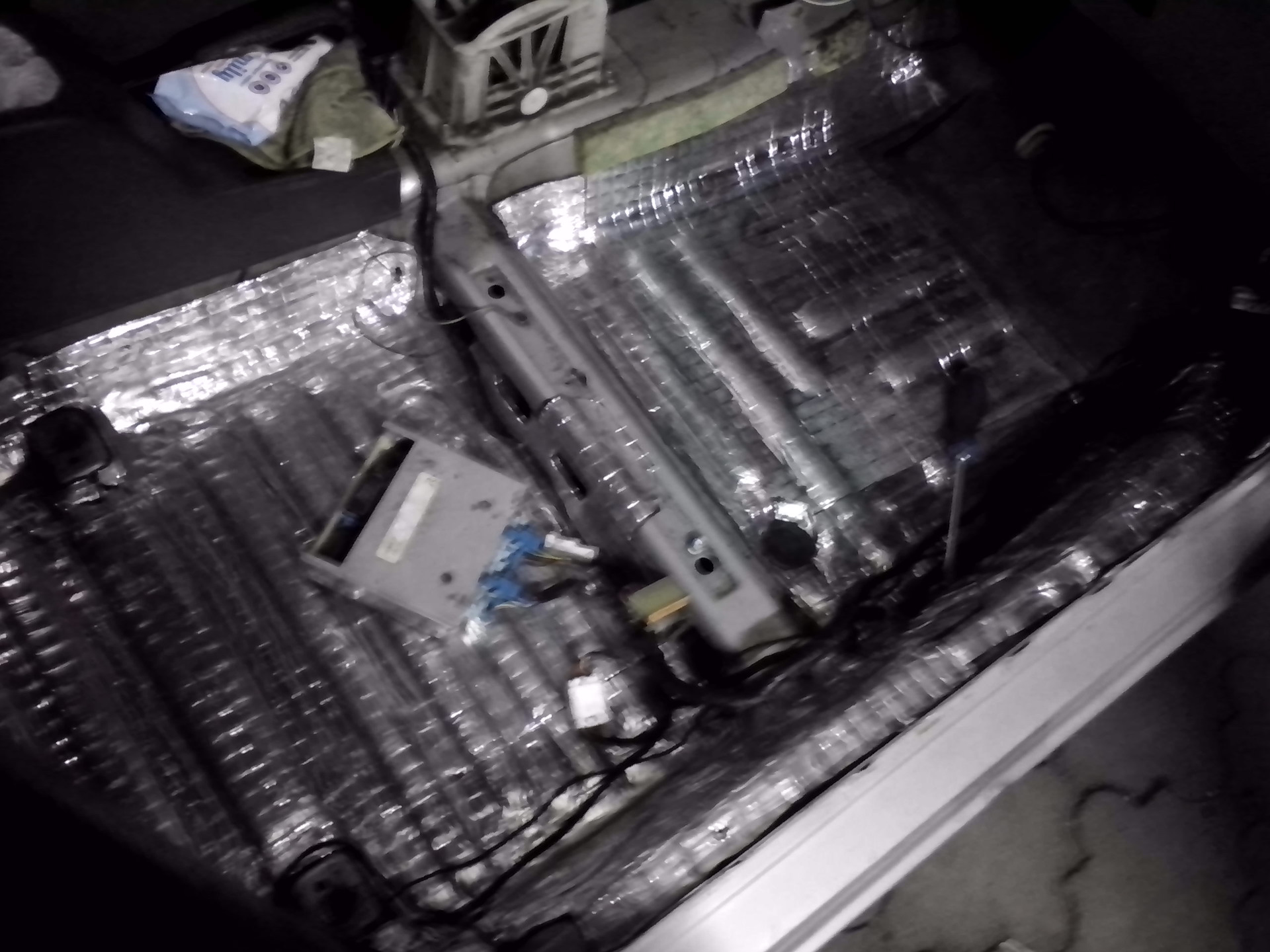

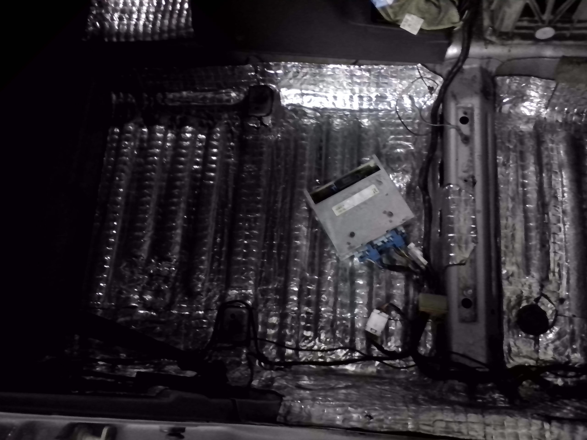

Только в стыках не клей. Будет скапливаться влага и ржаветь… Тем более по холоду клеишь, местами плохо прилегает…
Клеил в теплом гараже)
тебе говорят что в процессе эксплуатации будет скапливаться влага и ржаветь
то что гараж тёплый ещё ничего не значит… кум грел феном и укатывал дополнительно головкой на 24 (потом разжился нормальным катком)
Думаю еще сверху сплен 3мм наклеить, может не так будет конденсировать…
