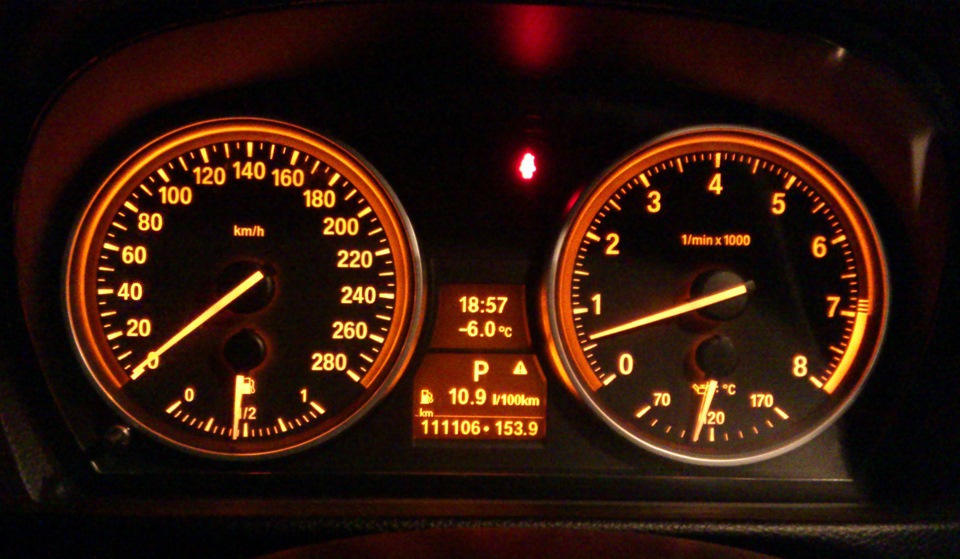

А началось всё с банального. С банального дооснащения. MrPerfekt кодировал мне машину удаленно (CIC, combox + дружба с Logic7 и тд) и наткнулся на такую беду, как невозможность закодировать CAS. Все прописанные опции работали, но они были прописаны только в блоке LMA. Всё это не по феншую.
Но это ещё пол беды. Кодируя CAS, вылезла ошибка и блок стал показывать пробег при диагностике 529 тыс км. Красота! Но это только начало. Т.к. CAS выдал такой умопомрачительный пробег, то и приборка встала в позу, заистерила, выкинув точку возле пробега с заметками в диагнозе о проблемах. К тому же ещё добавился букет по ТО машины (колодки, каты, масло), которые стали не активны.
Все происходило зимой и доехать до сервисного центра не было ни желания, ни возможности. Обзвонив пару известных контор с подобными умелками, откликнулся один замечательный человек – Дмитрий. В назначенный вечер он приехал с другом ко мне в гараж и начал смотреть «как я докатился до такой жизни» =))
Проблем много, вывалились разом и нужно начинать с малого. Прогнали тестами приборку. Оказалось, что CAS/KOMBI не видят информацию от DME. Всё вернулось бы на свои места после непродолжительной поездки, но для пущей уверенности пролили приборку новой прошивкой. А вот с CASом решили на месте не экспериментировать, так как велика вероятность завалить окончательно блок и нужно было бы тащить машину на эвакуаторе в сервис. Отложили до лучших времен.
После обновления блоков (KOMBI, DME и ещё несколько основных), как только я проехал и перезапустил машину, все проблемы исчезли. Точнее проблемы с точкой возле пробега, активность функций ТО, ругательства на DME. Остался всего лишь один баг – ошибка по CASу (процессор). Эта чёртова пакость постоянно скидывает синхру DME-CAS при снятии клемм с аккумулятора.
Ну и я получил подробный ответ почему мой CAS плохо себя чувствует. Причин не так много: неумелые люди криво мотали пробег; неумелые люди кодировали машину/блок на полусевшем аккуме; время не щадит никого. Причины не особо важны, так как экстрасенсов в нашей семье нет, а вот устранять это нужно.

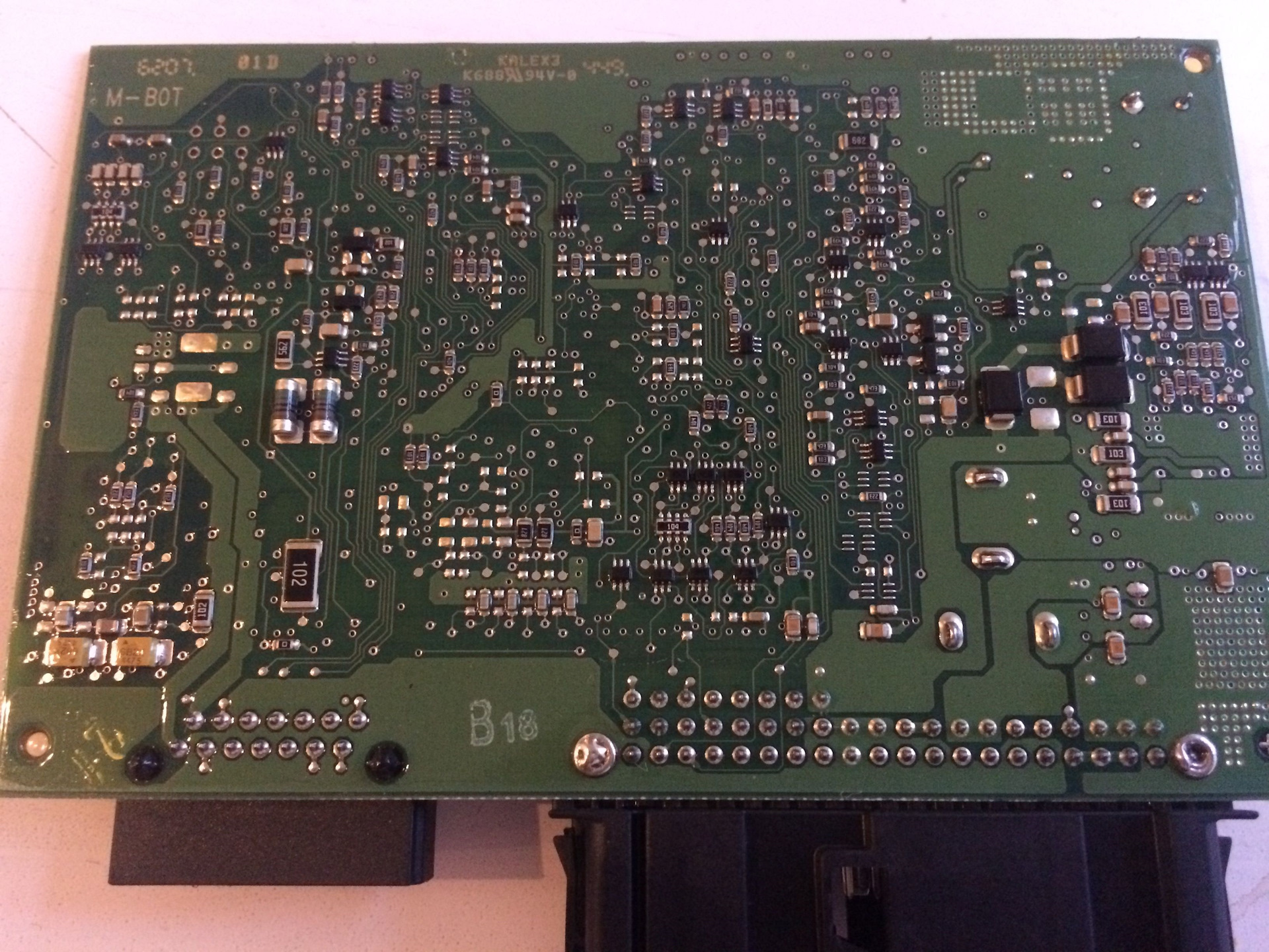

В это время с машины был снят мой CAS ради любопытства.

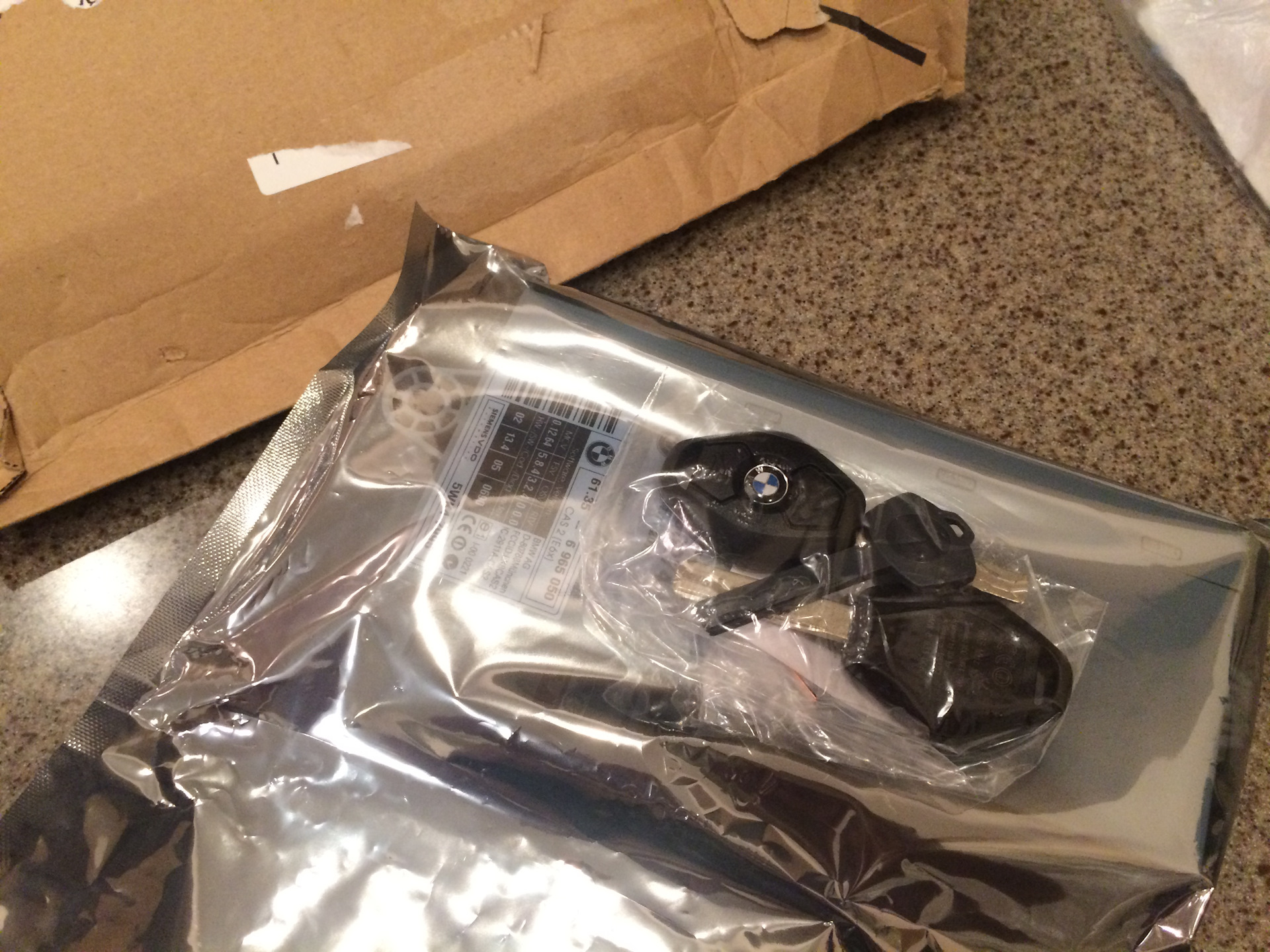

Комплектность:

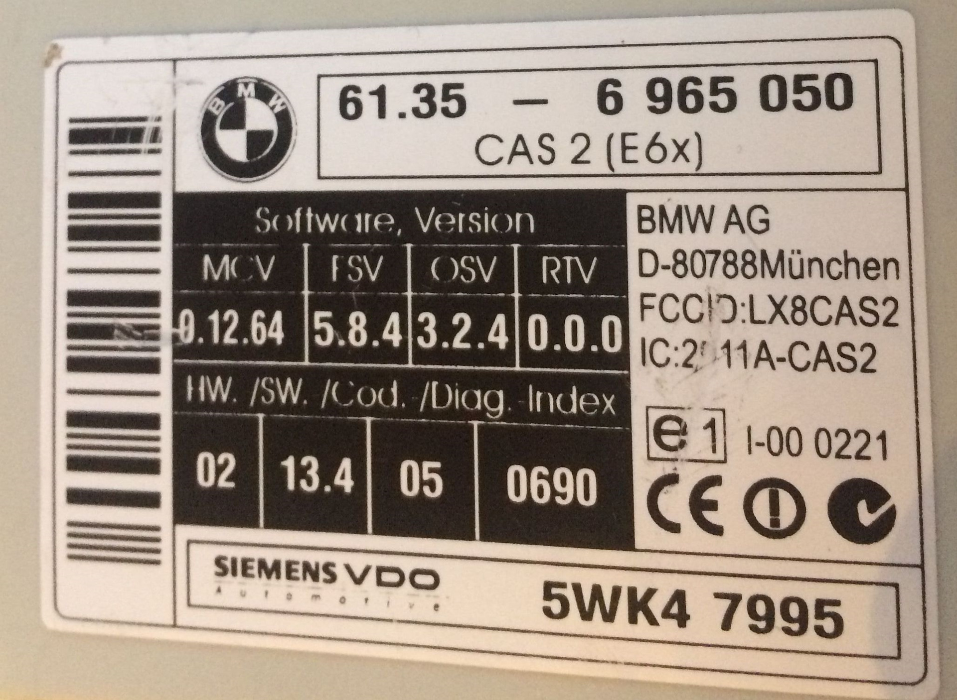

— Блок управления CAS (61 35 6 965 050);
— Основной ключ с дистанционным приводом (66 12 6 933 078) * 2шт;
— Резервный ключ (51 21 7 118 972).
Спустя полтора месяца я получил свою красотищу:
Описать на сколько сильно я доволен не смогу. Счастью нет предела. Осталось только воткнуть блок в машину, согласовать и прописать все необходимые опции (сейчас там всё по VINу).

Господа кто подскажет как определить что в авто стоит EWS или CAS?
1. Посмотреть в бмв каталоге ETK.
2. Посмотреть в диагностике.
3. Посмотреть на самом блоке.
4. Загуглить.

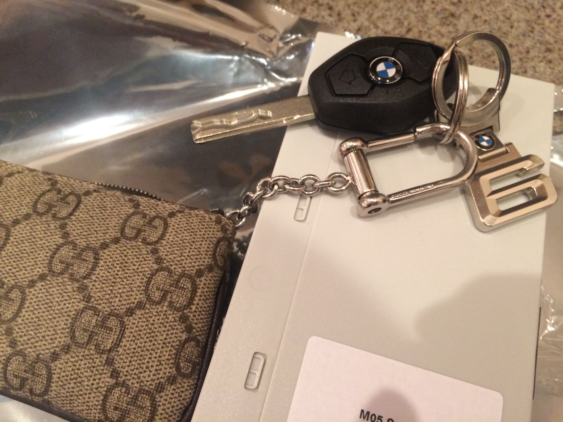

Супер! И ключики новые
Угу. Удовольствия полные штаны. Но дораха
А что поделать)
Ключики красивые!
Новые ключи — это чистый секас. Да и сам конверт какой-то магический =)))
Светанул ещё кошелёчком Gucci))
Это ключница =))) Мажор ёпт
Вот я ж говорю, не разбираюсь в этих ваших гучах

Во дела, в 6 ключ обычный? Не ожидал)) думал старт\стоп кнопочка и брелок в кармане.
Мих, это в рестайле. Я нищеброд на старье, вот и обычный ключ. Идея по замене на смарт и комфортный разбилась в пух и прах.
