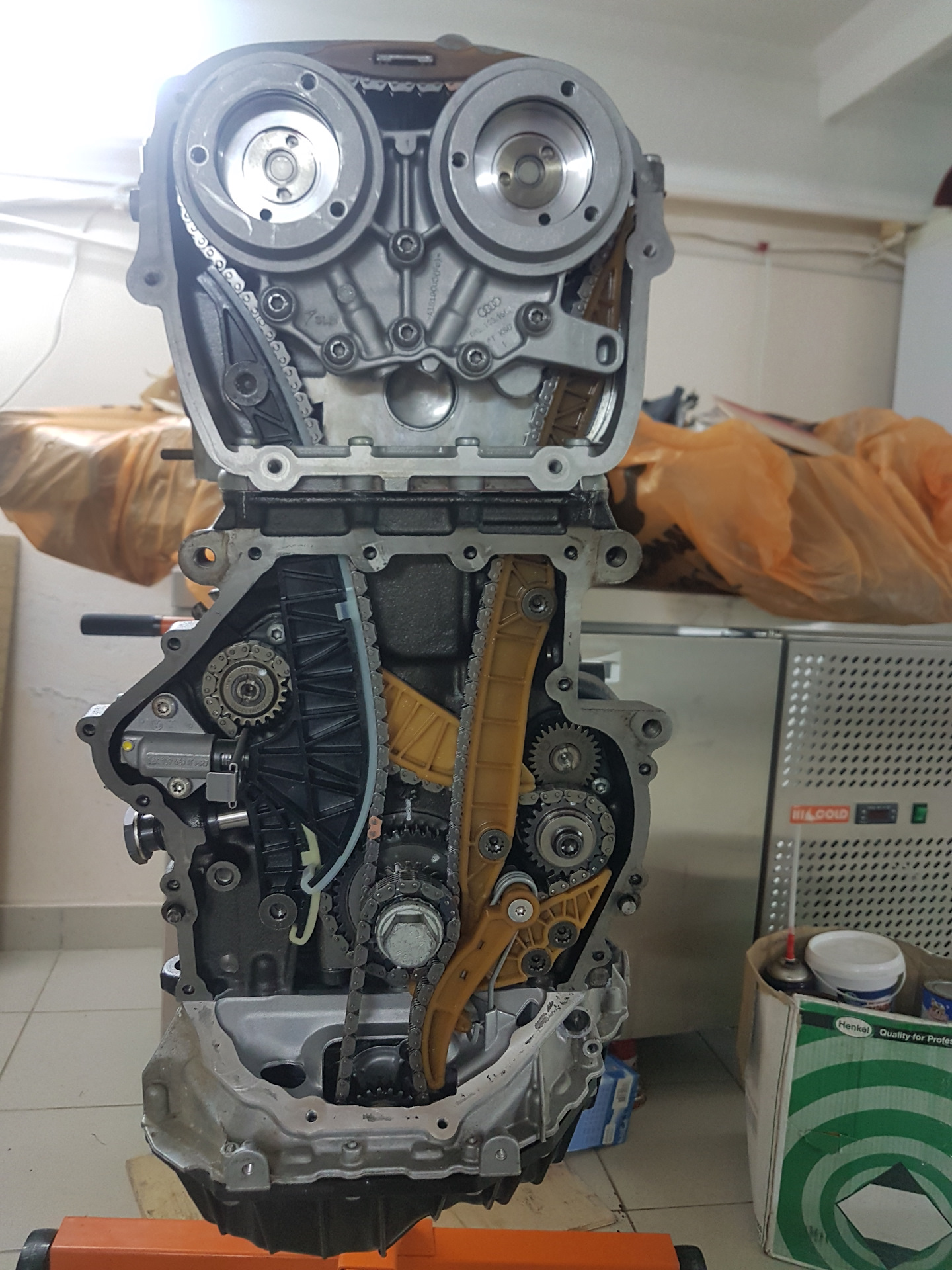

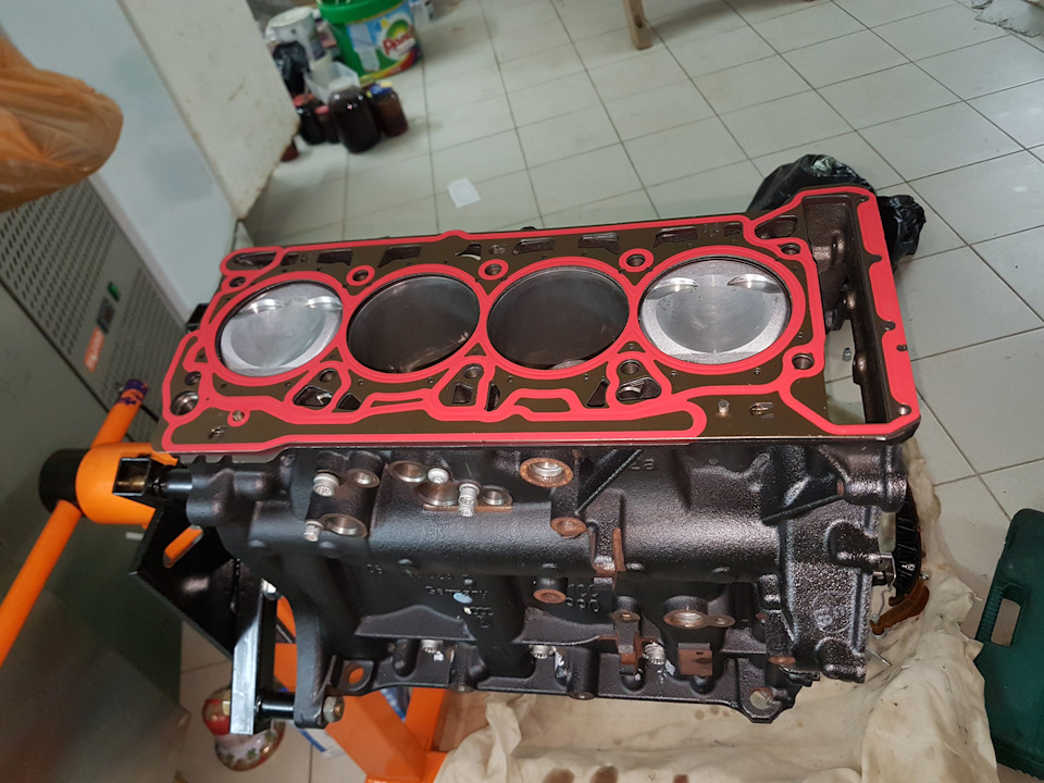

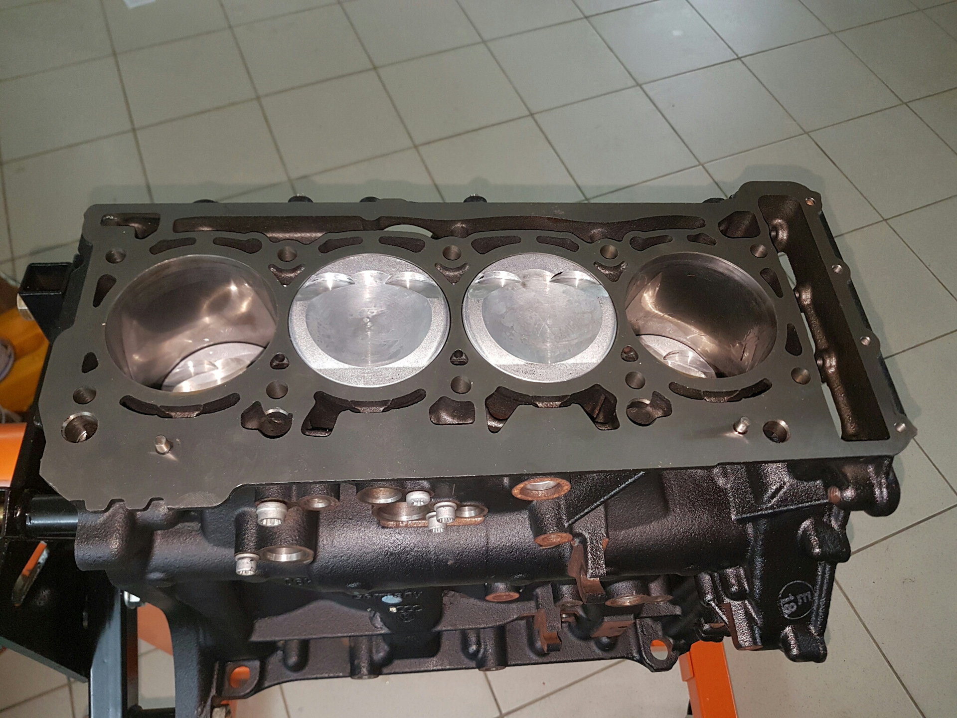

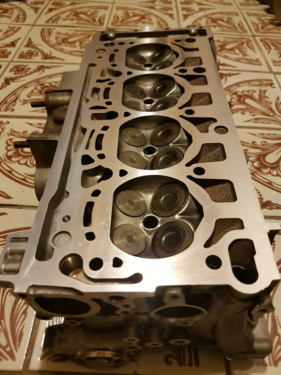

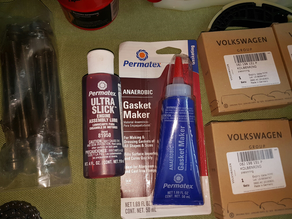

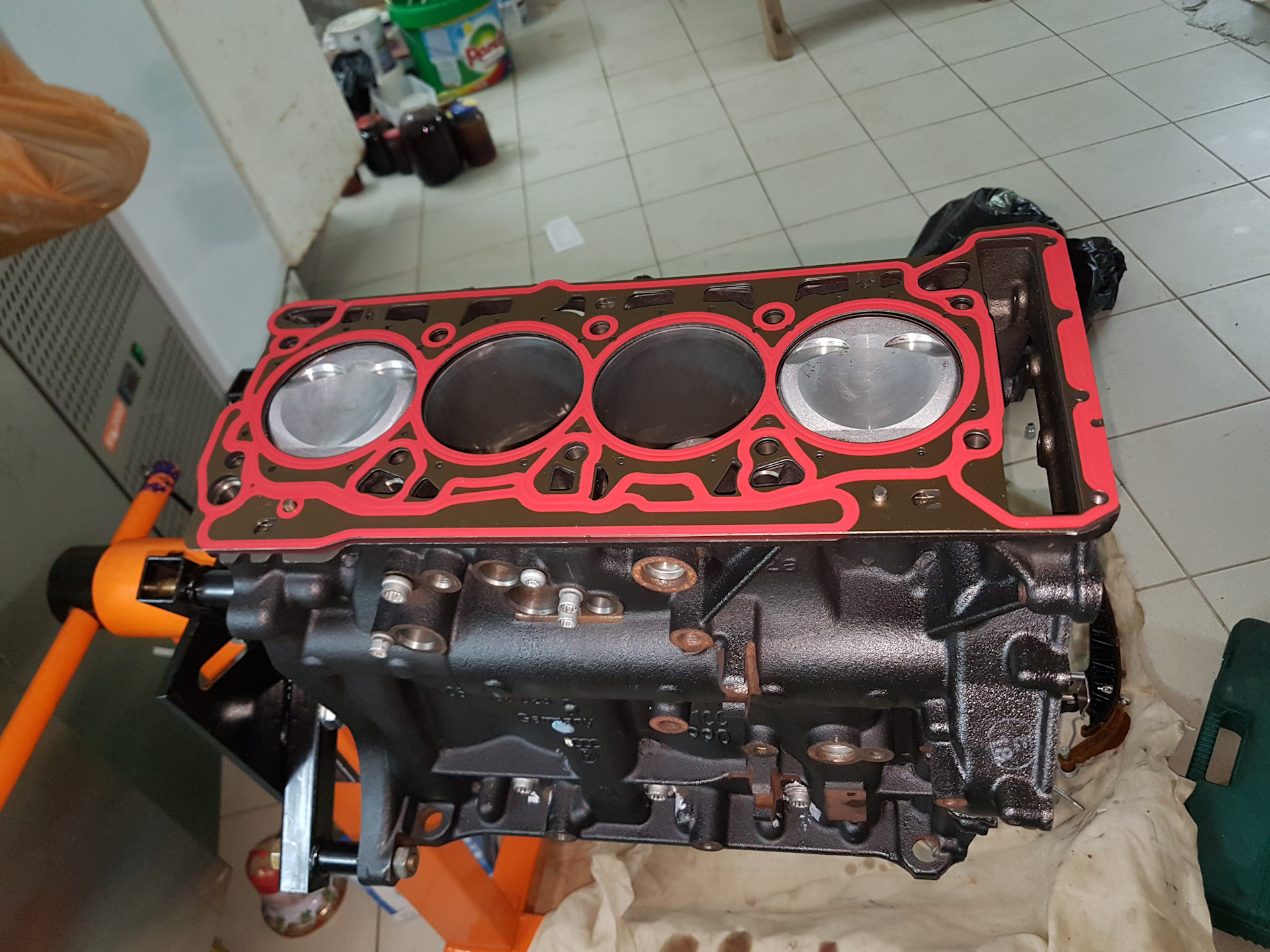

Гбц прикручиваем с моментом . 40 Нм. шаг второй. доворот 90 градусов. Шаг третий и я не знаю нужен он или нет потому что есть вероятность повреждения резьбы. Доворот ещё на 90 градусов! Но я 60 довернул третий Все резьбы смазать моторным маслом! БОЛТЫ ГБЦ ЗАМЕНИТЬ НА НОВЫЕ! Иначе можно их в блоке оставить

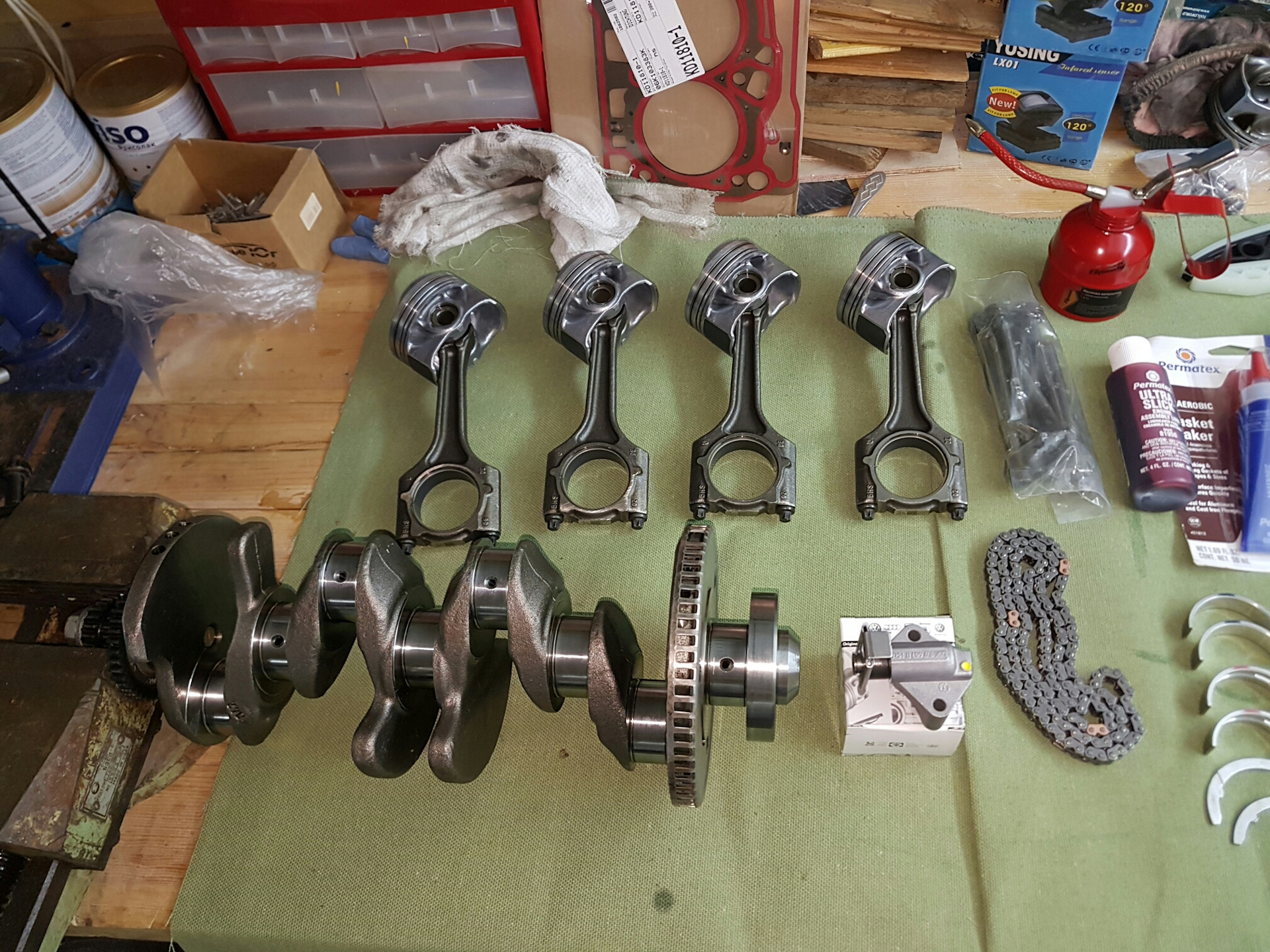

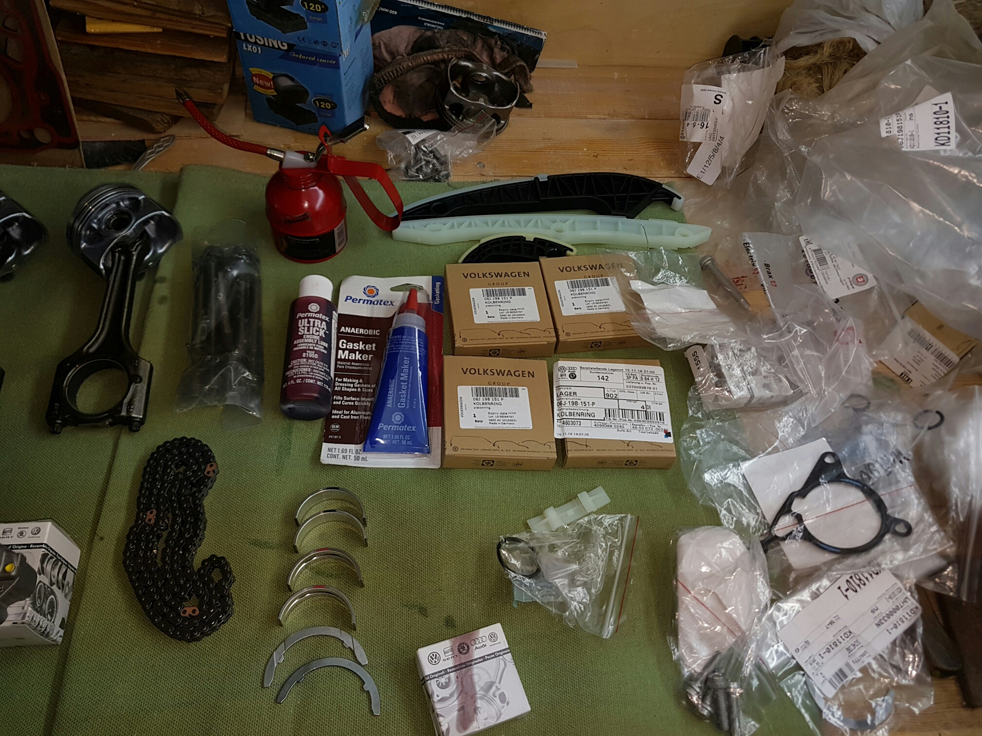

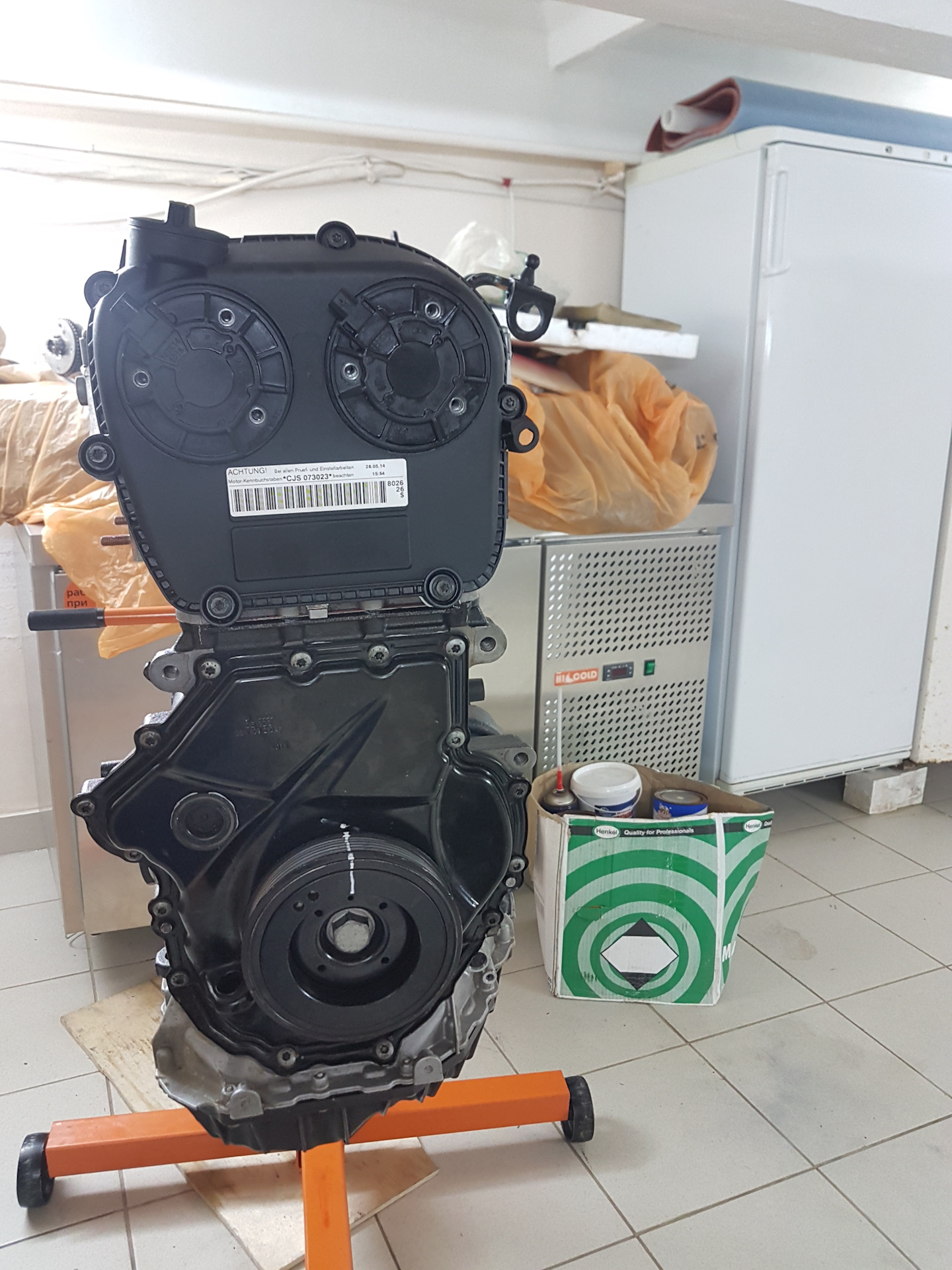

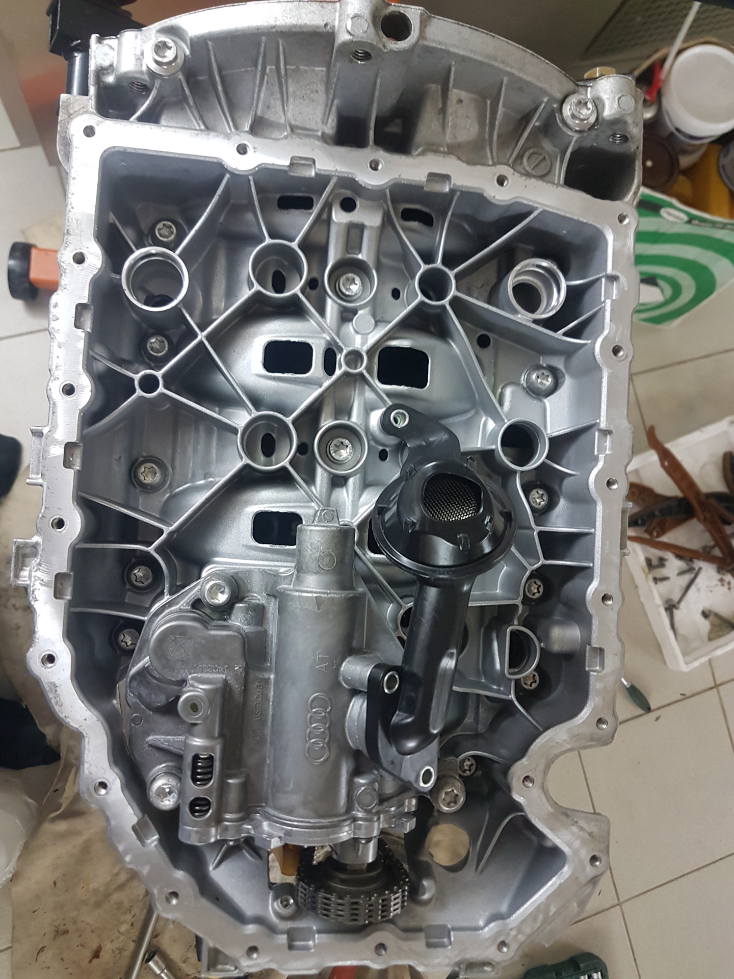

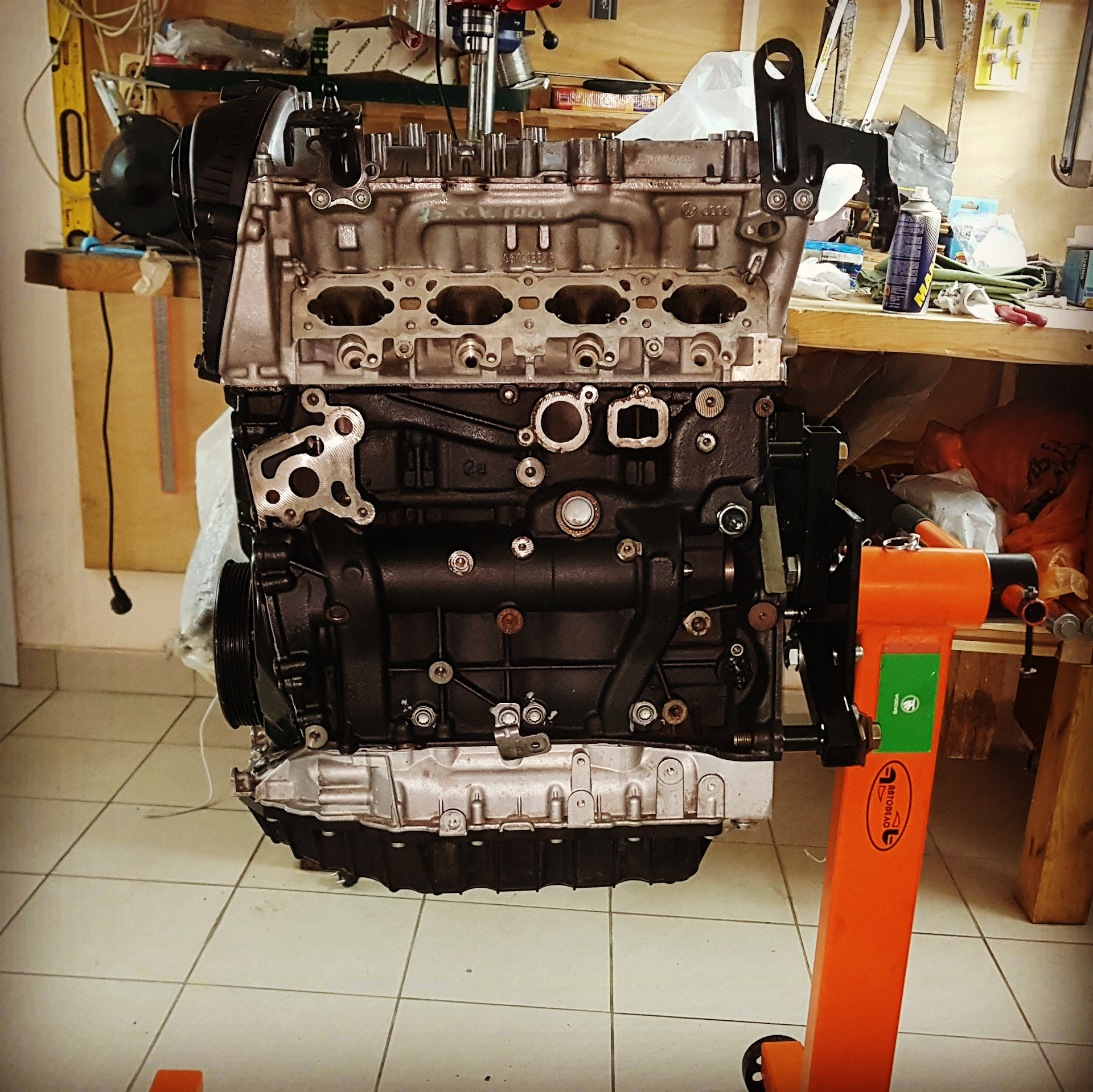

Собрал вчера низ))) продолжение будет в этом же посте )

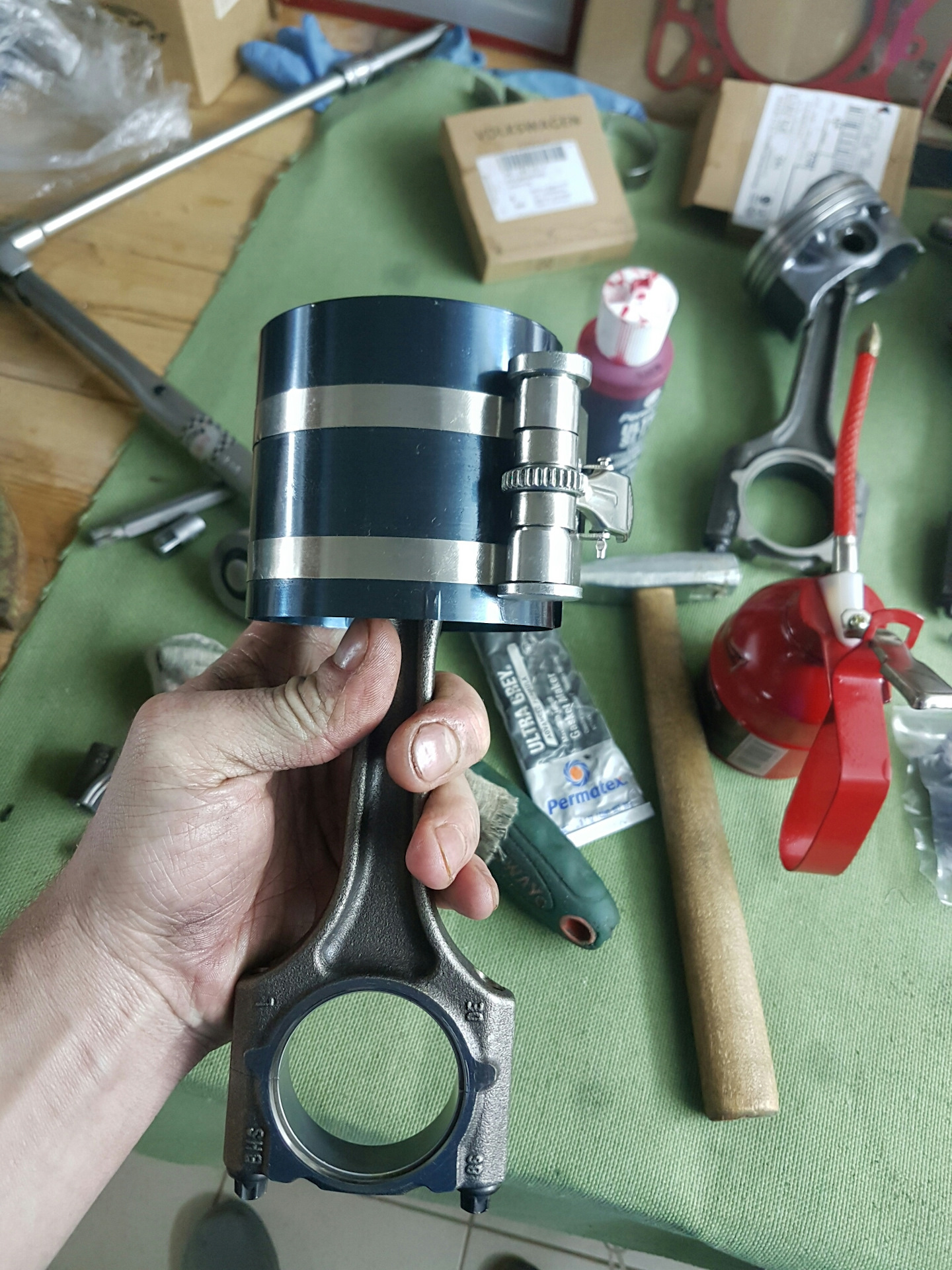

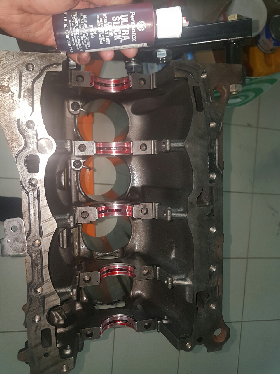

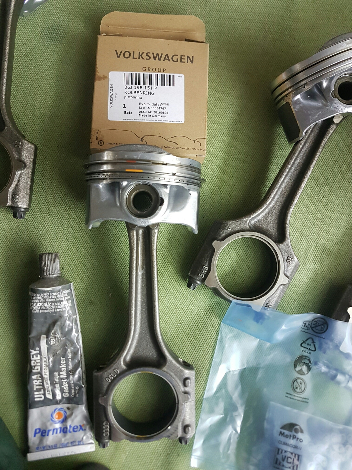

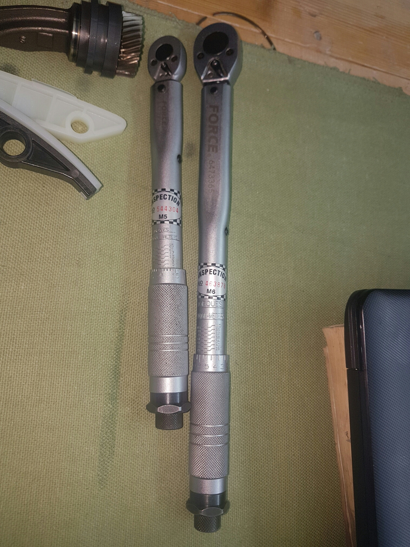

моменты затяжек шатунных крышек не подскажешь
Необходимо обязательно смазать резьбу! Ставить новые болты ! 45 Нм + повернуть на 90°

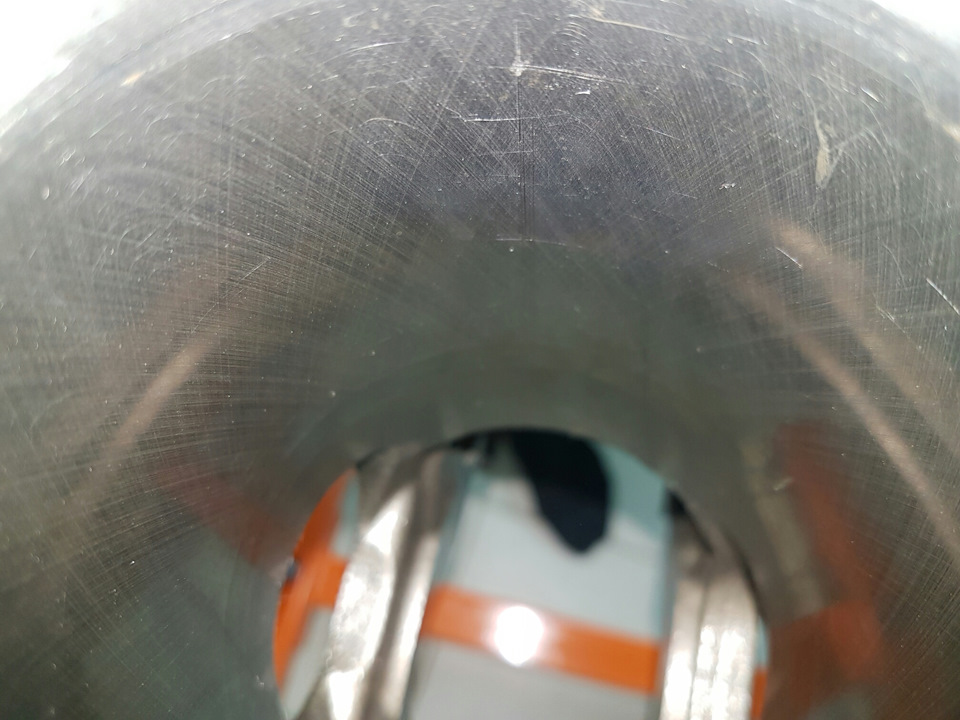

На фото цилиндра виден небольшой задир? Или мелочь камера схватила в кадр? :-)
Без задиров цилиндры. Думаю мелочь какую то захватила камера.

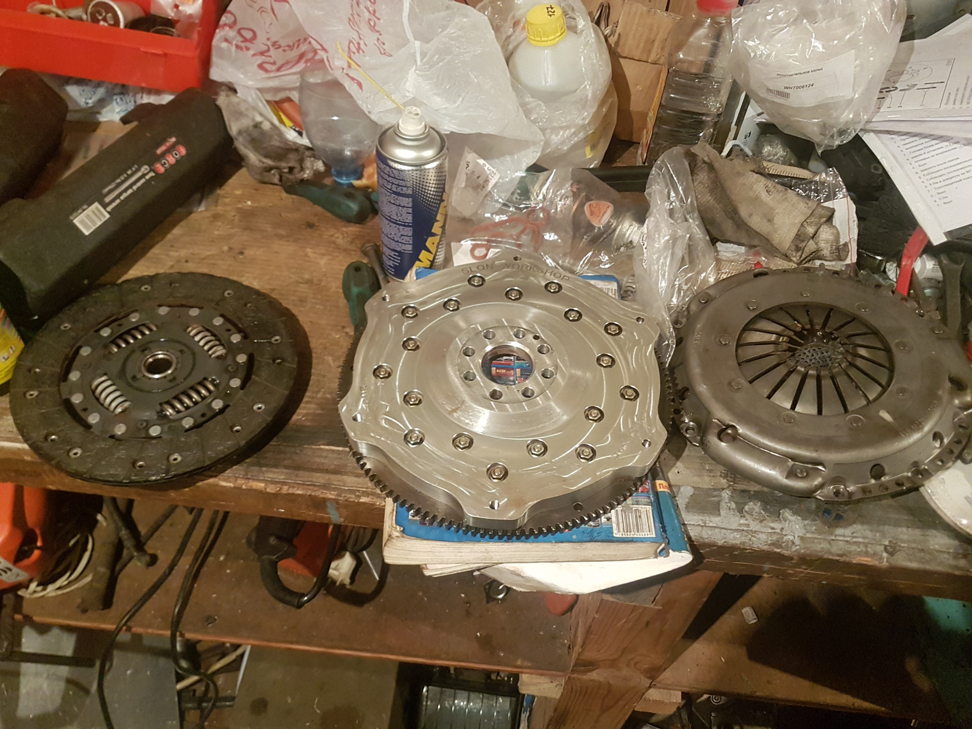

Т.е., как я понял, на CJSA можно ставить одномассовый маховик? И как по ощущениям? В смысле вибрации, плавность трогания с места и т.д.
Всё как на заводском )) отлично
Просто, по слухам, некоторые жалуются на появление вибраций…
У меня не было

Маховик каша)))
Почему ?
Одномассовый и легкий!) Сколько денег отдавал?
45000 комплект сцепы и маховик.)) Езда с таким комфортнее намного чем на родном)

Вот и окончена сборка )))

третий доворот нужен! 40нм+90+90
одного 90 мало 100%
Я 60 довернул третий. Ты прав нужен. Потому что когда доворот делал почувствовал.
Маслосьемные надо составные было брать. Эти лягут быстро.
Под родные нет составных. Знаю))
Печалька(( ну тогда масло хорошее лей.
Каждые 5000 менять и всё ок будет ))
oooREMIooo
Да вроде не жрет вроде масло на ген3. Хотя маслосьёмные имею вид как на ген2 ( без прорезей. с маленькими отверстиями( )

а где брал инфу по моменту затяжки?
Частично из книги по а7, частично интернет по моторам а5 фл тсй. Частично у официалов
А хон в цилиндре серьёзный !
Заводской.
