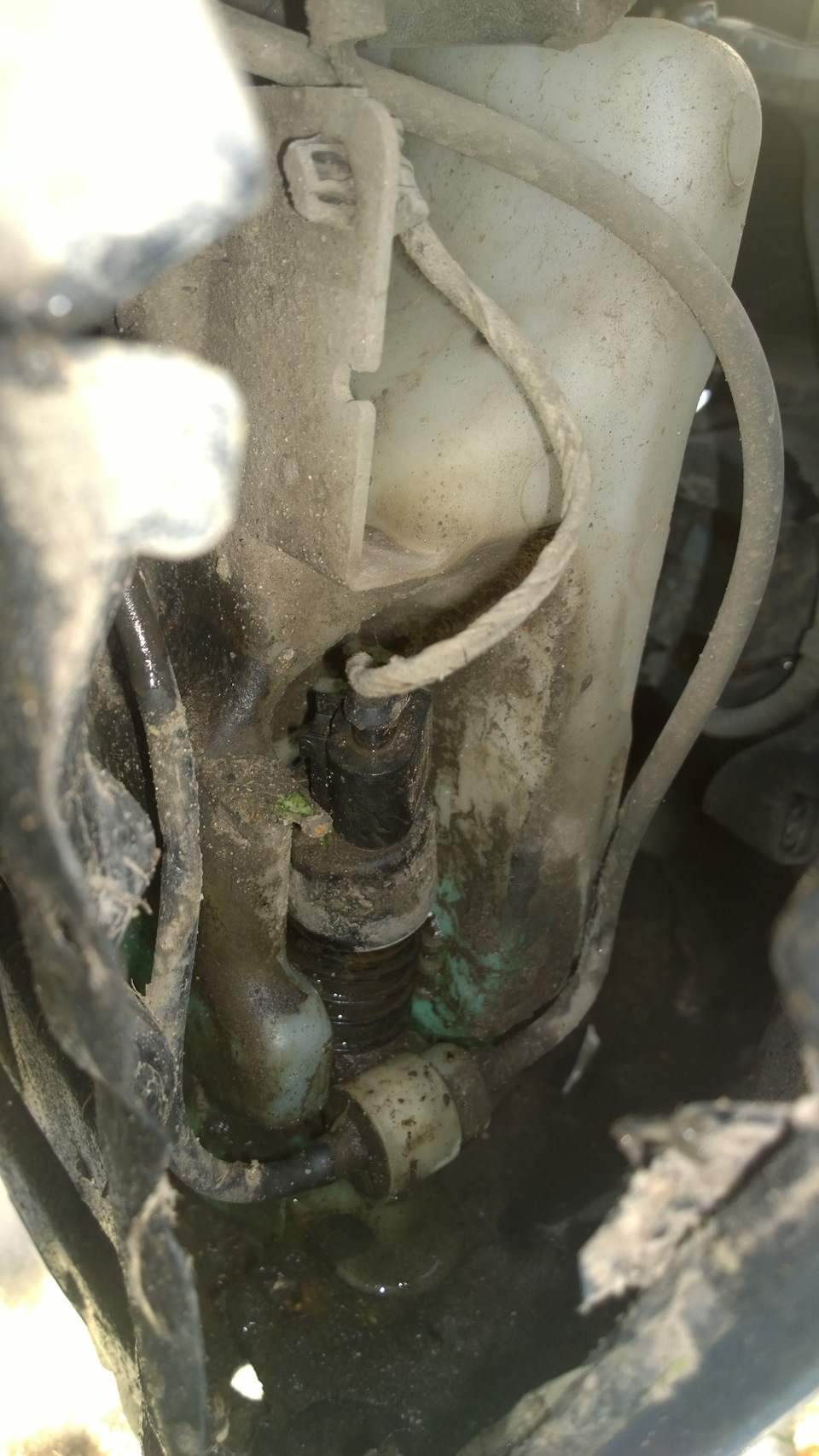

Уже почти доехав до места назначения, я понял что моторчик престал работать.
Сначала подумал, что он просто замерз, но к сожалению он «отдал концы».
Решено в срочном порядке менять.

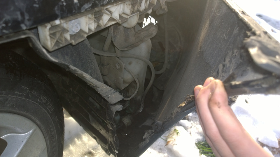

КАК ДОБРАТЬСЯ ДО МОТОРЧИКА ОМЫВАТЕЛЯ

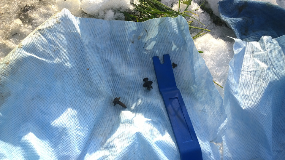

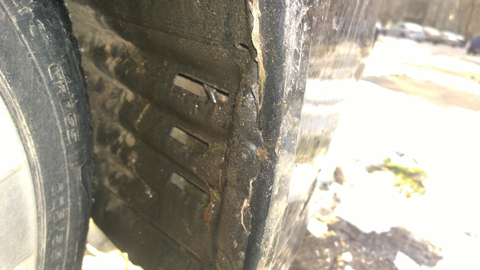

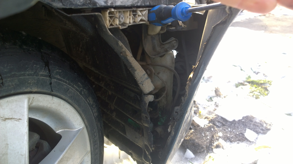

Для того что бы добраться до моторчика, нужно
1.вывернуть правое колесо,
2.открутить подкрылок и один болт крепления бампера,
3. отогнуть немного бампер и подкрылок

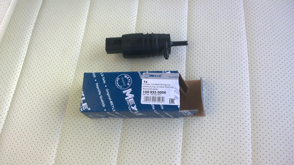

МОТОРЧИКИ ОМЫВАТЕЛЯ ДЛЯ ЛАНСЕР 10
Полез на Д2. нашел множество замен данного моторчика.
Все пишут, что отлично подходит бюджетный вариант.

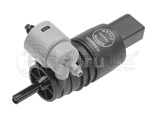

Meyle 1009550006 — не оригинал, стоимость примерно в районе 300р. Сразу скажу это для седана
8260A109 – нашел как оригинал цена примерно 3300р (Ценник Гигантский конечно!) тоже для седана

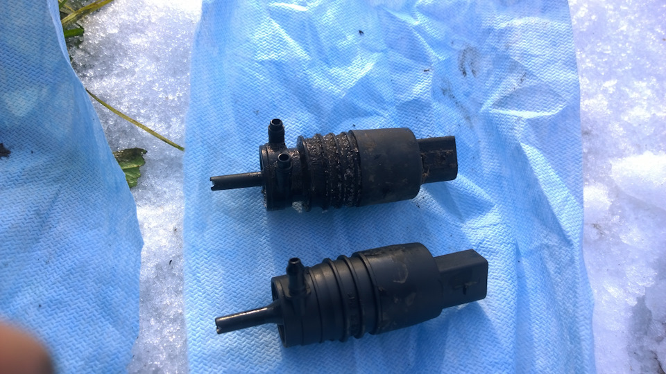

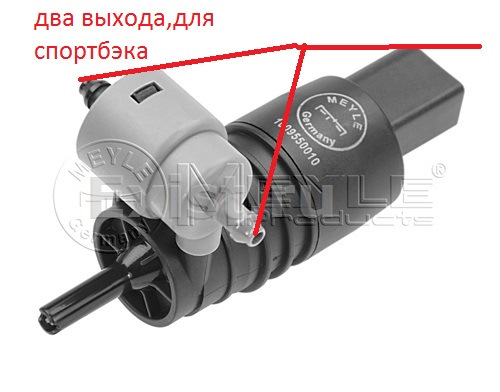

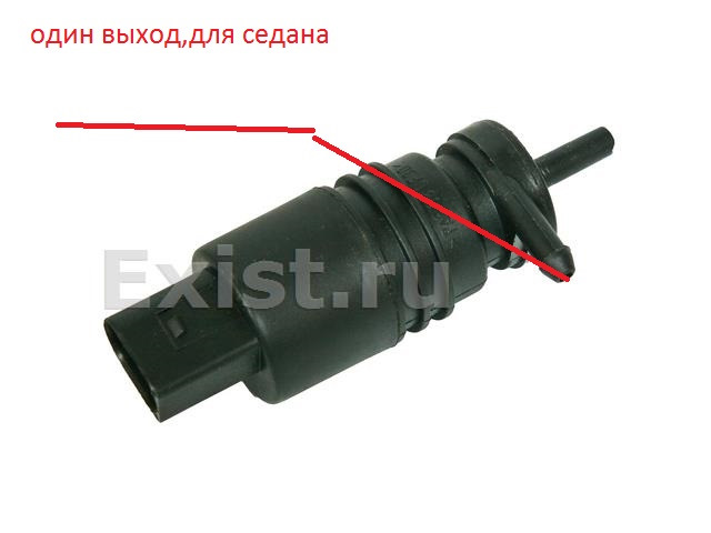

Я купил естественно не оригинал. Но вот когда я начал его ставить, я понял, что очень сильно ошибся!У меня же спортбэк!а там совсем другой моторчик!
Он должен быть с двумя отводами, а на седане с одним отводом.
Поэтому нужно покупать вот этот моторчик
1. MEYLE 100 955 0010 НЕ ОРИГИНАЛ
2.ИЛИ 8260A059 ОРИГИНАЛ СПОРТБЭК.
ВЫХОД ИЗ СИТУАЦИИ

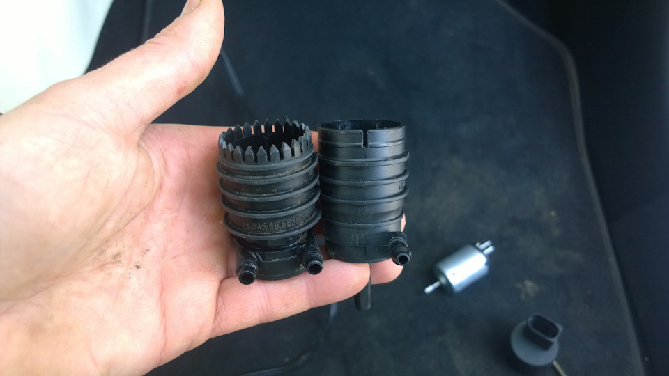

САМА ГИЛЬЗА МОТОРЧИКОВ РАЗНАЯ, А ВОТ САМ МОТОРЧИК ОДИНАКОВЫЙ,
ПОЭТОМУ РАЗОБРАЛ НОВЫЙ МОТОРЧИК И ПЕРЕКИНУЛ НА СТАРУЮ ГИЛЬЗУ НОВЫЙ МОТОР, И ВСЕ ЗАРАБОТАЛО!

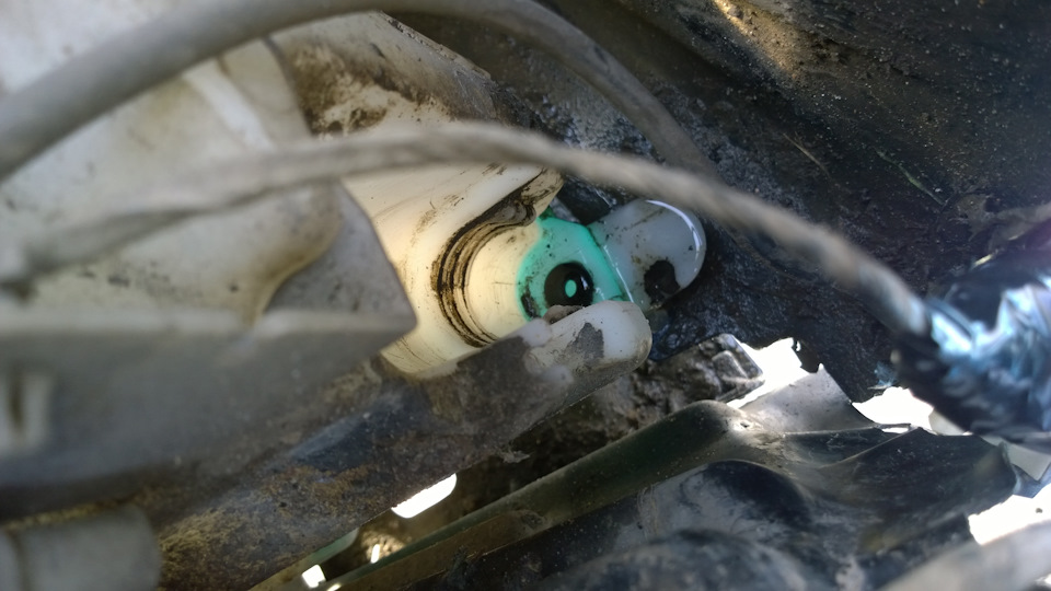

А как моторчик достается из бачка, как он крепиться к нему?
Защелкивается на нем.с наружи
Поменял моторчик! Оказалось плёвое дело! СПС
Я выбрал вариант с покупкой Siemens VDO 3043125 — около 1300 руб. Абсолютно тот же Siemens 3043125, но в пакетике с номером 8260A059 уже от 3500р.

А просто тройник замутить не получится?
я не знаю как там происходит разделение, но через один патрубок не получится
tosha007
У тебя должна вода на перед и на зад подаваться раздельно, а с тройника потечет одновременно
разъемы тоже разные?
Не разьемы одинаковые
