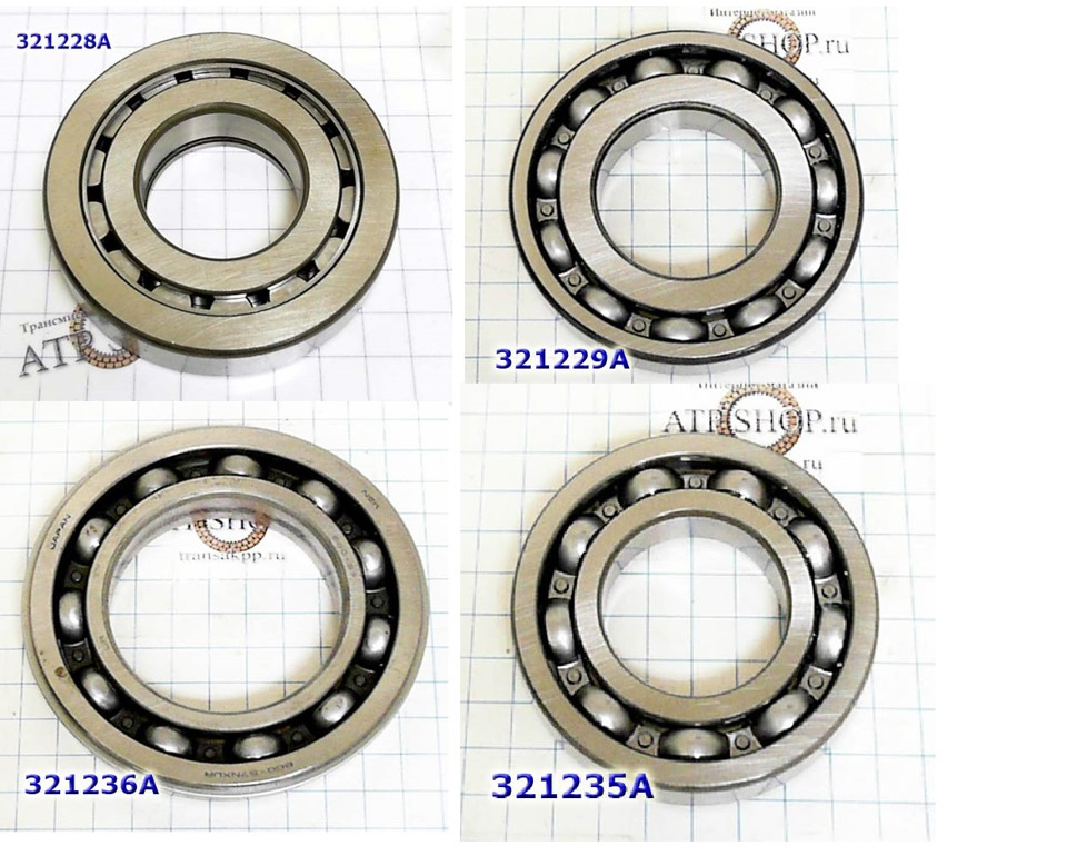

Тут явно слышно что п.зда подшипникам конусов. Цена за комплект 9 тыс. Ошибка P0868 это смерть масленого насоса, а точнее зависшего редукционного клапана.

подшипники не факт был у меня гул варика все твердили у тебя подшипники перебрал поменял маслонасос а звук остался
Какие именно подшипники? Их там несколько видов. Одни на конусах, а другие на дифференциале.
Самая распространённая болячка вариков это подшипник Конусов )
там ломаться не чему
В варике то?))) это одна большая поломка)
