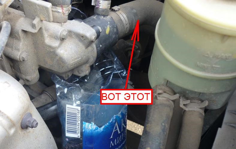

Вкратце опишу как определить виновника.Термостат или датчик парит мозг.
Для начали надо проверить термостат.Для этого в момент прогрева мониторим температуру патрубка на радиатор.Проверяем не у самого корпуса термостата, а после второго изгиба патрубка.Подальше от корпуса, так будет вернее.
1 — Если он будет прогреваться вместе со всей системой, то термостат заклинил на большой круг или просто перепускает.
2 — Если при прогреве он холодный и только потом начинает теплеть, то термостат вполне рабочий.
3 — Прогреваем двигатель до включения вентилятора.Если и после этого патрубок холодный, то термостат заклинил на малом круге.

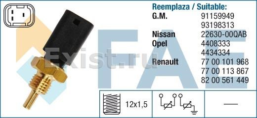

Несколько слов о датчике :
Датчик двухсоставной.То есть в одном корпусе два датчика, но подключение у них разное.Один идёт на приборку(соединяется с ней одним проводом), а другой на "мозги"(соединяется двумя проводами).
Так вот та часть что подключается к приборке использует корпус датчика как "массу".И чаще всего просто почистив резьбовую часть и плоскость блока можно получить опять 4 деления на приборке.Но если и после этого 4 деления отсутствуют, вот тогда точно замена датчика.

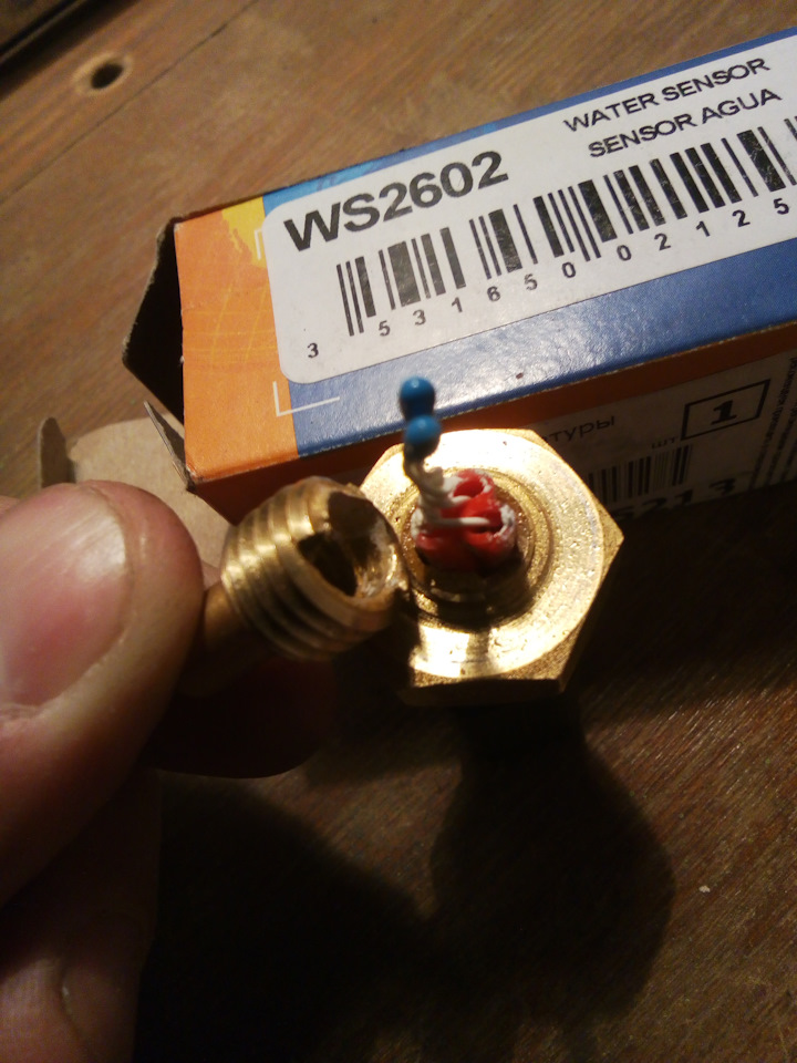

Вот в такой ситуации я и оказался.Термостат новый, вентилятор крутит, а на приборке 2 деления.

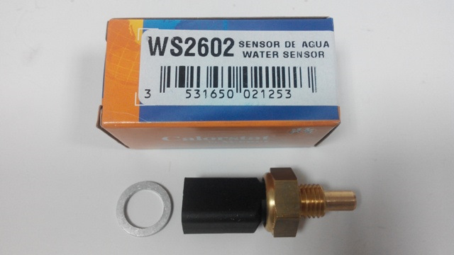

Заказал новый датчик Vernet WS2602
Пришёл во вторник, а поменял его сегодня утром, а пишу про это вечером. Лентяй ))))

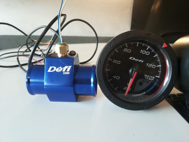

Кто то пробовал для контроля поставить дополнительный электронный датчик температуры ОЖ ? Вот ищу информацию куда, какой и как поставить? У меня на приборке нет шкалы температуры, а только показатель перегрева.
Не попадалось такого. Так что ничего подсказать не могу.
Нарыл на просторах интернета, у вас полно такой приблуды.У себя в Украине пока не нашёл.

Поставил новый WS2602 в сандеру . Тут вопрос, насколько сильно его надо закручивать и можно ли сорвать резьбу? Еще сейчас пытаюсь вспомнить, а было ли уплотнительное кольцо на новом датчике? В общем закрутил довольно сильно, запустил машину — вентилятор сразу заработал на холодном двигателе, при выключении машины — продолжает работать минут 5. Что интересно, если при этом потеребить датчик, то двигатель на выключенной машине выключается. На старом, такого вроде бы не было. Я решил попробовать подтянуть и он как то очень легко дальше пошел на закрутку и подтекать антифриз стал. Я что то даже не понял, дальше надо закрутить посильнее было или нет, но я наоборот чуть выкрутил его. Антифриз перестал течь. На приборной панели еще загорелась "Лампа системы управления двигателем". Только я не уверен, сразу после установки нового датчика загорелась или после его "докрутки". А тут еще и почитал про поддельные датчики, наверное, у меня такой.
Кстати сейчас на экзисте типа оригинал 82 00 561 449 предлагается по 479р, дешевле чем я ws2602 брал, видимо, тоже подделка.

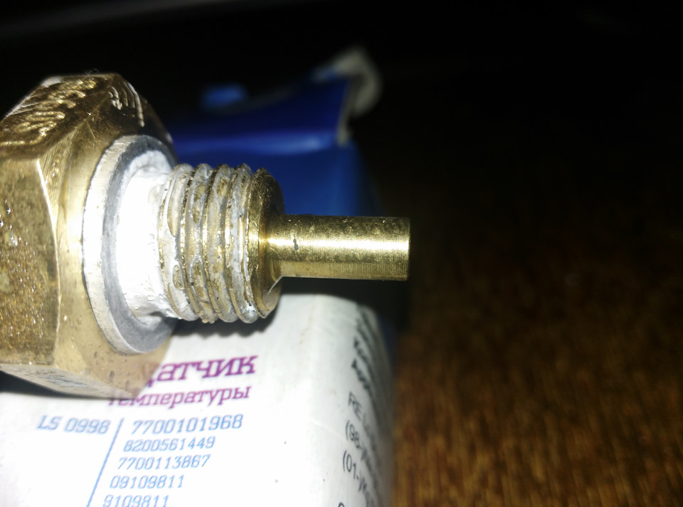

В общем буду чистить старый датчик и вставлять. Можно ли его контакты ацетоном протереть?
Да уж, странное дело.Или контакт в самой фишке фиговый или датчик левый.У Andrey-none вот что случилось : i-a.d-cd.net/1d34d2ds-240.jpg Сейчас с запчастями лотерея, как повезёт, слишком левака много стало.
Шайбу лучше поставить медную, а то у Aleksander13 вот так было i-a.d-cd.net/947fd5es-240.jpg
Контакты ацетоном я бы не стал чистить.Фиг знает как оно на пластик повлияет.
Да, у меня также как у Aleksander13 в результате вышло, поэтому он и легко крутиться стал, что не выкручивался, а отламывался
Жуть, теперь не знаешь что и брать.Раньше хоть вернет заменой нормальной оригиналу был, а теперь звиздец. (
WS2602 полное гамно, не успел провернуть первый оборот ключем как он сломался.
Звиздец ( и тут гамно гнать начали.С запчастями лотерея и причём шанс выиграть всё меньше с каждым днём (
Слов нет, одни маты.
Блин, теперь похоже и Vernet стали левые попадаться.Но может просто "повезло" так?Но явно с датчиком проблемы, не должно так прозваниваться.В магазине обменяют или нет? Как у вас с обменом брака?
Вот тут (a.d-cd.net/9d73d5es-960.jpg) Есть распиновка, но без обозначения контактов.Ну хотя там и так не трудно догодаться какой где.Вот тут (wiki.zr.ru/%D0%94%D0%B2%D…B8%D0%BA%D0%B0_Logan_2005) описана диагностика датчика.Сам по ней смотрел.

1 проверить как прогревается патрубок от термостата до радиатора a.d-cd.net/4493d5es-960.jpg если он холодный (замеры делать ближе к радиатору), то это термостат(заклинило на малом круге.не открывается)
