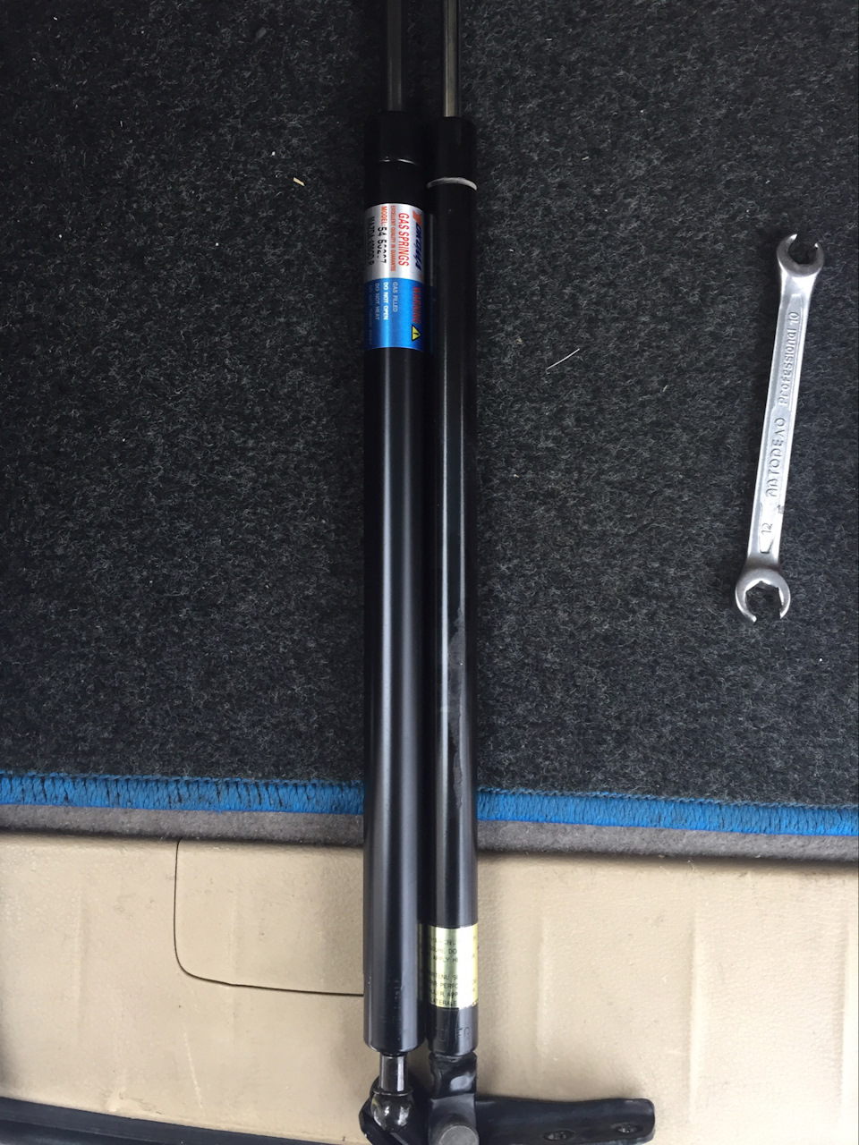

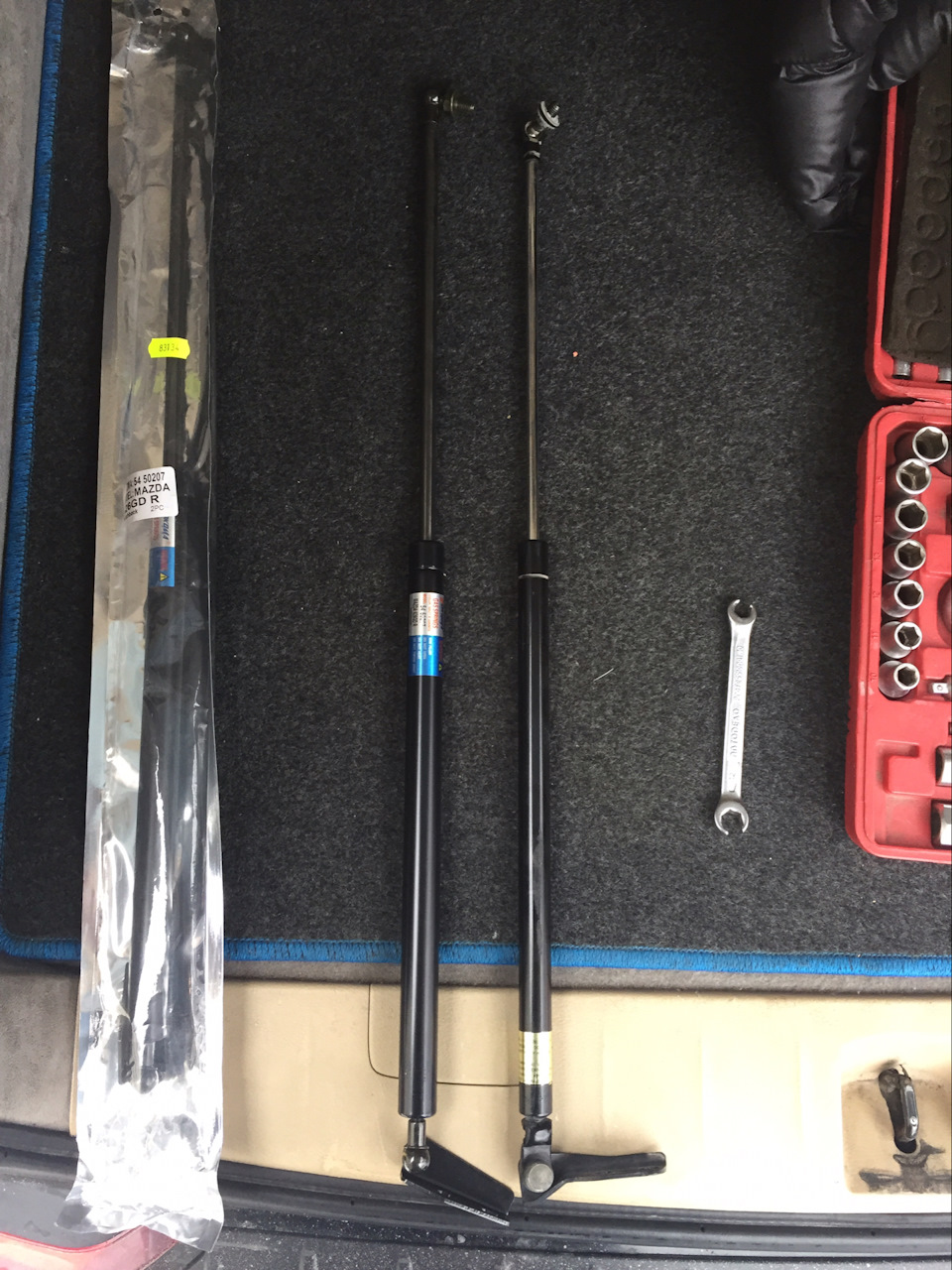

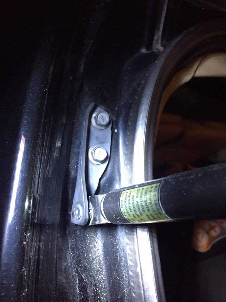

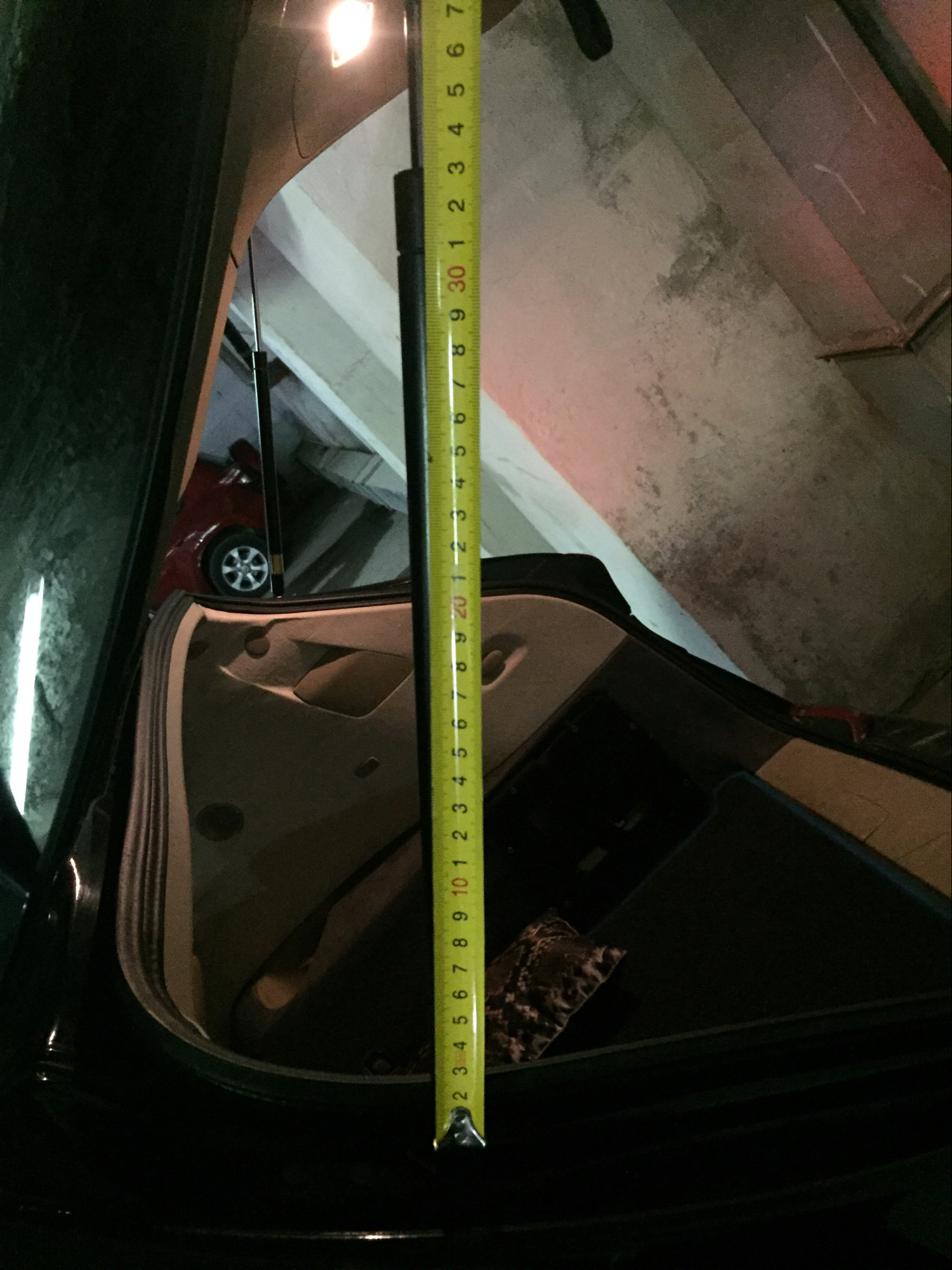

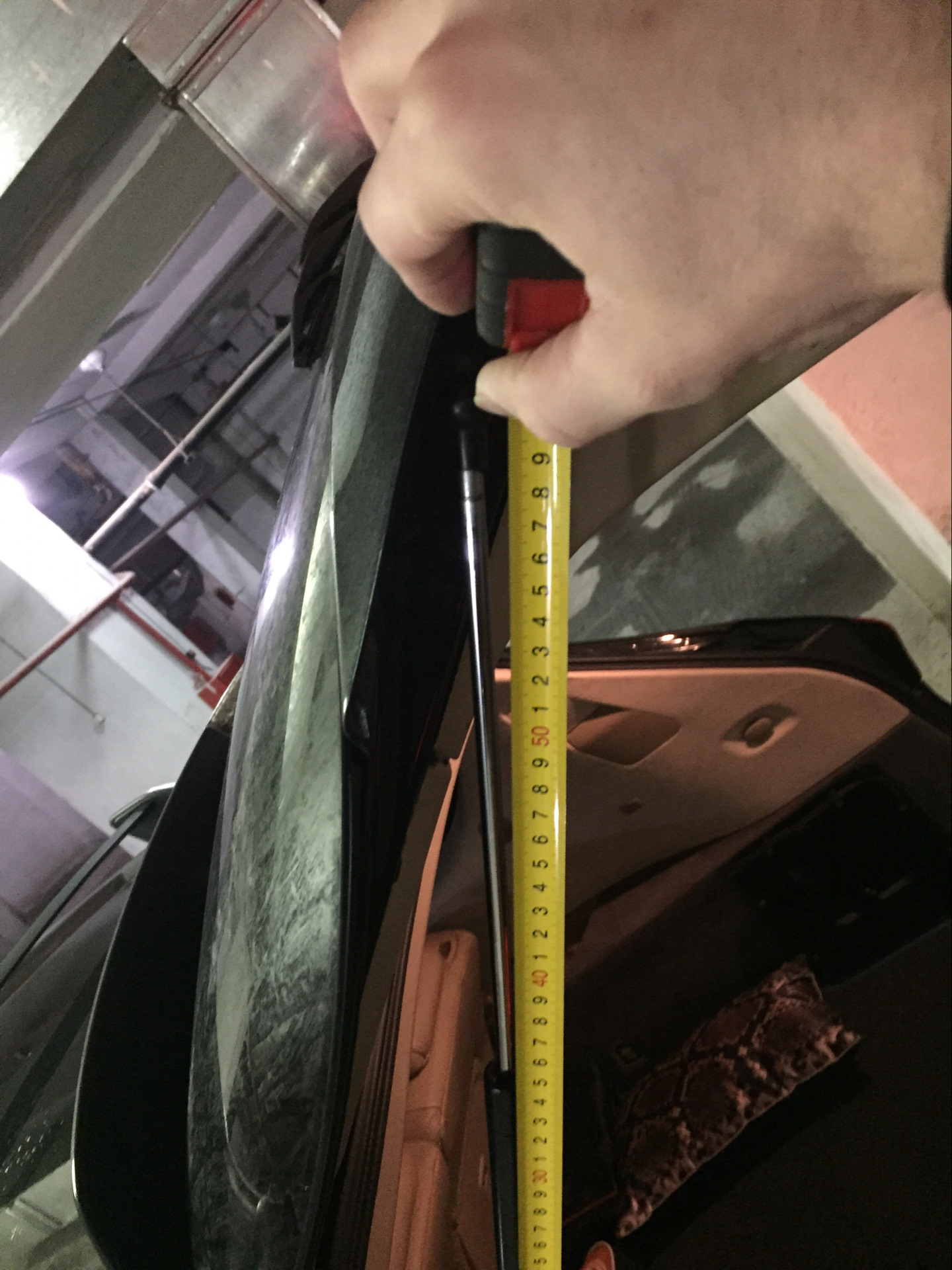

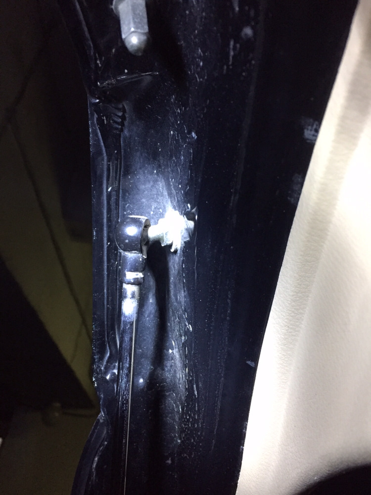

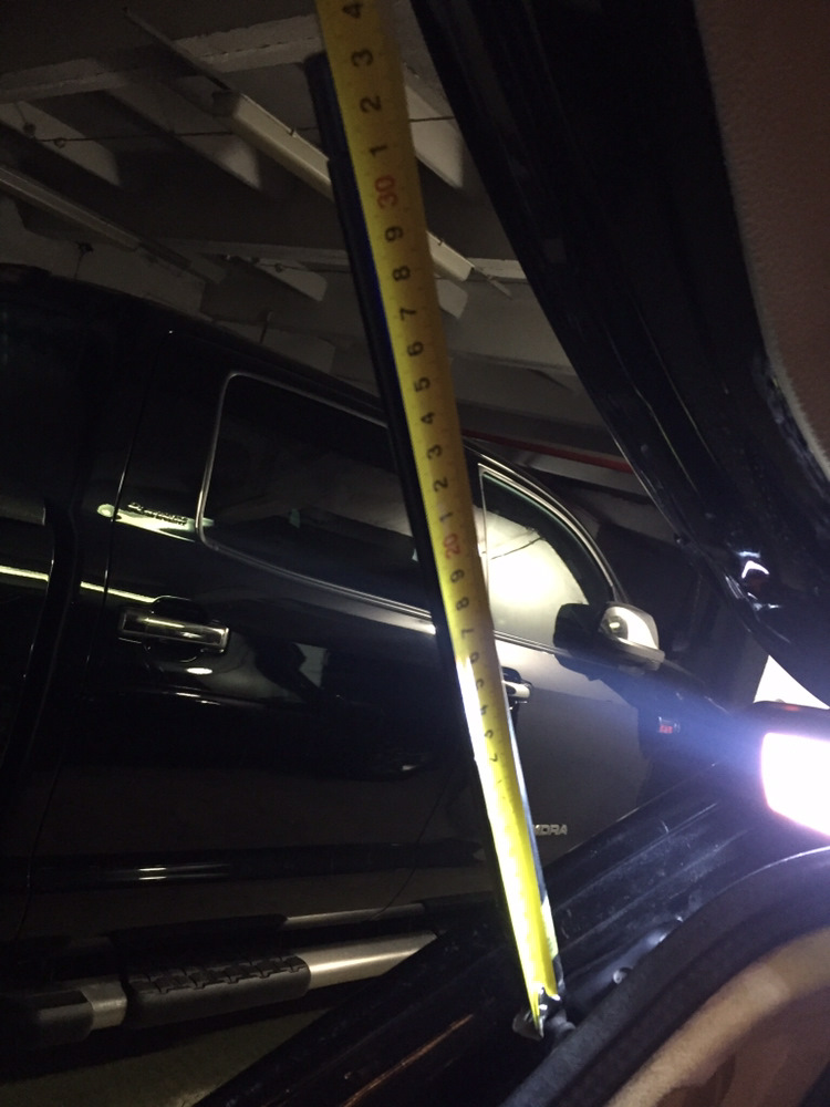

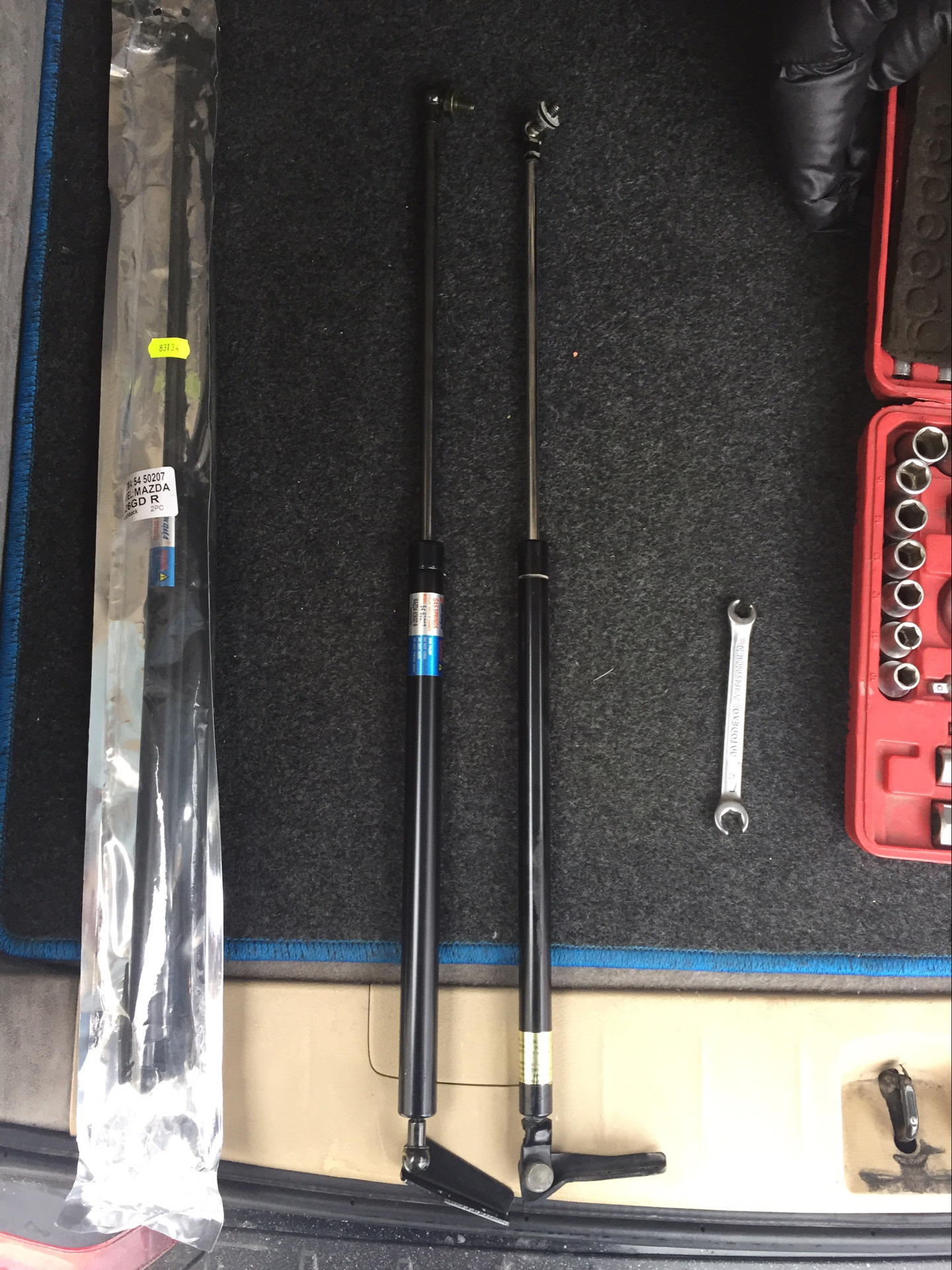

Все сталкиваются с тем что стойки багажника заканчивают свою долгу жизнь )) машинам уже порядка 8-10 лет и стойки при этом родные стоят ! но ни что ни вечно! и вот встаёт вопрос о замене. Заглянув в экзист глаза округляются)) за шт порядка 4-5к. многие берут схожие и по размерам и костамайзят что б работало . Вот и моё терпение кончилось терпеть в мороз переодические удары крышкой то по голове, то вообще накрывало)). Когда делал шумку заклеил как надо внутреннюю часть двери и наружную, но в первую же зиму пришлось убрать один слой, потому что в -15 дверь уже не держала. Сняв стойку погнал в известный в Сибе магазин автозапчастей на Горской, спросив в пару точках о стойках схожих размеров получил отказ (длина общая 61,5см, стойка 33см), захожу в след киоск говорю размеры даю свой образец, парень по компу тык тык, ищет что то и вуаля! даёт мне стойки на 1см буквально длиньше, стойку в два раза толще, все примерки говорят о том что этот вариант болт он просто! отдаю 1800₽ деревянных и бегом к машине! Багажник охиреть какой тяжёлый оказывается ))) подставил лопату и начал прикручивать сначала дверке, потом приставляю к креплению кузова и о чудо! отверстия все дырочка в дырочку! откручиваю сразу вторую стойку пока лопата держит, там тоже наживулил в дверку, попросил товарища подержать дверь и закрепил болтами к кузову! вуаля! вопрос решён ещё лет на 10-15)) и можно смело слой шумки вернуть на место)) на двери можно подтягиваться когда закрываешь)) продавец переусердствовал немного. Стойки от Мазды Капеллы как он сказал, не ужели у неё дверь тяжелее, сегодня -20 было, когда начал откраивать багажник он отстрелил.а вот закрывать нужные хорошие усилия двумя руками.
Длина стойки 650мм
Сила 400N

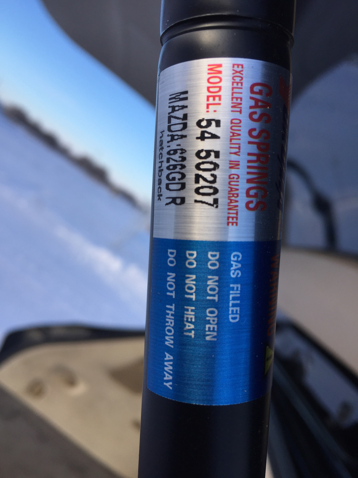

Отчитываюсь. Китайские газовые упоры фирмы JPS по 550р/шт — аналоги маздовских, держат крышку нормально, но просто так не встают, пришлось колхозить (подгибать кронштейн) и в комплекте не было шарниров (те что с шариком на конце) пришлось переставлять с родных.
Kilen не держат, они наоборот как будто работают — на стягивание.
ну у меня и не килен… походу надо в тексте исправить что б остальные не брали Килен
hiras
Тоже взял Lesjofors, та же контора, что и Kilen, так они крышку только наполовину поднимают, далее нужно приложить усилие, чтобы поднять до конца.
Короче не стоит их брать точно, либо как временный вариант.

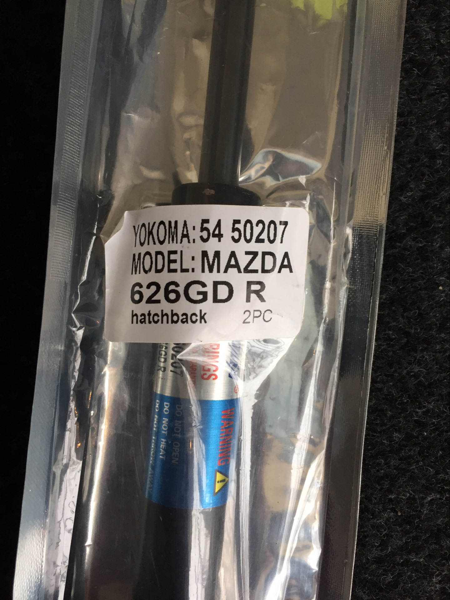

Тогда левый 8GB263620 а правый 8GB262620 а то позаказывает народ одинаковых))И спасибо за полезный пост!
PS так же приглянувшийся всем тут kilen имеет номера левый 436006 и правый 436007
я упаковку скинул в которой было сразу пара. сам не пробивал по каталогу

порыл в инете- 8BG2-63-620 оригинальный номер мазды, есть дешевые аналоги, сроки доставки только большие, а так отличный вариант!
