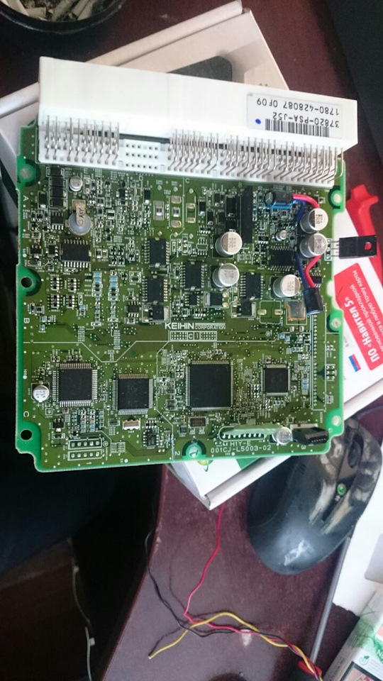

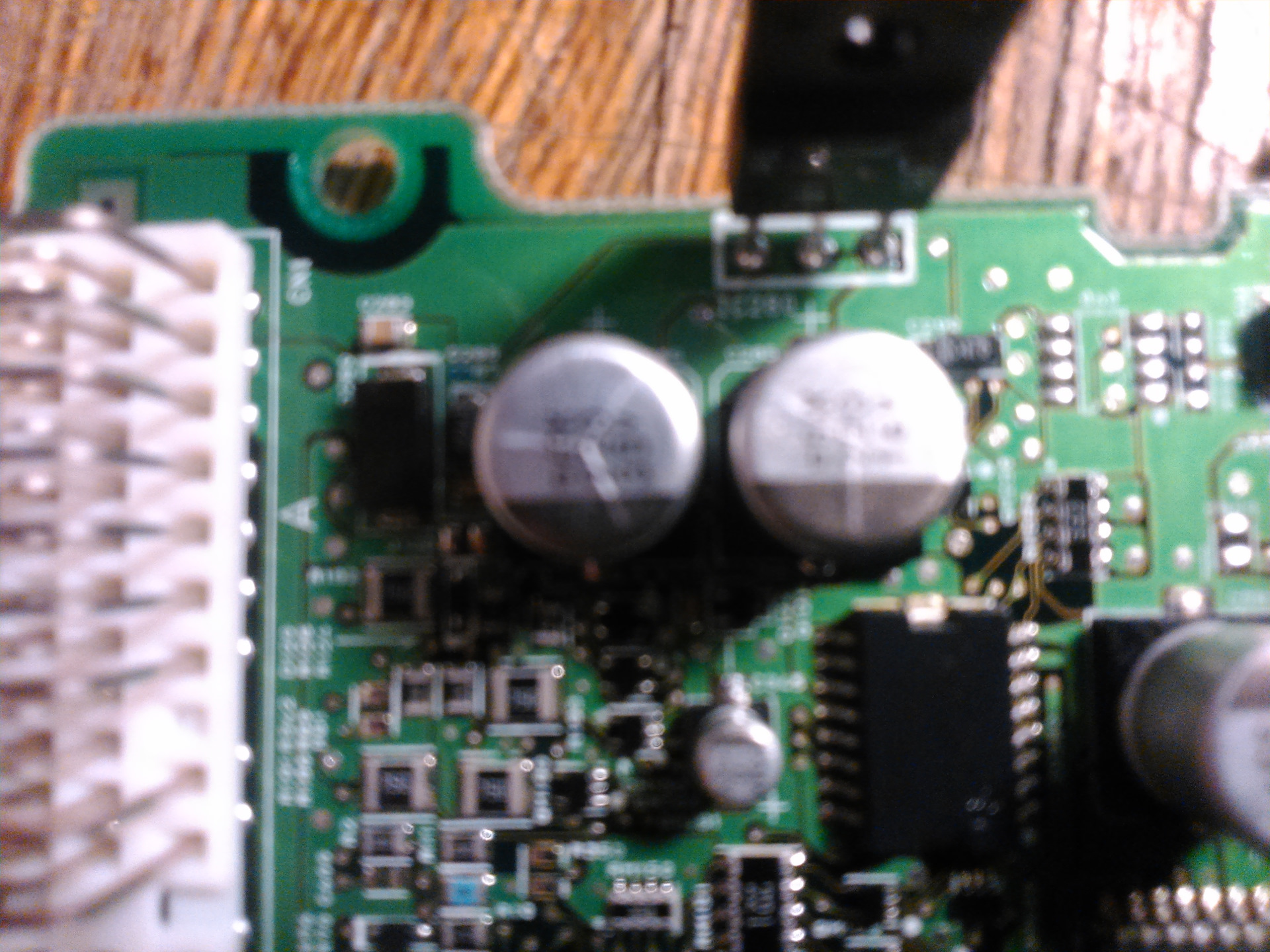

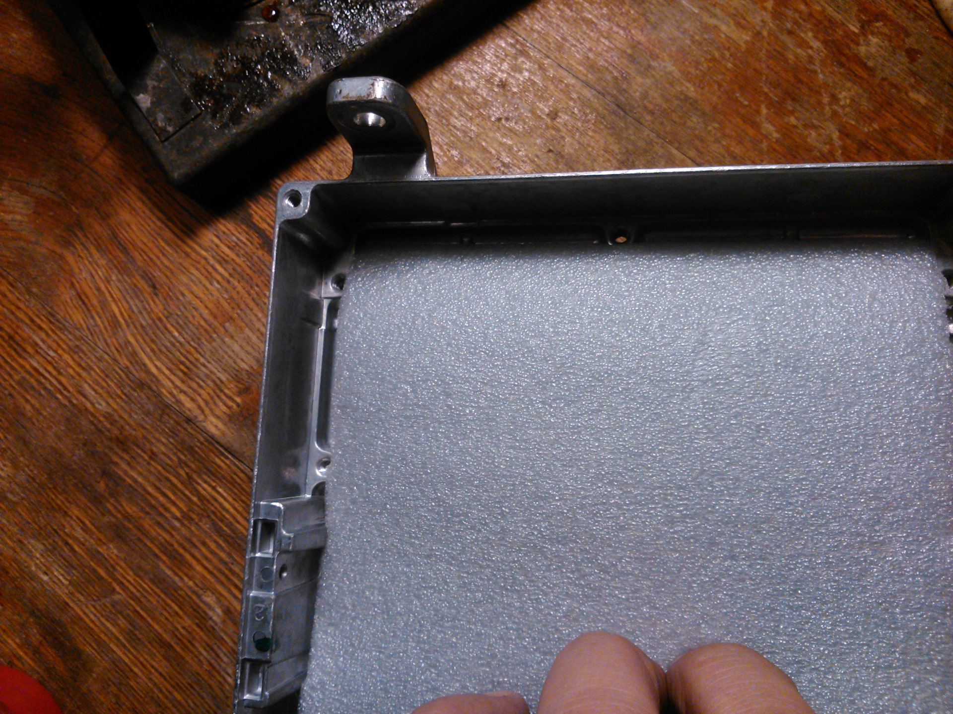

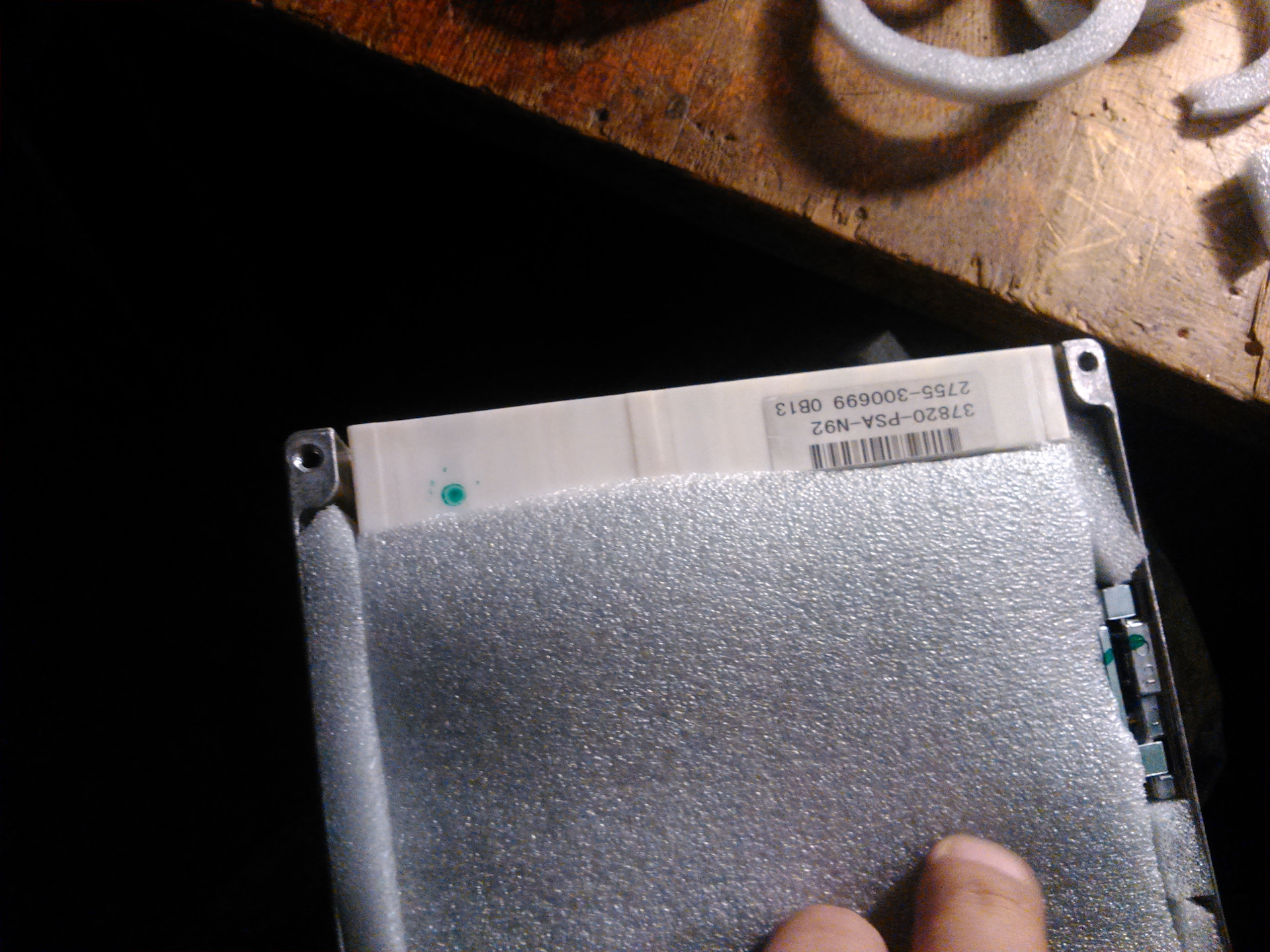

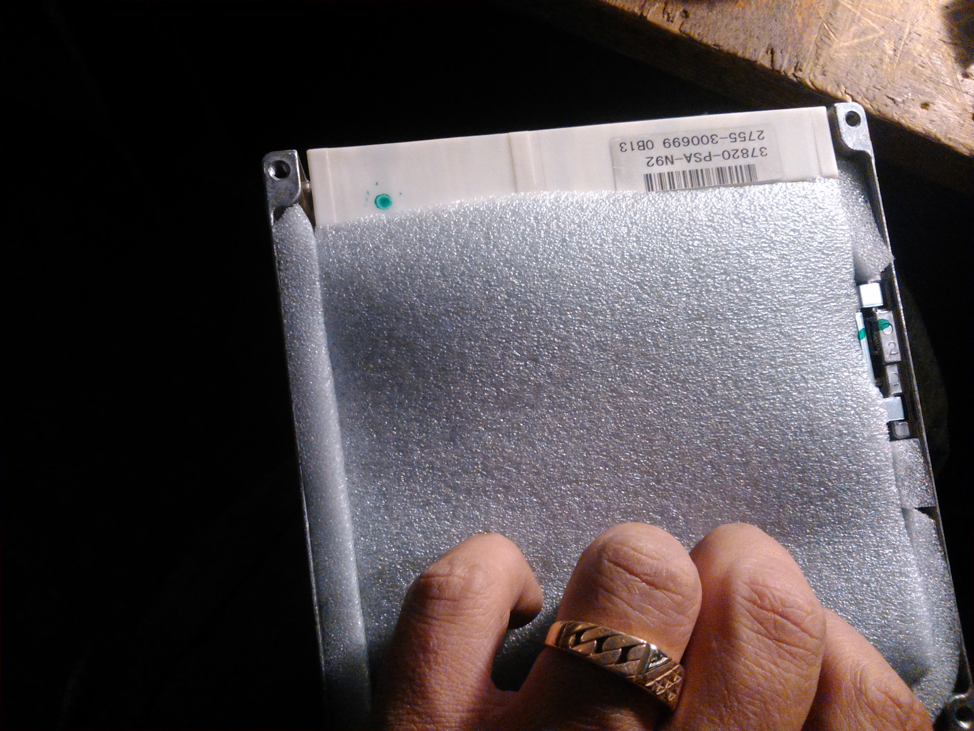

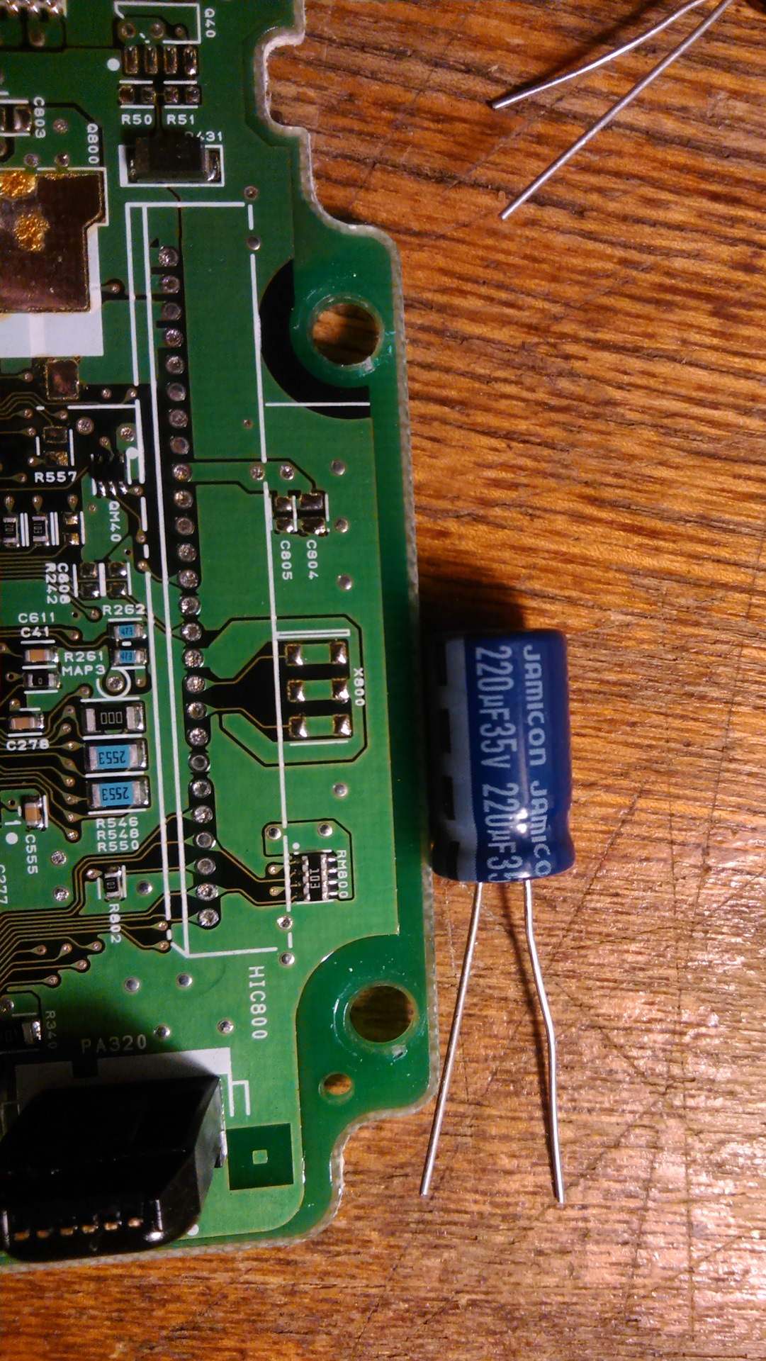

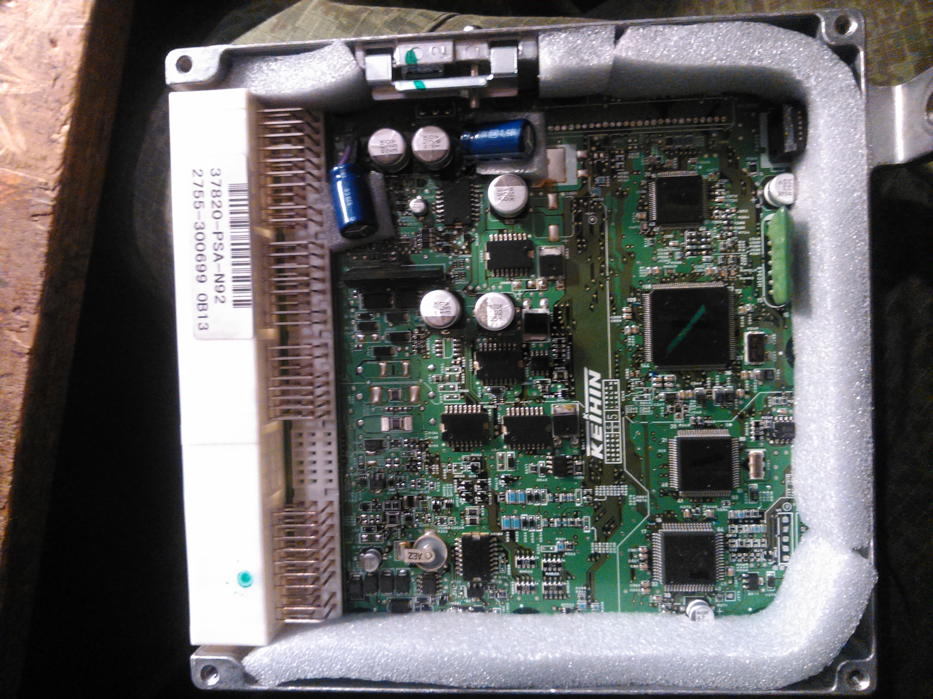

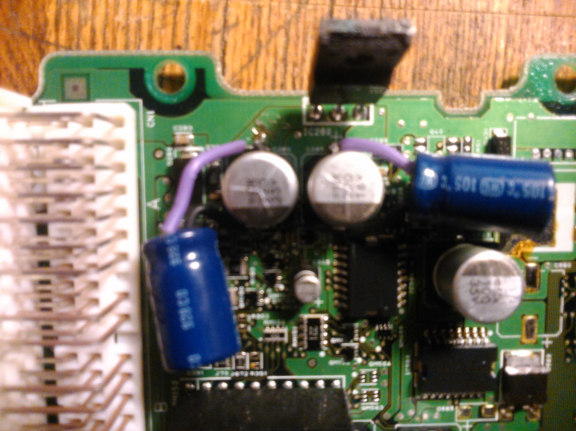

Много написано уже про завод машины в -27 градусов. У меня, даже при наличии вебасты, если на улицы — 27, двигатель прогревается до + 15, за десять минут, и хрен заведёшь пока не прогреешь салон, и мозг, хотя бы до — 25. Короче была сделана обвязка конденсаторов в бортовом компьютере, как написано у нас на сайте . Извините меня, но не помню у кого подсмотрел!))) И за одно немного утеплил сам комп, чтоб дольше остывал до критической отметки в — 27))). Вот фотоотчет.
Ну теперь дождаться -27 и проверить…

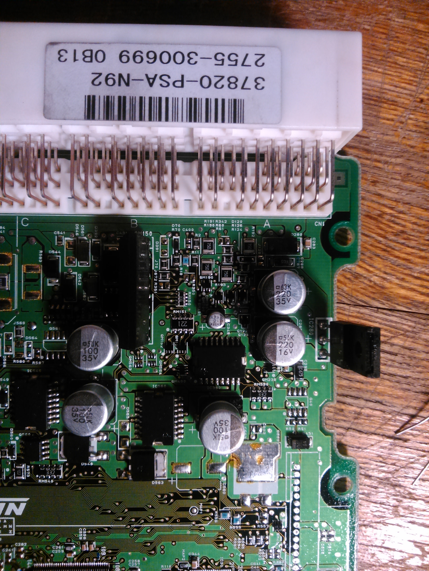

Подскажите Киндеры оба 35v?
Да оба
Спасибо

кандеры должны быть от 16 вольт и выше, полярность соблюдать обязательно! почти год езжу все норм.

+/- правильно, видно на фото выше… красный +, синий —

Кондёры помогли… в -38 завелась с автозапуска с полпинка… можно сказать что проблема решена.

35v 220мкФ

Обязательно проверить полярность. Минус к минусу Плюс к плюсу.

Ну вот и вердикт. Сегодня по датчику в салоне -30, двигатель — 29, завелась с пол оборота. Теперь можно точно сказать, что причина именно в конденсаторах которые теряли емкость при низких температурах. Проверено! Будет время сниму видео.
Подскажи как комп откручивается? Я как то раз туда полез, толком ничего не понял, да и времени разбираться не было.
все просто. Снимаем бардачок, скидываем фишки, головка на 10 с удлинителем, 2 гайки.
Про бардачок понятно, получается он прикручен в глубине, удлинитель большой нужен?
15 см

А почему использовали алюминиевые электролиты, а не танталовые? Проблема же в том что алюминиевые электролиты теряют ёмкость при отрицательной температуре.
танталовых не было(( сейчас емкость составляет 800мф, при потере, все равно 50% останется, и диапазон у этих до -40. Мороз покажет, ждем))
диапазон такой доработки до -40?!
