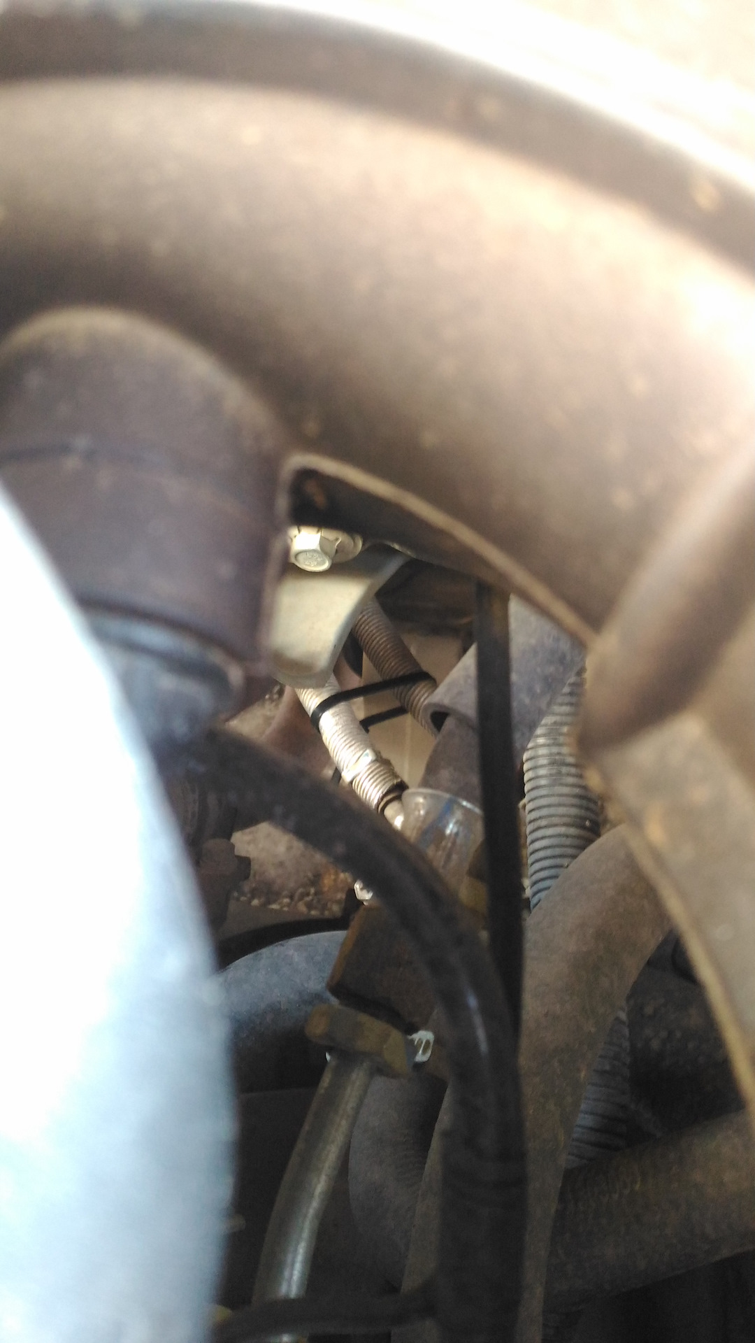

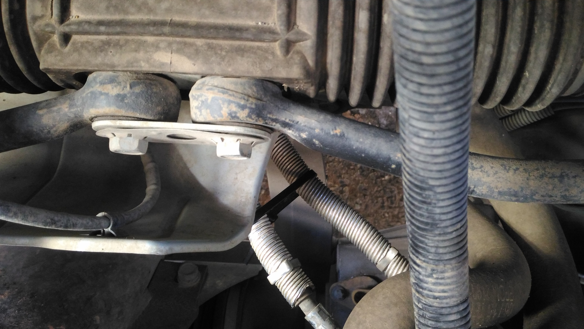

Мои прошлые потуги победить вибрации рычага не увенчались успехом… И я как-то подзабил на это дело. Во время езды держал руку на рычаге. В поисках решения просматривал ютуб и гуглил и наконец-то нашел решение. Спасибо GoLeM8! Проблема решена, но в торпеде и задней полке ещё прячется кучка этих самых "сверчков"!

Стяжка долго не проходит. проверено. Попробуй хомутом металлическим, я брал Norma, только обязательно прокладку вокруг тросиков, что бы не протерло…
