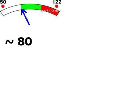

приборка старая — цифер нет — шкалы))
поставил термостат на 87
и вот
в салоне тепло
НО загорелась аварийная лампочка
забил
400км ехал — не кипел
значит что-то не так с аварийным датчиком?

А по приборке- скорее всего сопротивления сказали гав или масса отпала
Старая приборка это вообще вещь в себе, работает по собственному алгоритму.Попробуй поменять датчик.И 87 термостат это много, лучше на 82.
