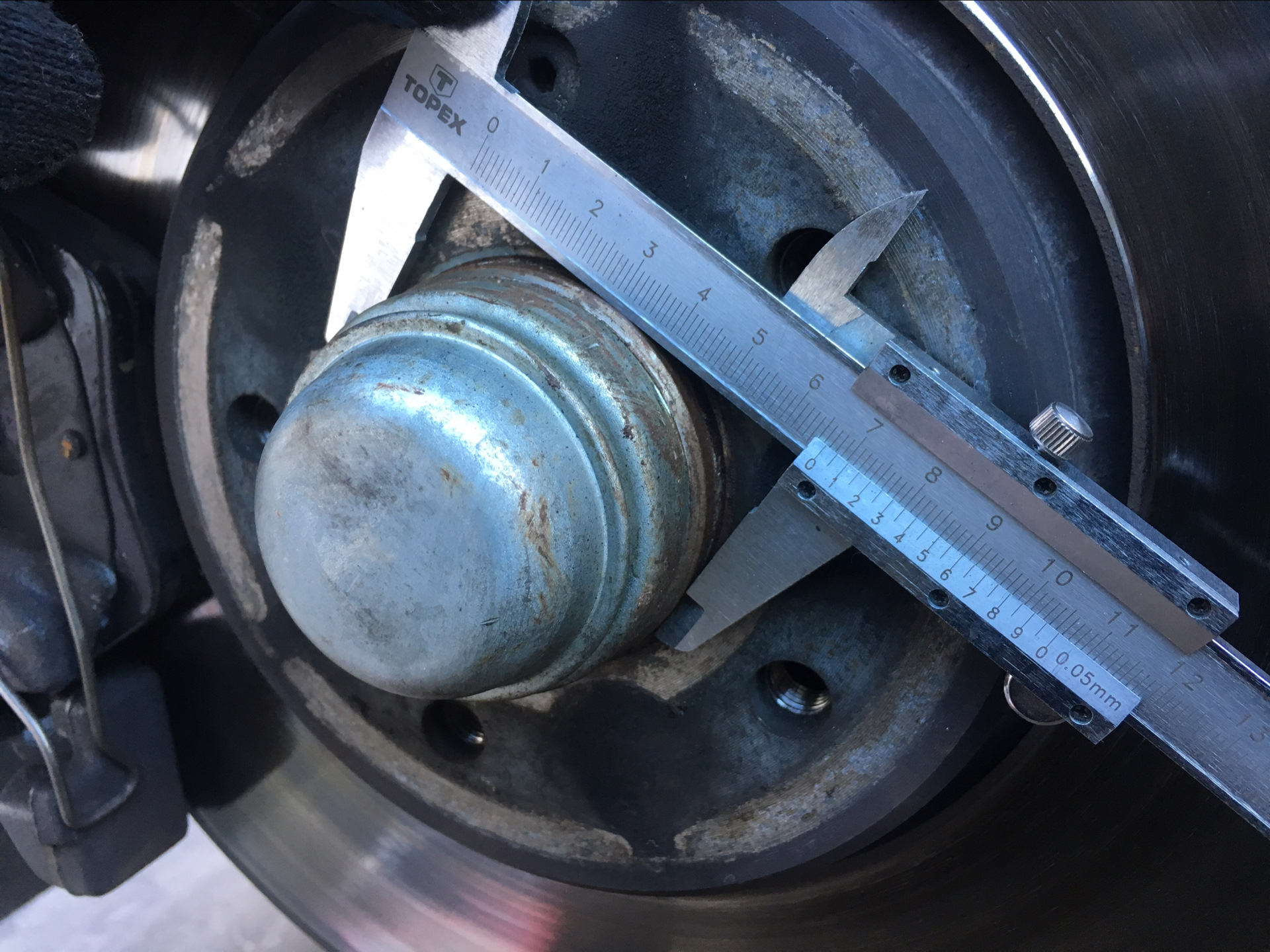

На фотографии видно, что посадочный диаметр ступицы 66,6 мм

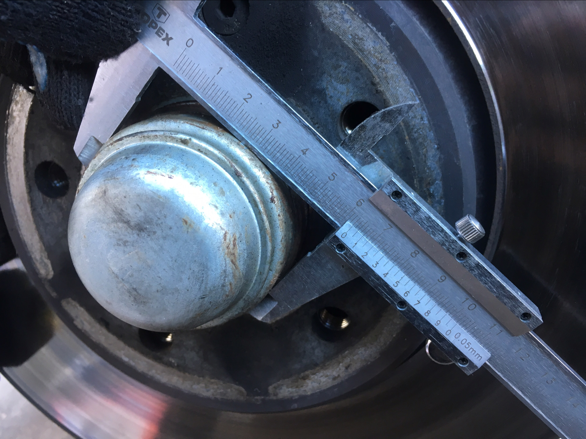

А диаметр колпачка 63 мм
Поэтому проставки толщиной до 30 мм надо делать из стали

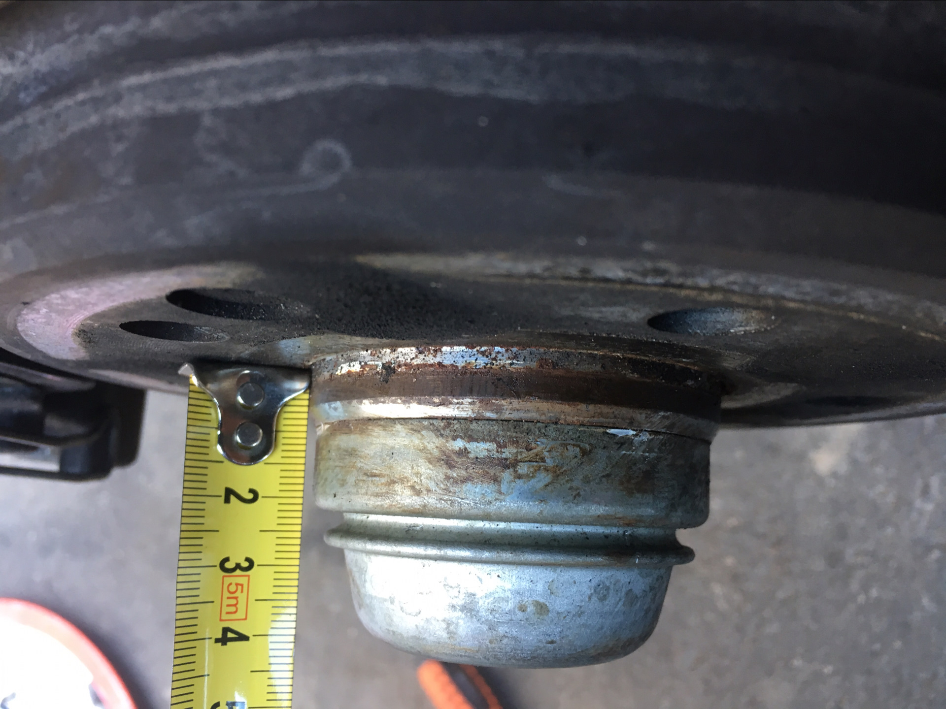

На этой фотографии видно, что длина широкой части колпачка (которая нам мешает) 22 мм, значит, проставки от 25 мм можно делать уже из дюралия.

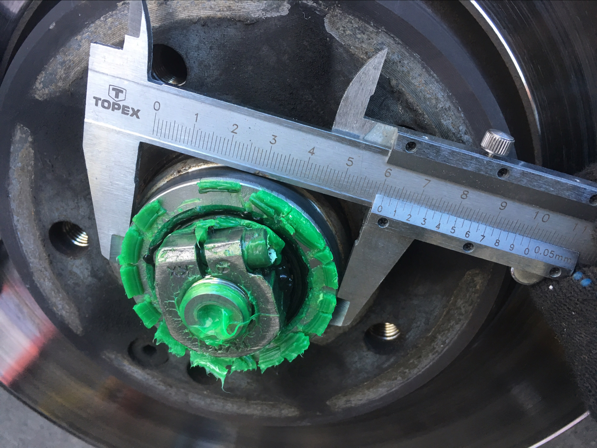

Есть конечно вариант убрать колпачок ступичного подшипника, это добавит нам лишний 1 мм к толщине бортиков ЦО проставки, так как диаметр под колпачком 61 мм. В этом случае, думаю, проставку можно сделать и из дюралия.
Но в этом случае придется делать сплошную проставку, без отверстия в середине, чтобы использовать ее как колпачок. И этот вариант довольно сложный, так снимать колпачок не так просто, он сидит довольно плотно и каждый сезон при смене колес это делать особого желания нет. Хотя, если не убирать проставки на зиму, то можно остановиться на этом варианте.

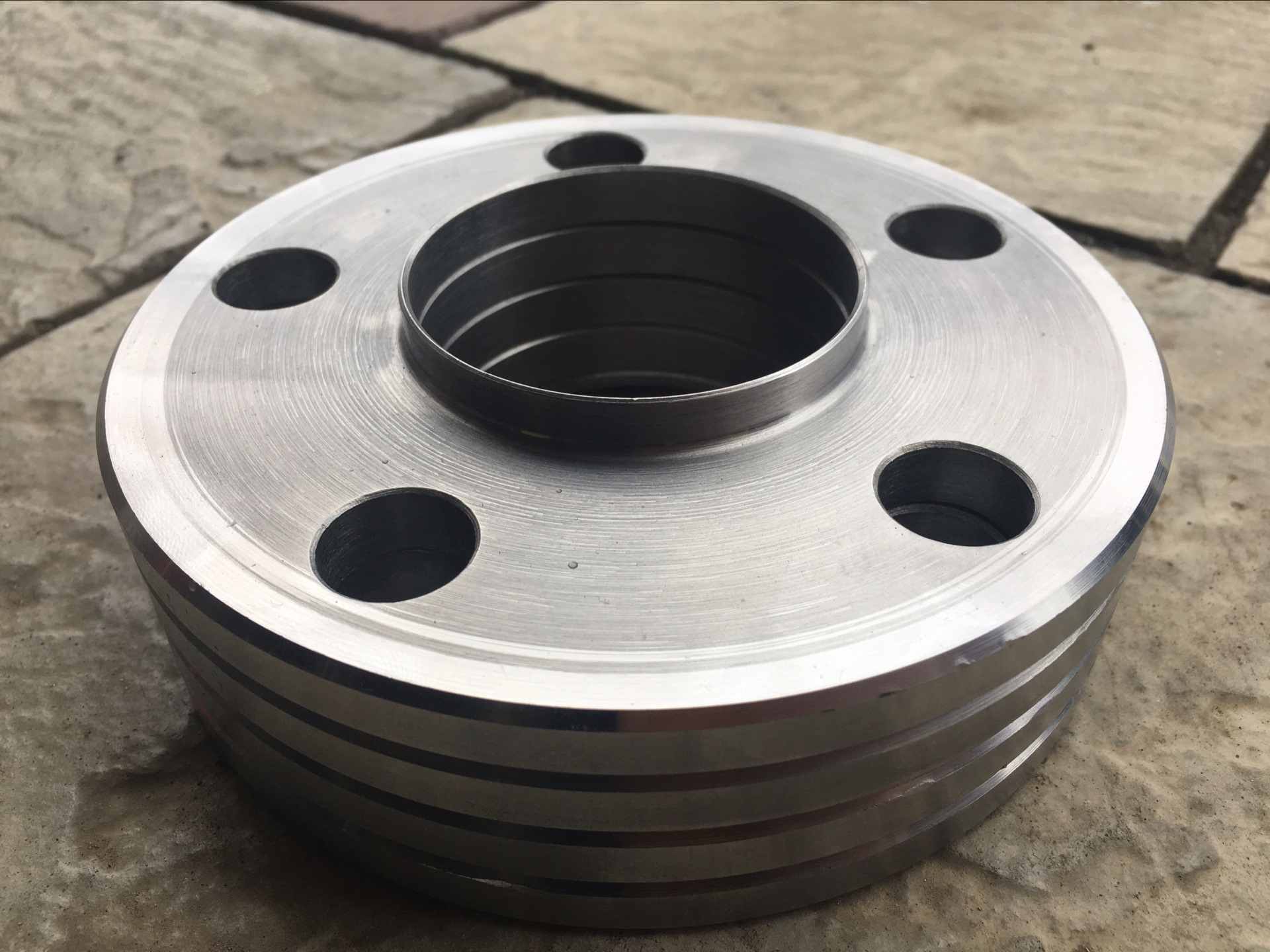

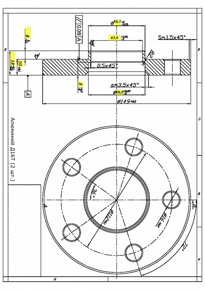

Вот чертежи проставок ИЗ СТАЛИ! Не делайте проставки из другого материала по этим чертежам!
На готовые проставки по этим чертежам можно посмотреть вот тут
