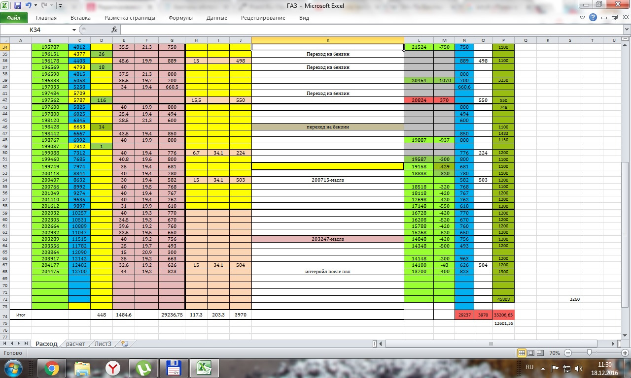

Я с момента установки тщательно записываю расходы на газ, пробег, и стоимость. При этом в крайней колонке экселевской таблицы у меня заносится примерная стоимость заправки на бензине, с учетом того, сколько я заправлял, и на какую сумму. Поставил я газ 27 сентября, ездить начал с 5 октября, в период с 5 октября по 3 декабря машина прошла на газу 10 642 км.

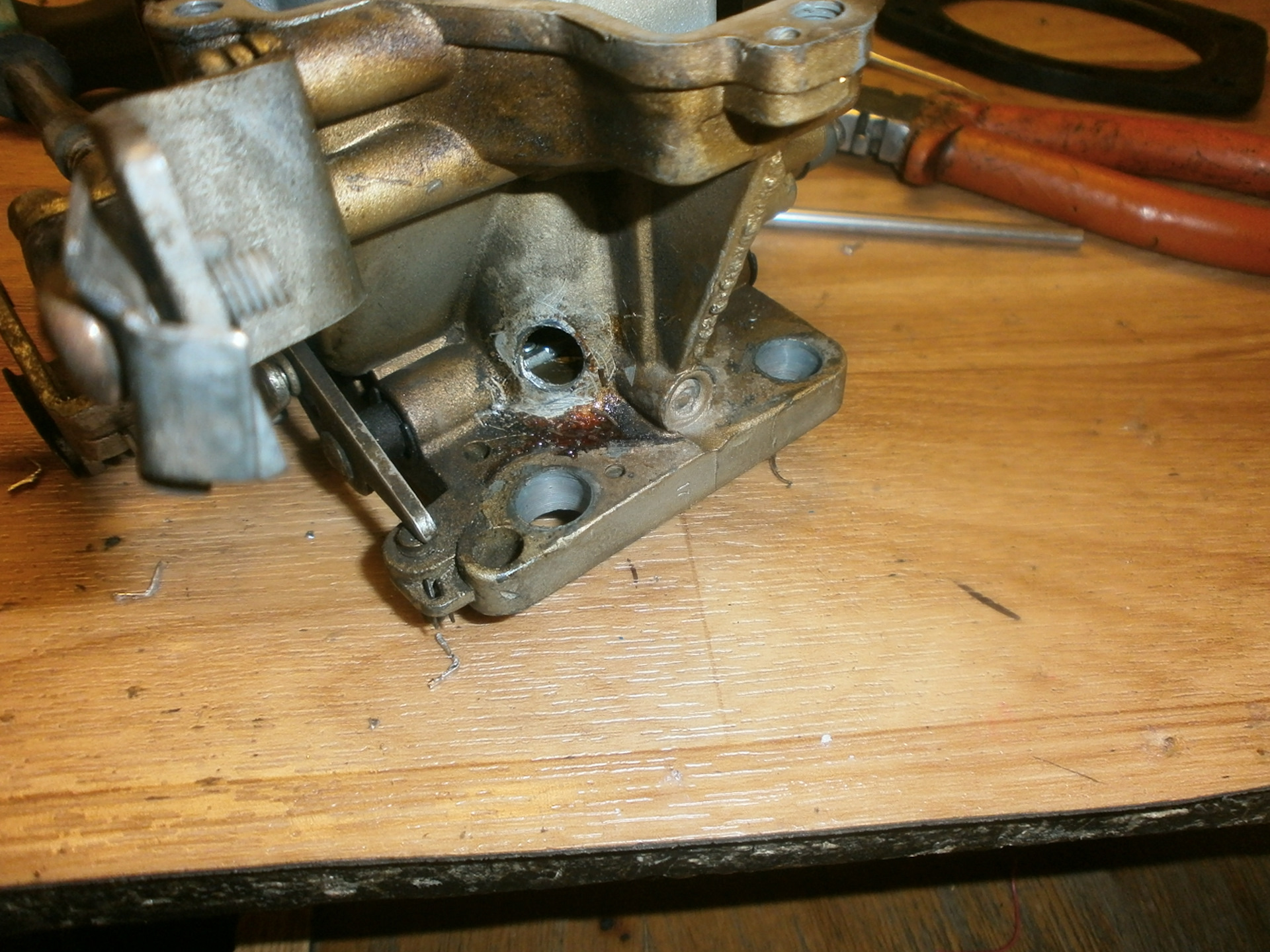

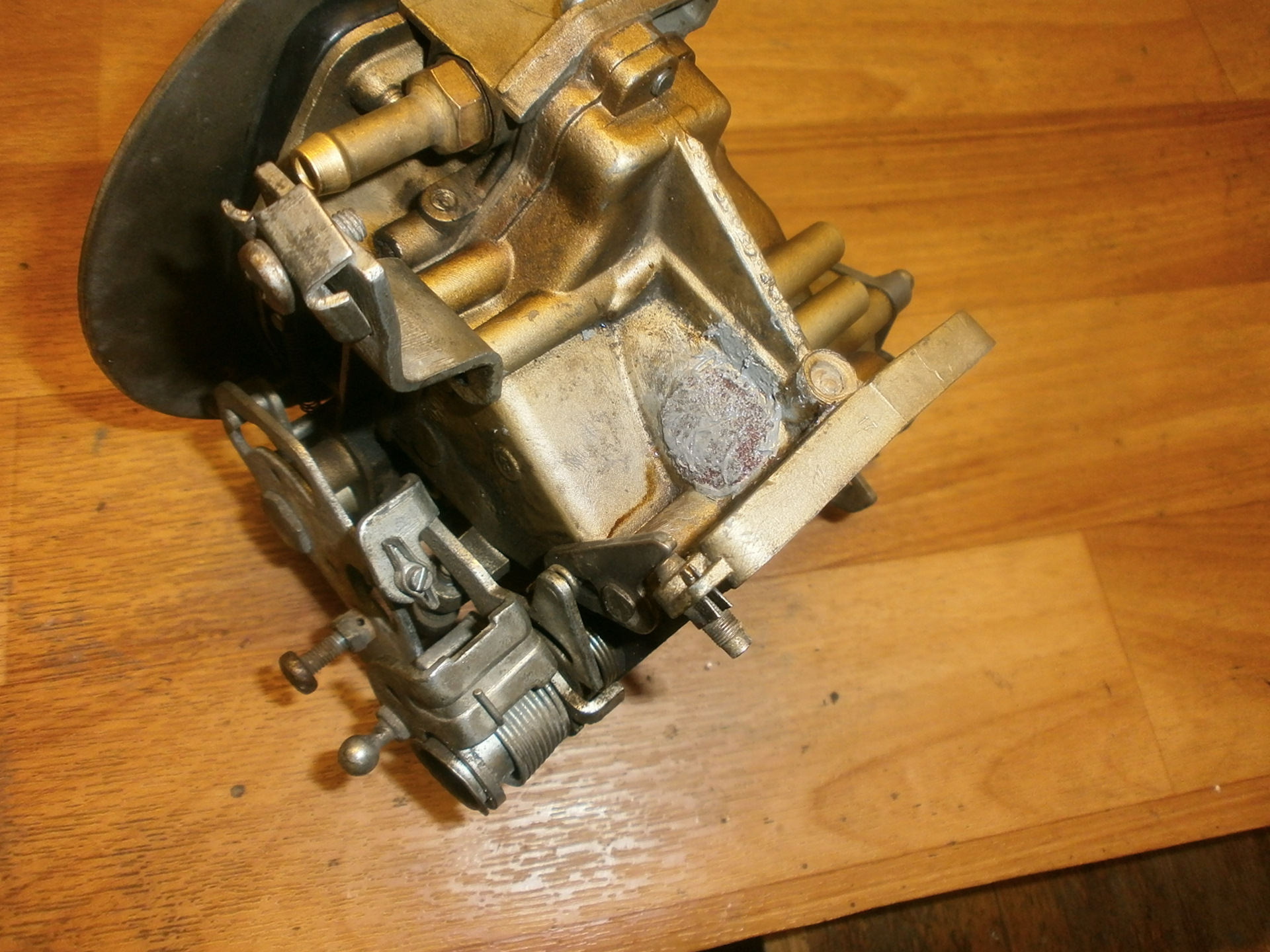

По поводу сервиса-все сделано криво и коряво, безвозвратно изувечен карбюратор.
Все клеммы и наконечники проводов пришлось заново обжимать и пропаивать-машина тупа заглохла на МКАДЕ из — за отвалившегося провода на клемме клапана подачи газа в редуктор. Также заставлю переделать магистраль в багажнике, и положить под стяжки баллона резинки. В карбюраторе неправильно просверлили отверстие второй камеры-аккурат над заслонкой, при чем над закрытой ( на фото видно). Выпирающая внутрь трубка, как назвать ее не знаю, не давала заслонке открываться. Заметил я это уже во время пергонки машины с сервиса на стоянку перед работой-при полном нажатии педали машина категорически отказывалась ехать ни на газу ни на бензине. Именно факт отказа разгона на бензине натолкнул меня на подозрение, что коряво сделали врезку в карбюраторе- и оказался прав. Вывернул, подточил, поставил. При работе на газу даже при незначительном открытии заслонки машина начинала себя вести неадекватно, с жуткими провалами и рывками, а на бензине появилась прежняя прыть, но большой провал при открытии второй камеры. Местный установщик сказал, что виновато неправильное расположение штуцера(?), который врезан в карбюратор. При легком открытии вся зона штуцера оказывается под заслонкой, и смесь чудовищно обогащается, что при положении заслонки делает работу двигателя мягко сказать неправильной. Кстати, расход в первую поездку составил 48 литров на 300 км (сейчас 36 литров на 316 км).
Пришлось разбирать карбюратор, выворачивать эту хрень и залеплять отверстие в камере эпоксидкой с наждачкой.
Сам этот штуцер вставил в шланг (их два, по одному на каждую камеру), заглушил, а винт регулировки затянул до упора. теперь при открытии второй камеры двигатель теряет в мощности, машина просто отказывается ехать. Я пока приловчился и езжу на первой камере, — двигатель недавно ремонтировался иеще прыткий, поэтому тянет более менее нормально. Иногда переключаюсь на бензин, но крайне редко. Редуктор регулировал сам, насмотревшись видео. Конечно, далеко не идеально, но все же.

А вот часть моей таблицы господа. Показан конец, вся она не вместится в кадр. Данные обновляются только после заправки, а я уже накатал под 400 км сверх описанного.
По значениям столбцов слева направо-
1-общий пробег машины
2-пробег машины после установки ГБО
3-пробег машины на бензине с установленным ГБО-самое большое значение 116 км — не было газовых заправок на пути от матери к нам. Колонка последнее время не трогается и не меняется-бензин только на прогрев машины.
4-количество спаленого газа в литрах
5-средняя цена газа
6-сумма каждой заправки
7-количество залитого бензина
8- стоимость литра
9-общая стоимость
10-всякие примечания
11- окупаемость ГБО-начальная цена-25 000. данные уменьшаются пропорционально экономии
12-Сэкономленные средства с каждой заправки, соответственно вычитаются с суммы установки
13- дублированная сумма заправки газа
14-дублированная сумма заправки бензина
15-примерная сумма, которая расходуется при каждой заправке, если бы я лил только бензин. Сумма весьма примерная, ее я высчитываю из следующих соображений:
--Расход на 100 км примерно 10,5 л при цене 35 р\литр. Суммы варьируются с учетом условий эксплуатации машины-по трассе цена уменьшается, по городу, соответственно, увеличивается.
Внизу таблицы итоговые данные, последние данные в последних ячейках меняются автоматически на основании изменяющихся данных в столбцах. Самая низшая цифра-примерная сумма, которая выгадана на момент последней заправки.

На 3 декабря сэкономлено более 9 тысяч рублей. В среднем с каждого километра-рубль экономии, поездка в 300 км в среднем вычитает 300-310 рублей, это и есть разница между газом и бензином. Если бы литр газа стоил 16,5 как при первой думе поставить газ, то экономия была бы значительно больше.
