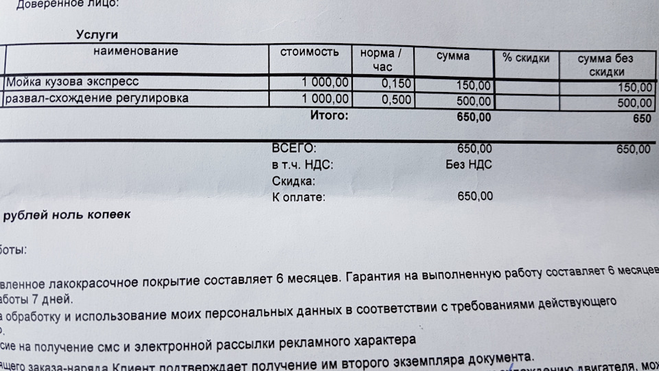

Был вчера у ОД, загнали на сход-развал оказалось немного сбита передняя ось! При выставлении колес, руль немного смотрел вправо… все исправили, попутно зацепились к мозгам и проверели колибровку ЭУРа на предмет чОткоговыставления "0" положения рулевого колеса! Так что для наилучшего результата эти две процедуры вместе делать)))
P.s. интересна вещь, как пояснил ОД, регулировочные работы проводятся засчет клиента и стоят 1900 рублев! Но дилер пошел навстречу и все манипуляции обошлись мне в 650 рублев!)
Гарантия на сх/развал вроде 2 500 км. Так что, если из салона, то до 2 500 км должны поправить за счет ОД. Далее за свой счет.

Мне бесплатно делали, правда прошёл всего месяц после покупки.
