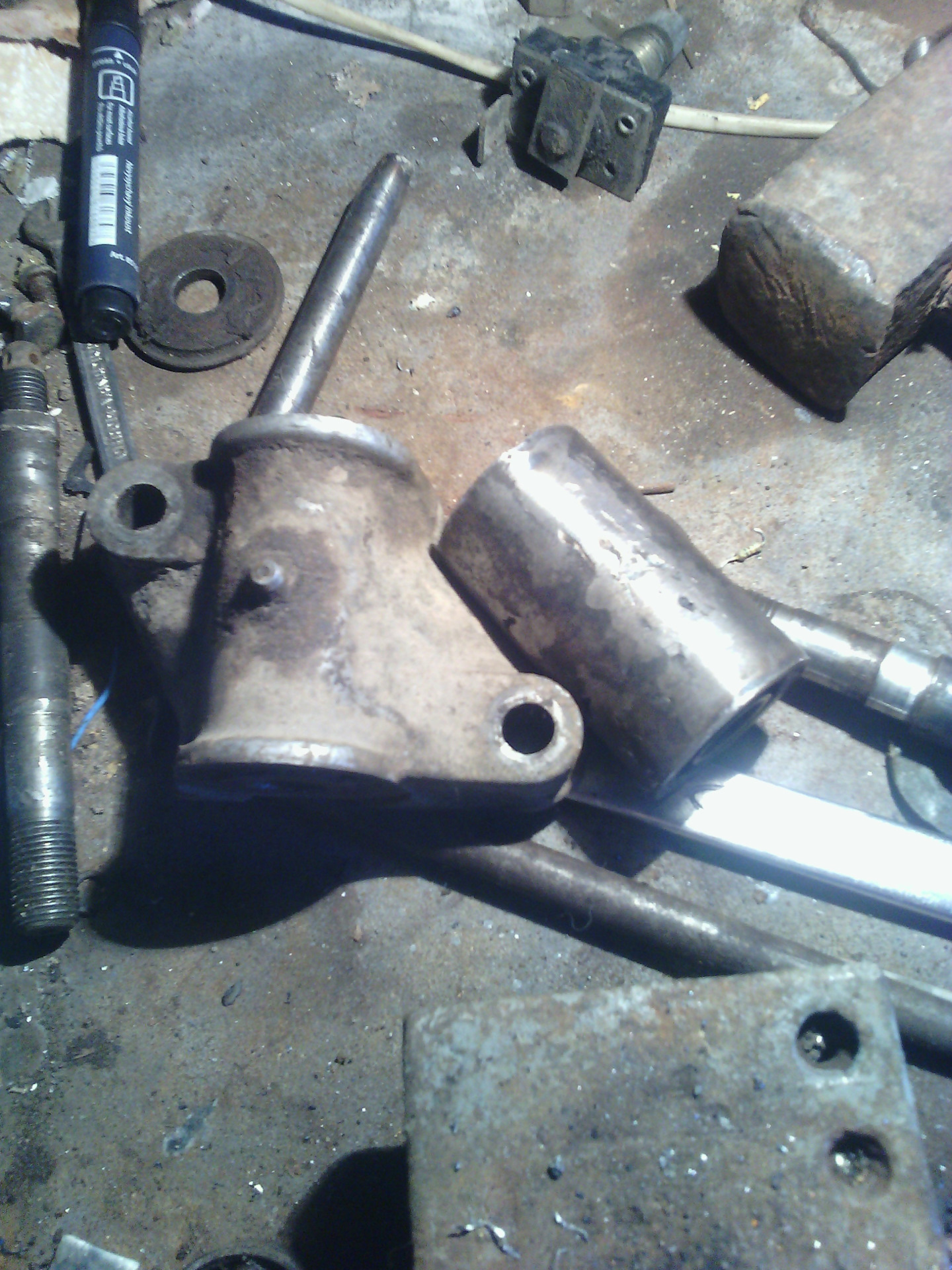

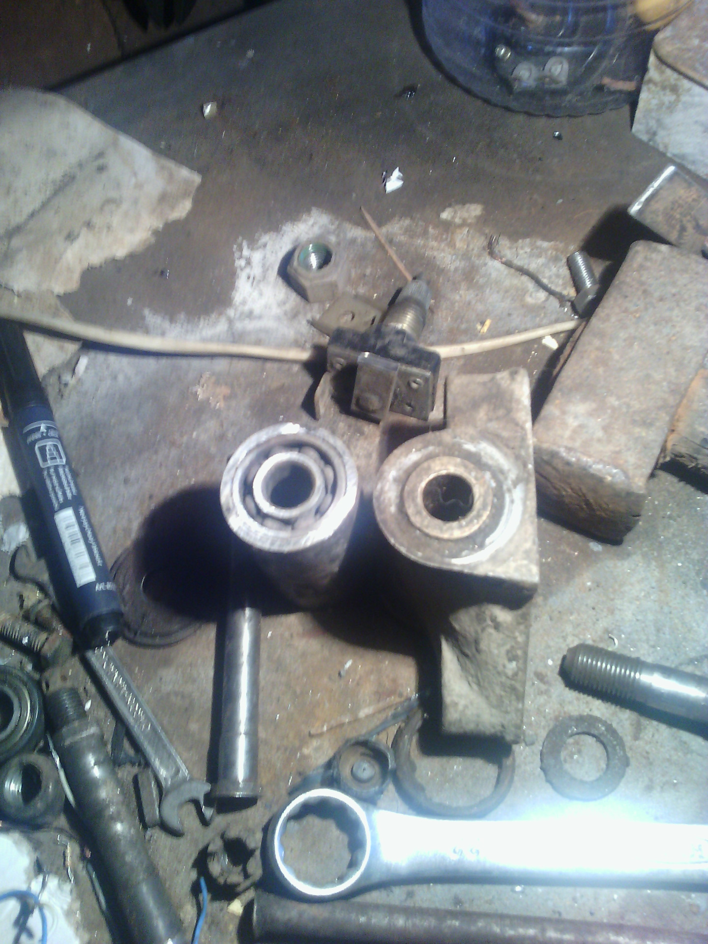

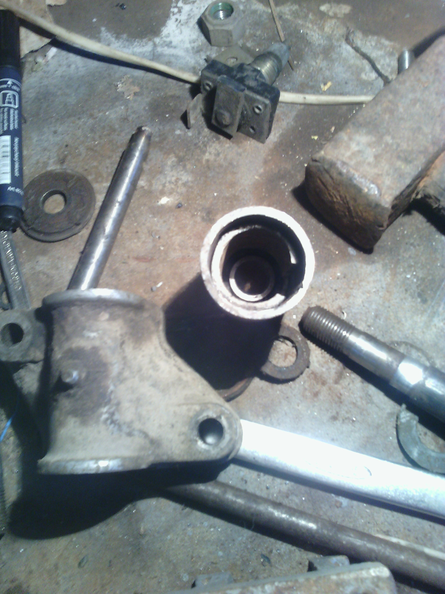

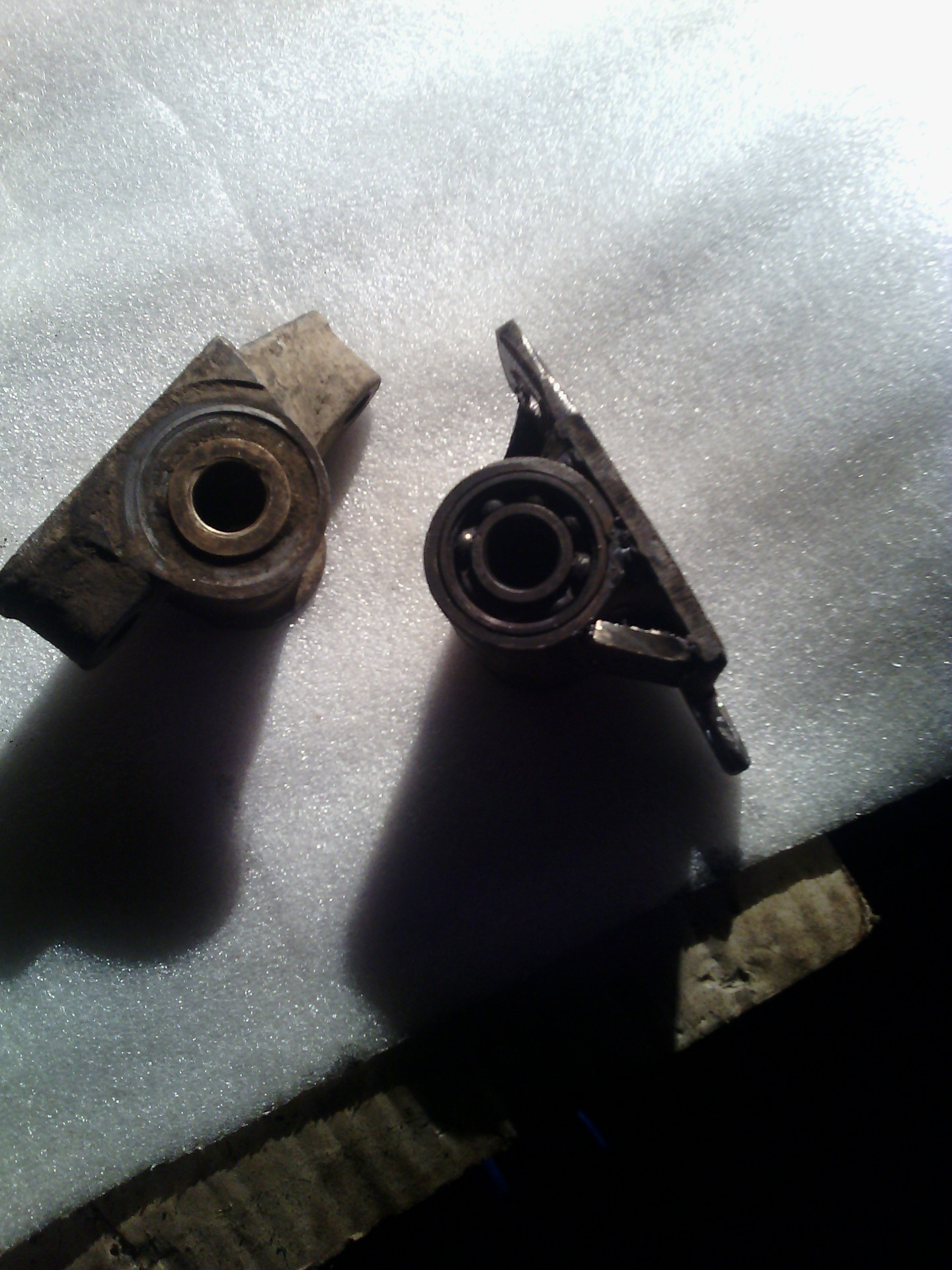

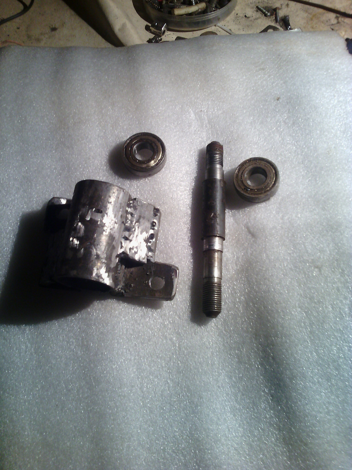

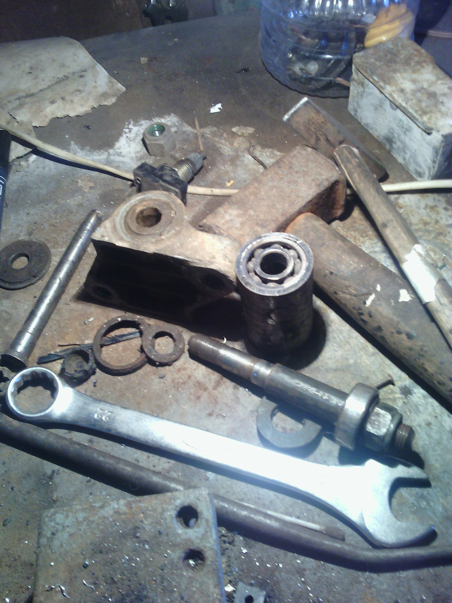

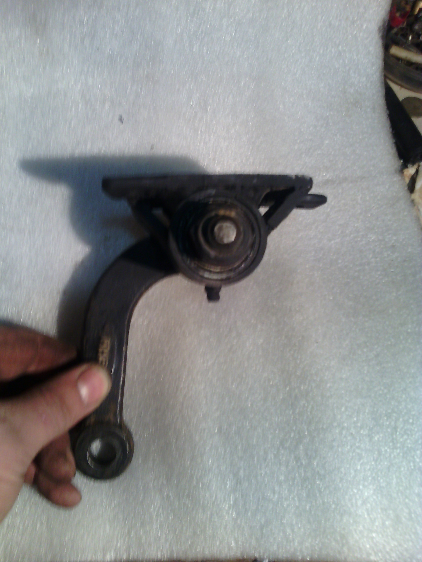

наконец то дошли руки переделать маятник на подшипниках, так как втулки уже надоели. В начале был куплен на разборке маятник от жигулей думал подойдет, но увы он оказался не такой, хотя на вид был идентичен оригиналу, только крепеж был другим, хотел просверлить в аланжероне отверстия и поставить, но увы.

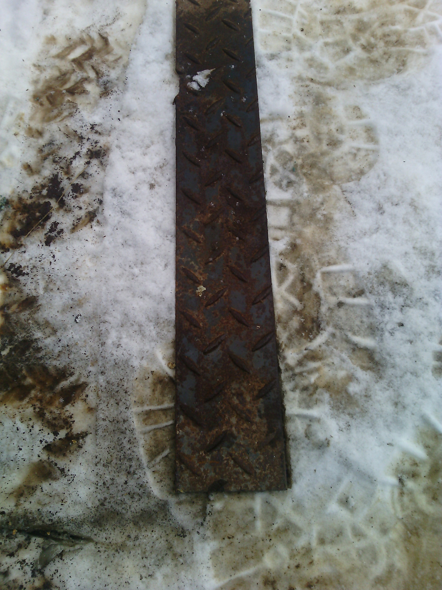

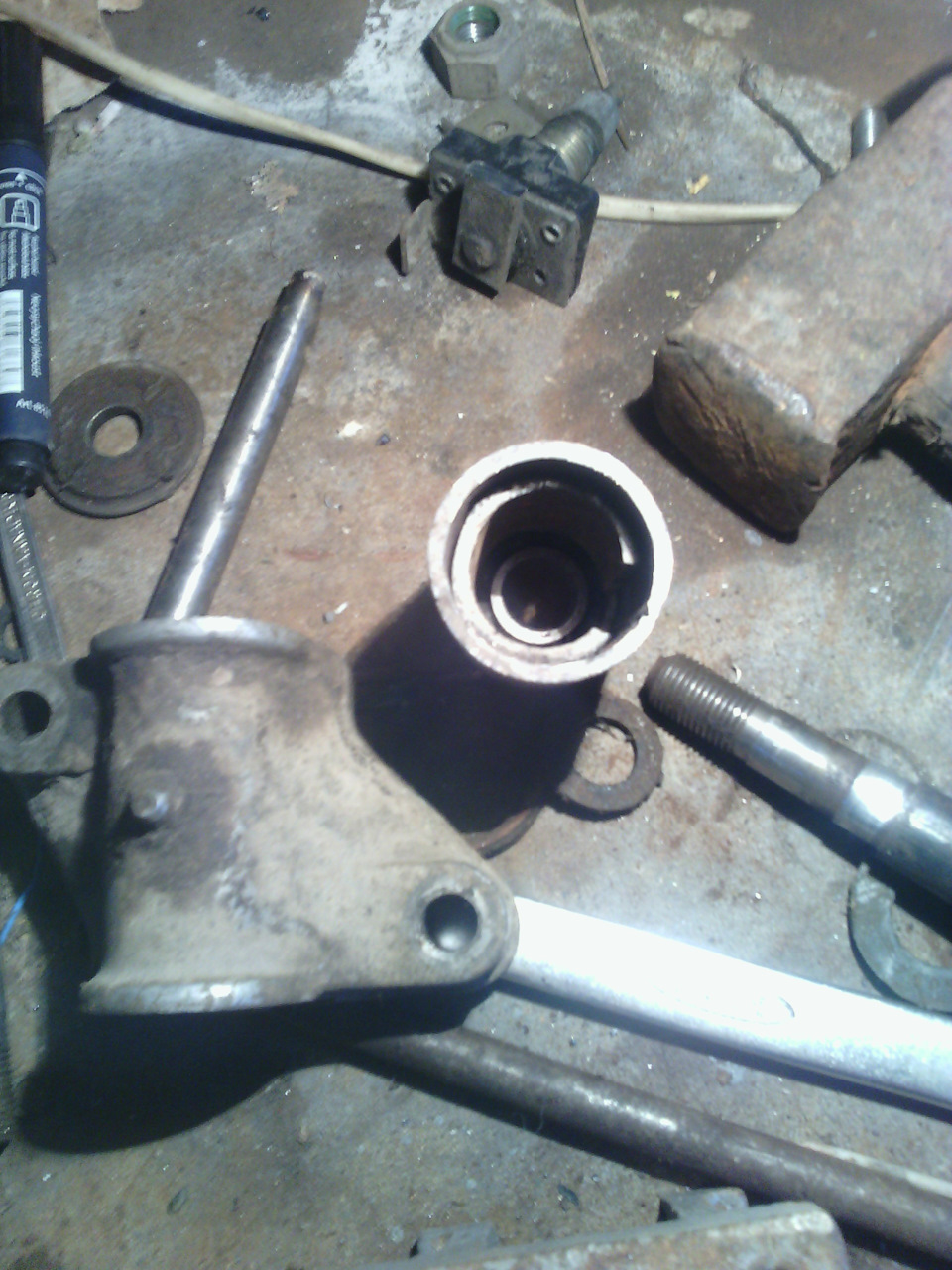

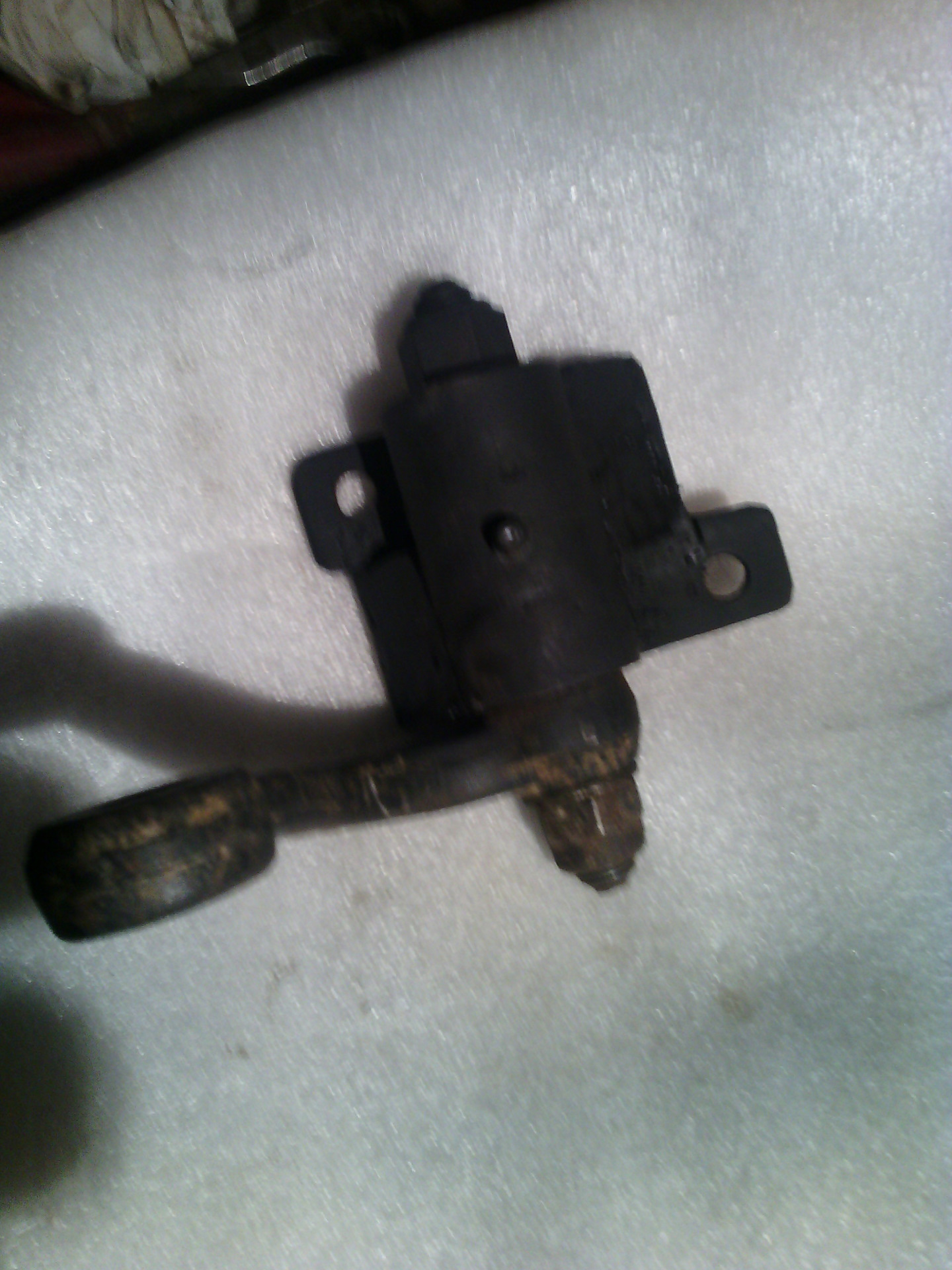

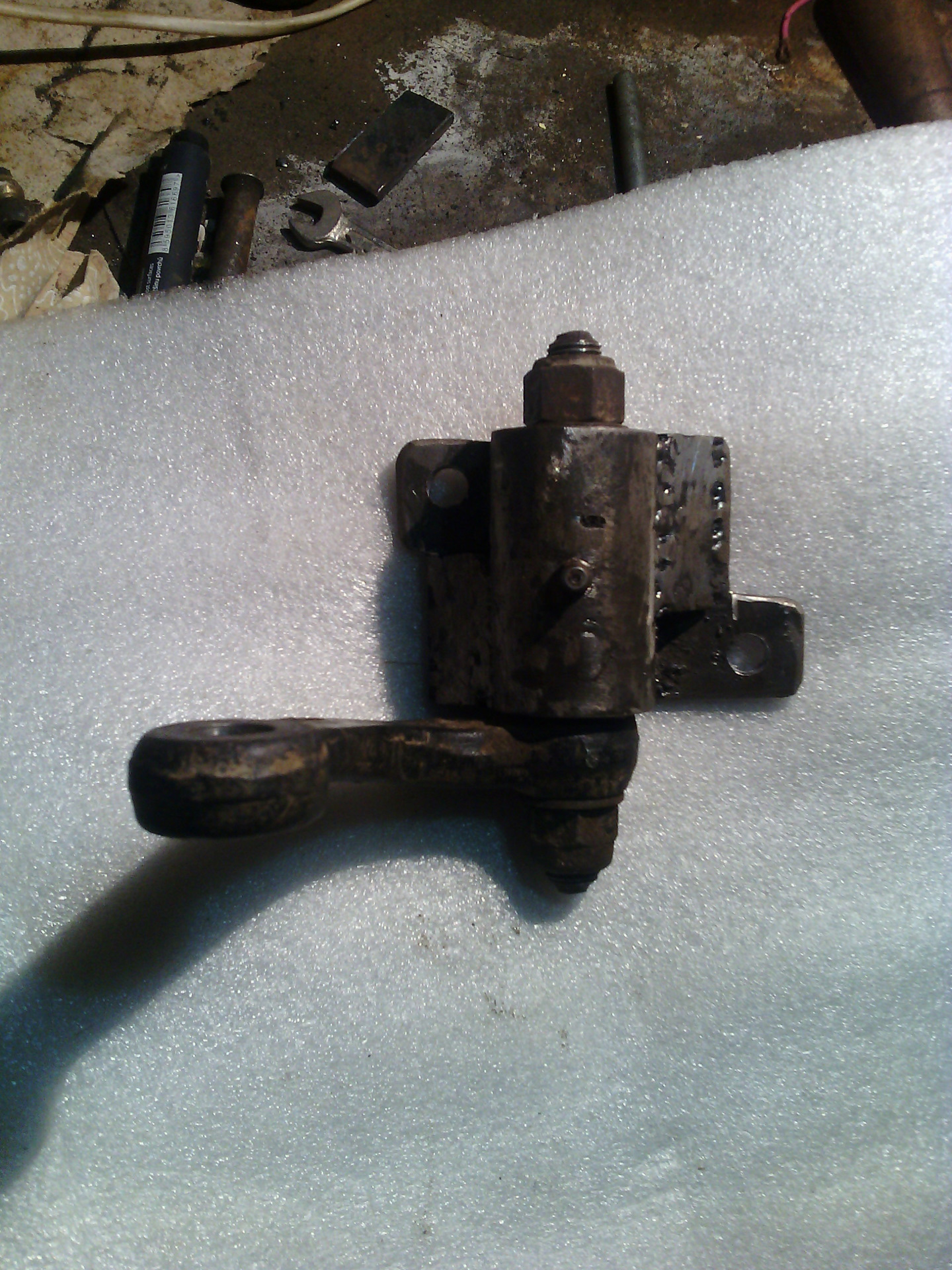

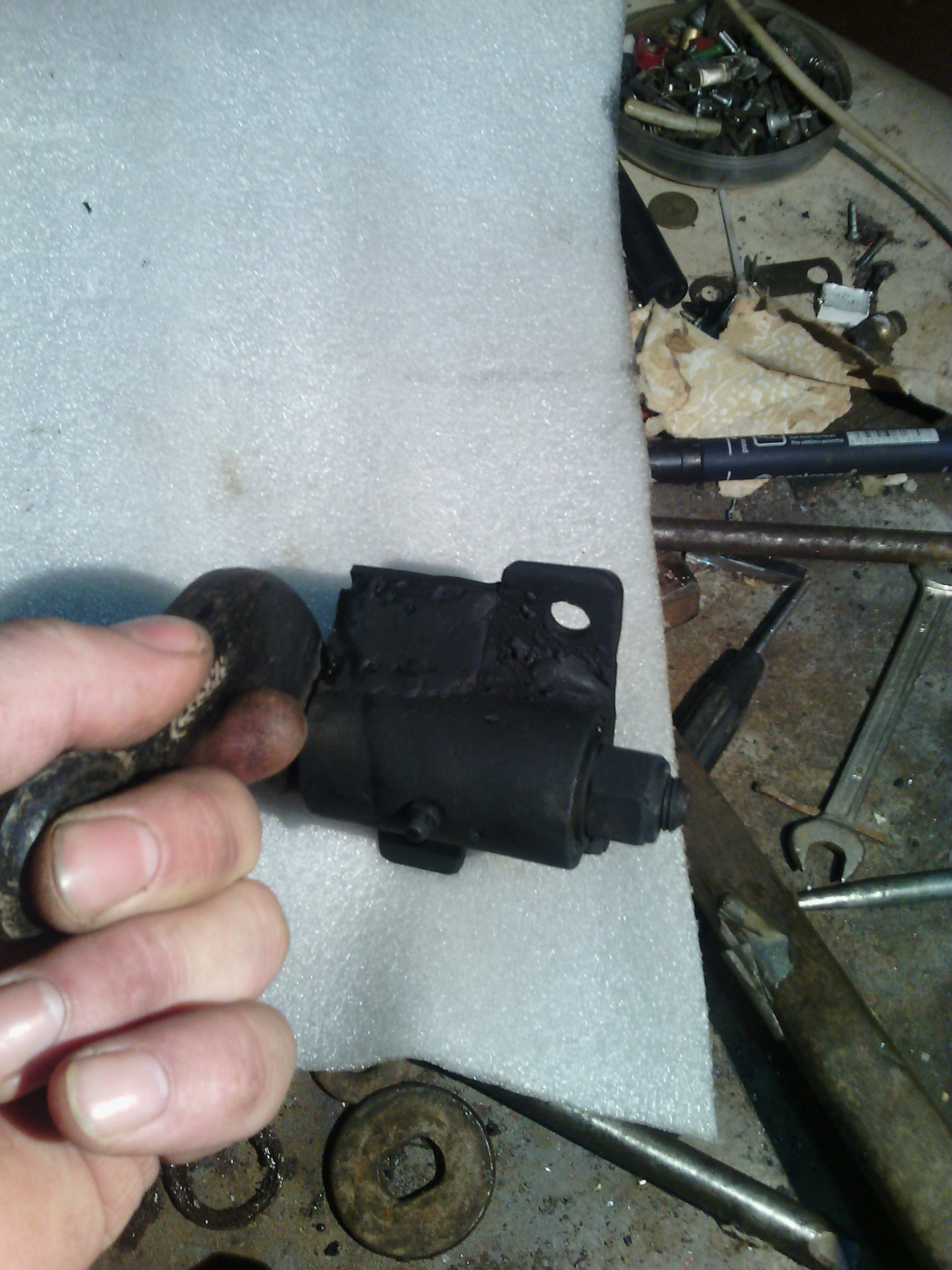

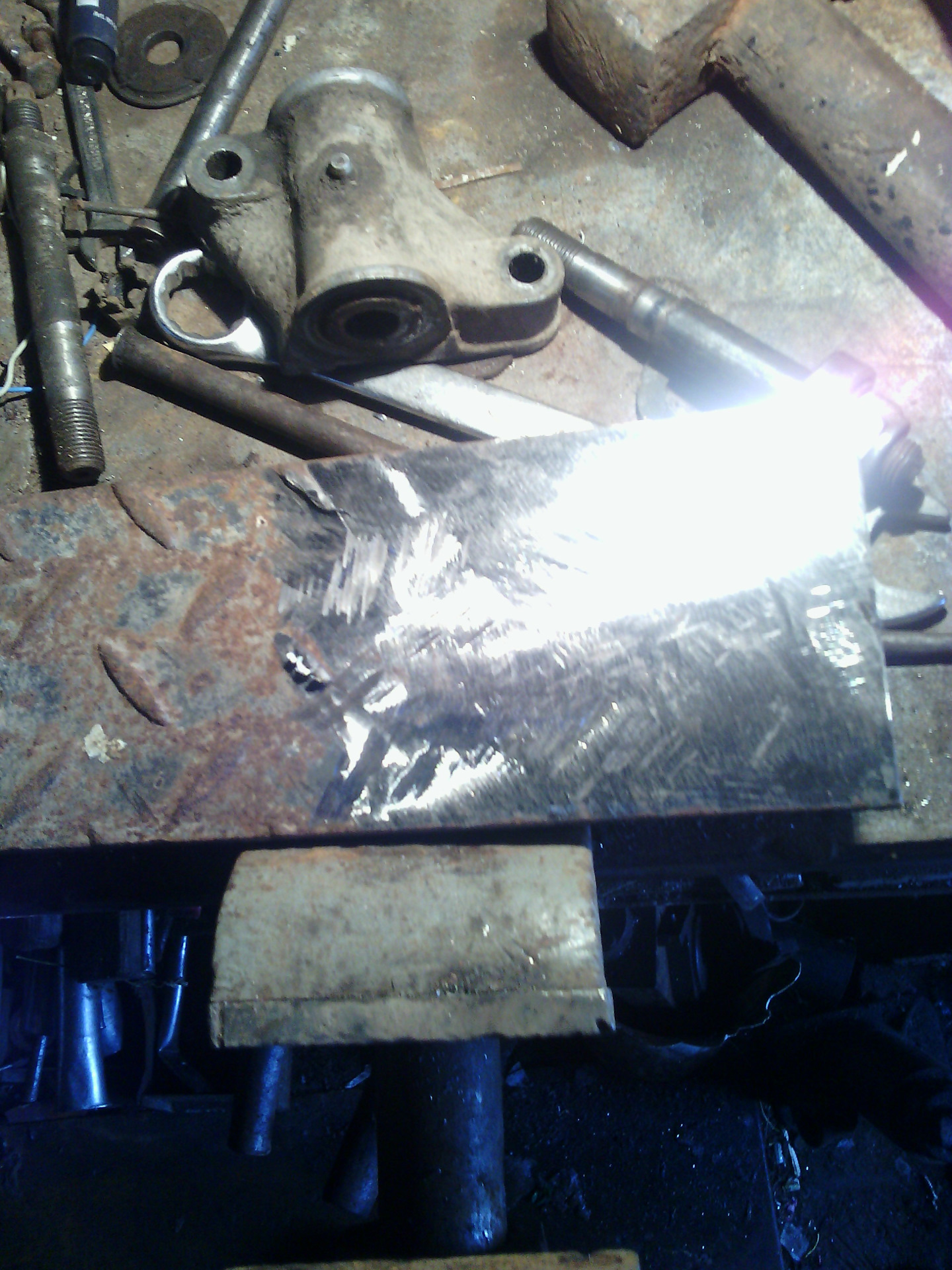

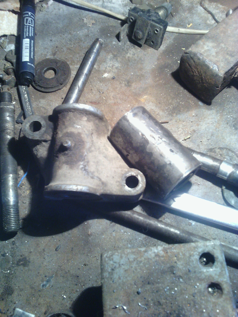

Разобрав жигулевский маятник, взял подшипник и подобрал трубу, чтобы он плотно туда вошёл.в обрезанную трубу вставил другую трубу меньшим диаметром и приварил, что бы была опора подшипником.Далее взяв металлическую пластину толщиной 6мм

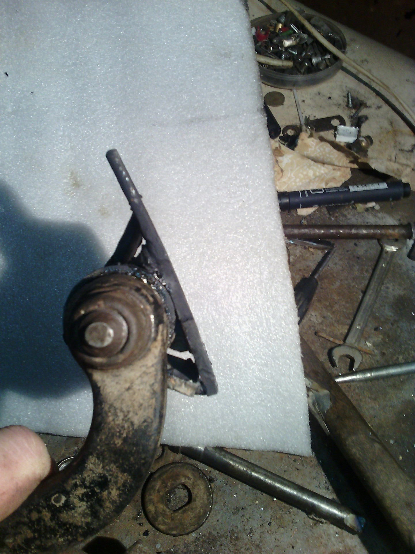

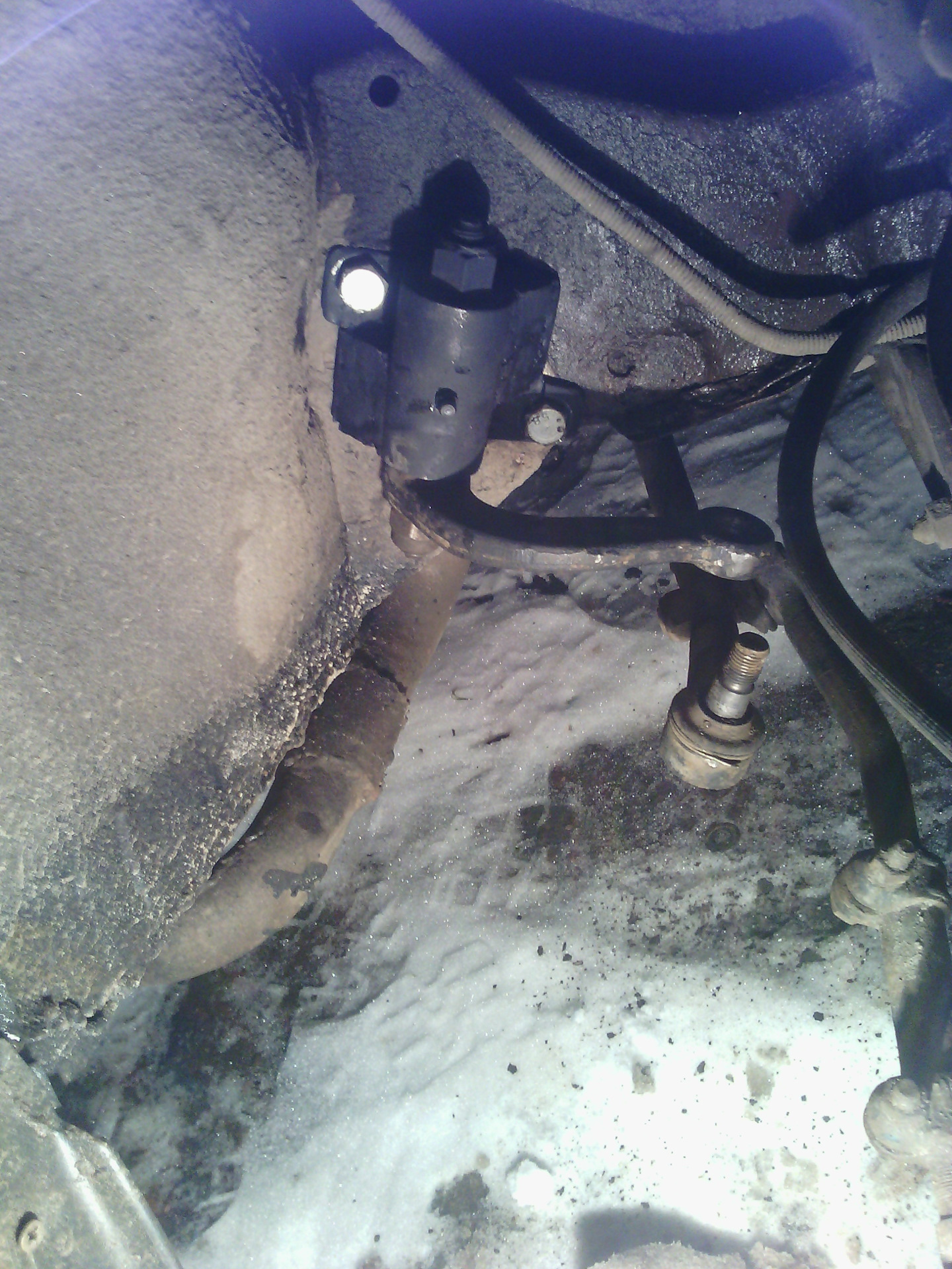

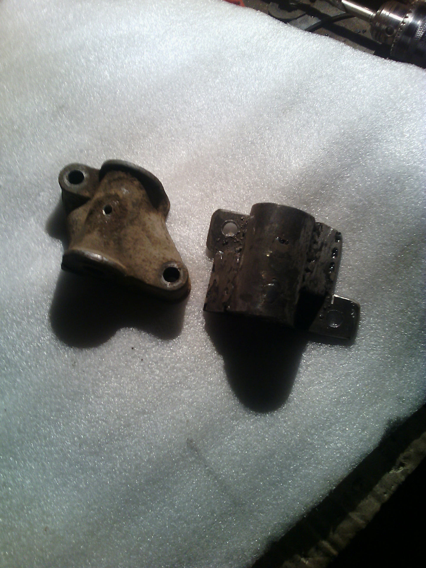

выпилив по размеру приварил трубу, для усилия приварил еще дополнительно по бокам пластины, просверлил отверстия для крепежа
